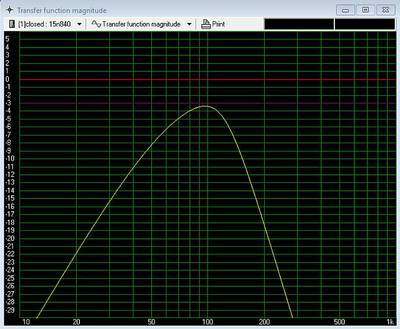

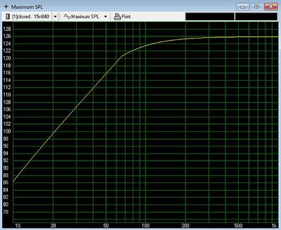

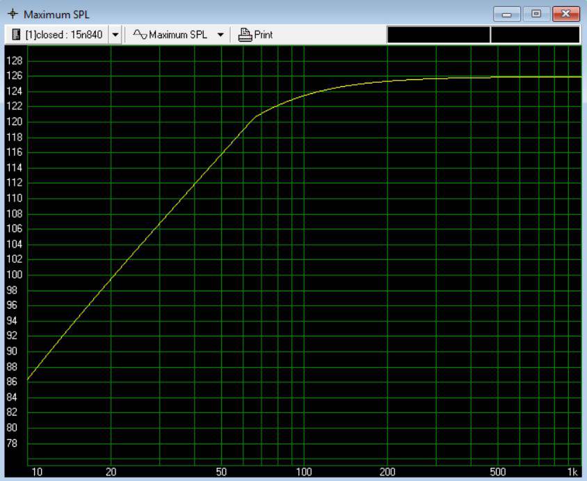

De woofers komen in een gesloten behuizing van ongeveer 45cm in het vierkant. Als hout wordt er 18mm multiplex gebruikt welke reeds op maat is gezaagd. Intern zal de kast verstevigd worden met een bracing. Als afwerking komen er vurenhout planken omheen waarmee het een uiterlijk krijgt van een bijzet meubel in de stijl van ons (diy) audiomeubel.
Intern volume zou daarmee uitkomen op een 65 liter wat een qtc van 0,56 oplevert.
Met winisd komen er daarmee volgende grafieken uitgerold:
De drivers zullen middels PEQ ingeregeld worden zodat deze een goede aansluiting krijgen met de akoestiek.

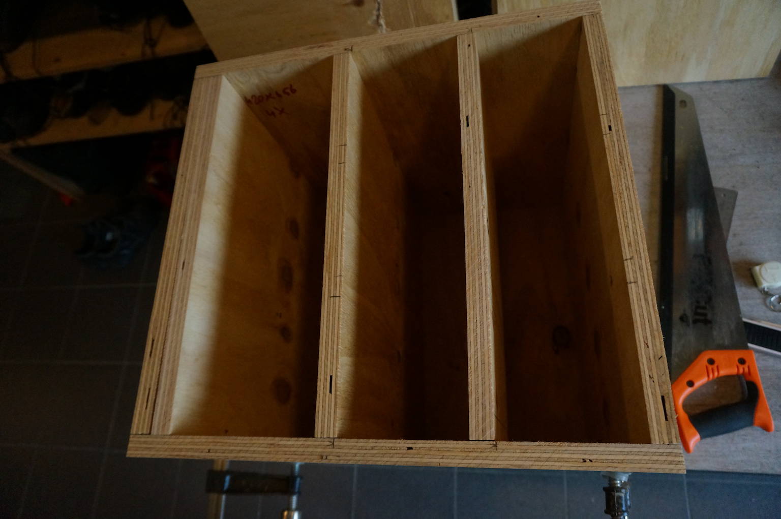

Het hout voor de subwoofers is sinds afgelopen weekend binnen. Om de maatgeving te controleren alvast de planken "gepast". Blijkbaar is het multiplex 1mm dikker als 18mm, waardoor de boven en onderplaat 2 mm te smal zijn. Achteraf had ik deze dus beter iets groter kunnen laten zagen en daarna met de bovenfrees de overstekende randen verwijderen. Aangezien de behuizing later toch nog wordt afgewerkt met een extra laag vurenhout is het op dit moment gelukkig geen probleem.
Voor de rest paste het zaagpakket overigens perfect. Tussen de achterkant en de reeds aanwezige bracing onderling komt ook nog bracing, deze moet nog op de correcte breedte gezaagd worden.

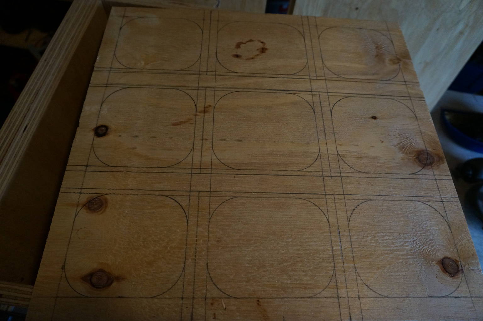

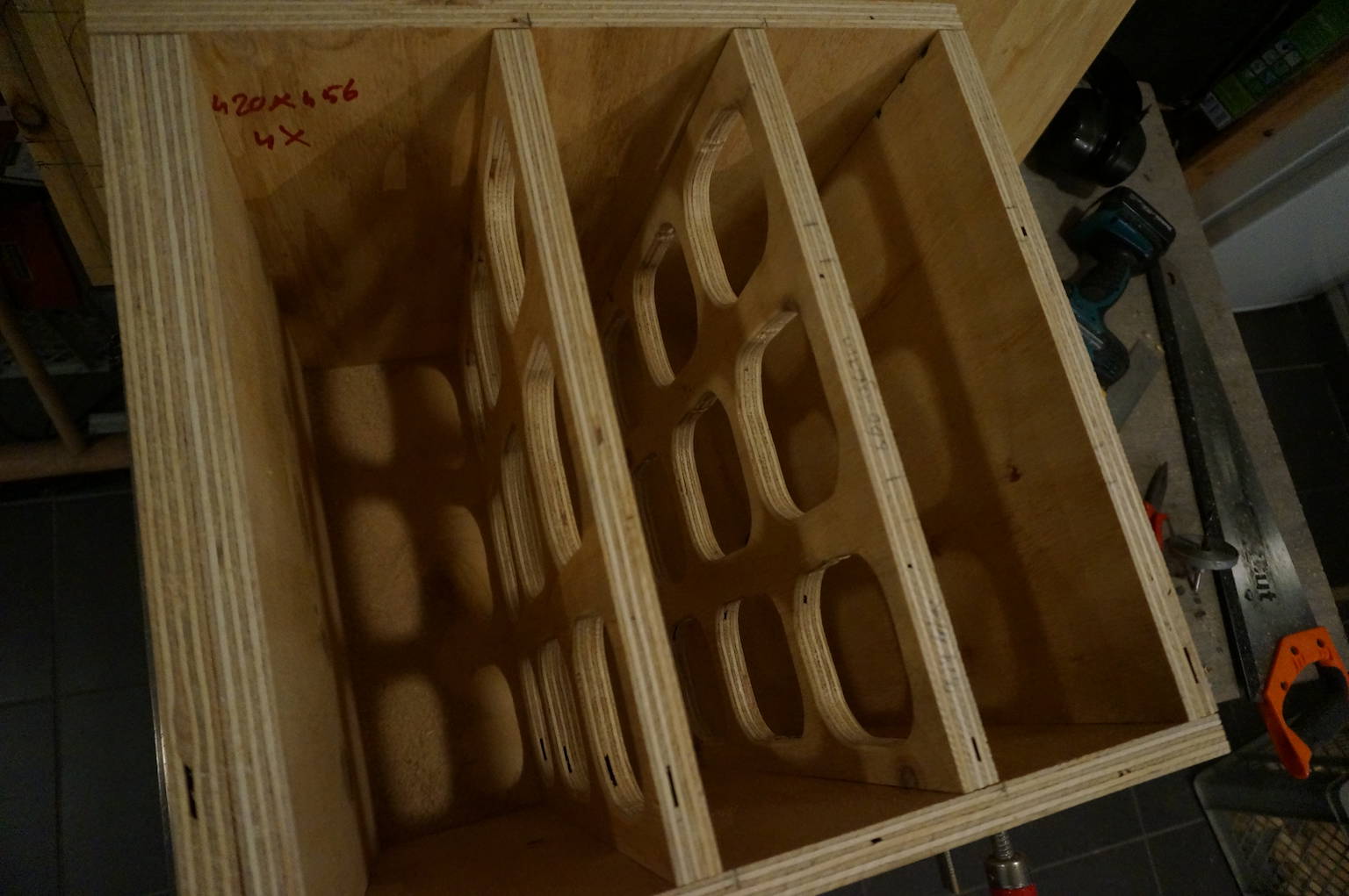

De bracing moet nog voorzien worden van gaten. Hiervoor een layout uitgetekend, waarbij de banen waarop de andere bracing wordt gelijmd iets breder zijn gehouden. Dit om voldoende lijm oppervlakte over te houden.
De gaten zijn uitgezaagd met een decoupeerzaag en daarna de randen met een bovenfrees afgerond. Hieronder de huidige, nog ongelijmde, tussenstand:

Dit begrijp ik niet helemaal.
Je gaat met topklasse units aan de slag, en voor de behuizing neem je zo'n beetje de allergoedkoopste kwaliteit houtsoort die er te vinden is. :-k
Begrijp me niet verkeerd, ik ben zelf ook momenteel bezig met een set kasten van multiplex, maar dat is van Okoume.
Ik geef toe dat dat ook niet het meest hoogwaardige is wat je vinden kunt, maar bij mij gaat het spreekwoord van het gegeven paard op. :mrgreen:
Het gebruik van 18 of 22 mm MDF is vrij standaard voor zelfbouw luidsprekerkasten. de soortelijke massa is ook veel hoger dan bij multiplex.

Oeps Ray, die had ik niet aan zien komen. Maar fijn dat je het aankaart, kan nu namelijk nog corrigeren.
Het hout heb ik op het werk laten zagen. Heb hier namelijk jaren eerder een keer platen multiplex gekocht voor een dhz meubel, welke van een veel mooiere kwaliteit hout was als die je normaal bij de dhz zaken kunt verkrijgen. Over het hout voor deze subs heb ik vooraf contact gehad en het zou qua sterkte en constructie goed hout zijn, alleen niet het meest mooie wat betreft afwerking. Aangezien er voor de afwerking toch nog vuren hout omheen gezet wordt, is dat niet direct een probleem. Degene waar dit mee besproken is, is zelf trouwens meubelmaker.
Het was dus juist de bedoeling om via het werk een goede kwaliteit te kopen, maar blijkbaar is dat niet helemaal gelukt.
Wat is nu handig om verder te doen?
1. Dit hout maar in de container gooien en opnieuw beginnen.
2. Of is het ook een optie om de subs in zijn geheel van een extra laag watervaste mdf te voorzien? De huidige constructie bevat intern om de 12 cm bracing, zou dit toch nog een goede stabiliteit opleveren? Met bijvoorbeeld 12mm mdf zou het in totaal een 30mm sandwich worden welke later nog verzwaard wordt met de vurenhout afwerking.

ray5150 schreef:Het gebruik van 18 of 22 mm MDF is vrij standaard voor zelfbouw luidsprekerkasten. de soortelijke massa is ook veel hoger dan bij multiplex.
Hier op het forum is MDF bijna een standaard, maar of dit in het algemeen zo is weet ik niet. Op DYI wordt bijvoorbeeld vooral berken multiplex gepredikt. En dat MDF zwaarder is is niet noodzakelijkerwijs een voordeel. Multiplex absorbeert weer beter resonanties.
Wat wel belangrijk is is dat je goed multiplex gebruikt. (maar dat geld voor MDF natuurlijk ook)
Ik zou er evt nog een laagje MDF overheen plakken maar niet weggooien.

Ik ben 't volledig met Ray eens, MDF is duidelijk te prefereren boven multiplex e.d. niet alleen door de hogere massa, ook omdat de verwerking veel fijner en eenvoudiger is.
Berichten: 2219
Re: Gesloten 2-weg AT / AMT Fronts met BMS (Sub)woofers
Berichtdoor John P » ma 25 jan 2016, 11:00
De verwerking van multiplex dat al pas gezaagd is , is veel eenvoudiger dan van maagdelijk MDF. Ik zou me er niet zo druk om maken als er nog een laag "schrootjes" over heen gaat.
edit: Ik zou nog wel proberen iets te verzinnen dat de zijwanden die parallel aan de bracings lopen ook met elkaar verbonden zijn, ze zijn nu totaal zonder ondersteuning. Ik denk bijvoorbeeld aan latjes die door de bracing gaten heen steken.

Allemaal een beetje overdreven toch?
Als je gewoon een mooie bracing in de kast maakt komt het helemaal goed.

Tja, wel mooie test op zich. Voor het laag kom je volgens mij met de bracing ook al heel ver, maar voor de zekerheid toch maar een laagje mdf erom. Zal eerst zonder mdf proberen en bij het afwerken pas de mdf en vurenhout aanbrengen.
Laatste stuk van de bracing moet ik nog op maat zagen en komt er als volgt in (van boven tot onder):
In het voorste gedeelte komt de driver, dus blijft maar weinig ruimte over voor bracing. Tussen de bracings zit op deze manier maximaal maar 13cm tussenruimte.
