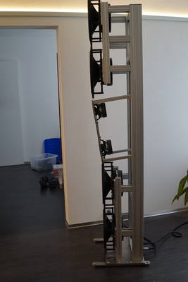

Het is weer zover, mijn nieuwe speakers staan nu twee dagen in te spelen!
Dit wordt alweer mijn beste ontwerp :lol:
Ze zijn eigenlijk wat te groot om goed op de foto te zetten, maar hier zijn alvast wat pics

Wat algemene gegevens:
Volledig dipole. Ik heb ook U-baffles om de frequentie te verlagen, maar mijn vriendin vond ze zonder al zo mooi dat ze vroeg om ze zo te laten.
Per kant:
4x 15 inch AudioTechnology woofers (van heel laag tot 150Hz, 2e orde)
2x 18cm AudioTechnology mids (150Hz, 2e orde tot 2500Hz 2e orde)
1x Mundorf tweeter (2500Hz 2e orde tot 20K
De drivers heb ik via DAUDIO aangeschaft. Jeroen heeft geholpen om de juiste dipool keuzes te maken in de vele opties die Per toelaat. Tnx Jeroen!
230 cm hoog, 50cm diep, 45cm breed. Hij lijkt gelukkig niet zo groot, omdat je overal doorheen kan kijken.
Verder erg zwaar! Bijna 100kg aan drivers, 70kg aan frame, 30kg aan poot. (Dus 200kg voor degene zonder rekenmachine). De baffles die ik niet gemonteerd heb zijn ook nog eens 40kg totaal. Dit zorgt wel hier en daar voor probleemjes. Uiteindelijk heb ik hem maar in-situ opgebouwd.
De hele constructie is opgebouwd uit aluminium, met RVS platen en baffles. Door de hoogte was ik ook gedwongen om de baffle van het mid en het hoog naar beneden te kantelen, op de luisterpositie.
Op dit moment heb ik in de groundsound alleen wat highpasses, lowpasses en gains ingesteld. En wat een geluid komt er dan al uit!

Vraagje, waarom heb je ervoor gekozen de mids een relatief breed baffle te geven? Met minder baffle stralen ze wat gelijkmatiger af.
Hier heb ik lang over zitten denken. Dit was ook waar ik het minst zeker over was. Ik heb wat testjes gedaan, over wat nu het meest handig zou zijn. Door de wat bredere baffle (30cm) lift ik het laag tot onder de 150Hz. Ik hou zo de mogelijkheid om de mids aan de onderste frequenties ongefilterd te laten. In de toekomst staat namelijk nog een analoog filter op het programma. Als ik de woofers voorzien van een baffle wordt het dipoolgedrag van de woofer rondom de overname frequentie minder goed, dus wilde ik de mid goed laag laten komen.
Tegenlijkertijd is het hele middenstuk met eigen speakerconnectors en vier klemmen vastgezet op het frame. Ik kan deze later dus eenvoudig wijzigen. (Ik ken mezelf, ik blijf altijd wijzigen #-o )
