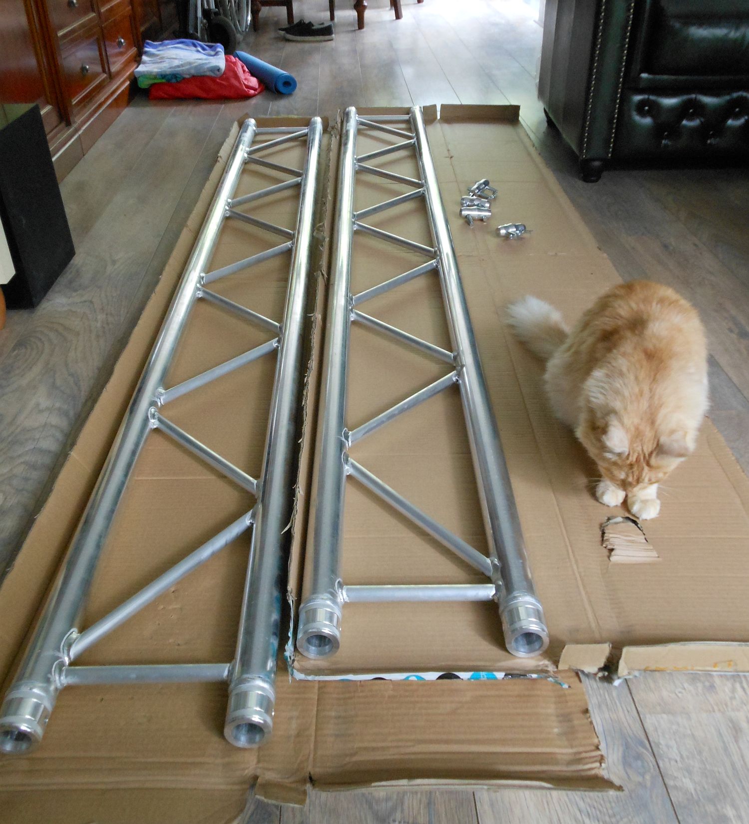

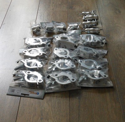

Eerste actie; het bestellen van een tweetal truss met couplers om deze aan de plank te kunnen bevestigen.
Had eerst het idee om driehoeks-truss te gebruiken, maar heb besloten toch maar om twee laddertruss' te bestellen.
Haaks bevestigd aan de plank hoeft het een beweging in éen richting op te vangen.
Ben dan bovendien wat flexibeler in de plaats van de bevestiging en heb geen last van de door de baffle naar achter stekende luidsprekers.
Nog wat plaatjes van de twee truss' en het een en ander aan bevestigingsmateriaal:

Truss van Prolyte?
Fusion Filterdesign
Berichten: 2820
Re: 高 GAO line array (langdurig)
Berichtdoor AatV » do 18 mei 2017, 18:15
ds23man schreef:Truss van Prolyte?
Global truss (via Thomann).
“That which can be asserted without evidence, can be dismissed without evidence.” - Christopher Hitchens

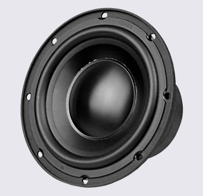

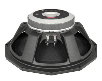

De Tangband laag/middentoners gaan het wat de bas betreft niet redden in een betrekkelijk smalle open baffle.
Er zal dus iets moeten komen om het laag weer te geven. Voor versterking hiervan zal ik hier geen buizen versterkers gebruiken maar "iets" van Hypex.
De gedachten gaan op dit moment twee kanten uit;
Twee lange luidsprekers (gesloten/pijp o.id) met per stuk een twaalftal Reckhorn D-165 6,5 inch subwoofers.
Hier het plaatje en de link:
https://www.reckhorn.net/pages/speaker-chassis/d-165-subwoofer-chassis.php
Of iets totaal anders, een tweetal 18 inch luidsprekers van Precision Devices, de PD184C01 in een open baffle/ripole of iets dergelijks.
Een dergelijke luidspreker heeft genoeg reserves zodat elektronische correctie geen probleem is. (ik neig naar deze luidspreker :-" )
Het plaatje en de link:
http://precision-devices.com/Product-Details/PD184C01---Bass-Driver
Het is misschien allemaal wat prematuur, maar op dit moment is de PD184C01 een stuk goedkoper dan normaal, € 289 i.p.v. € 435, wat mij een aantrekkelijke prijs lijkt.

Gewoon een losse sub er bij met een plate amp.
Dan blijft het ook het mooiste.

AatV schreef:De Tangband laag/middentoners gaan het wat de bas betreft niet redden in een betrekkelijk smalle open baffle.
Misschien heb ik zondag wel wat leuks bij me....

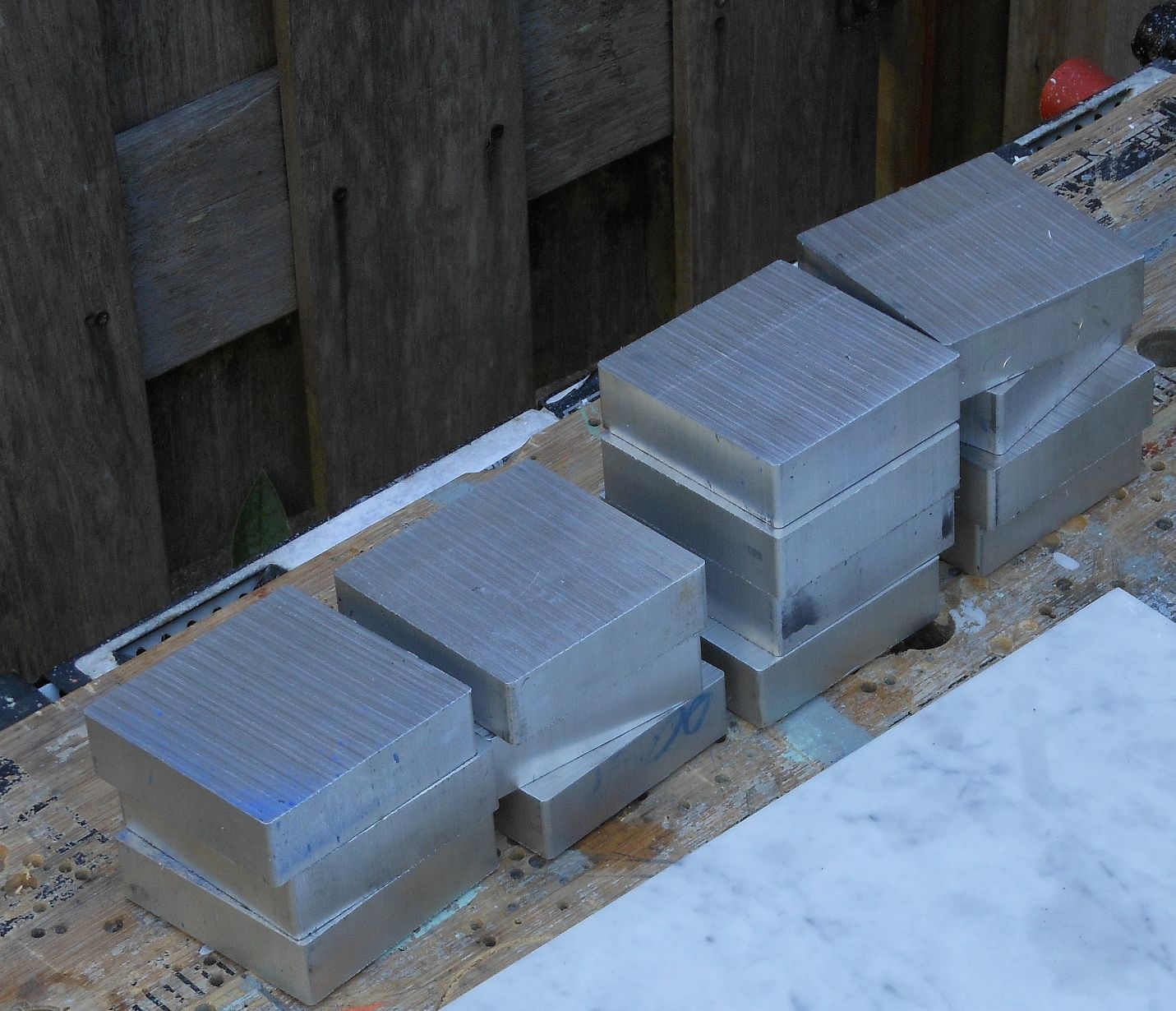

Ben bezig geweest met aluminium om de truss aan de MDF plank te bevestigen.
Heb daartoe 14 stukken van een aluminium staf van 7x7 cm. met een dikte van 20mm. aangeschaft.
Besteld bij "Aluminium op maat".
De ruwe "plakken" zagen er als volgt uit :
Ben vervolgens aan de gang gegaan met schuren, boren, soevereinen, normaals boren, tappen en nog wat schuren.
Een plaatje hiervan :
Ben van plan om er 7 te gebruiken per plank. De couplers in de plakken geschroefd en toen zag het er zo uit :
Dit waren de eerste zeven stuks, nu de volgende zeven nog, uitkijken met droogschuren dat ik een handschoen gebruik. Hou anders geen vingerafdrukken meer over.. :mrgreen:

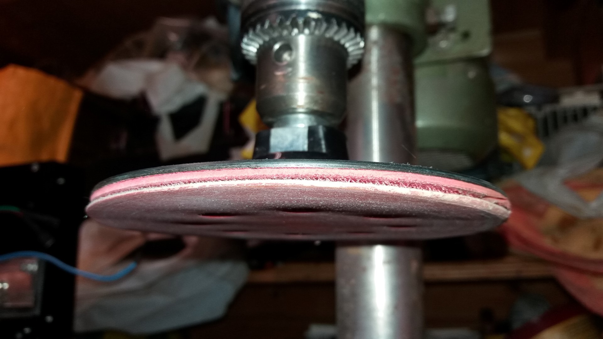

Hint, maak van je boorkolom een schuurmasjien ! :idea: :rock:
Doe ik ook regelmatig met het schuren van koelprofielen, hoeklijn en dergelijke. gaat heerlijk vlot.
