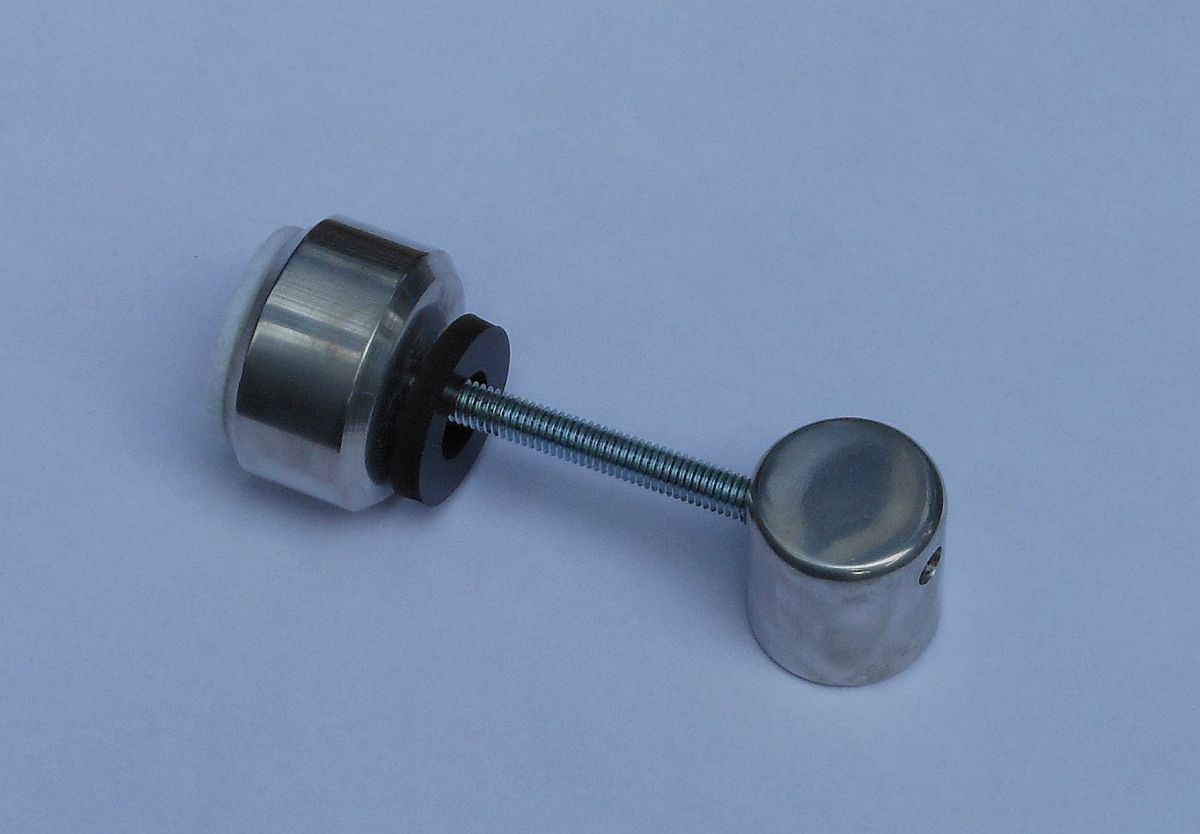

Weer wat verder gevorderd.
Na een bestelling van ronde aluminium "plakken" en wat draadeinden en rubber ringen heb ik het volgende voetje geconstrueerd:
(lees voor geconstrueerd ; boren, tappen, zagen, schuren, nog meer schuren en glad maken.)
Dit wordt op de volgende manier ingebouwd:

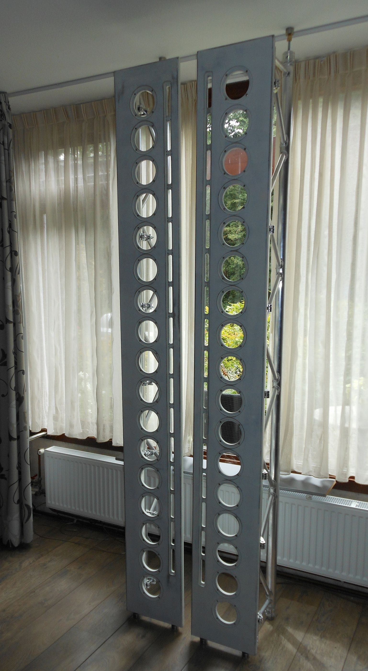

Om genoeg stabiliteit voor een dergelijk lange luidspreker zou ik een flinke voetplaat moeten gebruiken.
Heb liever een kleine footprint en gebruik nu een uitdraaibaar draadeind om de luispreker tussen voer en plafond te klemmen.
Staat stevig!
Een impressie van de voor- en achterzijde :

Slimme oplossing, lijkt mij veel stabieler dan welke voet dan ook.

Een kunstig werkstuk, en ook slim uitgevoerd.

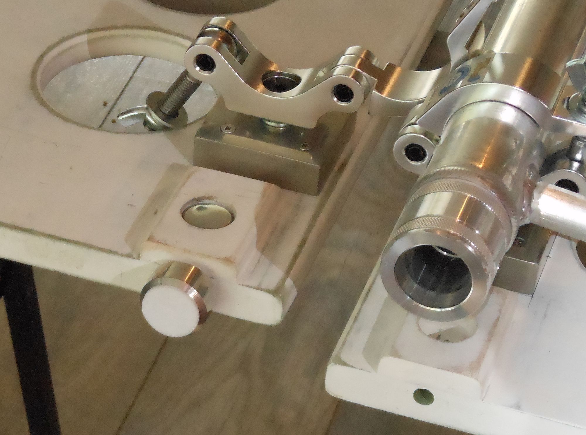

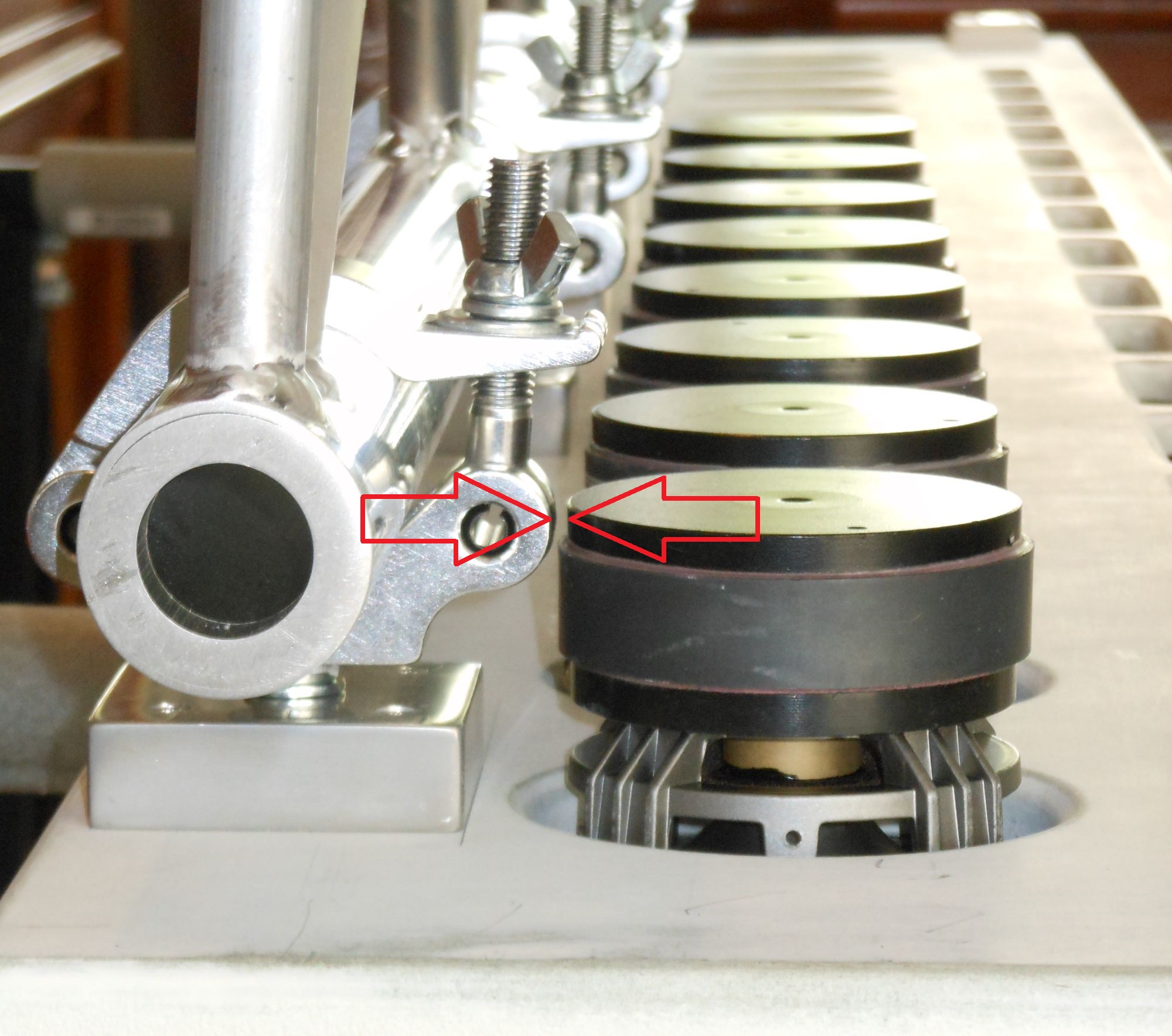

Pfft.. Geluk gehad!
Had geen rekening gehouden met de afstand tussen de koppelingen en de magneet van de units.
Blijkt 1 á 2 mm. te zijn. :-"

Berichten: 8955
Re: 高 GAO line array (langdurig)
Berichtdoor Barry2001 » do 13 jul 2017, 18:47
Het siert je dat je dit toegeeft :mrgreen:
Berichten: 10297
Berichtdoor hannesie » do 13 jul 2017, 19:39
Een fractie minder haaks maakt het ook minder problematisch.

Da's inderdaad maar net aan. ziet er wel keurig uit. of het zo bedacht is. :goedzo:
