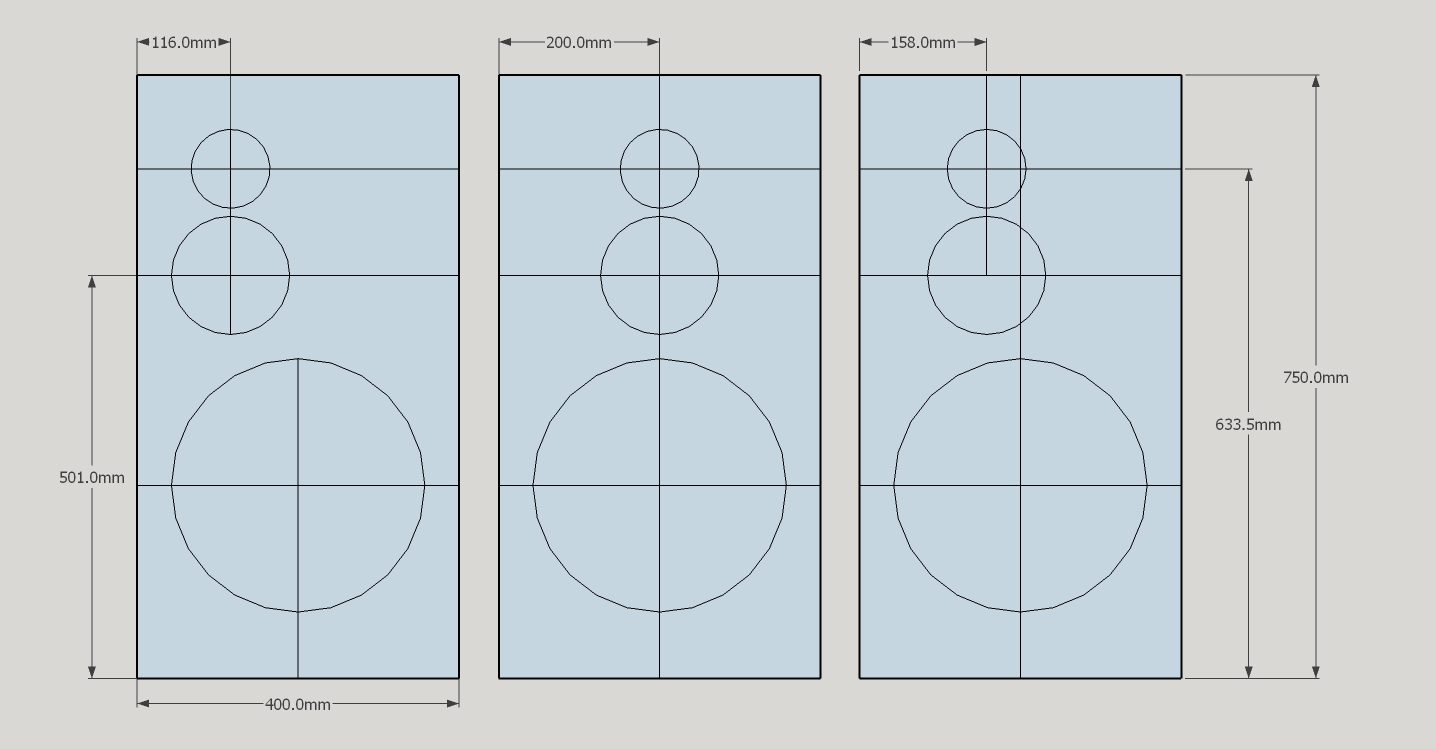

Ik heb eens goed gekeken naar het formaat kasten wat in de jaren '70 en '80 en dat als uitgangspunt genomen, je komt dan uit op een kast van circa 75 x 45 x 35 cm, wat je na aftrek van de kastwanden, het volume van de behuizing voor de mid en de drivers zelf een netto inhoud van 60 á 70-liter oplevert. Da's best fors, maar nu ook weer niet zo riant dat je d'r een willekeurige woofer in kan schroeven en moeiteloos een nette laagweergave krijgt, maar daar kom ik later op terug.

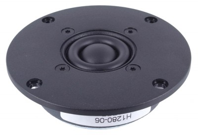

Tweeter - Seas 22TFF
http://www.seas.no/index.php?option=com ... Itemid=462
Voor de tweeter zijn er natuurlijk legio mogelijkheden, een doorsnee 27 of 28mm dometweeter zou hier natuurlijk prima voldoen, echter die zijn dusdanig talrijk dat het lastig kiezen is. Ik zocht een tweeter die zich prettig voelt bij een kantelpunt ergens rond de 3 á 3.5kHz en ook onder 15 graden nog een nette FR te zien gaf >15KHz, dan kom je feitelijk al snel uit bij kleinere 22 of 19mm tweeters om een dergelijke afstraling te krijgen. Die zijn dan alleen vaak weer niet laag inzetbaar, dus dat maakt de keuze lastig.
Toch heb ik in de Seas 22TFF een driver gevonden die voldoet aan die vereisten, een 22mm dome, echter met een brede rolrand zodat hij ook laag inzetbaar is en die daarnaast ook een voorbeeldige FR laat zien, ook op 15 graden. De vervorming is ook dik in orde en boven de 3kHz laat hij veel tweeters, ook duurdere ScanSpeak drivers achter zich, daarnaast is de faceplate prettig klein zodat de hart-hart afstand van de mid en hoog drivers kan worden verkleind en da's altijd een pluspunt. Daarnaast is deze driver héél betaalbaar, enkele tientjes, en da's altijd mooi meegenomen.

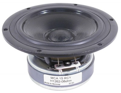

Midrange - Seas MCA15RCY
http://www.seas.no/index.php?option=com ... Itemid=463
De keuze voor een mid is altijd een lastige, omdat de meeste mids té klein zijn om laag aan te koppelen of juist té groot om een hoog kantelpunt te kunnen kiezen naar de tweeter. Je wilt feitelijk een driver die het zo belangrijke spraakgebied in z'n eentje weergeeft, dus dat betekent inzet vanaf pakweg 200 á 300Hz en een weergave die doorloopt tot zo'n 3kHz. Daarnaast wil je een mid die zich in dit gebied vrijwel ideaal gedraagt, dus een lineaal-vlakke FR en in dit gebied geen vervelende resonanties of andere problemen die lastig zijn weg te filteren.
Met deze vereisten in het achterhoofd wordt de spoeling al gauw erg dun, niet in de laatste plaats omdat het liefst ook nog een betaalbare driver moet zijn. Gelukkig heeft Seas ook voor de mid een geschikte kandidaat, de MCA15RCY, die aan deze vereisten voldoet. Gelet op de papieren conus en de FR zal deze driver makkelijk te filteren zijn door het ontbreken van storende conus resonanties. Inzet tot pakweg 3 á 3.5kHz zal ook geen probleem zijn, pas boven de 4kHz begint deze driver duidelijk te bundelen en Seas beveelt daarom de inzet aan tussen de 100 en 4000Hz.

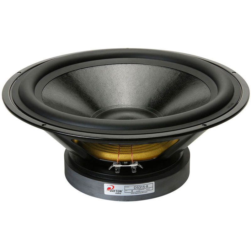

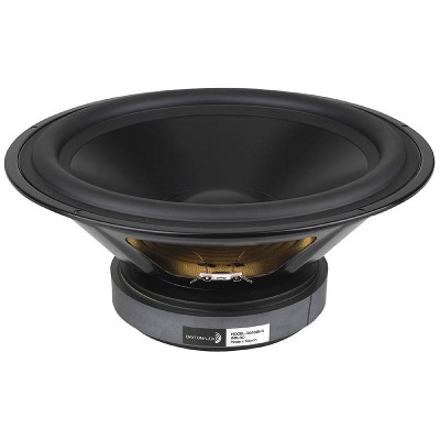

Woofer - Dayton DS315-8/DSA315-8
http://www.daytonaudio.com/index.php/ds ... eaker.html
http://www.daytonaudio.com/index.php/ds ... oofer.html
De keuze voor de woofer is in een ander topic al uitgebreid ter sprake gekomen, dus ik zal het hier kort houden. Ik zocht een 10 á 12 inch driver die in 60-liter gesloten een F3 van pakweg 40Hz liet zien. Dit bleek een lastige opgave, feitelijk was er wel een kleine selectie geschikte drivers, maar die waren voorzien van een (zeer) flink prijskaartje en ik was vastbesloten iets betaalbaars te gaan gebruiken in dit ontwerp.
Met de Dayton DS315-8/DSA315-8 heb ik een 12 inch woofer gevonden die in een 60-liter kast een F3 laat zien van pakweg 60Hz, met een Q=0.55, waardoor de afval in 't laag heel geleidelijk is en er dus voldoende diepgang aanwezig is. In het uiteindelijke ontwerp trek ik waarschijnlijk het kastvolume op naar 70-liter, waardoor we rond de 50 á 55Hz uitkomen voor de F3, even afhankelijk van vulling van de kast.
Het verschil tussen beide drivers is in essentie het conusmateriaal, de DS315-8 heeft een papieren conus, de DSA315-8 een aluminium conus. Voor de rest zijn de T&S parameters vrijwel vergelijkbaar. Ik ga beide drivers evalueren en zal dan de meest geschikte selecteren.

Ik had een frontje gepland, lekker retro met zwart of ruitmotief luidsprekerdoek, staat wat vreemd als die dome ertegenaan loopt te duwen :mrgreen:

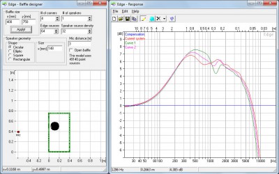

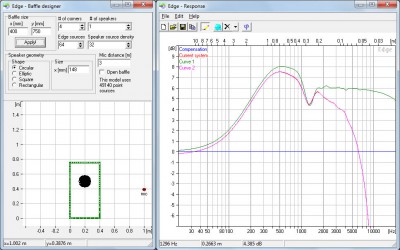

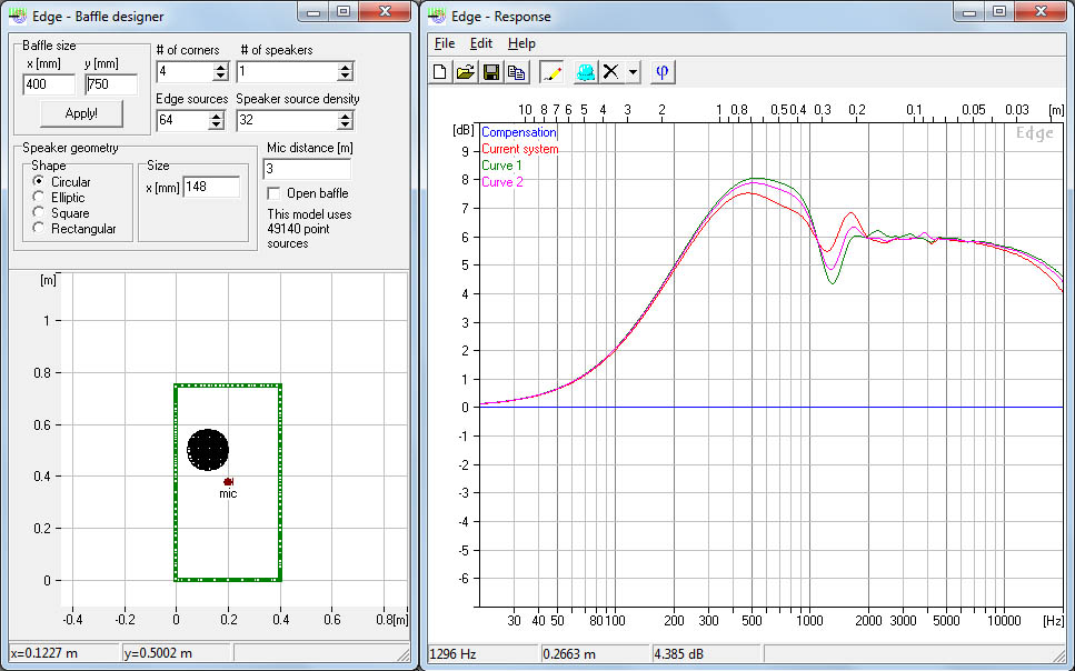

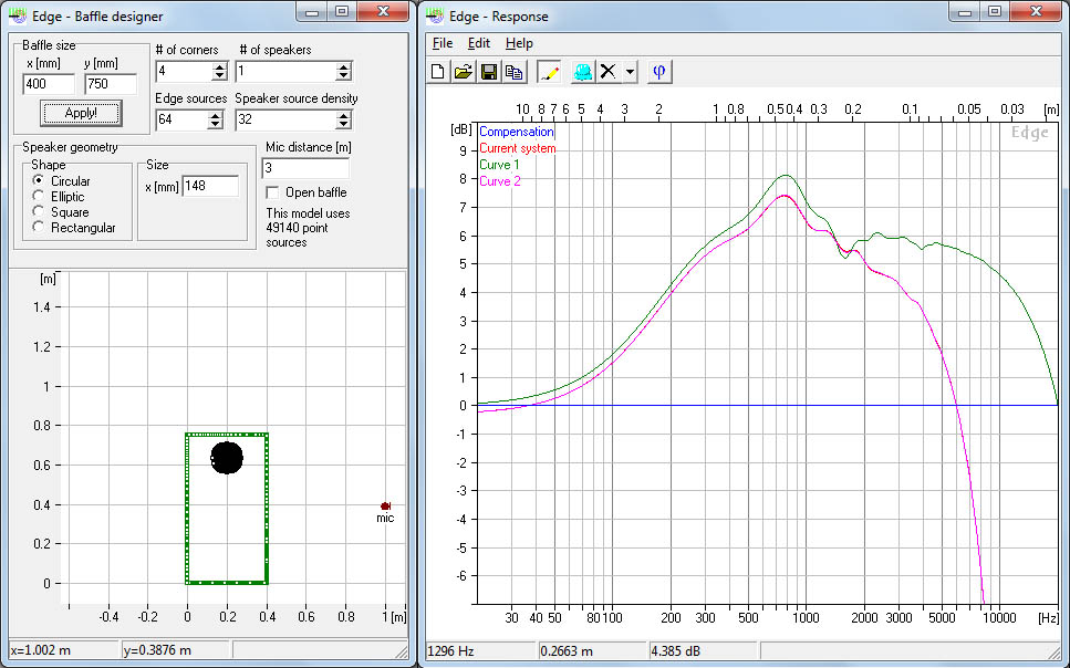

Goed, vanavond maar even The Edge de sporen gegeven en gekeken naar de plaatsing van de drivers op de baffle. Zoals sommigen zich wellicht zullen herinneren heb ik een vergelijkbaar onderzoek gedaan bij mijn Nononsense Monitor ontwerp, daar kwam ik uit, mede door de brede baffle, op een TMW configuratie, dus met de tweeter bovenop.
Bij de klassieke 3-weg luidsprekers zie je echter vaak dat de tweeter en midrange uit het midden worden geplaatst, soms zelfs met de tweeter in 't midden, in plaats van bovenop. Laten we eens kijken wat voor interessants er allemaal gebeurt als we gaan schuiven met de drivers op de baffle.
Ik begin bij de situatie waarbij de tweeter en midrange netjes midden op de baffle zitten. De microfoon zet ik neer op 3m, gecentreerd op het midden van de kast, omdat dit redelijk overeenkomt met de gemiddelde luisterafstand, en da's uiteraard de positie waar we graag willen weten wat het effect is van de positie van de drivers op de baffle.
Eerst maar eens kijken naar de midrange, op de twee uitersten, 1) uitgelijnd met de buitenkant van de woofer en 2) in het midden van de kast en 3) het midden daartussen. Dan heb ik daarmee een aardige indruk wat er gebeurt wat afstraling betreft op de luisteras.
Vervolgens ga ik eens kijken op 15-graden naast de luisteras, zowel links als rechts van de luidspreker, om te kijken wat dat doet met de afstraling. Op een luisterafstand van 3m is 15-graden 80cm uit de luisteras, dit heb ik ook zo gesimuleerd met The Edge.
Als je al deze plots dan naast elkaar legt is één ding gelijk duidelijk, met de microfoon op de luisteras zie je duidelijk de diepte van de dip veroorzaakt door de baffle-step verminderen als de mid vanuit het midden naar links op de baffle verplaatst.
Als je kijkt naar de plots met de microfoon op 15-graden rechts naast de luidspreker is ook duidelijk dat daar wat betreft de dip niet zo heel veel wijzigt, deze blijft vrijwel gelijk kwa diepte en positie.
Pas wanneer we kijken naar de afstraling met de microfoon op 15-graden links naast de luidspreker zien we een duidelijk verschil optreden waarbij met de midrange het meest links op de baffle de baffle-step minimaal is.
Wat je echter wilt is dat de luidspreker zoveel mogelijk dezelfde tonale balans blijft behouden, oftewel dat de afstraling op de luisteras en 15-graden links en rechts ervan gelijk blijft. Zodat als je iets afwijkt van de luisteras de luidspreker niet opeens anders gaat klinken.
Als we gewapend met dit gegeven nogmaals kijken naar de plots dan is duidelijk dat de FR alleen constant is wanneer de midrange is uitgelijnd is met het midden van de kast, onderstaande verzameling plots, midden op de luisteras en links en rechts op 15-graden, verduidelijkt dit nog eens.
Dan is de vraag of het zin heeft om de posities van de midrange en de tweeter om te draaien? Om dat te beoordelen kijken we nog eens naar de midrange, maar dan op de positie van de tweeter.
Als we deze verzameling plots vergelijken met de plots van de mid in z'n originele positie dan is duidelijk dat er drie dingen gebeuren, de dip in het lage midden is significant gereduceerd, echter ook de afval in 't laag is sterker geworden alsook in 't hoog.
Nu is de vraag welke karakteristiek beter aansluit bij hoe we straks de drivers willen gaan filteren, het is daarom zaak om ook de woofer er eens bij te betrekken en dan de plots over elkaar heen te leggen zodat hopelijk duidelijk wordt welke benadering de meeste kans van slagen heeft wat aansluiting tussen beide drivers betreft.
Deze vraag zal ik in m'n volgende, uitgebreide reactie, gaan proberen te beantwoorden, waarna we als laatste de positie van de tweeter op de baffle ook in nader detail gaan bekijken.
