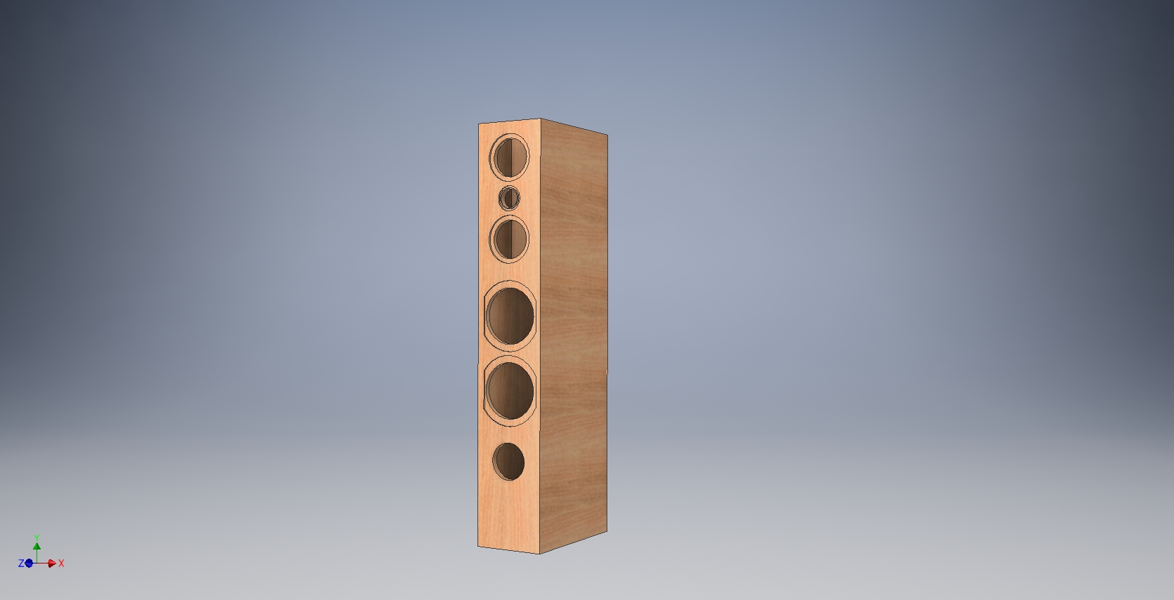

Zo, na een aantal uur investering heb ik in ieder geval de basis Column in het systeem staan. Was toch wel even wat leerwerk :relax:
Nu eens kijken hoe ik rondere vormen kan maken van het geheel :lol:

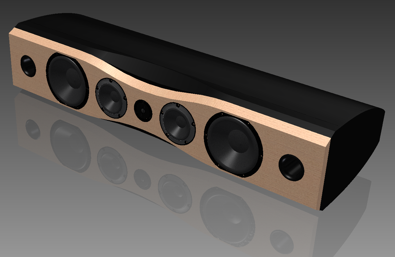

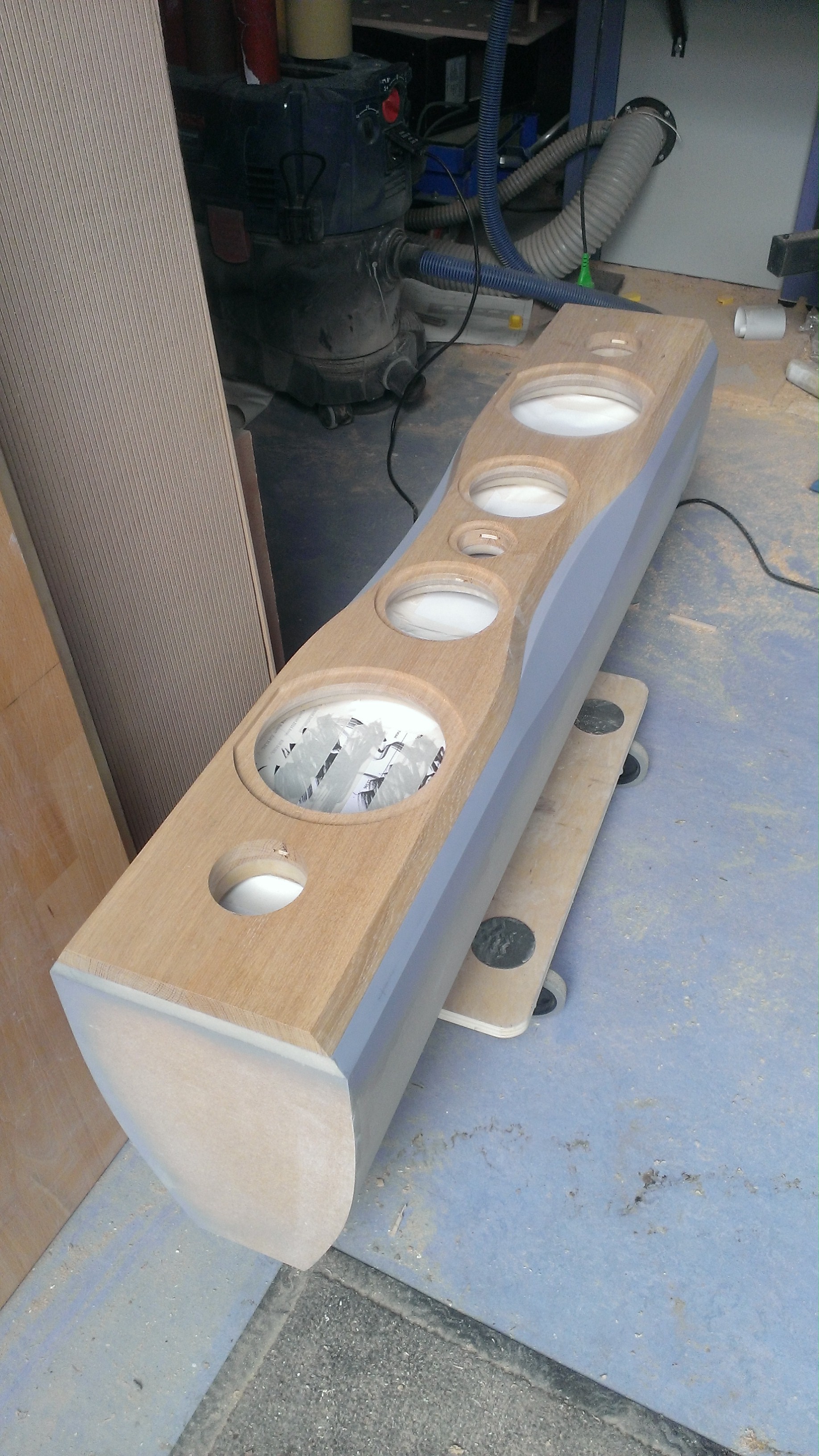

Dit is mijn idee geworden maar dan als een centerspeaker
Moet zeggen dat de realiteit ook al aardig wordt :D

FluxuxUnda schreef:Leuk om te zien dat er nog een liefhebber is van de Column MKII en Inventor. Goed bezig :)
Da's een beste center :D Mooi werk hoor!
Je hebt het ontwerp nog wel iets drastischer aangepakt zie ik. Zijn de verhoudingen nou niet heel anders?

Re: Elipsvormige Speakerland Column MKII
Berichtdoor FluxuxUnda » di 18 apr 2017, 22:06
Dankjewel.
Qua inhoud is hij exact het zelfde en de bassreflex pijpen zijn het zelfde als 1.
Ben wel heel benieuwd of hij ook nog goed klinkt, heb de standaard Column mkII ook voor een vriend gebouwd dus weet hoe hij moet klinken :)

Cool!
Hoe heb je de ronding in de achterkant gemaakt? Zie dat de voorkant iets pragmatischer afgeschuind is :D
FluxuxUnda
Berichten: 3
Lid geworden op: ma 06 mar 2017, 0:05
Locatie: Almere
Berichtdoor FluxuxUnda » wo 19 apr 2017, 22:00
De achterkant is gewoon plat.
Alleen de zijkanten (voor mij boven- en onderkant) zijn gebogen met buig MDF.

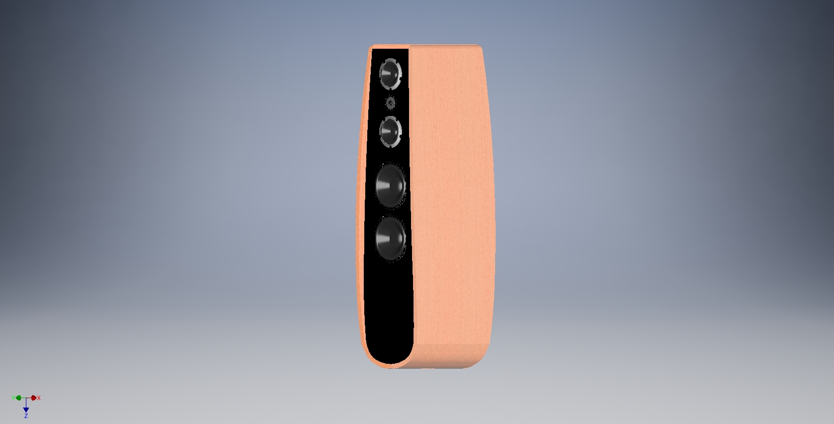

Na gisteren een halve dag worstelen en er maar niet uit komen qua inhoud nog eens gaan kijken naar wat inspiratie plaatjes die ik vooraf met de W(AF ) had doorgenomen.
Een van de meest treffende (die mag je gewoon zo van me kopen! :lol: ) was de Davone Tulip:
Bij nader beschouwen van het ontwerp bedacht ik me opeens dat dit resultaat ook gewoon haalbaar is door de standaard vorm van de Column te gebruiken en hier (als nodig) de baffle en achterkant aan te passen om de ronding te maken. Bij Davone lijken ze namelijk ook gewoon de zichtbare zijwanden later geplaatst te hebben (ze zijn bijvoorbeeld helemaal niet sluitend aan de onderzijde):
Ook de zijkant kan qua vorm aan voor en achterzijde op deze manier makkelijk aangepast worden, zoals ook blijkt bij het origineel. De gebogen plaat steekt daar gewoon over:
Bij nader lezen op de site blijkt het apparaat daar iets complexer in elkaar te zitten, met een 24mm geperste baffle met ruimte voor vlakke deuvels:
Desalniettemin voldoende inspiratie om eens verder te gaan met de originele behuizing van de Column MKII om te zien of ik er ongeveer deze vorm in kan krijgen met extra gebogen zijpanelen:
Idee is om met extra steunribben te werken op de zijkant, en even te kijken of baffle en achterplaat zelf in vorm gemaakt worden of dat dit ook gewoon steunribben zullen worden. Wellicht (indien nuttig) is de ruimte tussen zijpaneel en oorspronkelijke kast ook te verzwaren door vol te storten met zand oid. Heeft dit, naast het toevoegen van gewicht, ook nut voor dempen/tegengaan trillingen?
Daarbij, kan ik zomaar die baffle verbreden, al is het maar weinig (verwacht boven minder dan onder) zonder impact op het geluid te hebben? Daarbij zal de zijwand ongeveer een halve centimeter (minstens) oversteken om de grille te integreren. Levert dat nog problemen op?
Oorspronkelijke Column is wel wat groter (20 cm hoger zonder voet, 10 cm dieper, wel 4 cm smaller), dus ben benieuwd hoe die verhoudingen er straks uit gaan zien :| Lost in ieder geval wel het probleem met de shitload aan drivers op die ik toch al wilde 'verbergen' achter een volledige grille :lol:

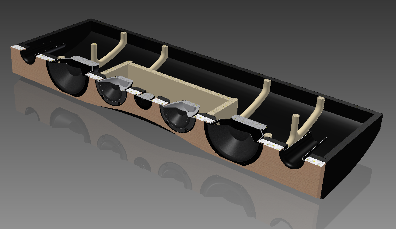

Zo, de handigheid met Inventor komt er langzaamaan een beetje. Hieronder wat eerste uitwerkingen van het idee:
En hier te zien hoe de basisvorm uitgebreid is met steunribben (baffle zou natuurlijk ook uit één stuk kunnen). Verwachten jullie dat dit een effect heeft op de klank?

De bovenzijde klopt niet.....
Misschien de onderzijde ook plat maken.

Ik snap wat je bedoelt, hij is boven nu veel te sterk afgeplat. Zie ook dat deel van de kracht van die Tulip in de afronding van de hoek boven aan aan de zijkant zit. Los daarvan is de voor- en achterkant van die zijplaat ook nog iets rond. Nog even verder klussen dus, maar ben niet ontevreden met de eerste resultaten.
Wat denk je van impact op de geluidsafstraling? Geen probleem of een issue?

Ik verwacht geen absurde verschillen.

Deze dagen weer wat kunnen knutselen aan het ontwerp. Wordt al meer zoals ik in gedachten heb, maar twijfel wel sterk over de uitstekende zijplaat langs de baffle.
Neem aan dat dit (op het breedste punt +/- 2,5 cm) toch wel wat met het geluid gaat doen?

Tweetal vraagjes dus:
- Gaan die uitstulpingen bij de baffle impact hebben op het geluid? If so, dan moet ik daar weer ff meet aan de slag :D
- Heeft het toegevoegde waarde de 'holte' tussen de basiskast en de gebogen panelen vol te storten met bijvoorbeeld zand om de hele kast wat 'doodser' te maken?

Het zal zeker een storing geven, die randen. Met een frontje op luidsprekers is dit ook vaak het geval. Een geval van optiek vs optimale afstraling.
Met zand of loodkorrels die wanden vullen heeft zeker zin. Half vol werkt ook flink denk ik, staat de boel wat veiliger dan volledig gevuld.

Thanks! Dan ga ik weer verder met het ontwerp en kijken of ik de ronding aan de voorzijde tot het minimum kan beperken :)
