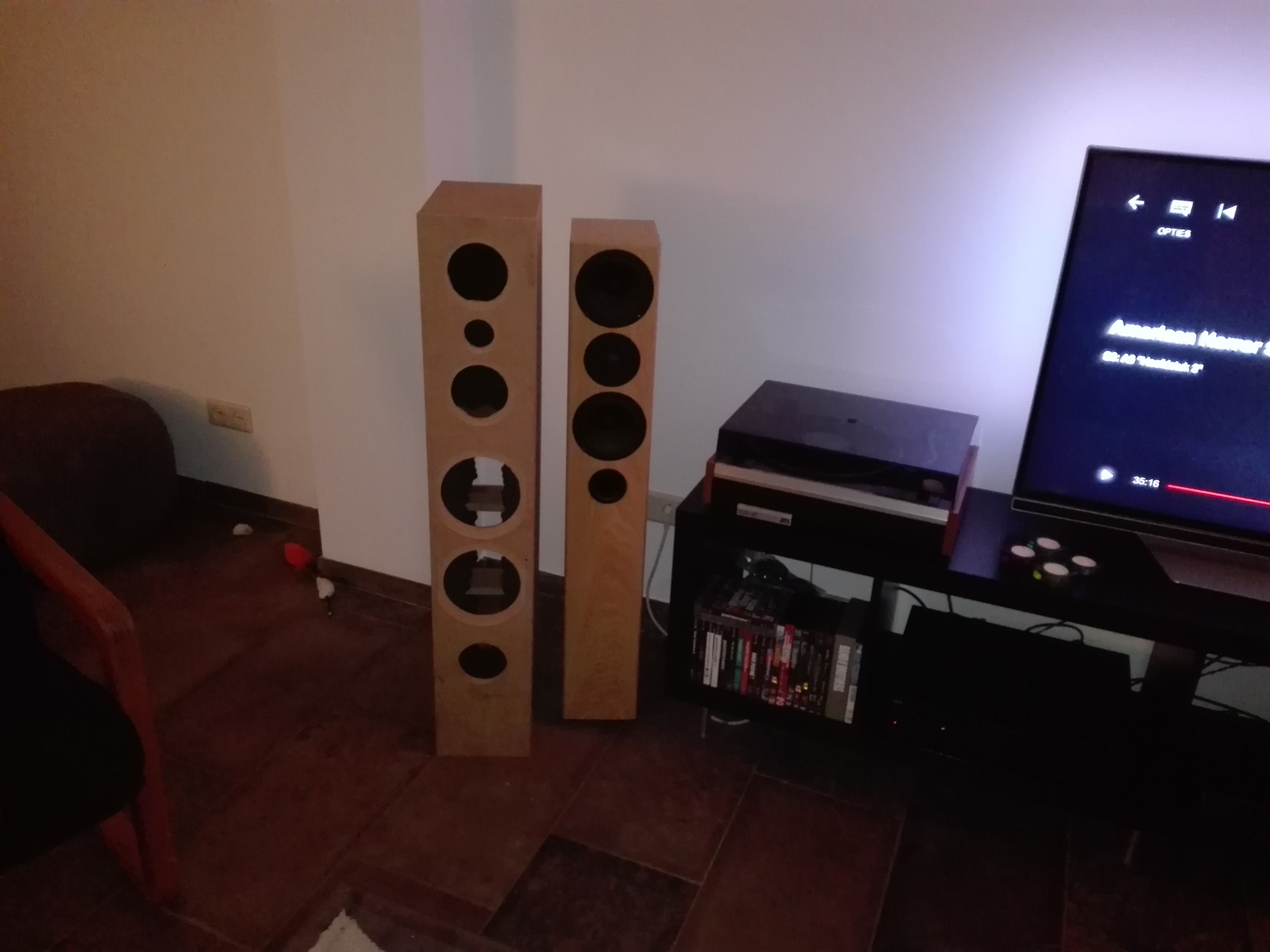

De driekwart gelijmde kast eens even naar de woonkamer verplaatst om maatverschil te bekijken. Gaf wel even wat discussie met de WAF :P Zijn duidelijk groter, zeker als er straks op delen nog zo'n 10cm (5 beide zijden op het breedste punt) bijkomt door de ribben en het buigplex. Maar al met al gaan we lekker verder :)

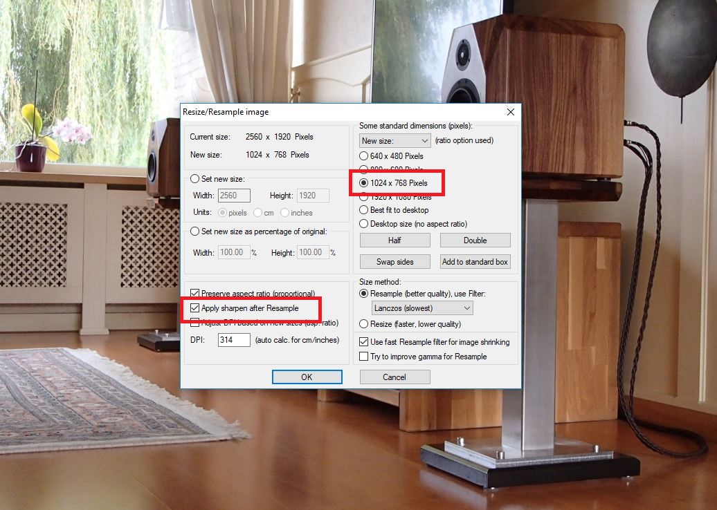

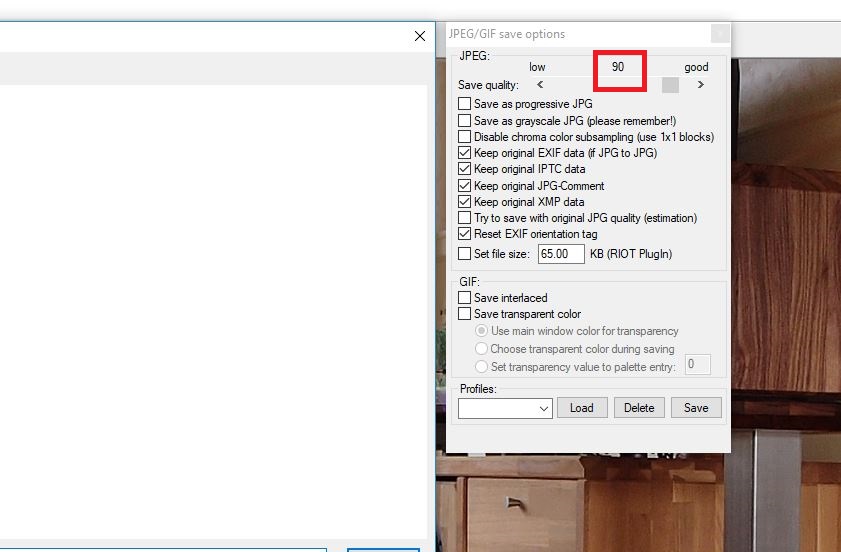

Probeer IrfanView ook eens.
Klein handig programmaatje.
Image resizen / sharpen en saven op pak hem beet 90%.
Dan krijg je best een mooi resultaat en weinig kbs.
