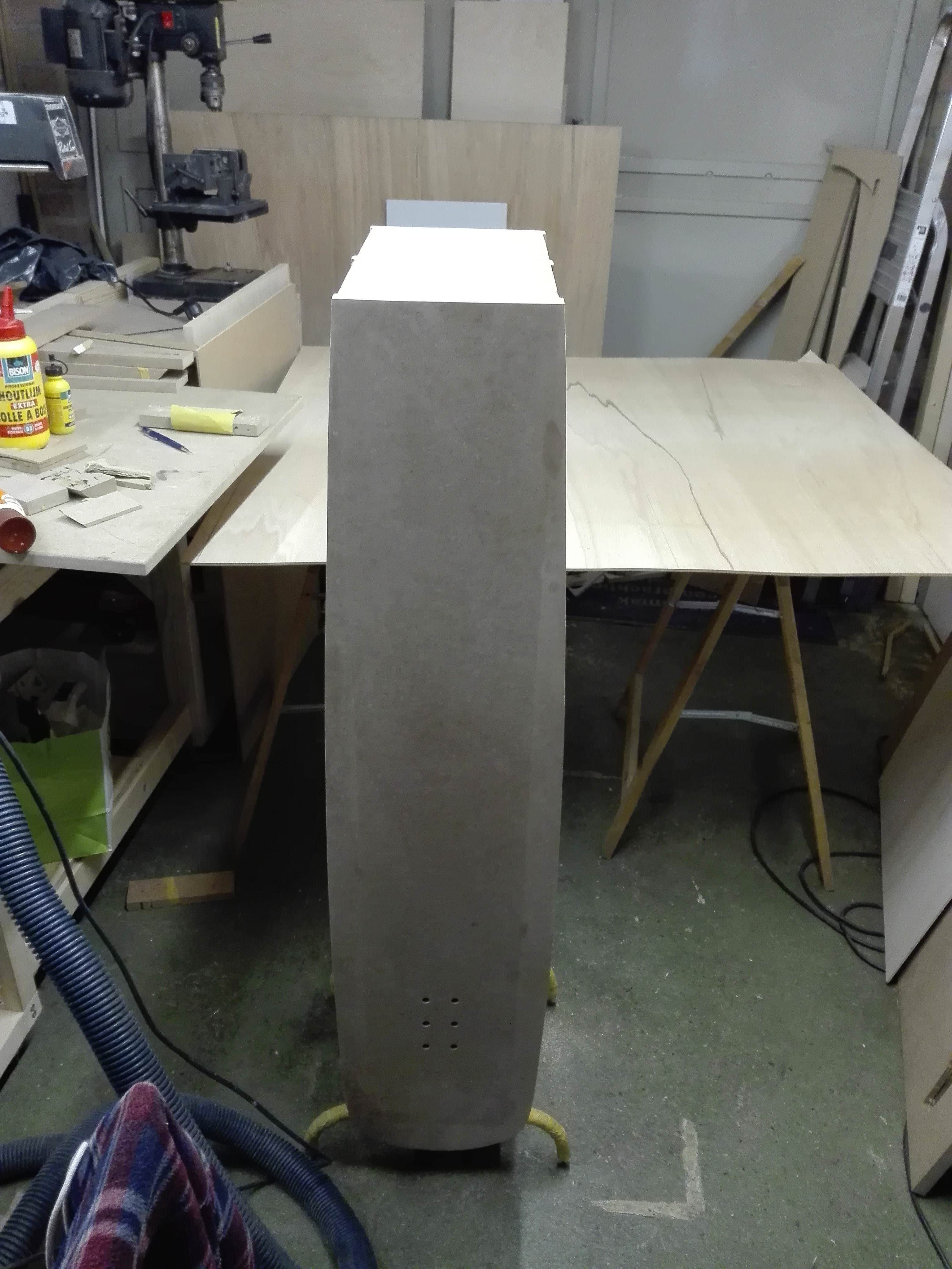

Vandaag weer aan het schuren geweest, de eerste baffle is nou bijna klaar om gegrond te worden, de achterkant staat nu in de plamuur :)
Even zitten tekenen, maar er gaat ongeveer 15-17 liter in de holle ruimtes. Veel te veel dus om lood of ijzerponsels in te storten, want dat gaat dan zo'n 75-80 kilo gewicht toevoegen :D
Zand zou wel kunnen (soortelijk gewicht maar 1500 ipv 4600 kg/M3), maar dat moet ik dan maar even kijken als de zijwanden er tegen aan gaan: dat is veel kleiner en loopt dus makkelijker weg...

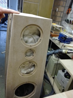

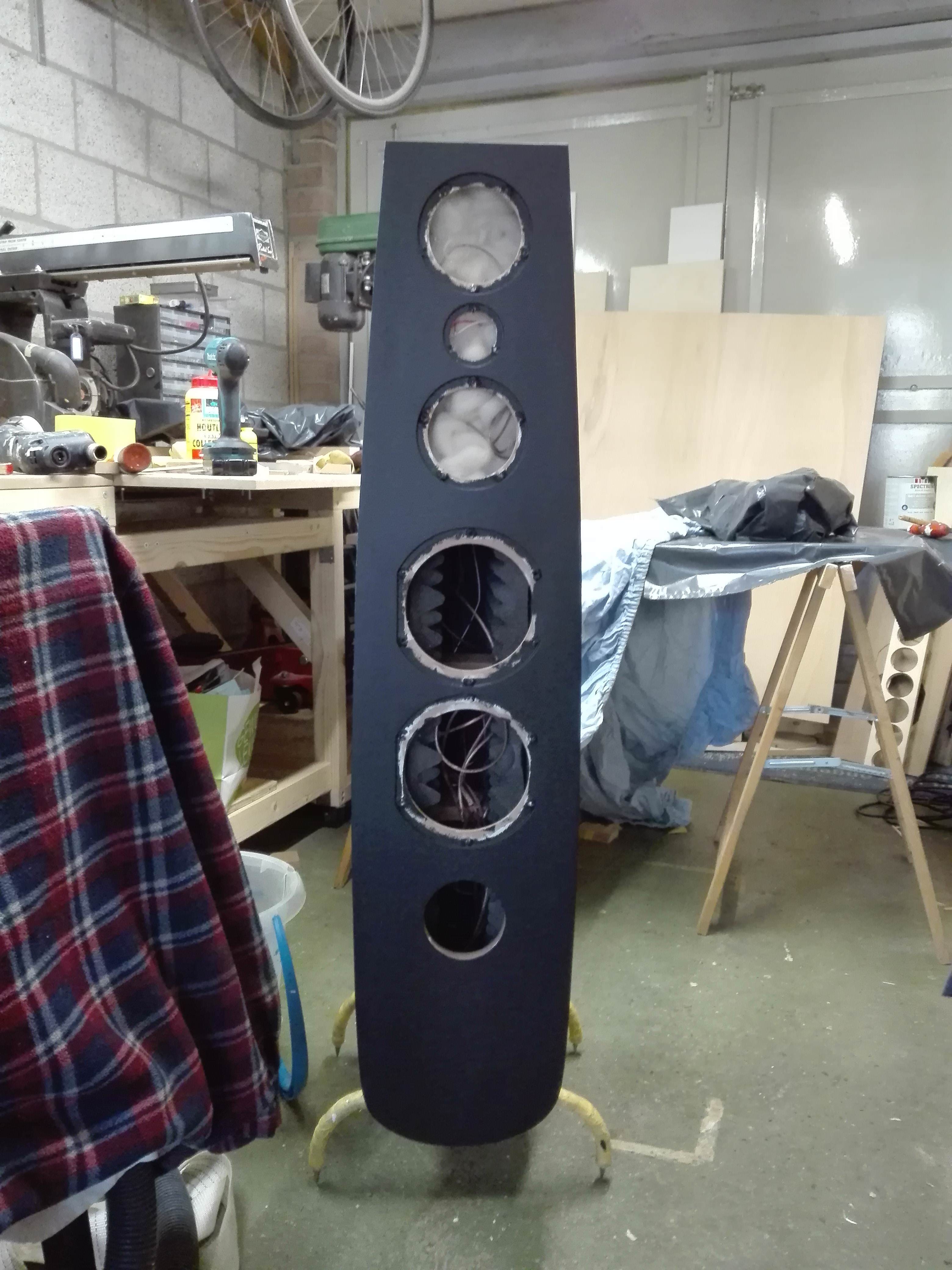

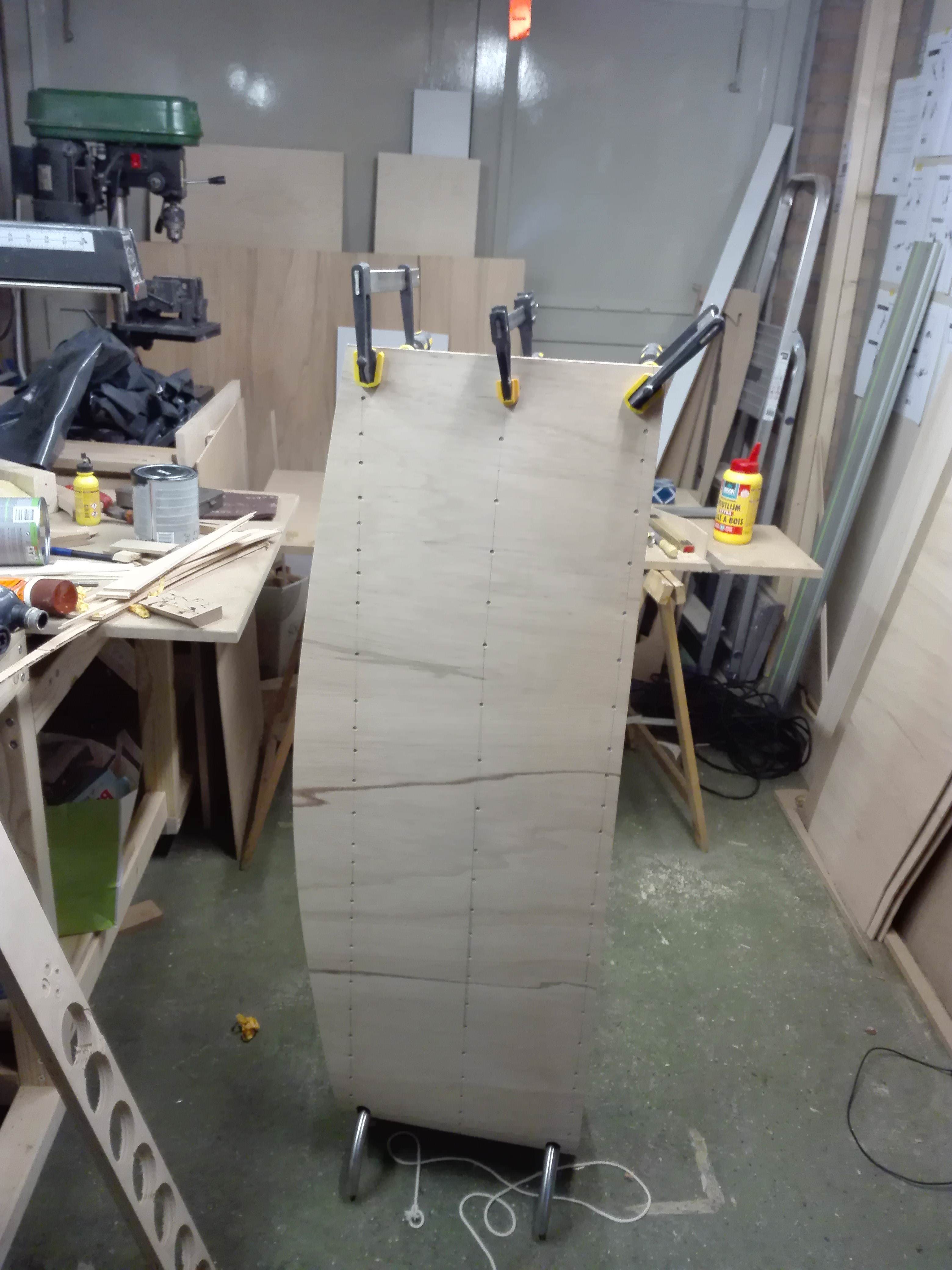

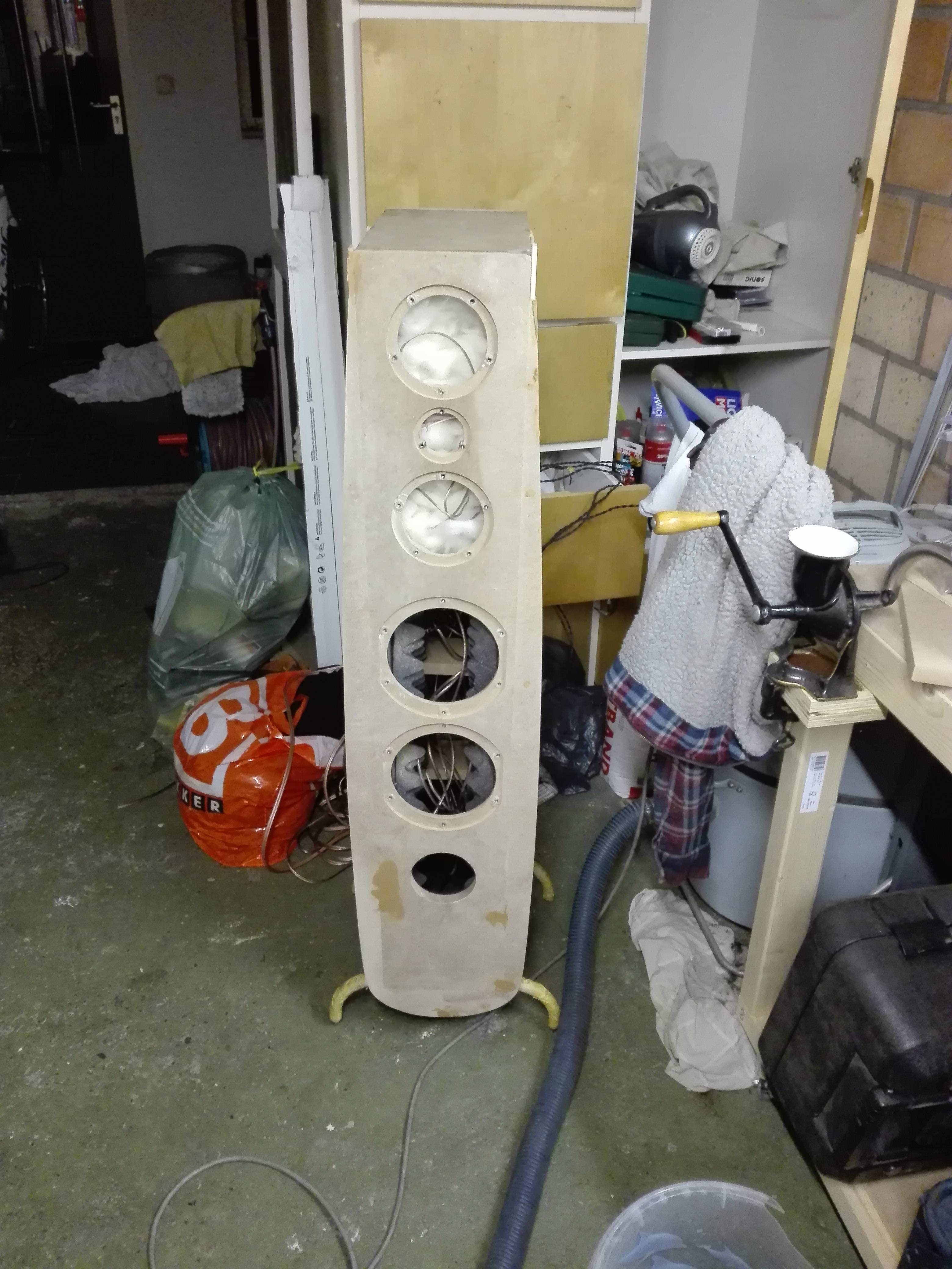

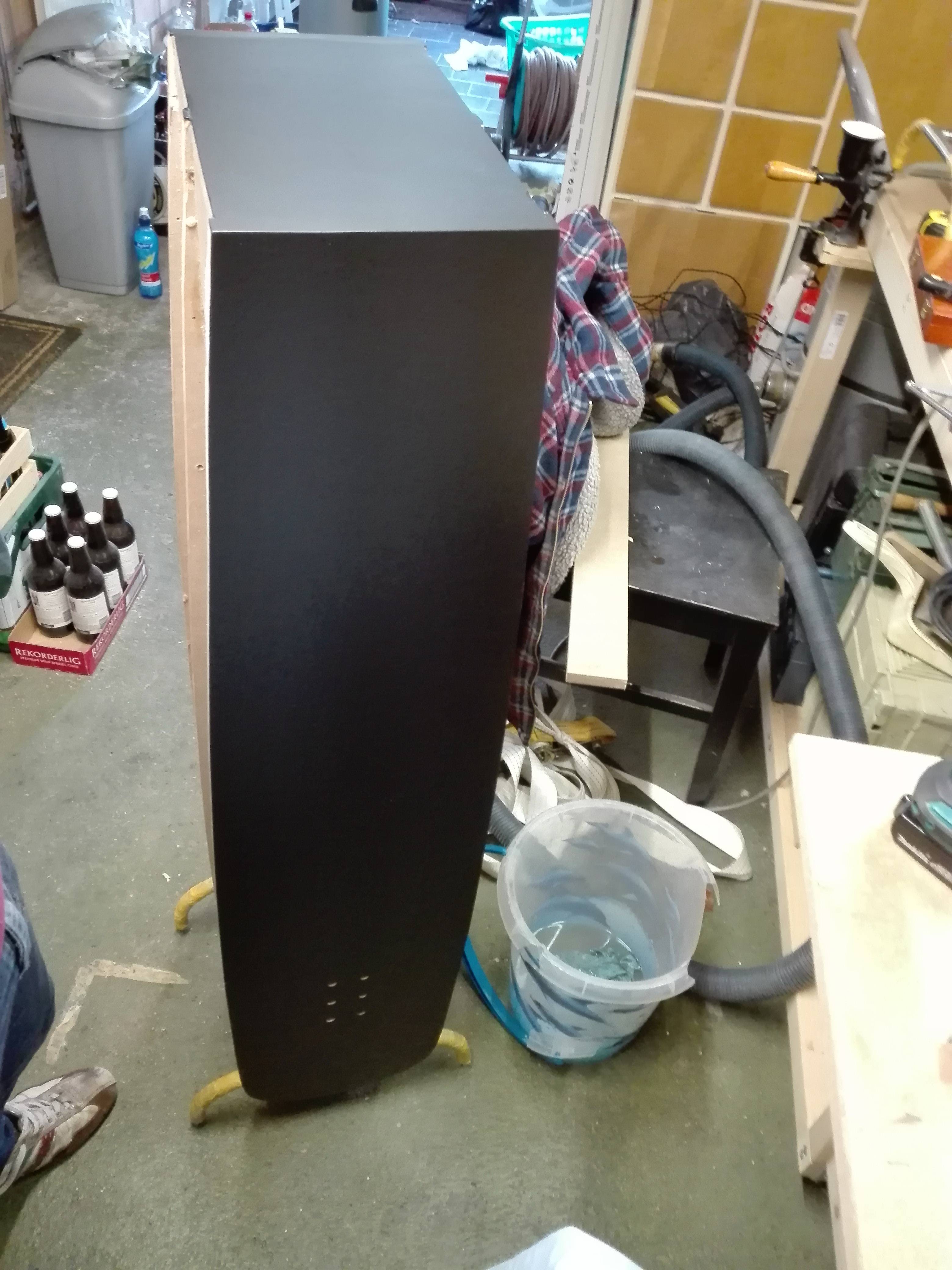

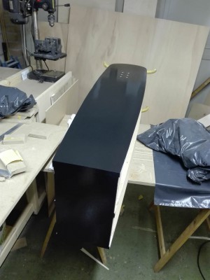

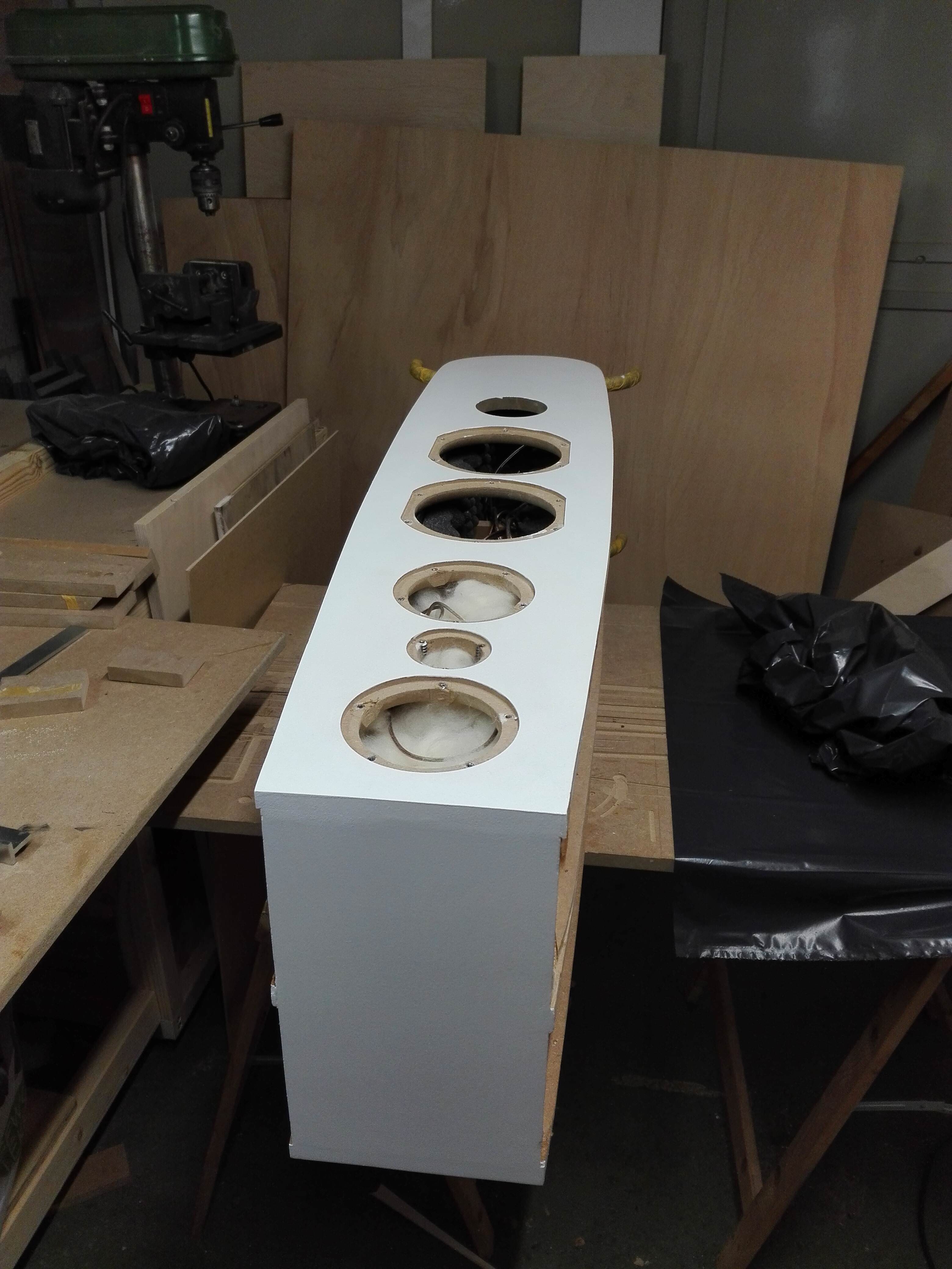

Zo, ondertussen een bak schuur en plamuurwerk verder, het frontje gefreesd, de eerste grondlagen er op en net de eerste laag matzwart aangebracht. Baal ondertussen een beetje van het feit dat ik besloten heb per speaker te werken en straks dus nog een volledige unit moet, maar aan de andere kant kan ik er goed de lessen van deze op toepassen én is het wat afwisselender, wat het voor mij wel leuker houdt.
Plaatjes zeggen meer dan woorden natuurlijk :D
Plamuur en schuurwerk klaar:
Bijgewerkte hoeken die met frezen niet gelukt waren:
Frontje frezen nu de zijplaten er nog niet op zitten:
Gronden:
En eerste laag matzwart (maar nog nat, dus daarom glanst hij :) )

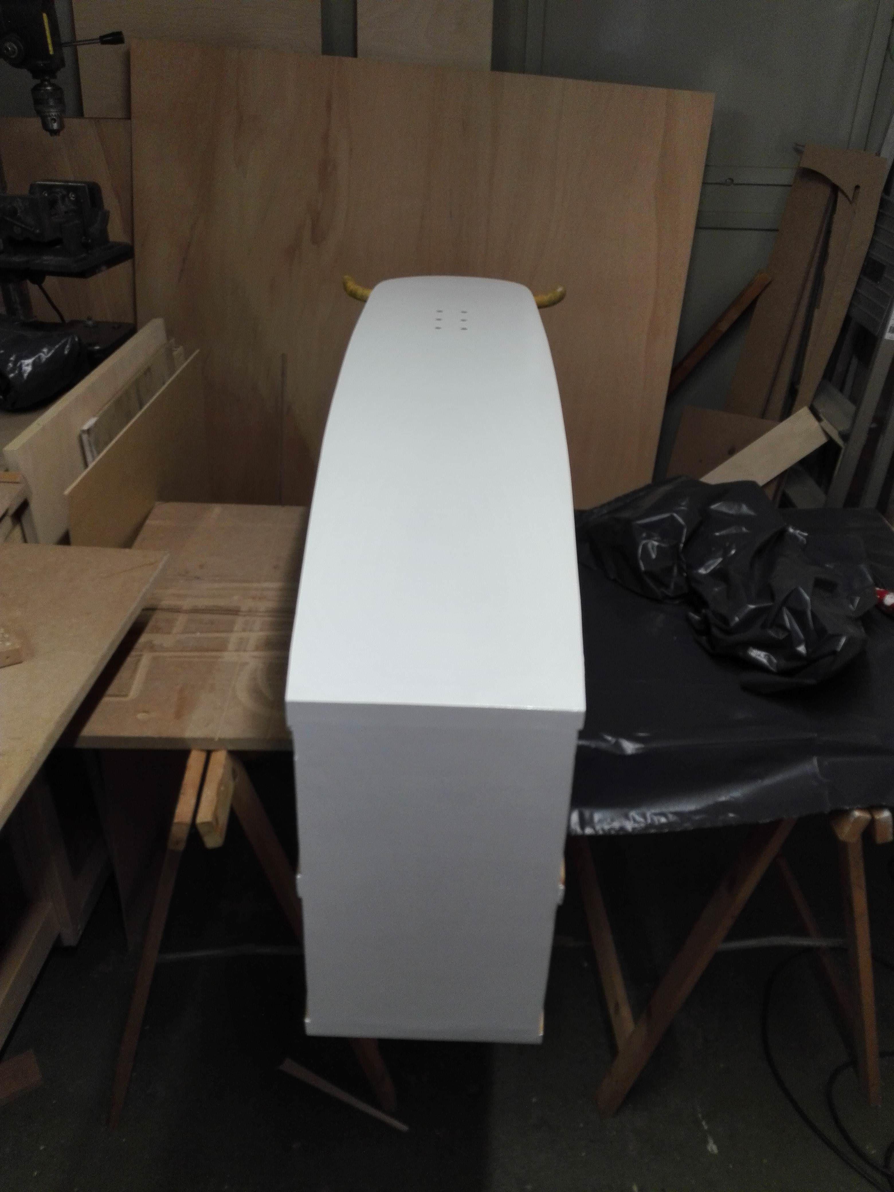

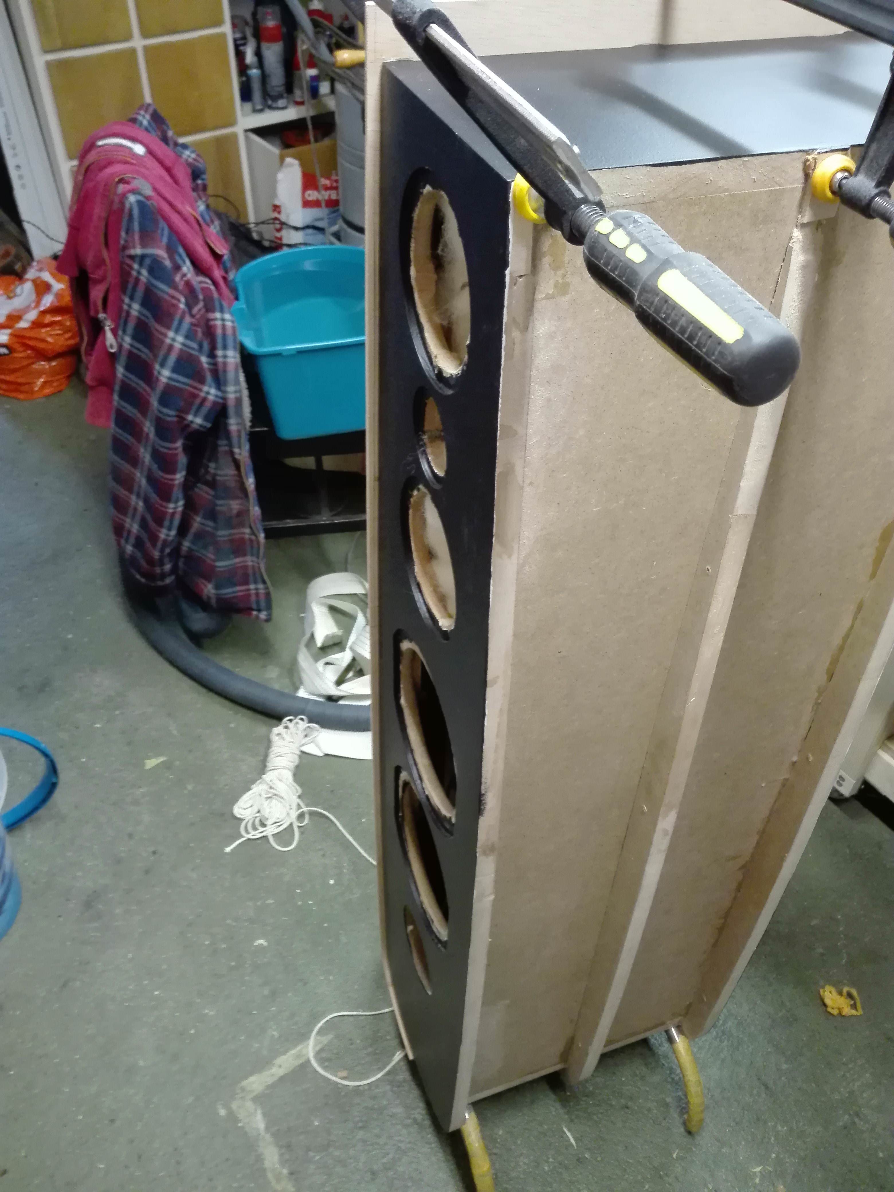

Vanochtend laatste laag aan de voorzijde aangebracht. Helaas wel te zien (met schuren viel het me niet op) dat er wat hoogteverschil in de baffle zit als gevolg van het schuurwerk. Niet helemaal 100% strak dus, en ook de naadjes zijn her en der nog wat zichtbaar.
Aangezien er toch een frame met doek over de volledige voorkant komt voldoet het voor mij prima, schilderwerk is best strak geworden voor gewoon een rollertje :) Prima spul, die verf van de Action: dik maar vloeit mooi.
Zo eens kijken of ik een eerste zijplaat inclusief ronding kan frezen, zodat die als mal kan dienen.

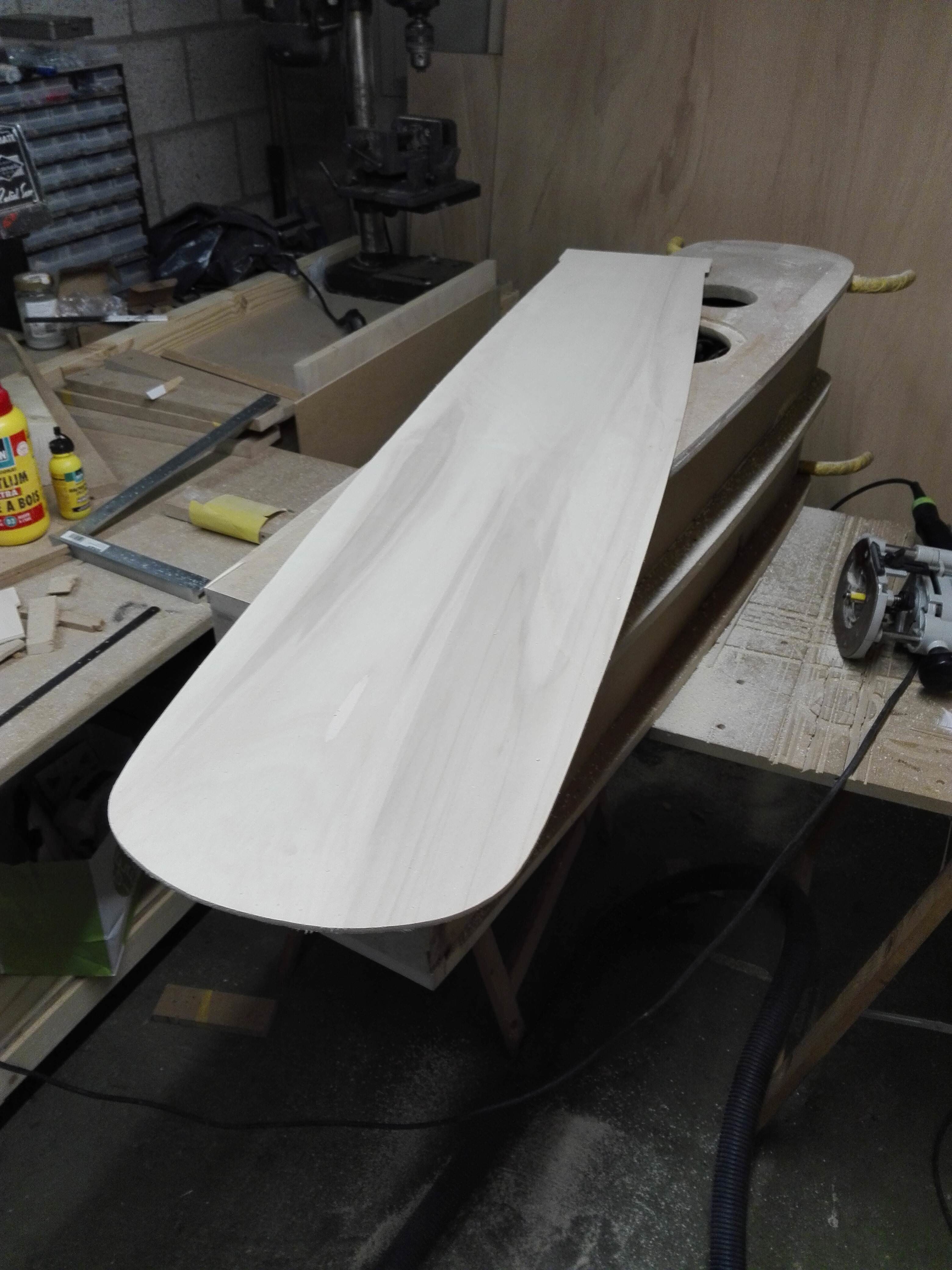

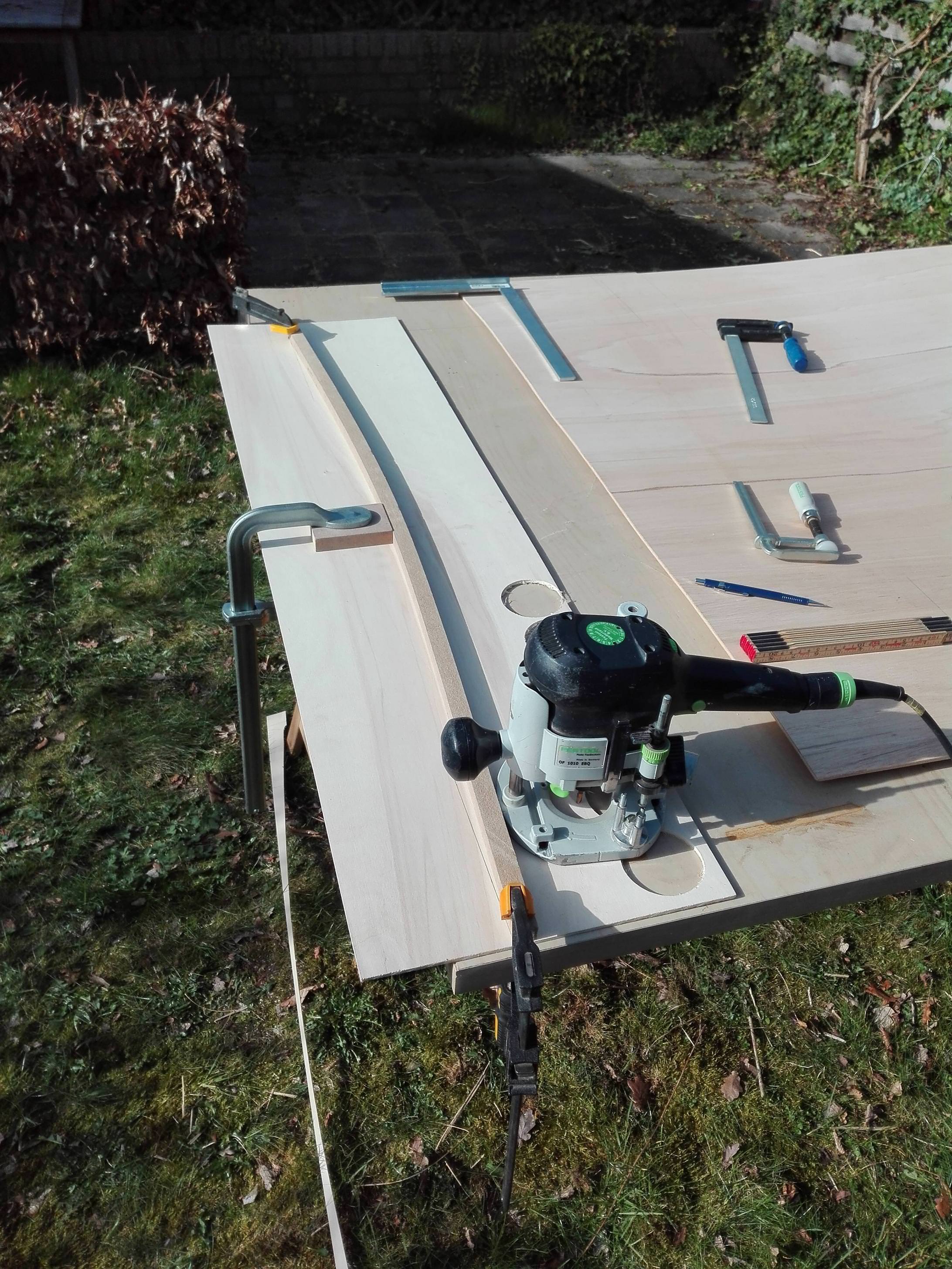

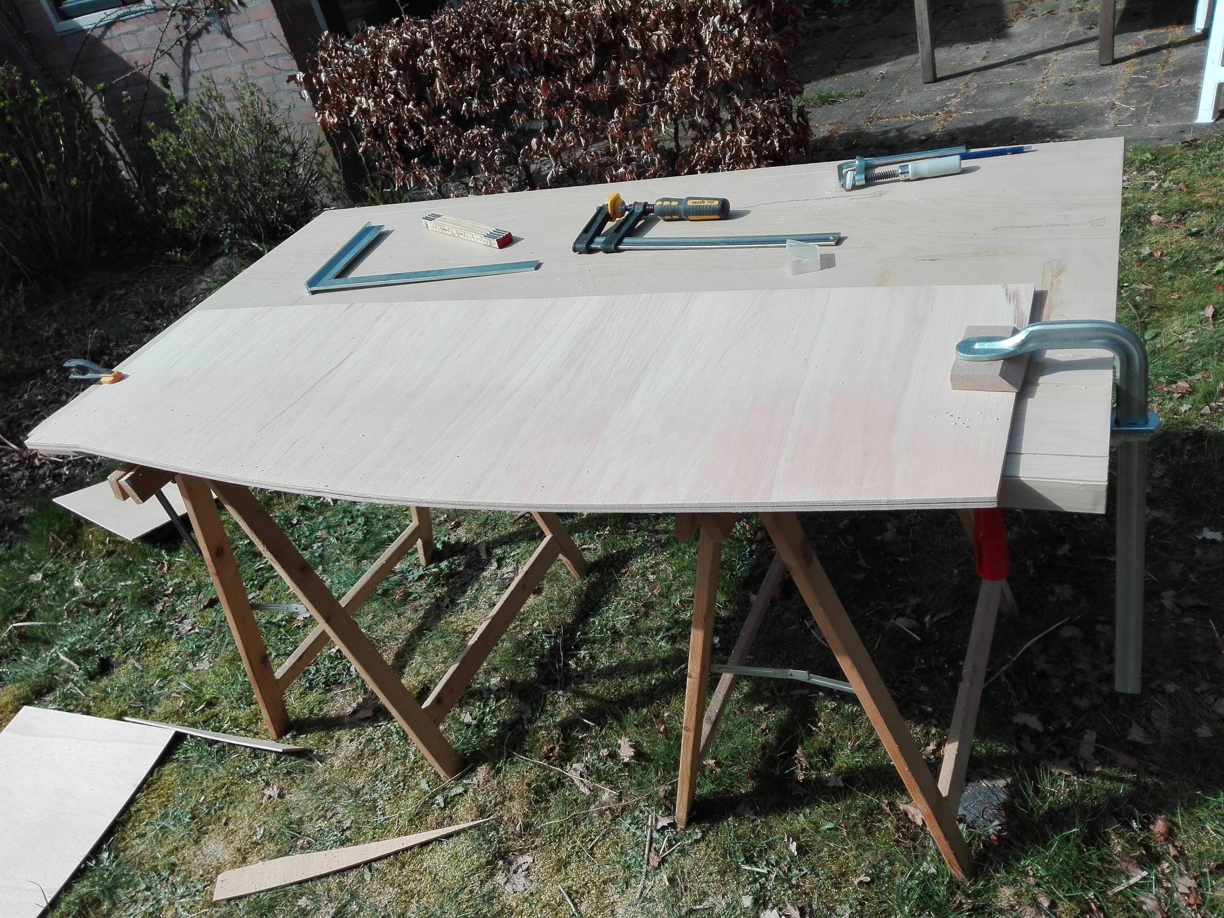

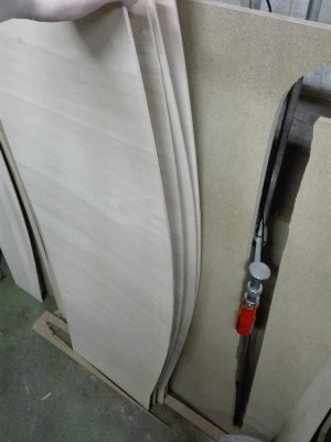

En de mal voor de zijkanten net gemaakt. Kreeg het met lijmklemmen niet voor elkaar dit op de volledige eerste zijkant te maken, dus maar even een malletje gemaakt.
Die kopieer ik op de eerste zijkant die ik daarna zo nog 7x kan overnemen :)

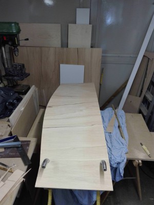

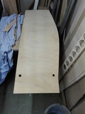

En de eerste plaat is gemaakt :) Helaas net een hapje aan het einde uit de plaat gehaald, dus even kijken hoe ik dat herstel. Volgens mij heb ik voldoende, dus anders gebruik ik hem wel als volledige mal na herstellen.
Hier staat hij naast de speaker, natuurlijk moet hij er veel verder omheen vallen maar dan moeten er eerst gaten in voor de poten :D Denk dat ik hem ook vochtig moet maken voor de ronding onderaan, die kon ik uit de droge volledige plaat niet maken (scheurde dan wat aan de buitenkant).
Ronding achteraan is goed gelukt, onderaan wordt hij gewoon recht om hem aan de binnenkant van de kast gewoon vlak te houden:

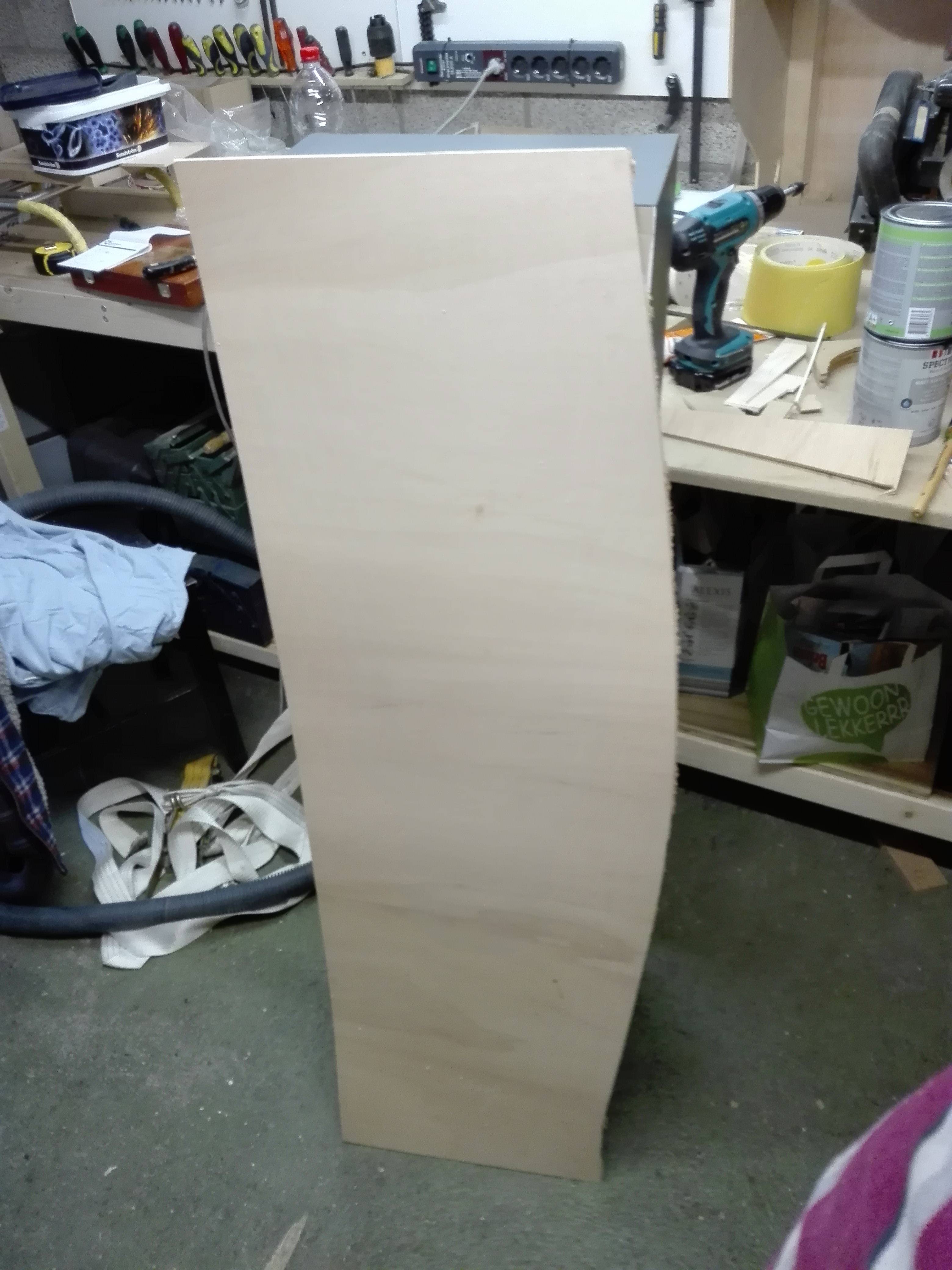

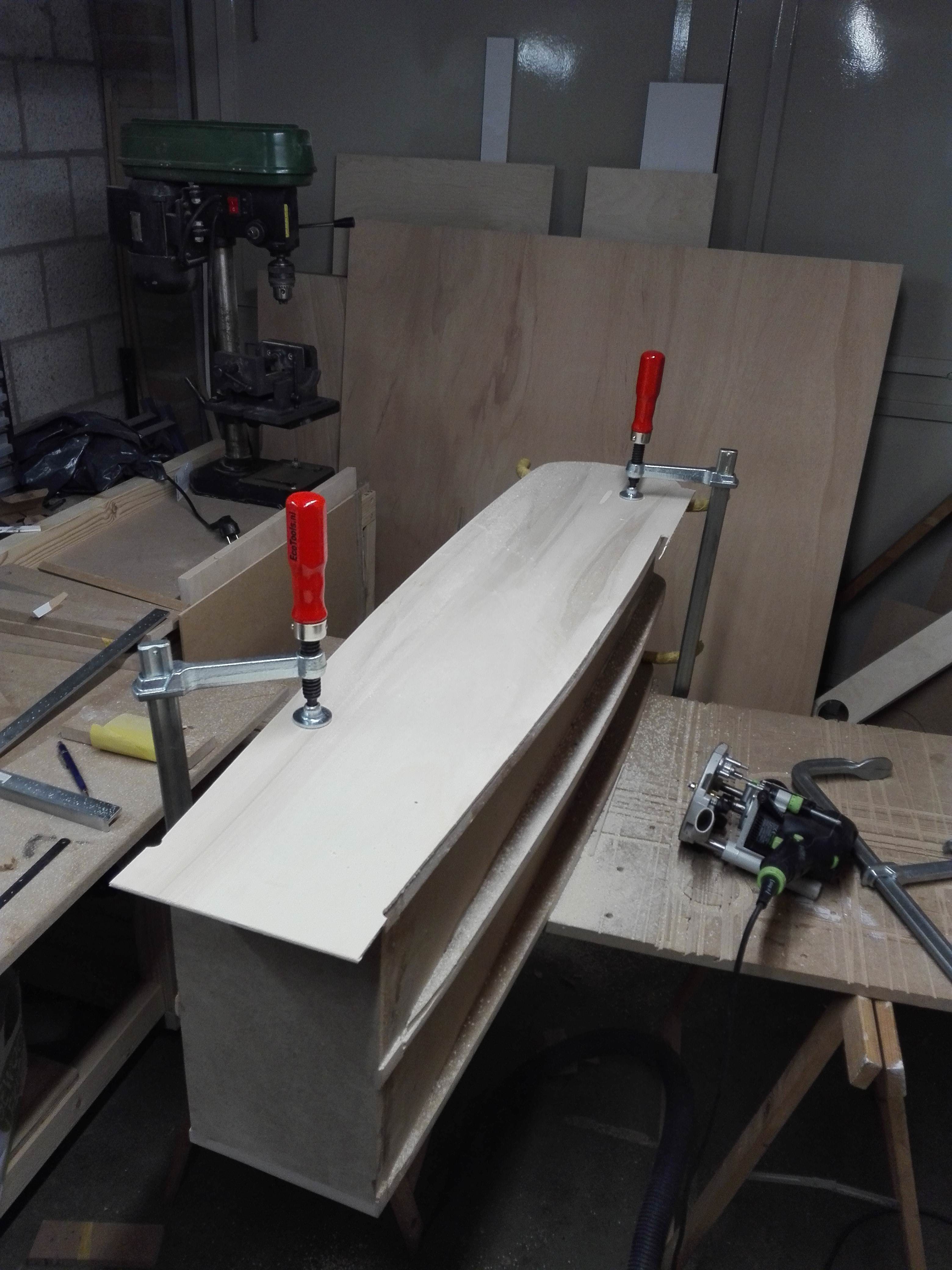

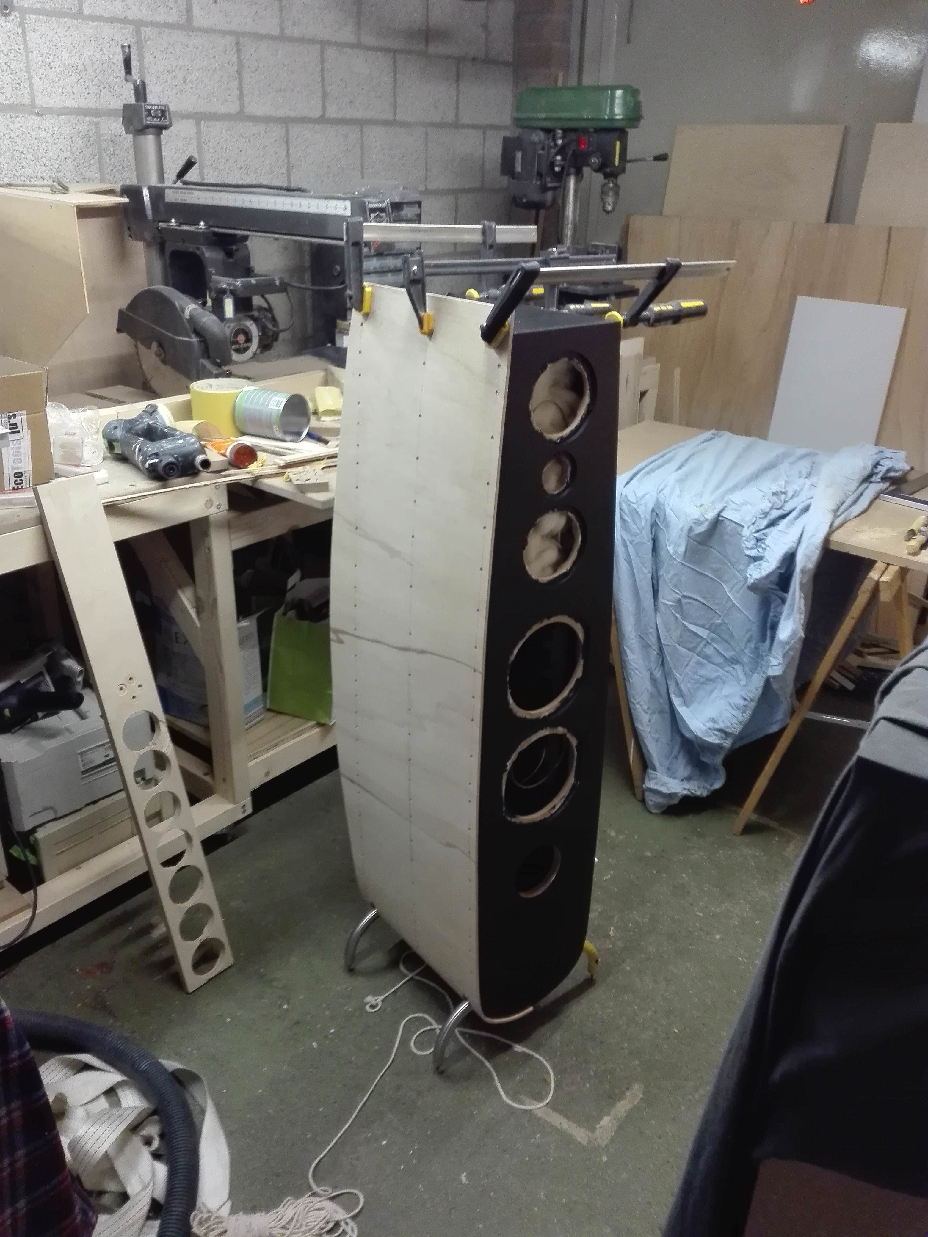

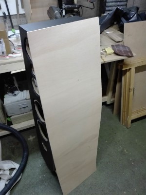

Vandaag naast de eerste fatsoenlijke wielrentocht van het seizoen ook lekker aan het knutselen geweest. Eerst de zijplaten voor zover mogelijk op maat gemaakt:
Helaas kwam ik er na vier stuks achter dat de overige delen van de buigplex (waren platen van 240*120) niet bruikbaar zijn, ik heb een lengte van 127,5 nodig :( Nog twee platen halen dus :( :(
Gelukkig wel de eerste vier kunnen maken:
Aangezien ik meteen wilde weten hoe het zou staan de eerste maar gaan inmeten:
Wel een fout gemaakt, dus de gaten zijn nu sleuven. Komt toch wel heel nauw. Volgende pak ik wel 2mm overmaat rondom...
Plaat even tot de gaten in een bak water gezet voor een minuut of 5, gaf genoeg flexibiliteit om de ronding te kunnen maken. Driftig aan de slag gegaan met voorboren , randje lijm gelegd en tadaaa:
Plaat is heel iets verschoven dus de rand aan de voorkant is onderaan nu net zo dik als het frontje. Op zich geen probleem, maar ging voor overmaat om bij te kunnen werken. Even voorzichtig de volgende keer dus. De bovenkant heeft wel mooi overmaat, en in hindsight had ik de ronding achter misschien beter maar in alleen de binnenste platen kunnen maken, dan had ik de buitenste perfect op maat kunnen frezen. Aan de andere kant zie ik dat ook niet lukken met die bollingen, dus maar even kijken hoe dat uit komt straks :D
Al met al wel heel tevreden: het ziet er uit zoals in gedachten! Enige minpuntje vind ik de balans tussen poten en achterkant, die is iets vernaggeld door de bolling daar. En natuurlijk de forse sleuf die ik nog dicht moet zien te krijgen rondom de poten, anders kan de holte nooit gevuld...
