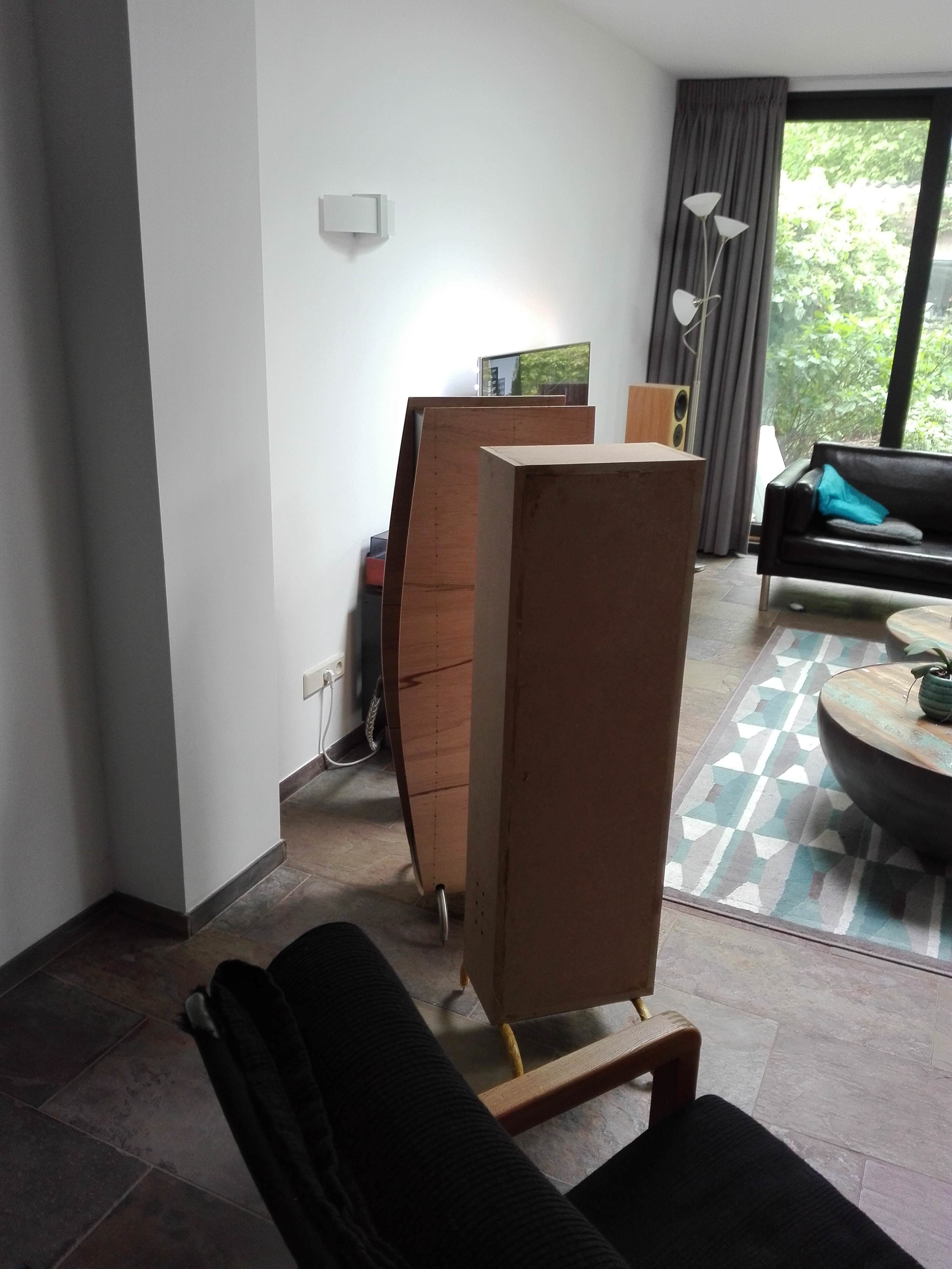

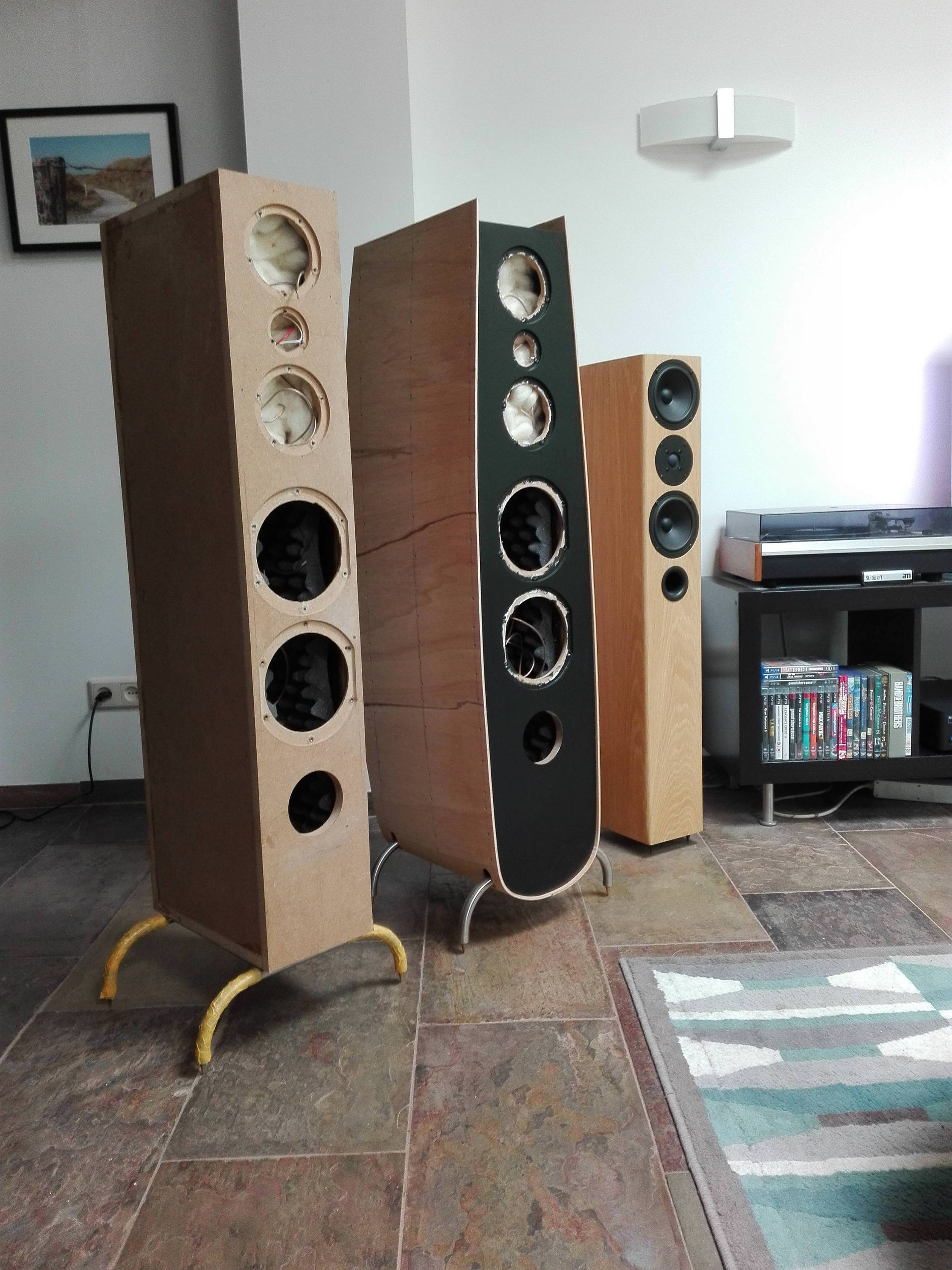

En in de tussentijd is er een tweede zijplaat gemonteerd:
En heb ik een en ander eens naast elkaar gezet ter referentie. Blijkt de uiteindelijke unit toch wel fors, maar ook wel mooi. Zal nog beter zijn als de zijkanten donkerder (noten) zijn, zal iets minder afsteken :)
Het is duidelijk dat de bovenkant ook een ronding moet krijgen. Moet ik dus maar een tussenstuk op maken dat aan het frontje gemonteerd is :)
En de eerste rib aan de tweede luidspreker wordt momenteel gelijmd. Zou een volgende keer toch echt de baffle en achterkant volledig in vorm maken. De eerste baffle heeft namelijk weer iets van een randje gekregen na het monteren van de zijplaten. Ik denk dat het komt doordat ik de platen geschroefd heb, waardoor de rib mogelijk nog iets strakker tegen de kast aangetrokken is... Wel raar, want het geheel was toch ook geplamuurd etc...

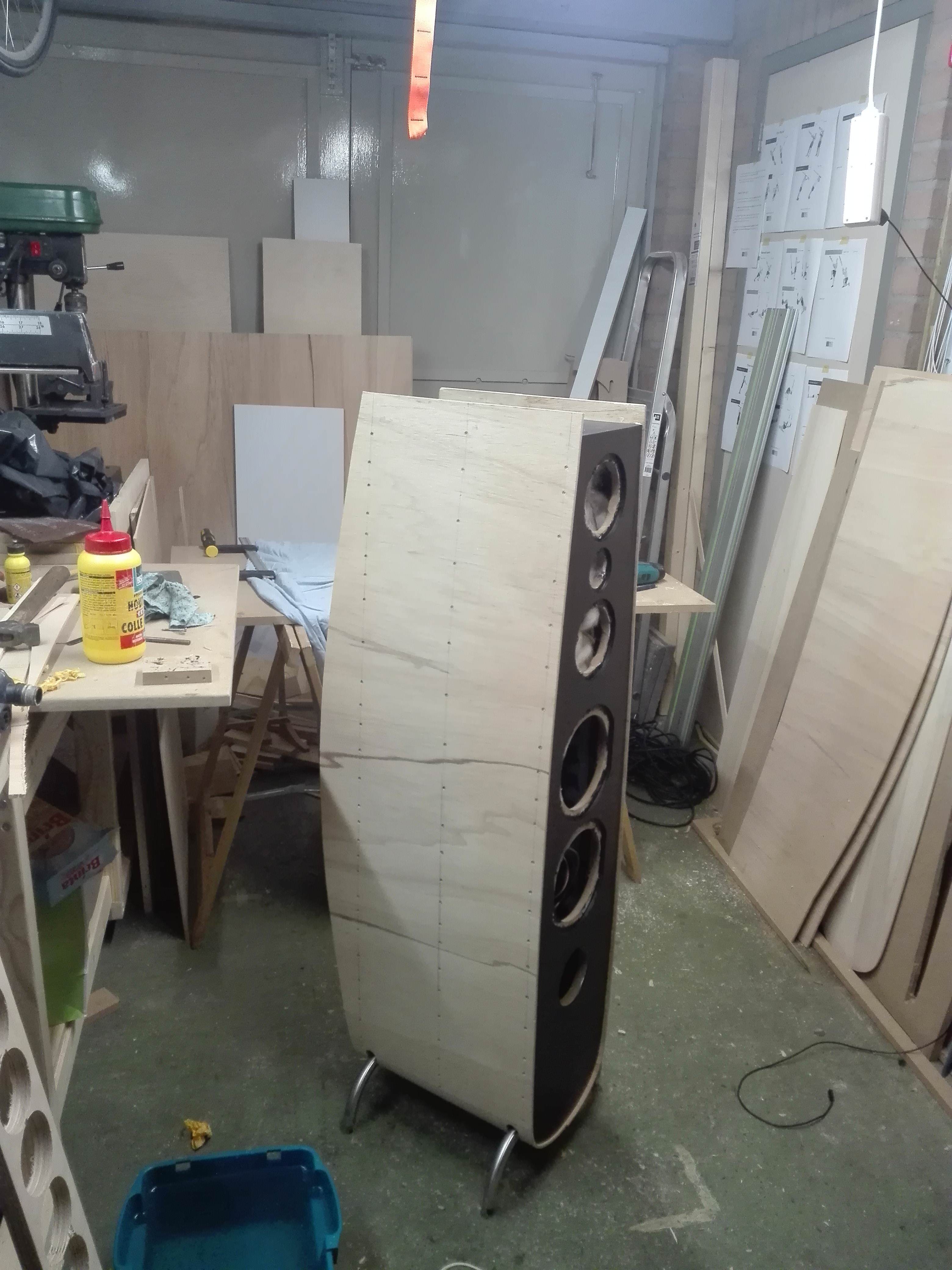

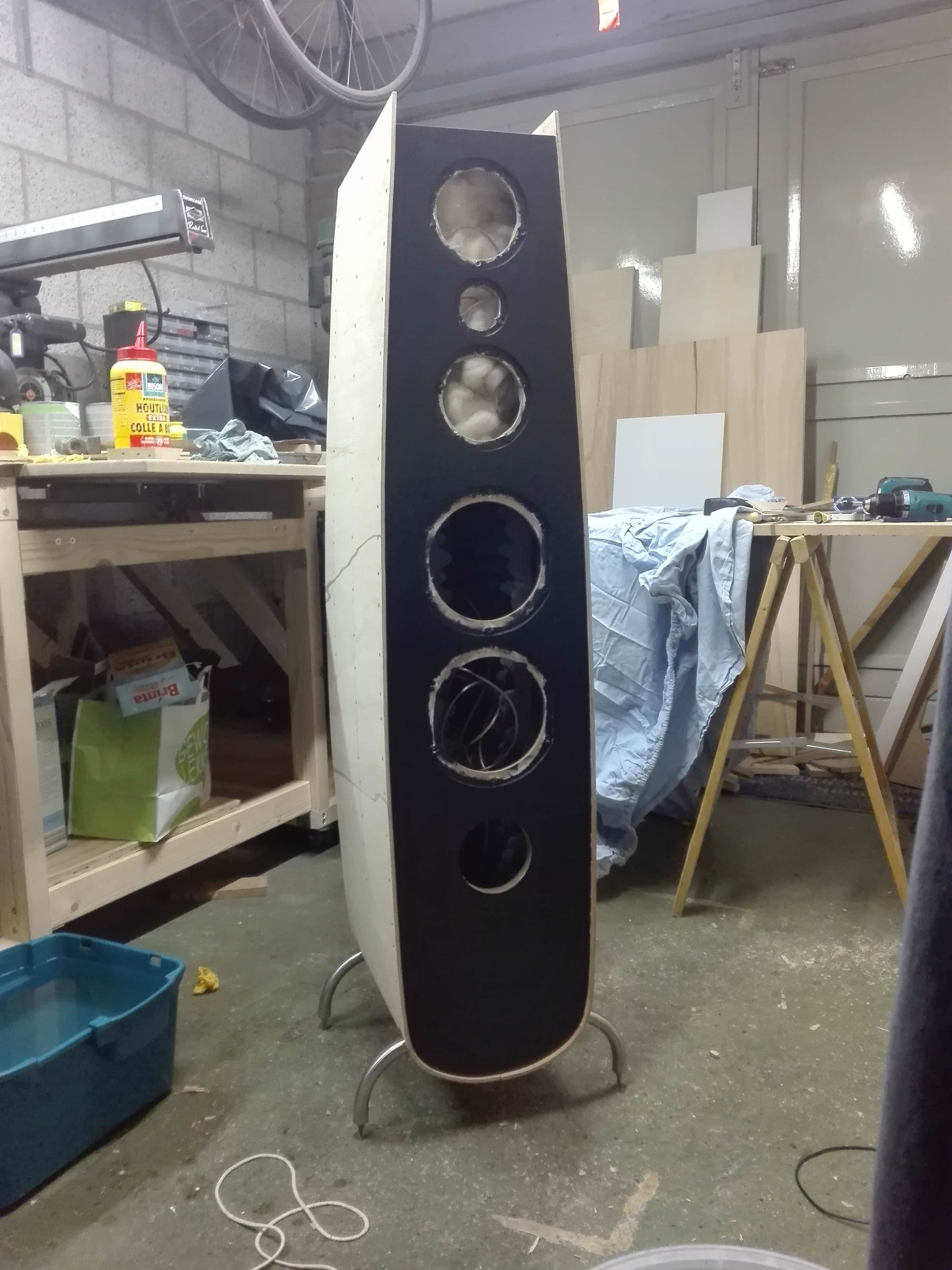

Afgelopen lang weekend mezelf als doel gesteld om beide luidsprekers even ver af te krijgen. De tweede kast had nu alle ribben al gelijmd, maar moest nog wel geplamuurd en geschuurd. Daar dus maar begonnen:
Een iteratie of 8 verder:
Gronden en na de eerste laag nog iets bijgewerkt met plamuur:
Twee lagen afgelakt (die Action verf is echt fijn!):
En platen monteren:
Doelstelling gehaald! Nou nadenken over het monteren van de tweede laag buigplex (volledig verlijmd) waar vooral het nieg laten schuiven de uitdaging zal zijn. En over het frontje :)

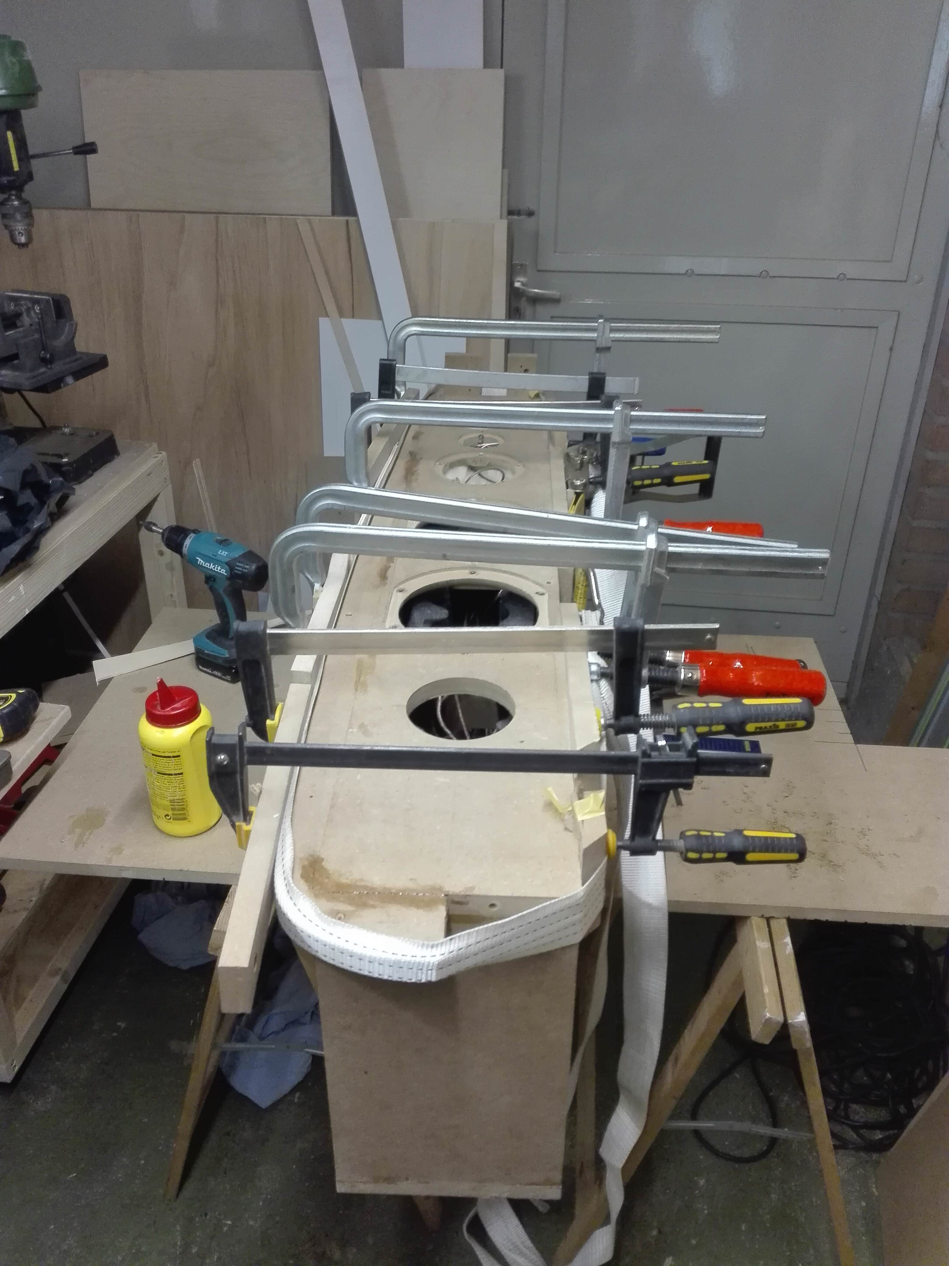

Vanavond een eerste tweede laag gelijmd. Geen succes :( De ronding is zo dat je met een spanband bollingen in de plaat drukt. Met her en der wat latjes er tussen gaat het redelijk, maar zeker de randen heb ik extra dicht moeten drukken.
Kreeg ook de indruk dat de iets verdunde houtlijm te snel in de plaat trok en te snel droog was. Morgen maar eens kijken en anders gewoon bijwerken en rustig wat lijm bijspuiten en weer aanklemmen...

Gelukkig bleek er niets onherstelbaar verkeerd te zijn gegaan. Rustig dus de randjes voor dichtlijmen:
Daarna met een 1,5mm boortje de bovenplaat doorboord op de plekken waar er beweging in zat. Met een injectienaald dan verdunde houtlijm ingespoten (soms ging er wel 4,5ml in!) en lokaal geklemd door latjes te gebruiken. Dit in drie etappes moeten doen om alles vlak
en gehoorsmatig dood te krijgen:
Daarna de tweede plaat gaan lijmen. Eerst de ronding tot net boven de pootjes, daarna een centimeter of twintig tot ik de bolling niet meer vlak kreeg met latten. Vanaf daar straks weer een volgende ronde :) Enige uitdaging is de lijm er netjes tussen te krijgen, maar dat buigplex is goed terug te buigen. Bolling die ontstaat is goed te zien op de foto's maar op deze manier goed te beheersen.

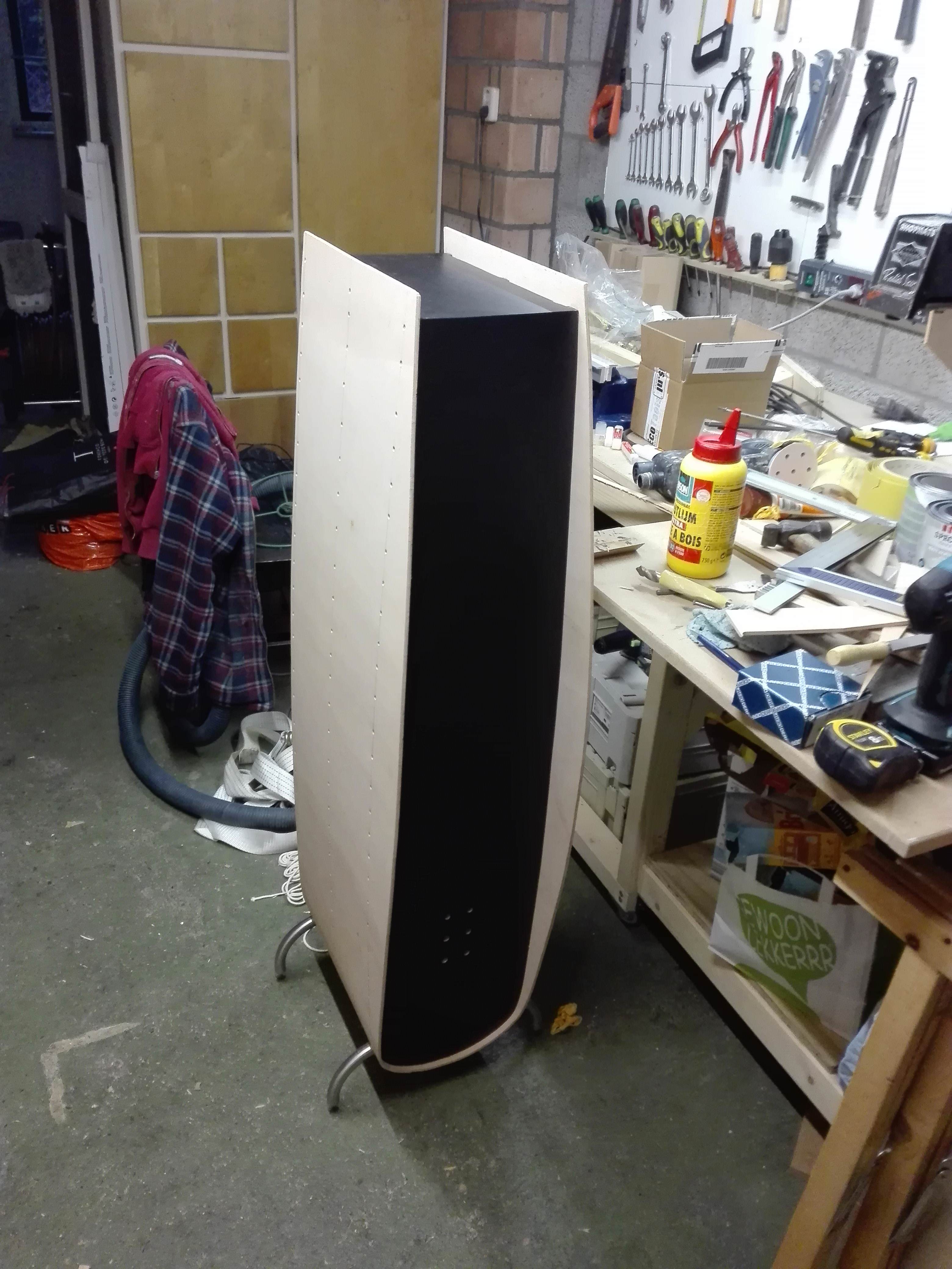

En in de afgelopen week bezig geweest beide kasten de tweede laag buigplex te geven. Eerste even in de woonkamer gehad om ruimte te hebben aan de tweede te werken, en zag er al wel goed uit. Grappig genoeg heeft het extra 5mm randje de optische uitwerking dat de kast smaller lijkt :D
Helaas is de doek onder de plankjes wel in de lak gedrukt :(
Op een kast dus maar vast weer geschuurd, lak ik wel weer als de gaten voor de nippies geboord zijn :)
Voor de eerste kast het stripje onderop gemaakt om het sleufje te vullen dat ontstond doordat de platen dezelfde maat hebben (hindsight...) En de zijplaten bijgefreesd op de plaat van het frontje. Frontje steekt straks ongeveer 2mm uit door de nippies die er tussen komen, maar zal ook wel mooi staan denk ik :)
En last but not least de bovenkant voor het frontje gemaakt die tussen de overstekende randen bovenop komt en daar afgerond zal worden met de zijkanten samen (radius/bolling over de breedte van de kast heen).
