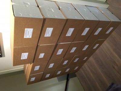

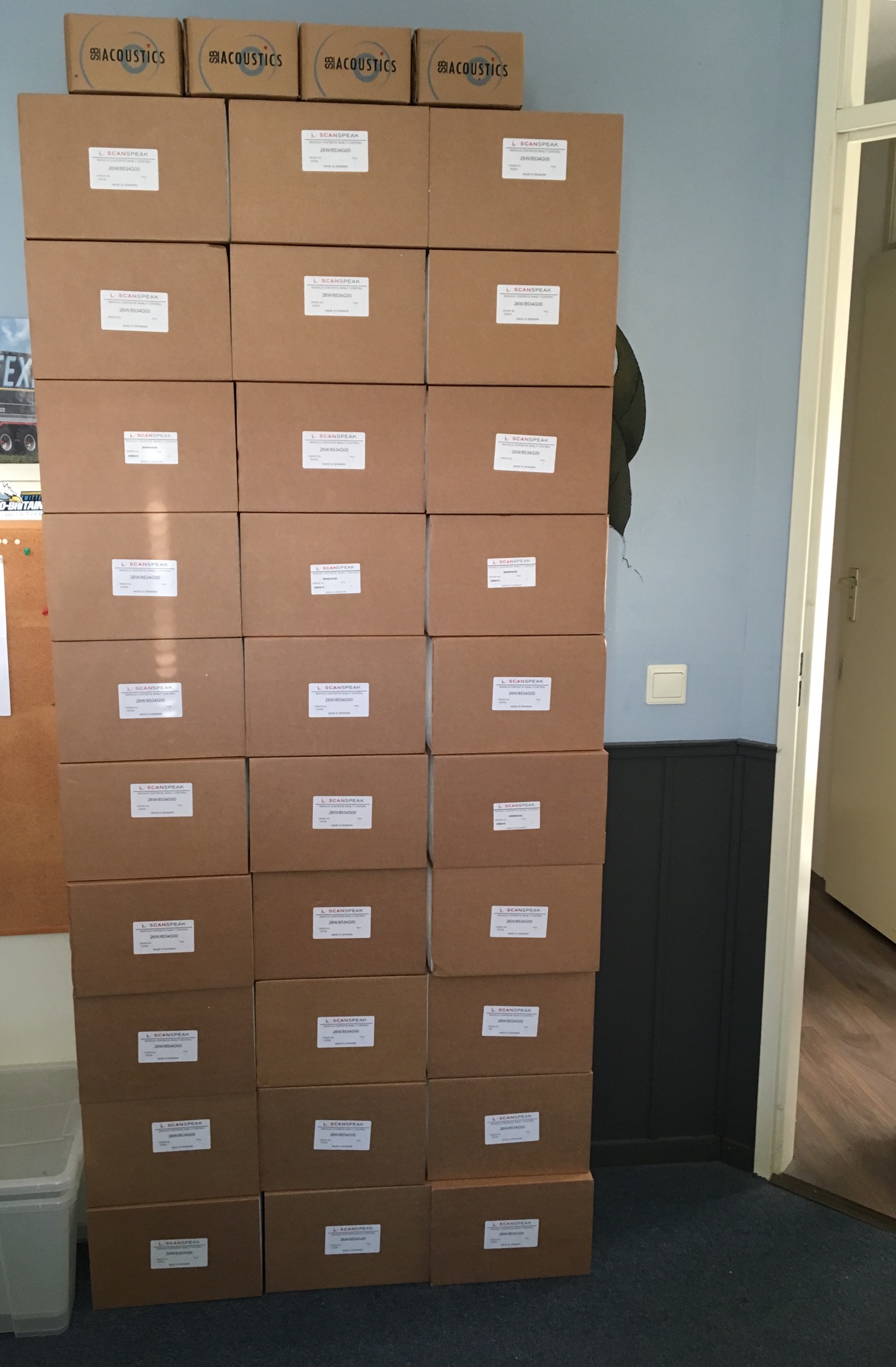

De eerste 52 Scan Speak woofers en de 4 SB Acoustics zijn binnen
