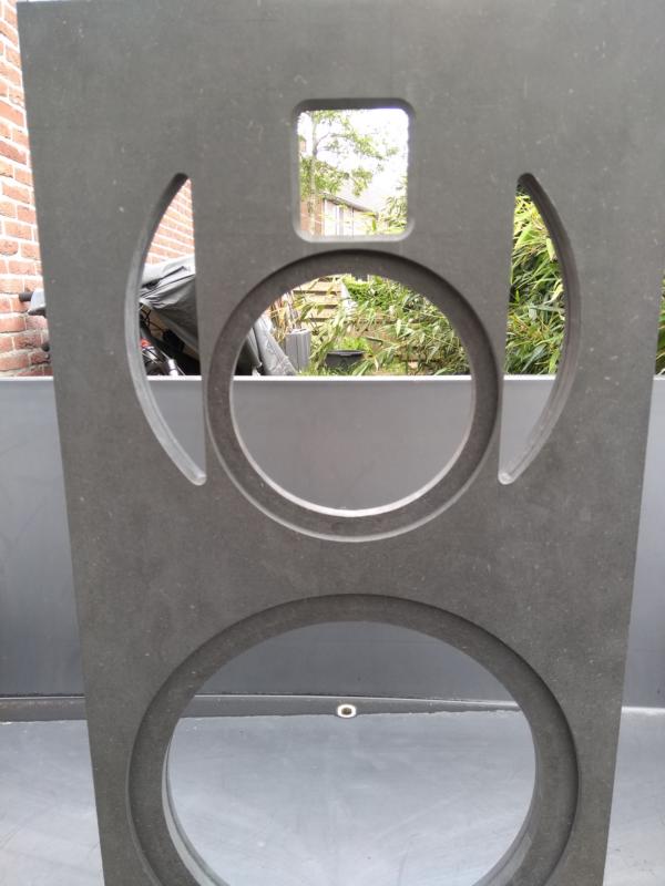

Zweitse, welke tekening gebruik je dan? Ik heb ze beide nog eens bekeken, maar daarin staat toch duidelijk dat de grote gaten de lipjes voor montage van de tweeter vrij moeten laten?
Berichten: 8072
Re: DIY project van de Daudio C1 dipool luidspreker
Berichtdoor Walt » do 10 mei 2018, 13:49
Probleem lijkt in ieder geval makkelijk oplosbaar door lokaal wat materiaal weg te halen uit het grote gat.

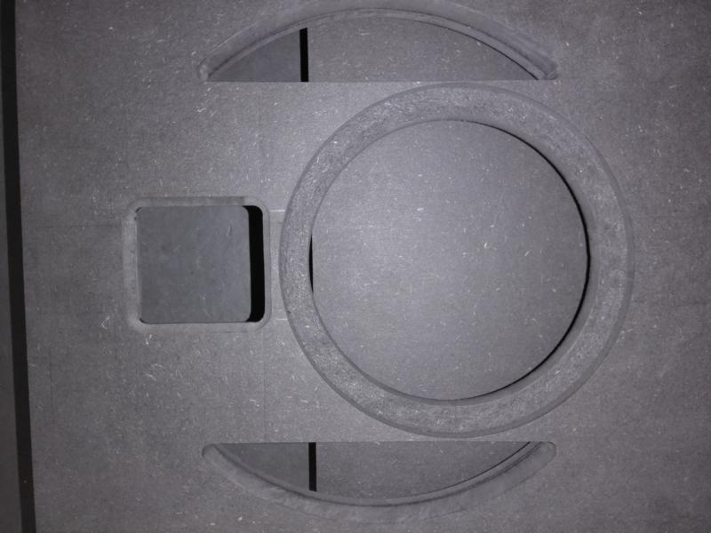

Misschien is het hier wat duidelijker te zien.

Lijkt op zich prima. Wellicht is het afdoende de tip van Walter te volgen.

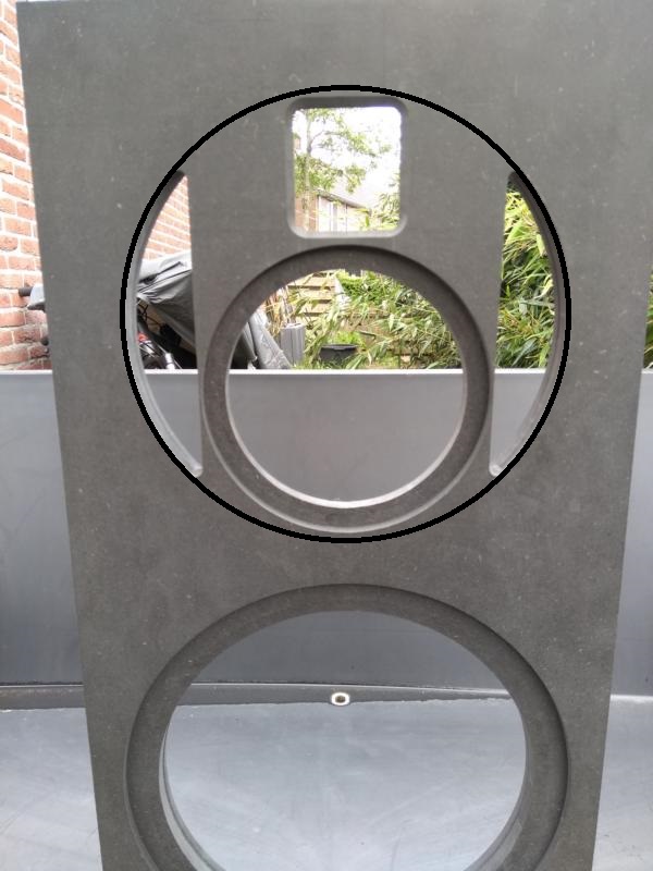

O, ik zie nu dat het gat gewoon in zijn geheel te klein is! Heb je de radius van 116mm aangehouden?
Berichten: 8072
Berichtdoor Walt » do 10 mei 2018, 14:03
Inderdaad, het gat is nu zichtbaar door de halve manen, dat lijkt niet correct.

Ik denk dat ik het gat voor de mid te hoog heb, waardoor alles 4mm naar boven verplaatst :think:

Is het niet wat Jeroen zegt, dat het gat te klein is?
Berichten: 11201
Berichtdoor jeroen_d » do 10 mei 2018, 14:09
Wat ik zie is niet zozeer een verticale verschuiving, maar wel een gat dat te klein is. De curves volgen elkaar namelijk precies. Links/rechts van de mid verschillen de diameters ook, dat los je niet op met verschuiven.

Zweitse schreef:Misschien is het hier wat duidelijker te zien.
het vraagt wel wat aandacht om niets fout te doen bij deze C1, daar kan ik ondertussen van meespreken.
Vooral die tweeter is een ellende om uit te passen, te integreren en dan nog mooi gefreesd te krijgen.
Een ronde unit had het veel eenvoudiger gemaakt voor zelfbouw.
Is er geen verwarring met het gat van de SB middentoner?
het lijkt wel alsof het drivergat van de SB middentoner op de baffle zit en het AT gat op de sierbaffle.

Dit is geen sierbaffle Ed, het is het achterpaneel. We kijken naar het gat dat een van de drie gaten is aan de achterkant, waarvan er twee voor de woofers zijn en een voor het midhoog gedeelte. Alledrie deze gaten dienen radius 116mm te hebben.

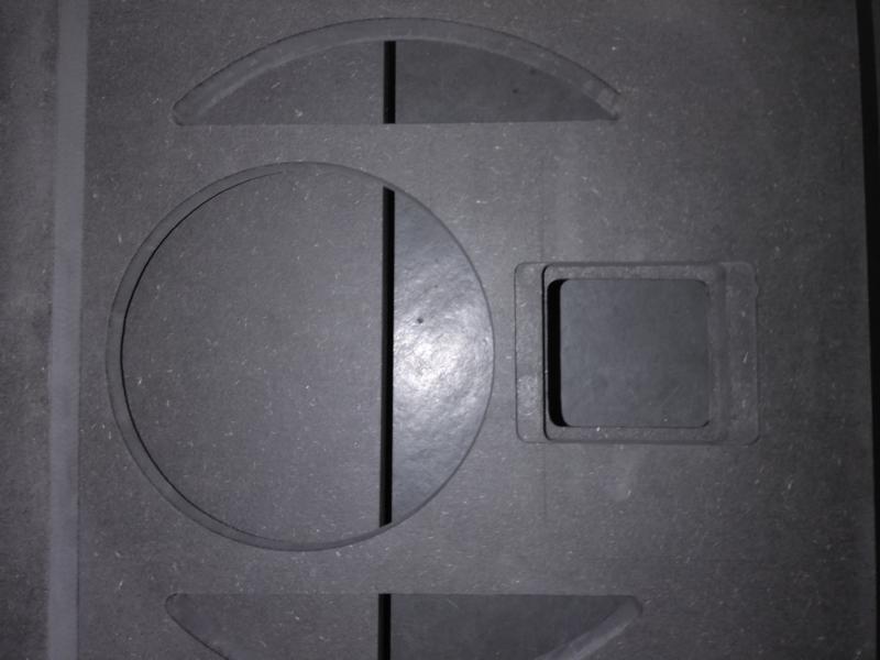

Hier nog even de voor en achterzijde, maar ik ben bang dat ik mij 4mm verrekend heb met het gat voor de mid :(

In dat geval zou ik inderdaad wat materiaal weghalen uit het bovenste gat om ruimte te maken voor de montage lipjes van de Mundorf AMT.
Wat je ook zou kunnen testen is de tweeter schuin houden en de lipjes in de gleuf steken, als er dan weinig speling is zou je kunnen volstaan met alleen de onderste 2 schroefjes erin te zetten.

Ja, wat we nu zien is dat mid en tweet in zijn geheel 4mm te hoog zitten. Ik zou de tips van Walt volgen. Erin schuiven kan ook, gewoon wat extra rubber of vilt ertussen om rammelen te voorkomen. Op 2 schroefjes blijft het ook wel hangen.

er zal denk ik zowieso wel wat bijschaaf werk nodig zijn aan de uitsparing van de tweeter want die radius in de hoeken lijkt me wat te groot voor de Mundorf, tenzij het gat oversized gefreesd is.
Heb je die tweeter er al in gepast? (btw, let op met alles wat metaal is en in de buurt van de Mundorf komt, die magneten zijn echt niet normaal!)
