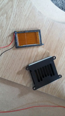

Achterkanten zijn identiek voorkanten niet. Er zit verschil in de lengte van de sleuven.

Leeuwarden schreef:Achterkanten zijn identiek voorkanten niet. Er zit verschil in de lengte van de sleuven.
Wellicht handig als je een foto plaatst zodat iedereen even kan controleren. Ik heb dit nog niet meegemaakt. Als meer mensen dit hebben dan wil ik in een keer reclameren bij Mundorf om nieuwe tweeters te laten bezorgen waarna ik de verkeerde terugstuur.

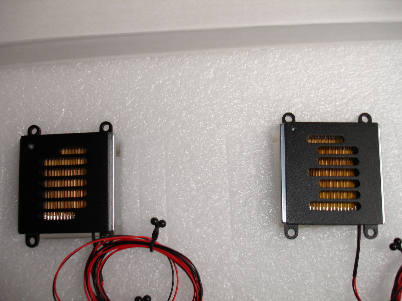

Berichtdoor craen5 » ma 14 mei 2018, 19:07
heb ook 2 verschillende tweeters.

Re: DIY project van de Daudio C1 dipool luidspreker
Berichtdoor ds23man » ma 14 mei 2018, 19:14
En welke is nou de verkeerde? :think: :think: :think:

Berichtdoor anonamemouse » ma 14 mei 2018, 19:18
ds23man schreef:En welke is nou de verkeerde? :think: :think: :think:
Degene die je het minst mooi vind.
Misschien een ruilhandel beginnen? Persoonlijk vind ik de rechter mooier...
Bij mij zelfde als bij Crean4...
Berichtdoor ds23man » ma 14 mei 2018, 19:29
Al twee, dan vermoed ik dat de rest ook niet goed is. Wat een kolossale blunder van Mundorf... :shock: :shock: :shock: :shock: :shock:
Berichtdoor richard » vr 18 mei 2018, 16:22
Kun je ook afvragen wat zo'n fancy patroontje in de sleuven nu daadwerkelijk toevoegt.
Genoeg is beter.
Berichten: 8130
Berichtdoor Walt » vr 18 mei 2018, 17:35
Van wat ik begrepen hebt, verbeteren / optimaliseren ze daarmee het afstraalgedrag.
Gr. Walter
Berichten: 19127
Berichtdoor ds23man » vr 18 mei 2018, 18:27
Dat zou in dit geval betekenen dat het afstraalgedrag in het horizontale vlak niet symmetrisch is, vandaar een linker en rechter uitvoering.
Kan iemand mij uitleggen wat hier de bedoeling/nut van is? :think: :think: :think:
Fusion Filterdesign
Berichten: 4074
Berichtdoor Zweitse » vr 18 mei 2018, 18:31
Linker en rechter uitvoering :think: die van mij zijn beide gelijk.
Berichten: 11218
Berichtdoor jeroen_d » vr 18 mei 2018, 18:32
Inderdaad, er is geen linker en rechter uitvoering. Gewoon, nou ja gewoon..., een verkeerde levering.

Berichtdoor richard » vr 18 mei 2018, 19:37
ds23man schreef:Dat zou in dit geval betekenen dat het afstraalgedrag in het horizontale vlak niet symmetrisch is, vandaar een linker en rechter uitvoering.
En blijkbaar ook een voor het midden, ik zie hier al drie verschillende uitvoeringen.
Volgens Mundorf voor resonantie linearisering. Blijkbaar zijn er dan tenminste twee uitvoeringen niet helemaal optimaal.
