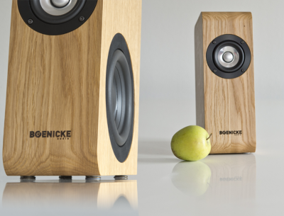

Boenicke W5 – fascinerende speaker en het klonen waard!
Een luidspreker die ik altijd nog eens zou willen horen is de boenicke W5. Als je de opzet bekijkt van dat aaibare ding dan snap ik best dat het een leuk doosje is. Echter, het is volgens de website en diverse tests/meningen meer dan dat. Het is een serieus muzikaal doosje en doordacht ontwikkeld product.

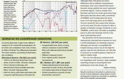

Een zeer informatief artikel:
https://i.nextmedia.com.au/Assets/boeni ... w_test.pdf

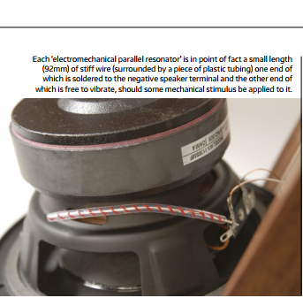

Hier zien we naast de electromechanical resonator ook het type woofer, TB W5-1138SMF. Geen speciale OEM o.i.d.

Hier zien de gedetailleerde metingen aan de drivers. De Peerless SLS heeft volgens het kader een 65Hz afstemming, de TB een 50 Hz afstemming. Uit de meting haal ik eerder 56 Hz uit de grafiek als afstemfrequentie (null cone excursion).

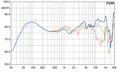

Hier een test met metingen – schrik niet:”
https://www.hifitest.de/test/bildergale ... _12447/8#b
Hoe ze dit op 36Hz specificeren snap ik niet, ook de gevoeligheid lijkt niet te kloppen - 83-86dB geeft Boenicke op de website aan.

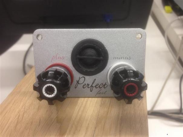

Op pagina 3 staat het filterschema van het project Perfect Fast:

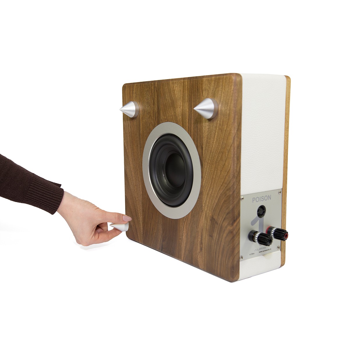

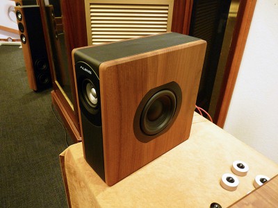

Dit bedrijf lijkt ook een graantje mee te willen pikken en heeft een kloon met de 3 identieke drivers: http://aurisaudio.rs/en/products/speakers
De magnetische voetjes op de zijkant maken dat hij ook als center neergelegd kan worden met de woofer omlaag - nice.

Deze foto viel me wel op.

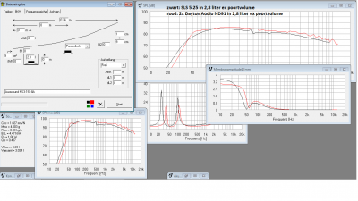

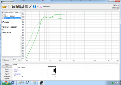

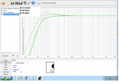

Hier mijn simulatie van de SLS 5.25 in 2,8 liter (en dan nog ex poort volume) en tegelijk ook mijn impulsgecompenseerde idee met 2x ND91
Ik ben fan van deze constructie en denk dat het niet eens een overkill hoeft te zijn. Zo'n 5,25" subwoofer zal toch flink de boel laten zwabberen op zo'n dunne stand?! De 3" drivers zullen niet luider spelen dan een 5,25" subwoofer maar in die 95% van de tijd dat het luid genoeg speelt is de ruim 10Hz lagere -3dB frequentie een voordeel lijkt me.
Edit:

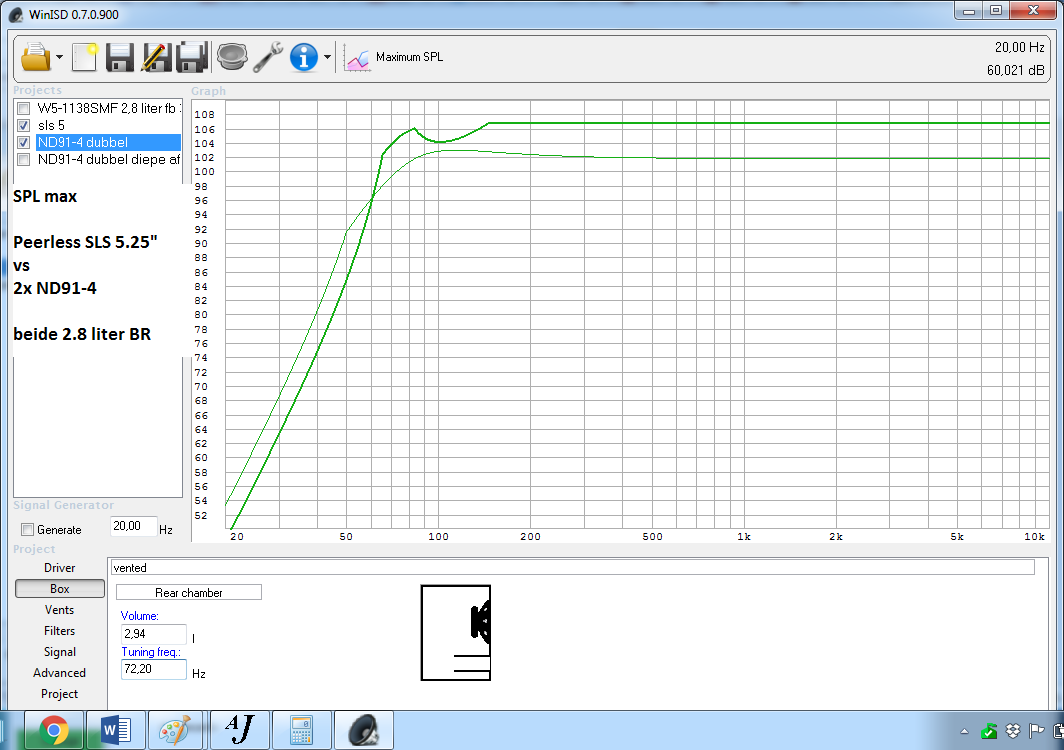

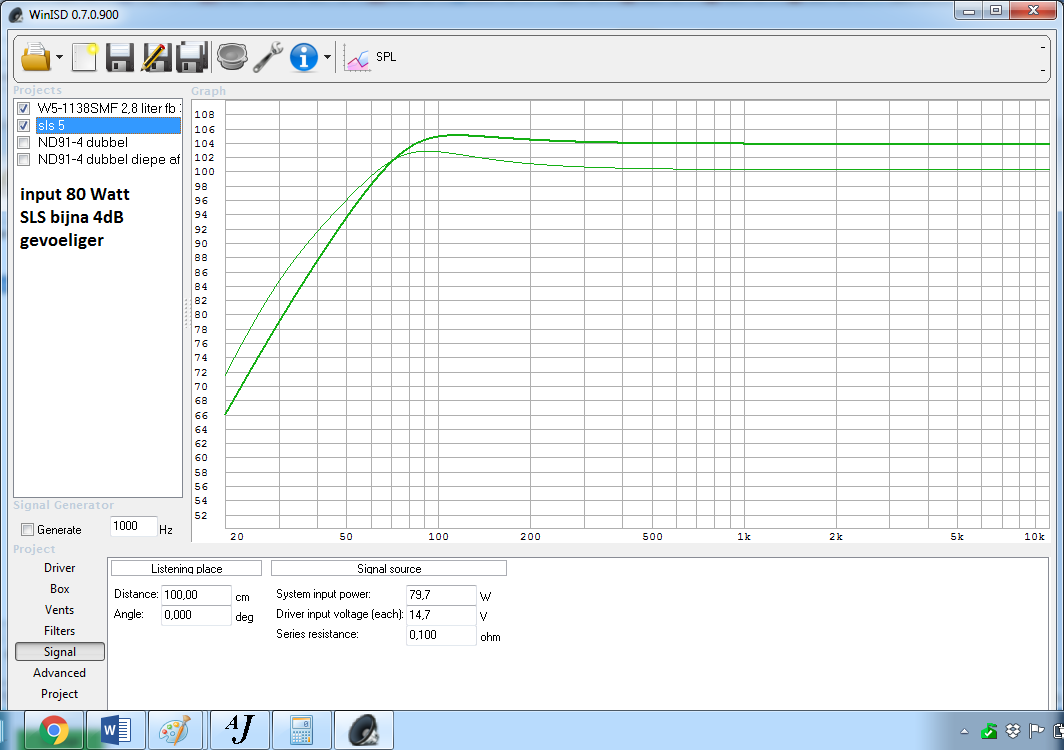

Ik heb wat vergelijkingen gedaan. De Tangband W5-1138 speelt ca 4dB minder gevoelig en slingert 2,6 dB op, hierdoor is het verschil ca 3dB, de SLS slingert 1,2 dB op. De 2x ND91-4 komen ideaal samen weg met 2,94 liter en een fb van 72,2Hz. Dit heb ik in de vergelijking even zo laten staan (die kleine neo drivertjes nemen veel minder liters weg dan de 5,25" subwoofers). Die fb 72,2Hz is een mooie in de vergelijking met de Peerless SLS woofer.
Voor de vergelijking met de Tangband woofer heb ik de afstemming in 2.8 liter BR naar 65 Hz gezet. Hiermee komt de fb niet overeen met de TB (toevallig wel met de Peerless) maar op deze manier is er iets meer diepgang zodat de vergelijking met de tangband kan worden gedaan.
Wat opvalt is dat zowel de TB als ook de Peerless niet hun Xmax behalen, ze zijn dan al over hun kortstondige thermische belastbaarheid heen.

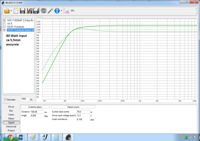

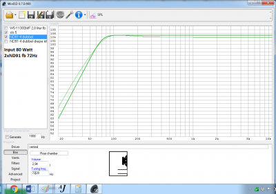

80 Watt kunnen alle drivers wel verwerken, dus ik heb een vergelijking gedaan met 80 Watt signaal (helaas niet de Volts gelijk gezet, de TB slokt 16,5V op, de Peerless 14,7V en de 2 stuks ND91's slechts 13,1V).
Dit geeft een leuke vergelijking:
De 2x ND91 speelt met 80 Watt even luid als de andere woofers, in de vergelijking met de SLS 5,25" gaan de twee 3" tot aan de -6dB frequentie aan kop. Maar ook in vergelijking met de W5-1138SMF houden de twee het tot 55 Hz goed bij.
Om de SPL max te halen hebben de twee 3" units 60 Watt nodig, uit ervaring weet ik dat er dan nog voldoende reserve is.
Er zijn 3 dingen die me aanspreken in het 2x 3" concept:
1. Ik wil impuls gecompenseerd eens proberen - mooi rustige kast
2. er is minder versterkervermogen nodig/een hogere gevoeligheid
3. de drivers zitten niet in een te krap kastje gepropt maar in een soort natuurlijke habitat
ploatjes:
(Met de eerste grafiek is iets mis gegaan, post ik later de juiste van. Dit is geen SPL grafiek)
Wat gezegd moet worden, die Peerless SLS gaat redelijk fraai in deze kleine behuizing en heeft een gezonde gevoeligheid. De Tangband W5-1138SMF is minder gevoelig maar slingert op in het gebied waar dat handig is en komt verder nog dieper. Hoe het gaat met poortruis e.d. weet ik niet, de 9,25mm Xmx zal ook nooit behaald worden. Maar het ziet er niet verkeerd uit voor 2,8 liter.

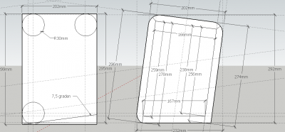

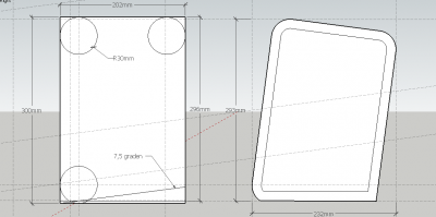

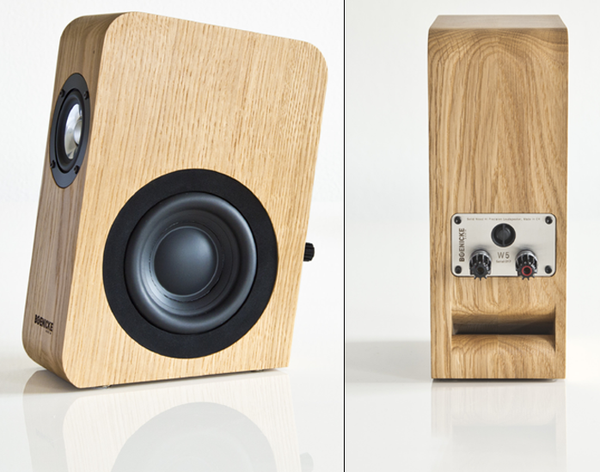

Ik heb een eerste tekening gemaakt, zo zit het redelijk goed. Ik bedacht me dat een R15 frees buigen overbodig maakt. Kan ook met verstekhoeken en een radiusfrees er overheen.
Edit: ik zal de tekening even aanpassen, de rechthoek moet 201mm zijn zodat de diepte 231 wordt.
Ik denk dat Sven B. echt zich aan zijn plan heeft gehouden en een 30x20cm rechthoek gebruikt, ongeveer 7,5 graden hellend. Het zit er zo dichtbij. Kan mooi met die afplatting onder op 1A4 de 1:1 tekening ;-)
En de nieuwe tekening, met 18mm constructie en 8,5cm binnenruimte kom ik op 3,5 liter - zonder aftrek van de midkamer, de woofers en van de baspoort. Wellicht is 18mm een zware overkill, met 15mm plaatmateriaal heb je op de radius verstekverbinding nog 9mm staan in de diagonaal. Met 18mm komt de onderzijde van de voorkant mooi naadloos uit.

Ik heb begrepen dat die "resonator" bestaat uit een gebogen zilveren draadje dat met één uiteinde aan de + aansluiting van de unit bevestigd is. Het andere uiteinde is niet (althans niet volgens de gebruikelijke fysica) met iets verbonden.

pappaleo schreef:Ik heb begrepen dat die "resonator" bestaat uit een gebogen zilveren draadje dat met één uiteinde aan de + aansluiting van de unit bevestigd is. Het andere uiteinde is niet (althans niet volgens de gebruikelijke fysica) met iets verbonden.
[pas op, onzin post] Dat Walt deze tweak over het hoofd heeft gezien. [ einde onzinpost]

Op die prijs, maakt die paar duizend voor dat voodoo sprietje ook niet meer uit.
Hij zit overigens aan de - van de luidspreker.

Zou alleen van ze langzalzeleven niet begrijpen waarom men een FAST bouwt met een woofert die pas vanaf 65hz mee gaat spelen... Een beetje 4" full ranger lukt dat ook nog wel, met een basreflexpijpje.
"Weniger, aber besser"

Lohengrimas schreef:Zou alleen van ze langzalzeleven niet begrijpen waarom men een FAST bouwt met een woofert die pas vanaf 65hz mee gaat spelen... Een beetje 4" full ranger lukt dat ook nog wel, met een basreflexpijpje.
Denk dat je hier wel een punt hebt. Een beetje substantiële bas wordt sowieso lastig met een 13cm. Wat je ook doet. Maar voor kleinbehuisden met een niet al te grote kamer, denk ik dat dit concept net wel dat extra beetje "punch" geeft. Anyway Wouter bouwt ze sowieso niet om naar te luisteren begrijp ik... :lol:

Ik zie nu de maten pas. Dat ding is nog kleiner dan de inimini :shock:
Wat een geld per cm3
