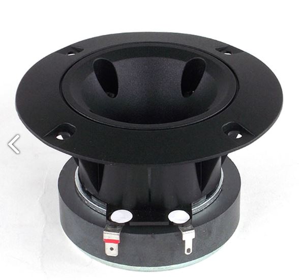

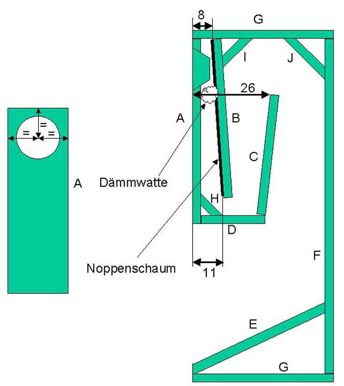

Voor een lowbudget systeem in de garage / tuin dacht ik aan een combi van de Beyma 8AG/N en de Audax PR125T, sluit qua rendement mooi op elkaar aan en de Beyma kan hoog genoeg om de Audax het over te laten nemen. Nu is er voor de Beyma al een dikke hoorn genaamd VIECH en die icm de Audax zal een heel eind komen denk ik, echter is het ding nogal groot...
let op, ik denk hier hardop over alternatieven die het uiteindelijk niet worden;

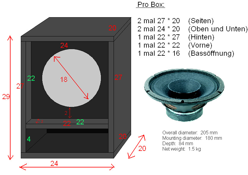

Het liefst willen we hem wat kleiner dus ik ben eens rond gaan struinen, kwam wat tegen; BEYMA BRULBOX maar da's misschien ook niet ideaal...

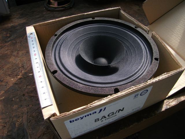

We hebben dus;

Ik denk aan een nette BR naar idee van het www;
Material: 12mm MDF oder MPX
Maße Außen: H300mm B260mm T360mm
Nettovolumen: 17-18 Liter
Portfläche: 236x28mm
Maße (ohne Gewähr):
Schallwand: 236x236mm (nur die 12mm nach Innen versetzt!)
Seiten: 276x360mm
Oben/Unten: 260x360mm
Reflex: 236x320mm (hintere Kanten abrunden!)
Hinten: 276x236mm

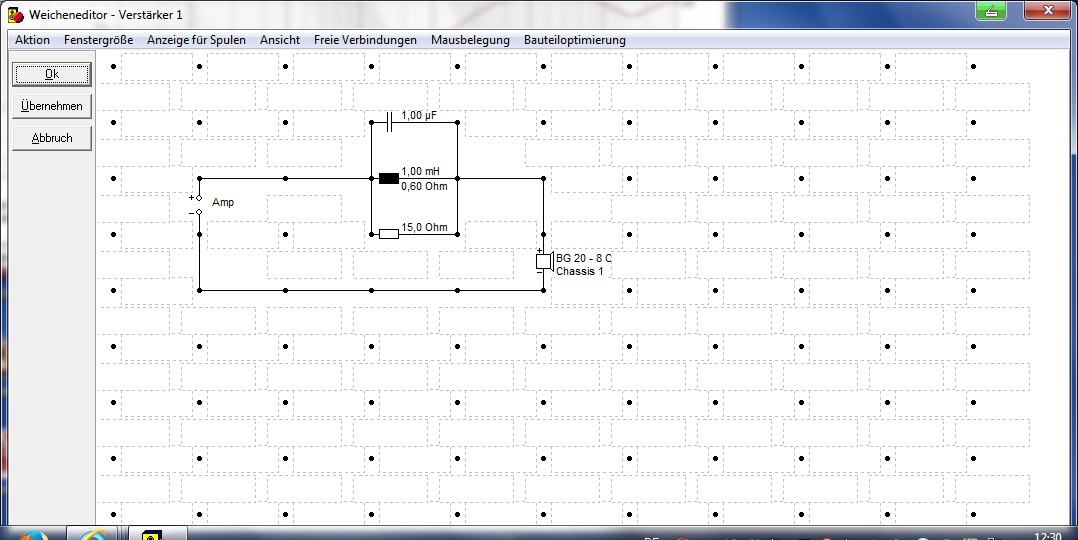

De heren adviseren wel een zuigkringetje;
Wat dan met een BG20 / 8AG/N het volgende op zou moeten leveren;
Dan heb je dus dit;
(Maten bij het plaatje kloppen niet!)
Ik wil hier wel een poging mee doen echter ik kan geen T/S parameters van het ding vinden in de datasheet en dat vereist weer even boxsim installeren...

Daarom die grote hoorn die er voor ontworpen is, dan loopt ie door tot 50Hz, dat tweetje is er voor boven de 10k,
daaronder doet ie ook niet veel hoor...(nou vanaf 2k wel eigenlijk, maar off axis niet lekker)

Het plaatje van je kast lijkt nou niet bepaald op een grote hoorn. Op de grond in een hoek kan het misschien wat verbeteren.
Fusion Filterdesign
Berichten: 5023
Re: Beyma 8AG/N + Audax PR125T
Berichtdoor Shadow » wo 09 aug 2017, 15:51
Ja en misschien anders toch die hoorn maar ff in elkaar batsen, heel hoogstaand houtwerk is dat ook niet, gewoon veel mdf :rofl:

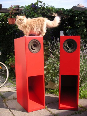

ds23man schreef:Het plaatje van je kast lijkt nou niet bepaald op een grote hoorn. Op de grond in een hoek kan het misschien wat verbeteren.
Ik zal de verwarring even verhelpen;
DAS VIECH
DAS VIECH BEYMA 8AG/N IN EXPO HOORN
Troels Gravesen; ‘I know that those who ask never build the speaker anyway, because it wasn't exactly what they had in mind’
Berichten: 18643
Berichtdoor ds23man » wo 09 aug 2017, 15:55
Kijk, dat is pas een hoorn. :mrgreen: :mrgreen:

Tja dan toch die eens bouwen en de Audax erbovenop gooien, misschien regelaartje ertussen en op gehoor afstemmen>? :think:

Zolang je geen T&S parameters boven water hebt ( of zelf meet), is dat hoornontwerp denk ik de veiligste weg. Denk wel dat je die Beyma in het hoog moet afkappen, anders wordt wel een heel fris geluid.

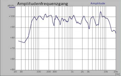

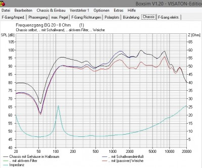

Berichtdoor ds23man » wo 09 aug 2017, 17:02
Als ik de meting zo zie, dan veroorzaakt de Wizzer een leuke resonantie op de 8K.
Fusion Filterdesign
Berichten: 5023
Berichtdoor Shadow » wo 09 aug 2017, 17:18
Jup, maar dat is inherent aan de constuctie, zag ook al tips om de whizzer te snoeien en te vervangen voor een plug...

Nou dit is de respons van de ingespeelde driver zonder zuigkring;
Na de 10k kukelt ie behoorlijk in elkaar, dus een beetje hulp bovenin mag wel :-k

Berichtdoor VintageHarry » za 11 nov 2017, 15:37
Onder die 10k ziet het er echter niet verkeerd uit voor een breedbander :)

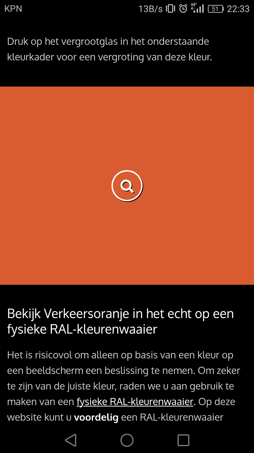

De directie heeft zojuist besloten dat ze RAL2009; Verkeersoranje worden :rock:
