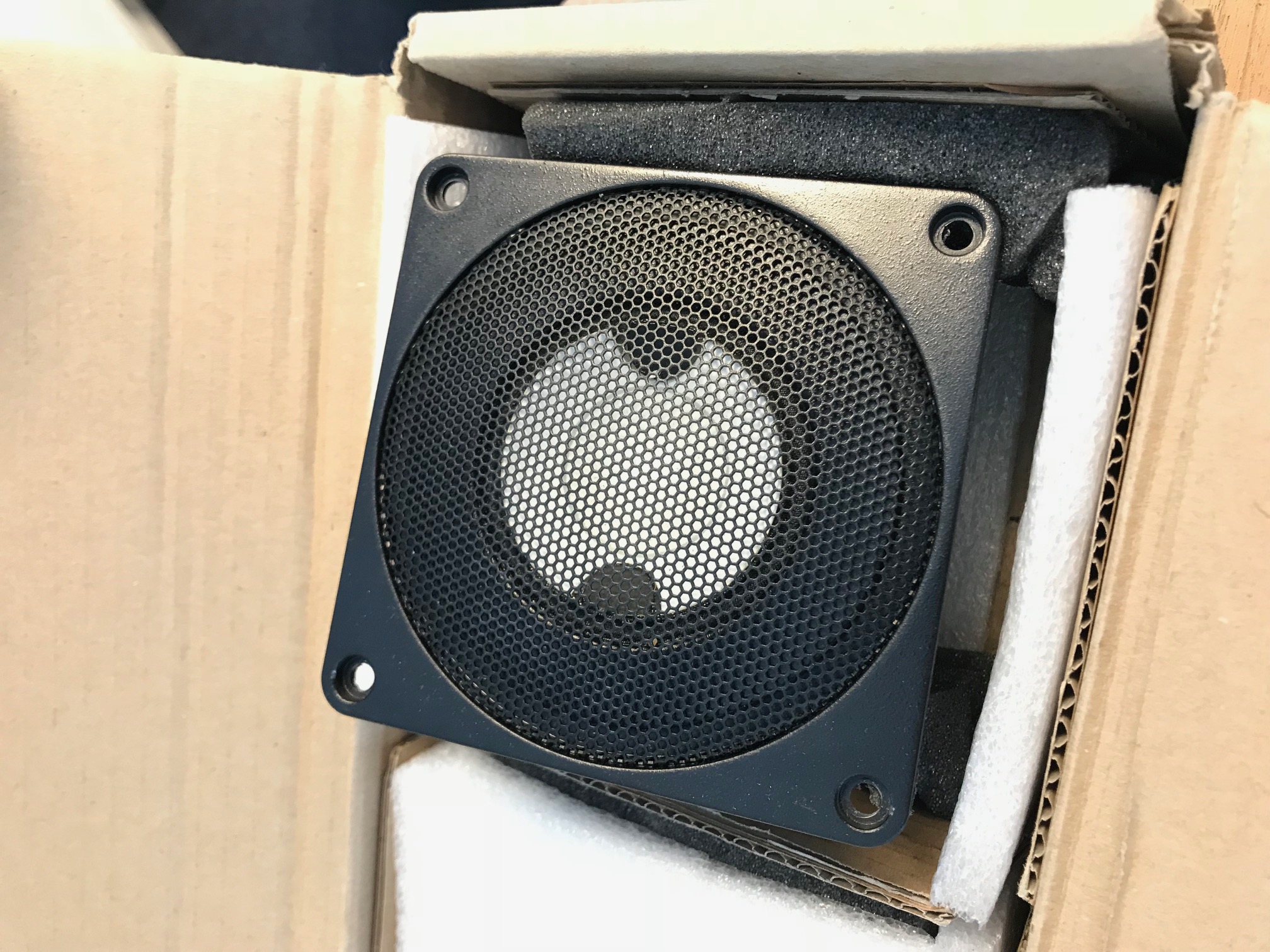

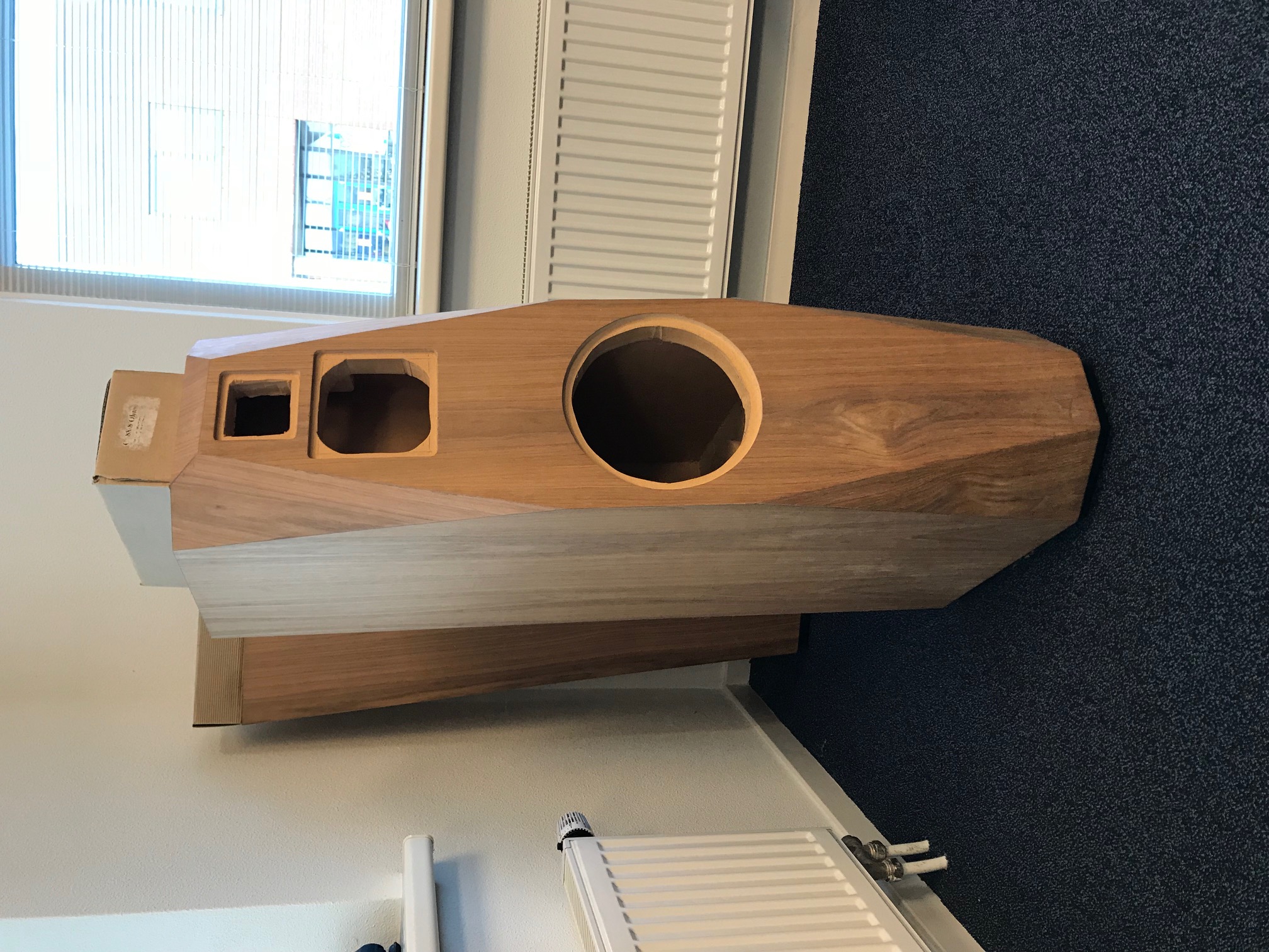

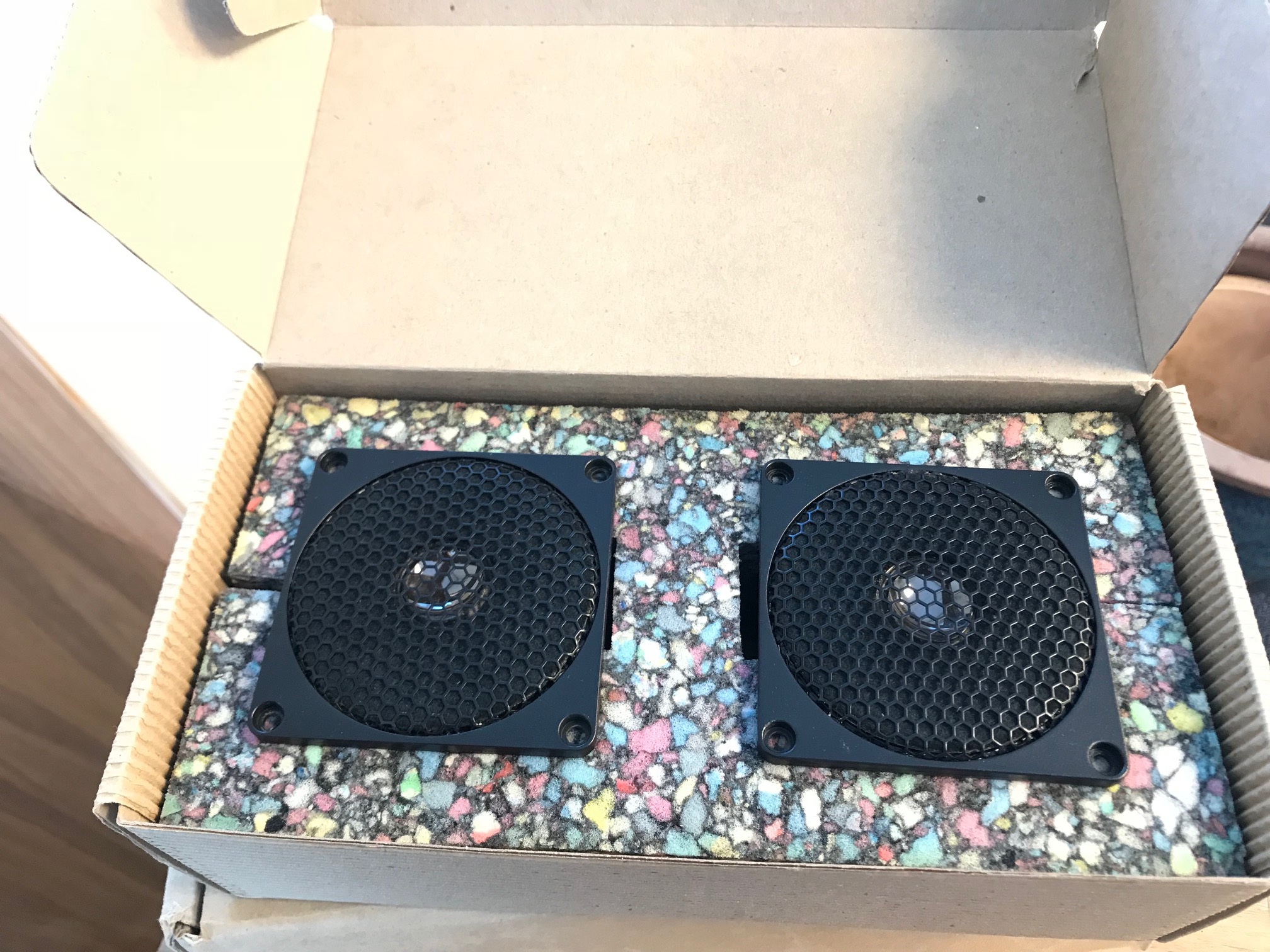

Heren,
Ik heb al enkele jaren een 'oud' project liggen wat ik nu toch wel eens wil afmaken. Het is een DIY clone van Avalon met Accuton drivers. De middrivers is de C44-6 (schijn hernummerd te zijn naar C50-44-8) en de hele fraaie diamanten D20-6 tweeter.
Wat ik nu nog zoek is de bijpassende driver voor het laag en het filter wat er bij hoort.
Is er iemand die mij van advies hierin kan zijn?

Gezien de kleine mid zal een woofer met mooi doorlopend middengebied op zijn plaats zijn.....
Is de diameter van de unit al bekend?

Wat zijn trouwens de inbouwmaten die er al gefreesd zijn?

Even het PDFje van de Soup ( Tony Gee) nagekeken en dat is volgens het ontwerp van deze kast. De kasten van JP hebben jaren lang bij Speaker&Co Groningen gestaan volgens mij al in 2004. Dus dat zou qua tijdlijn wel kunnen kloppen met het filter uit 2004.

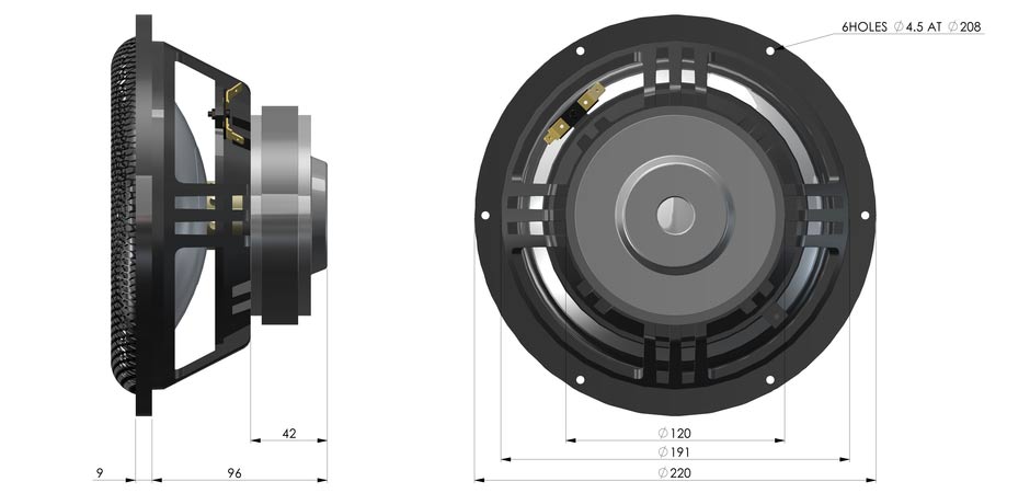

Is die Accuton C220 woofer nog leverbaar?
Fusion Filterdesign
Berichten: 19380
Re: Oud speaker project afmaken...
Berichtdoor ds23man » za 16 dec 2017, 17:43
Hoppa:
https://www.speakerland.nl/webshop/webs ... 221-detail
Even de uitfrezing opmeten JP!

Budget..nou nee, er zitten al van die prachtige Accuton diamanten tweeters in. Gezien deze fraaie drivers, de mooiste woofer die er bij past. De maat in de kast is volgens mij passend voor een C220 driver. Echter nu ik het toch nieuw moet kopen, als er een beter driver is???

Heb je de kasten ook, want dat haal ik niet voor 100% uit je reactie?

De C220 drivers zijn nog steeds leverbaar, in meerdere uitvoeringen. Als ik ervanuit ga dat de uitsparing daarop is uitgefreesd is dat natuurlijk een prima optie, kost wat, heb je ook wat, onderstaande drivers b.v.
http://www.accuton.com/en/products/spea ... 220-6-221/

Als de uitsparing idd. voor de C220 is uitgefreesd zijn dit in ieder geval de maten, d'r zijn niet veel drivers met die buitenmaten helaas, de Eton series zijn 212mm, geen 220mm. Als een andere driver toch de voorkeur geniet is het handiger om een iets grotere driver te monteren, b.v. een 250mm, dan hoef je alleen een freesmal te maken en de grotere maat uit te frezen, alleen loop je dan wel tegen het manco aan dat deze wel moet aan sluiten op de mid, die laatste kan je namelijk niet te laag inzetten.

Deze kasten hebben jaren bij S&C gestaan en heb ze regelmatig in levende lijve mogen aanschouwen, daarna hebben ze een langdurige droogperiode in JP zijn kantoor gehad. Wat mij al die tijd al opviel is de uitzaaging van het speakergat, de sponning is netjes gefreesd maar het gat is er in gehakt met een decoupeerzaag. In die tijd werd veel maatwerk door S&C Groningen uitbesteed aan MC luidsprekers en die maakten netjes een dubbele frezing. Dus deze kasten zijn daar niet vandaan gekomen.
