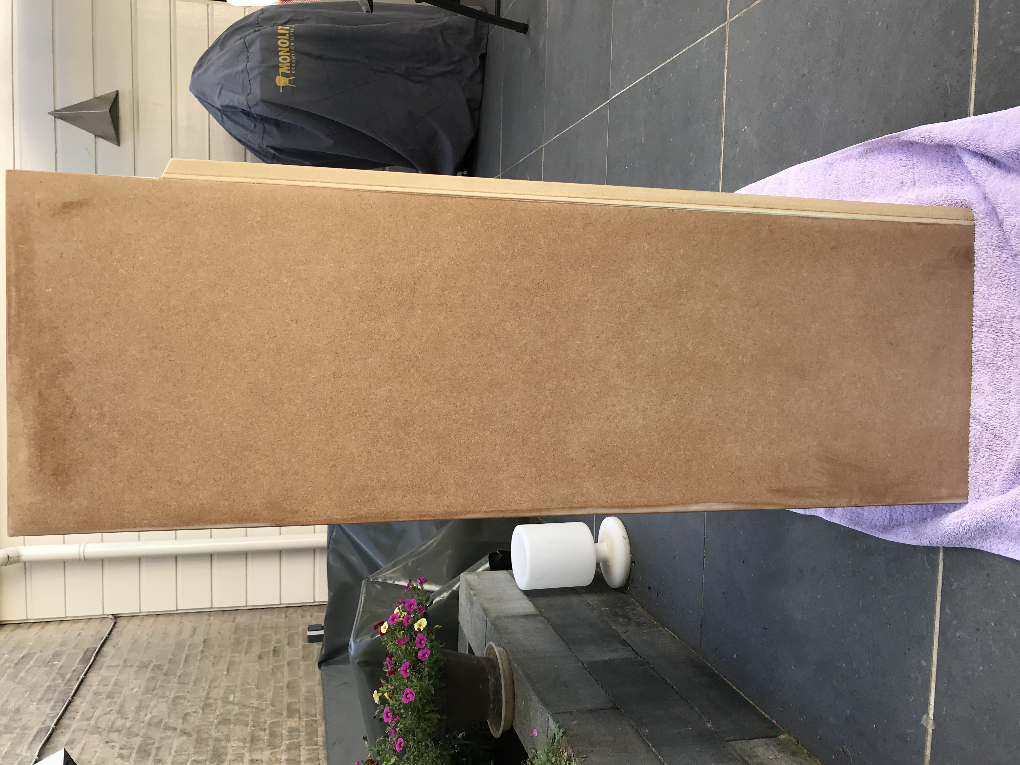

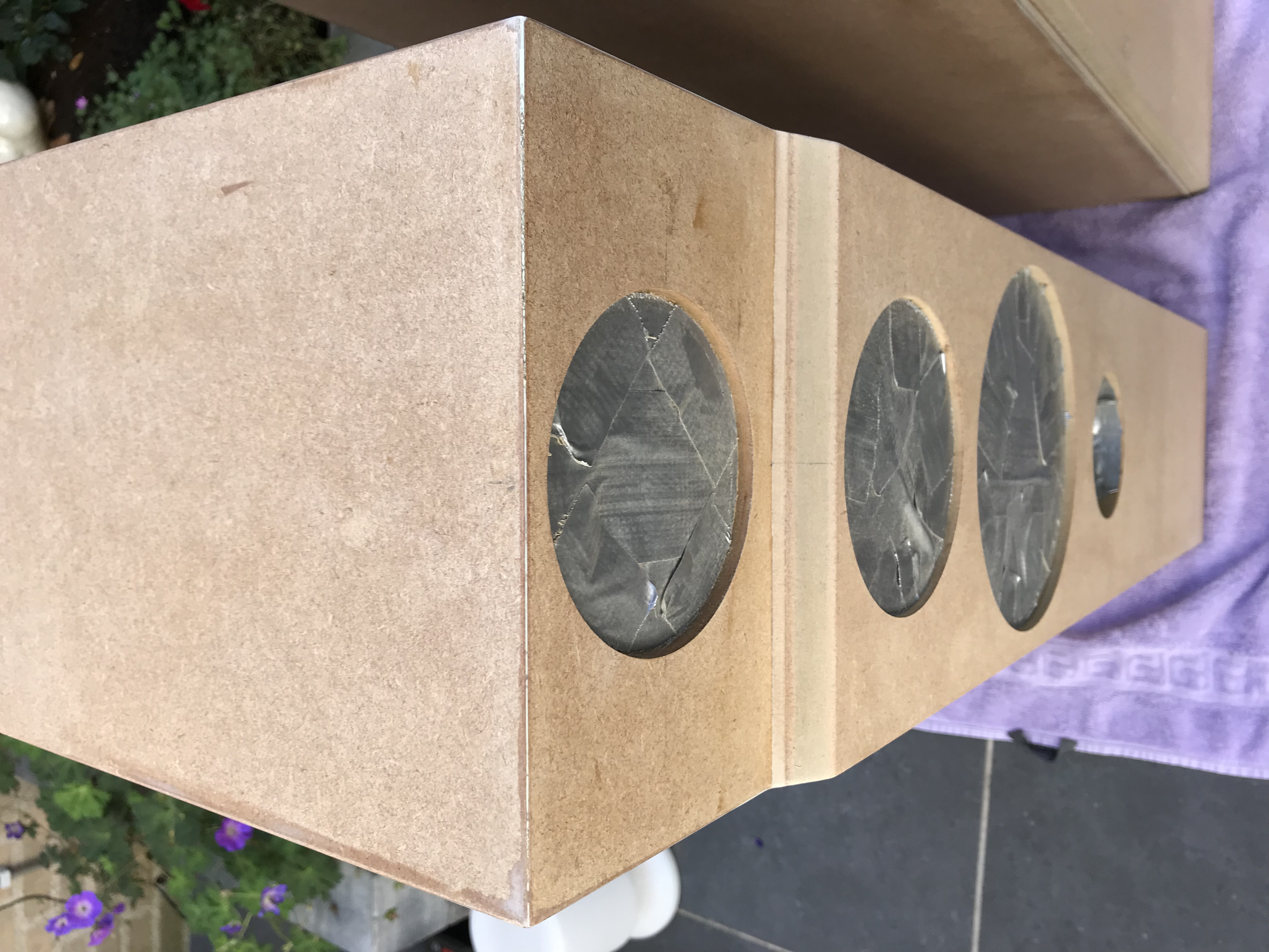

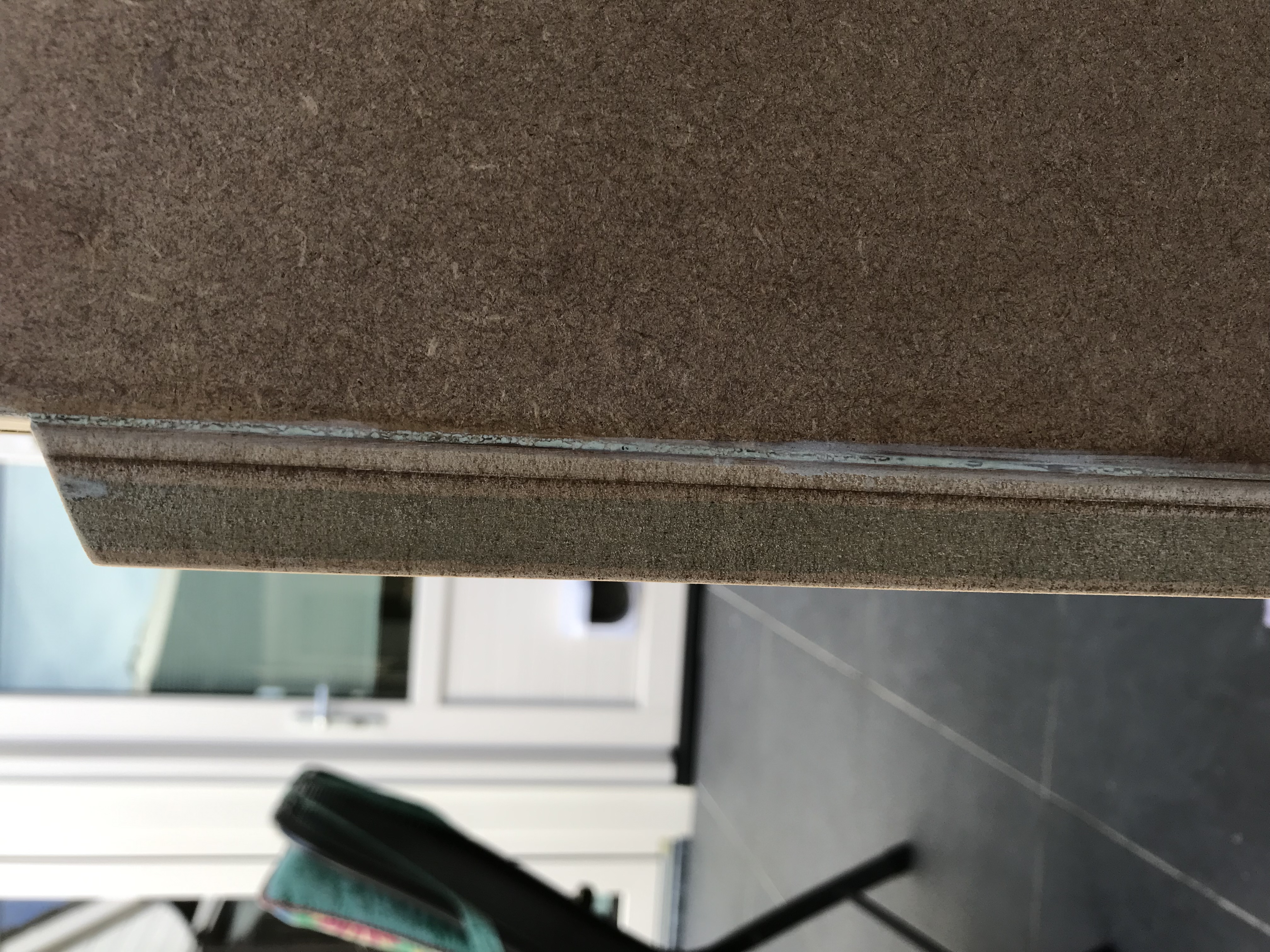

@Henkjan: bedankt voor het compliment. Geduld (dat ik van nature niet heb) en dankzij de truc van Troels vwb de parketlak, klaart de klus... Ik heb ervaren dat ik met de Bosch GOF1250 en een schuifmaat +/- 0,1 in de diepte kant frezen. De diameter is een ander verhaal door het ontbreken van een fijnafstelling van de freesstraal en het gokken van de tolerantie voor de dikte van de laklaag op de zijkanten van de uitsparingen.
@Mark: daar ik absoluut niet ervaren ben in de LS-zelfbouw is een ontwerp het uitgangspunt. Ik mag ervan uitgaan dat een ontwerper met de status van Troels weet wat hij doet. En zeker zijn er voor- en tegenstanders. Nobody is perfect anders zouden wij de holy grail al hebben gevonden... Daarnaast gaat het er mij om hoe de luidspreker klinkt. Ik ben van mening dat overdaad ook KAN schaden. Je brengt mij wel op het idee om wat te experimenteren met Twaron of wol.
Anyway, wordt vervolgd. Ik wil nog even melden dat mijn opmerking over te weinig vilt en bitumen een geweldige reactie heeft opgeleverd van Jantzen Audio en van TG. Beide beaamden dat ik gelijk heb en krijg zowel vilt als bitumen nagestuurd ondanks dat ik heb aangegeven dat ik dat wel in Nederland koop. Hulde!

Ja, express de zelfklevende kant boven. Ik durf er niet op te vertrouwen dat de zelfklevende kant het blijft houden op het hout. Er zit een dikke laag montagekit onder zodat eventuele onregelmatigheden uitgevuld zijn. Onder het vilt zitten trouwens ook wat strepen montagekit. Zekerheid voor alles... Wellicht beter niet moeten doen. Ontbreekt het excuus om iets nieuws te bouwen door loslatend bitumen...

En de zeer dunne folie op het bitumen moet er toch af.
