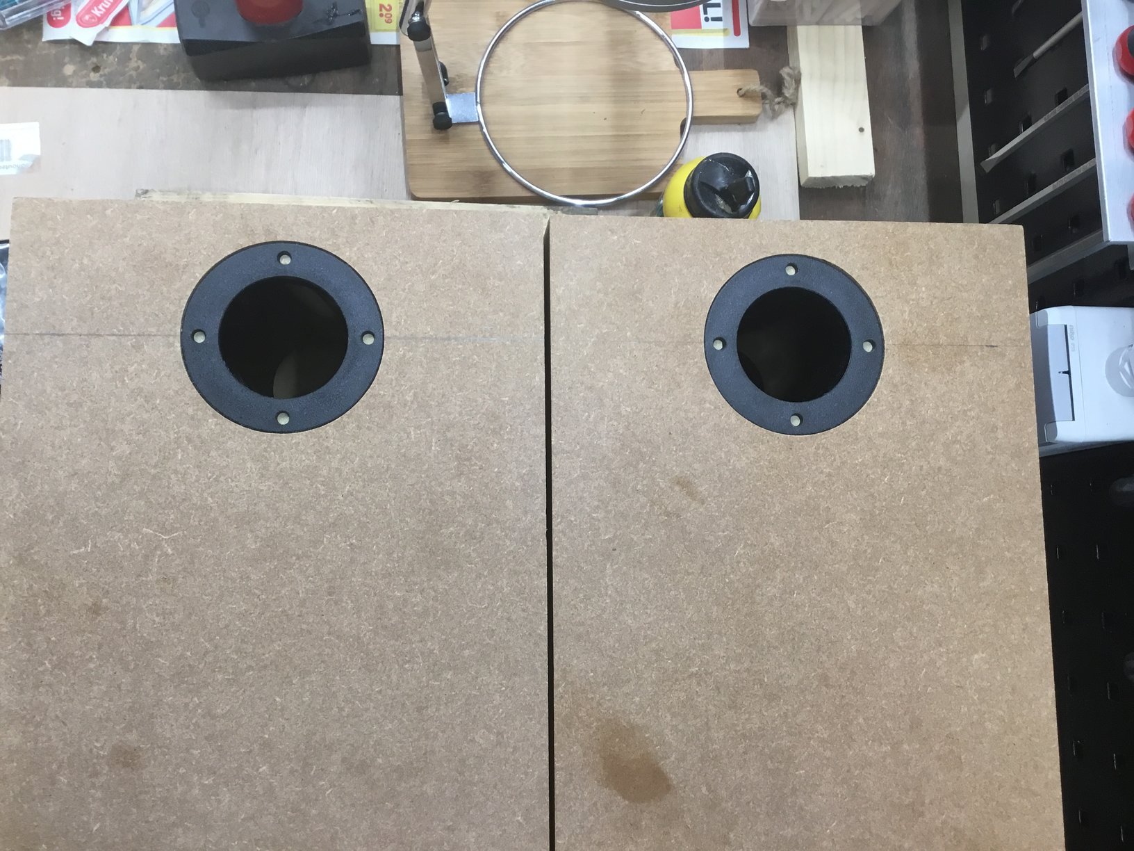

Zo poortjes erin;
Nog eens goed nadenken of ik nog iets moet doen voor ik ze dichtlijm, sowieso nog 4 gaten in de bodem voor de plaat waar ze op komen te staan, met kooimoeren of hoe heet dat ook al weer...

Rampa moeren?

Berichtdoor Shadow » zo 19 aug 2018, 19:22
Ja die liever niet zie ik net, had die in de Viechs ook voor de drivers en ondanks dat ik ze vastgelijmd had kwamen die los :?
Liever die in slagmoeren dan maar, ook geen 10 maar goed.

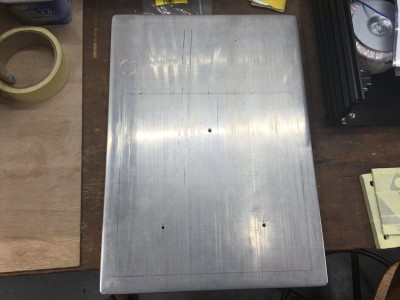

Dit zijn de platen, 35x25cm alu van 10mm dik. De speakers zijn 21,5 dus je hebt iets van 17,5mm links en rechts over, voor het mooie heb ik dezelfde afstand aangehouden vanaf de voorkant, wat betekend dat je aan de achterkant (215+17,5=232,5) (35-23,25) iets onder de 12cm over houden. Het idee is 2 vaste staanders aan de voorzijde en 1 verstelbare achter om de hoek wat te kunnen trimmen naar believen.
De plaat word aan de speaker gezet met deze rvs verzonken kop inbussen, tussen de plaat en de speaker wil ik iets van 10mm spacers hebben om hem ‘zwevend’ te laten lijken :beer:

Is het een idee om aan de binnenkant van de kast ook een metalen plaat te maken, met draad erin getapt.
Of zitten de kasten al dicht ?

Nee hoor, zijn nog niet gesloten.
Is een optie idd maar dan wel gewoon staal ivb draad tappen :-k
Maar ik dacht gewoon aan inslagmoeren :-$

Berichtdoor ray5150 » ma 20 aug 2018, 9:04
Inderdaad, dat is ook een optie.
Ik zou ze dan wel goed borgen, zodat je ze niet "van onderaf"eruit kunt duwen.
Maar dat had je denk ik zelf ook al bedacht.
Berichten: 6417
Re: Copper project
Berichtdoor Shadow » ma 20 aug 2018, 9:13
Ja maar bedankt voor de reminder, heb ooit eens een Ikea kast daar voor uit elkaar kunnen halen omdat zo'n ding los kwam... :boos:
