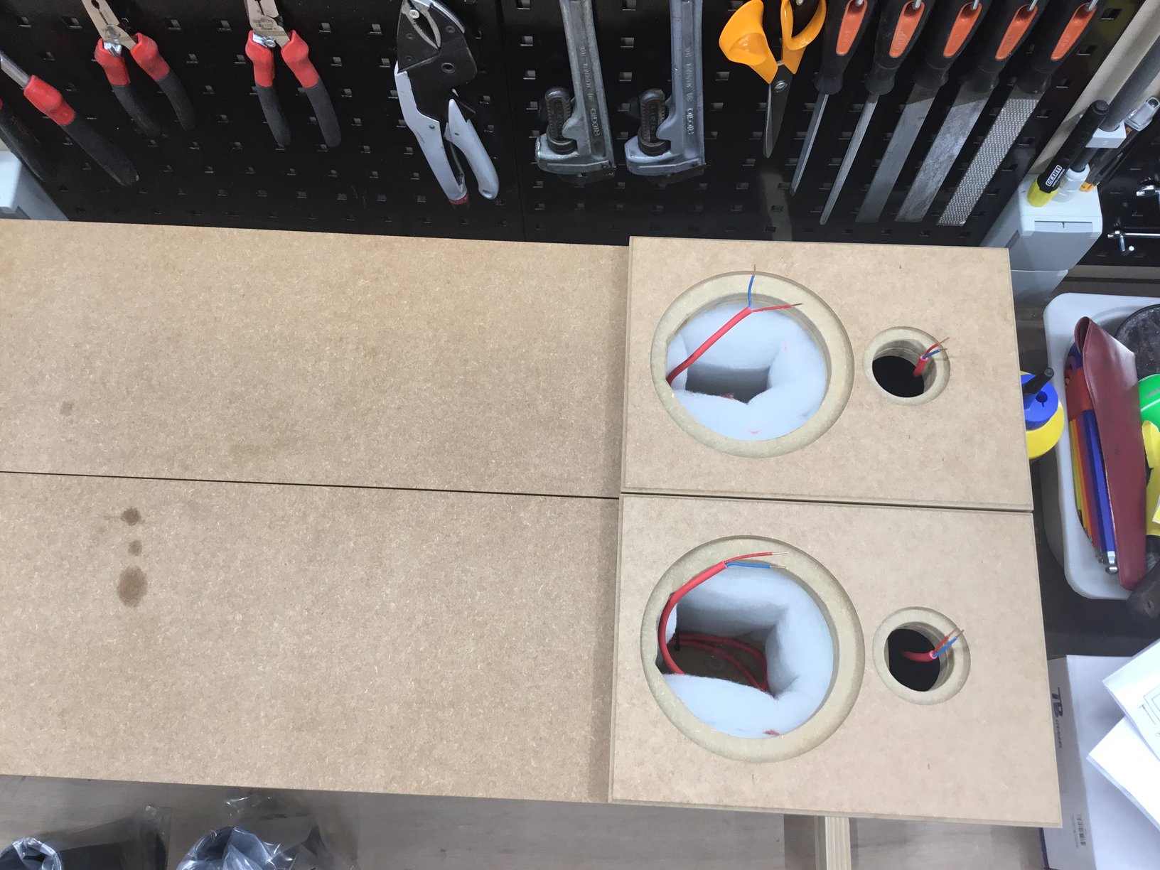

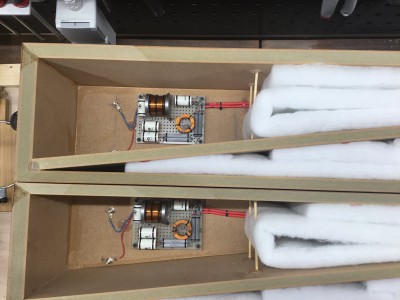

Zo met de kids op bed eens even doorgetrokken;
BAF op z’n plek, paar bloemopbindstokjes gestolen van vrouwlief en die houden met een beetje hotglue de BAF weg bij de uitgang.
Zo klaar voor de lijm!?
Oh nee, die nog :lol:

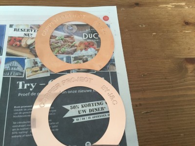

Berichtdoor Shadow » wo 15 aug 2018, 18:14
Zo moet het ongeveer gaan worden;
(Vertaling van mijn tekening door Kees)

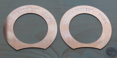

Kreeg net mail van Freeskees/Audiomaniacs en oh jongens dat is een vakman :rock:
Wordt er gewoon even stil van O:)

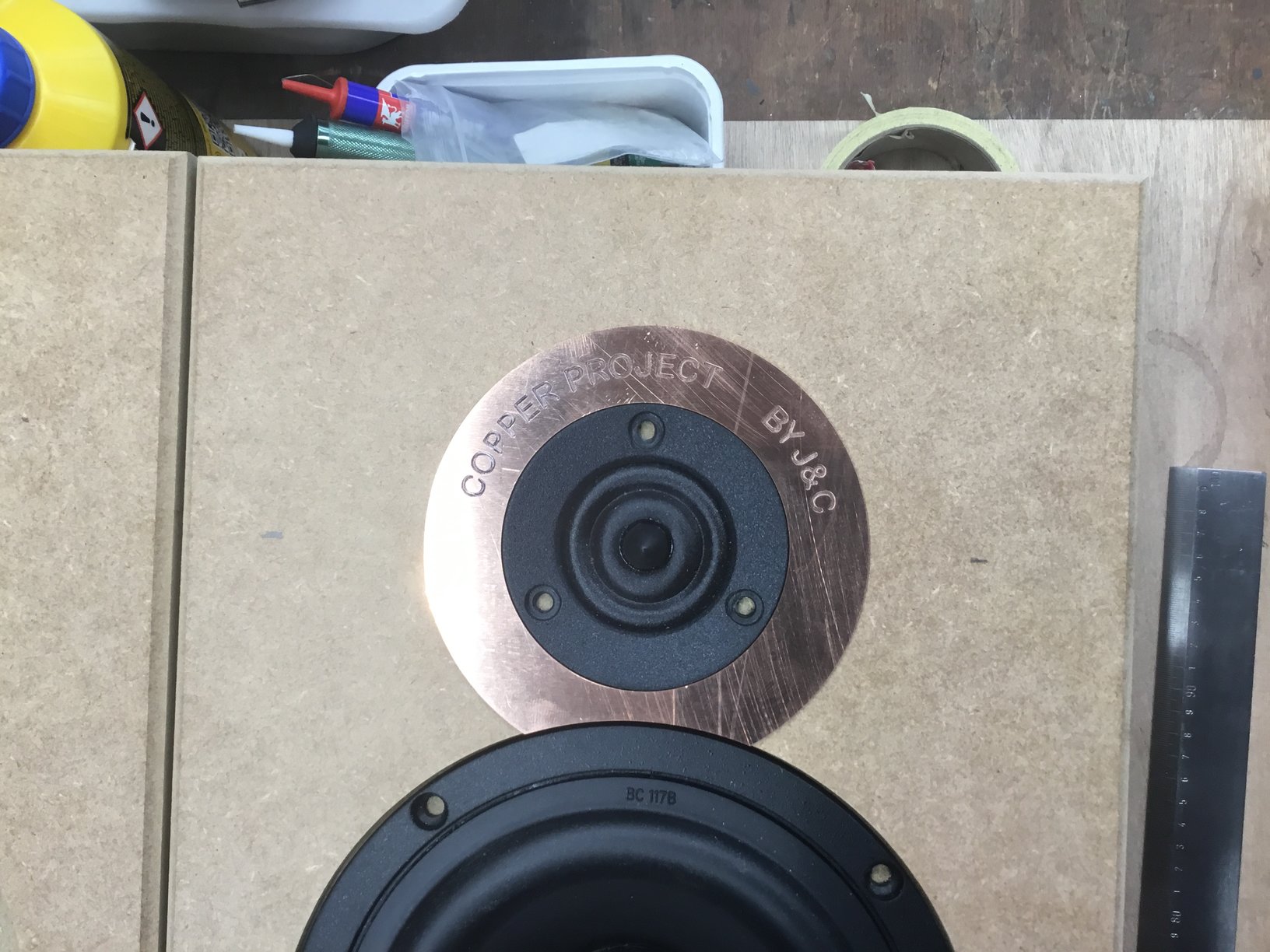

En hoppa;
Tweetertje iets te ruim gefreesd (67 ipv. 66mm) en dan moet je van de nood een deugd maken, nou vooruit;
In dit geval maakt Freeskees van de nood een deugd :rock:
