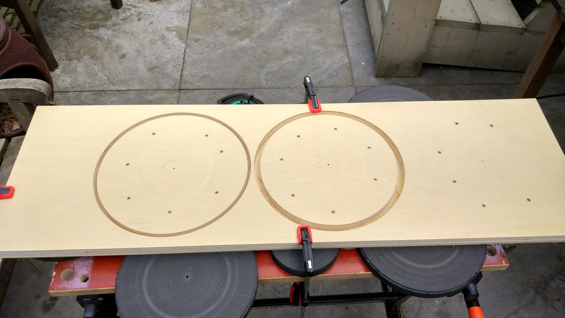

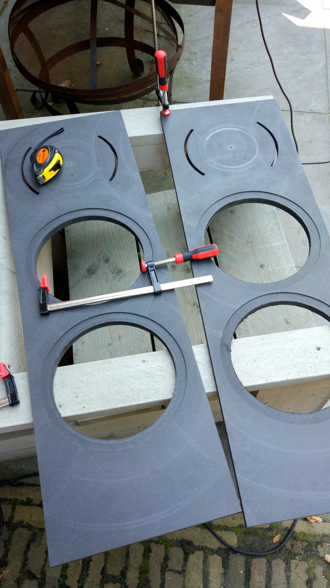

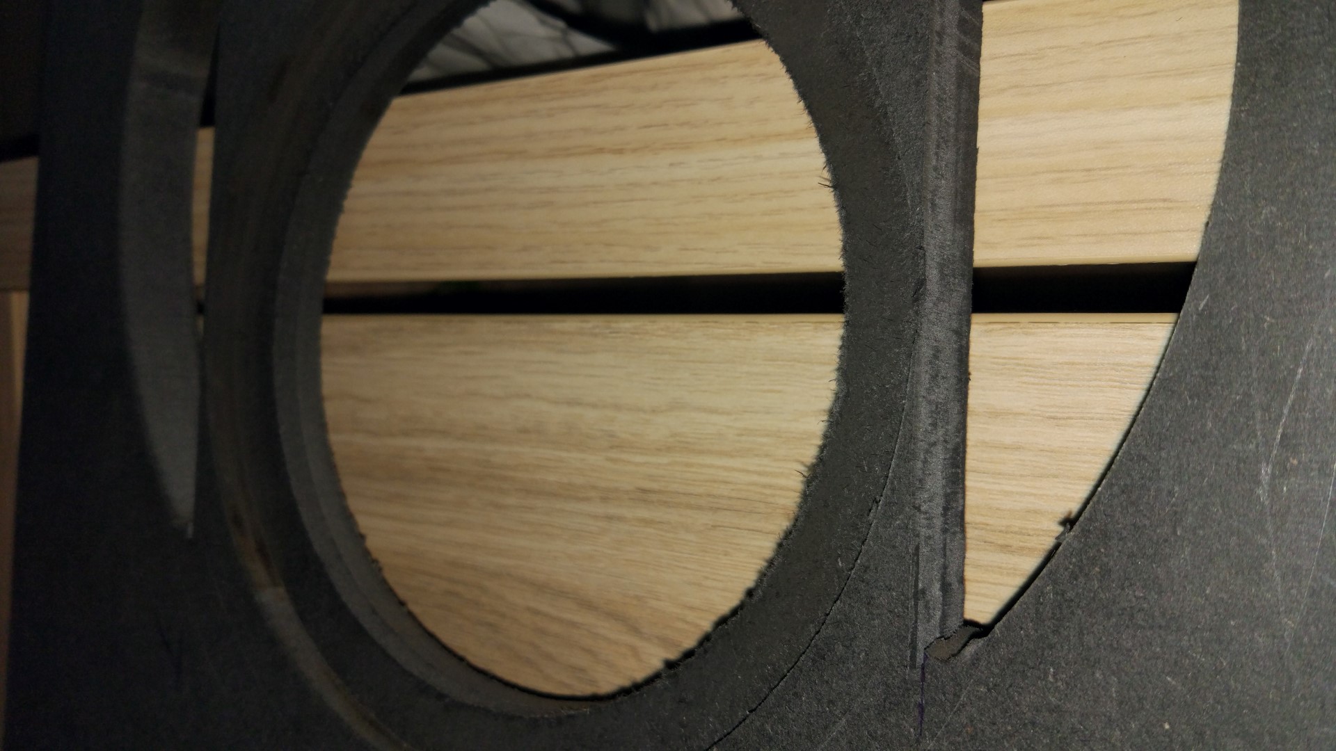

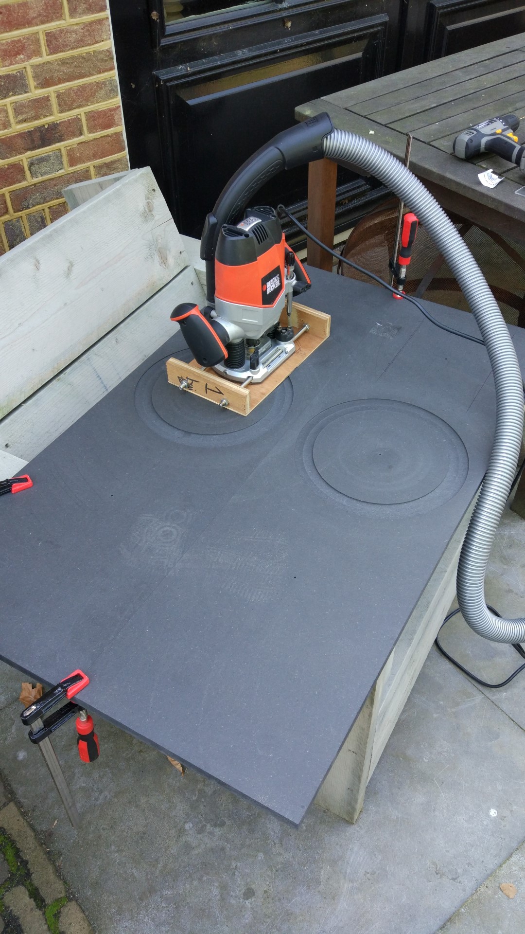

Berichtdoor Thomox » do 10 mei 2018, 12:12
Zoals 'afgesproken' in het C1 topic maakt ieder z'n eigen draadje om daar wat toelichting te geven :mrgreen:
Ik ben op de achtergrond al een hele tijd met 't dinkie bezig, maar aangezien ik weinig tijd heb door de weeks ben ik meestal op het weekend aangewezen. Vaak wordt dat ook niet veel ivm andere verplichtingen, verwacht dat dat wel herkenbaar is haha!
De foto's zijn dus al een aantal weken oud, maar dat mag de pret niet drukken :beer:

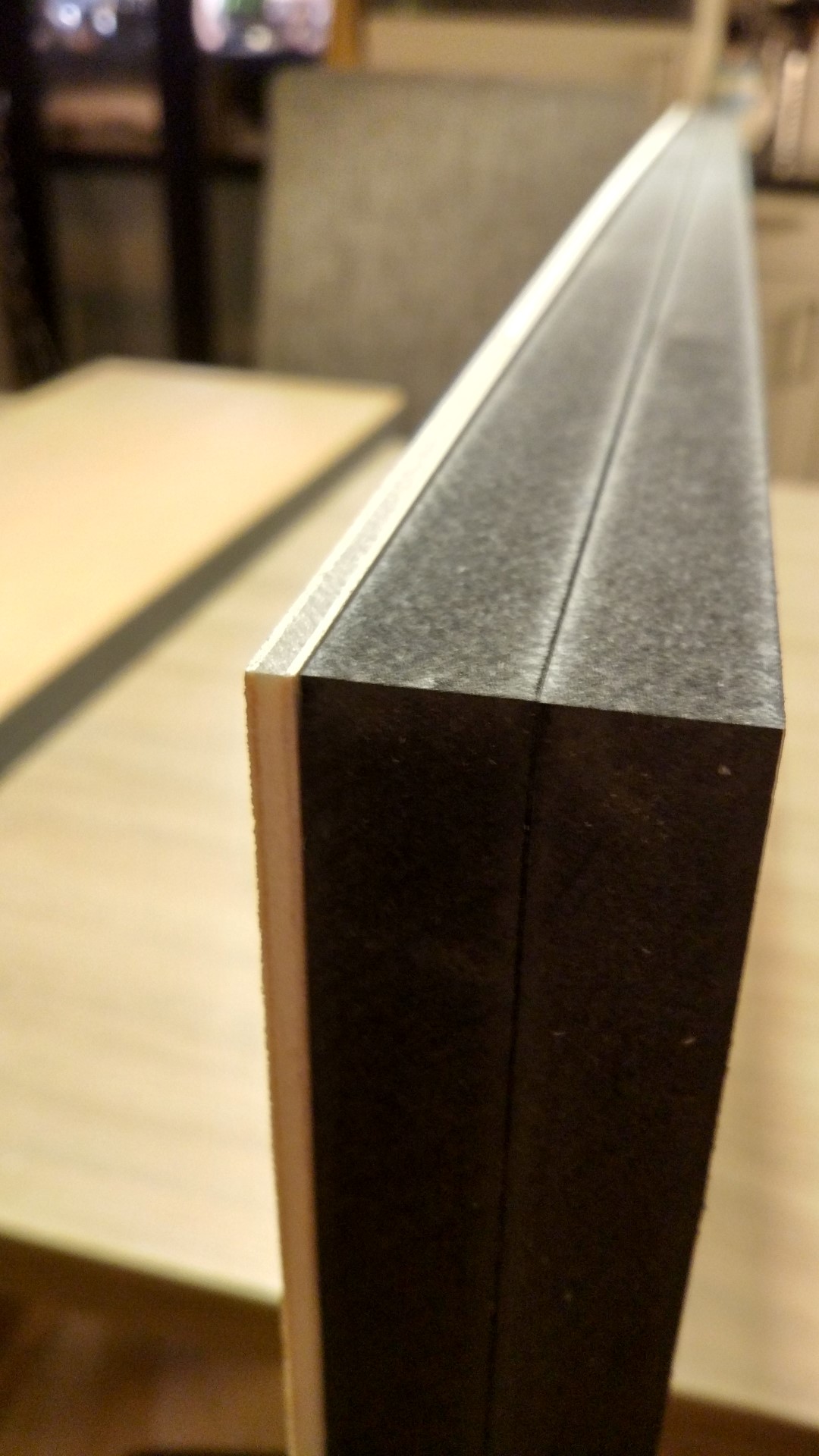

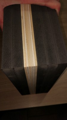

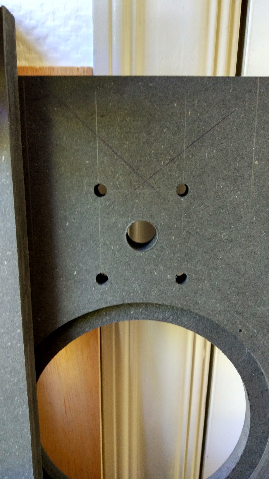

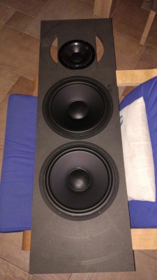

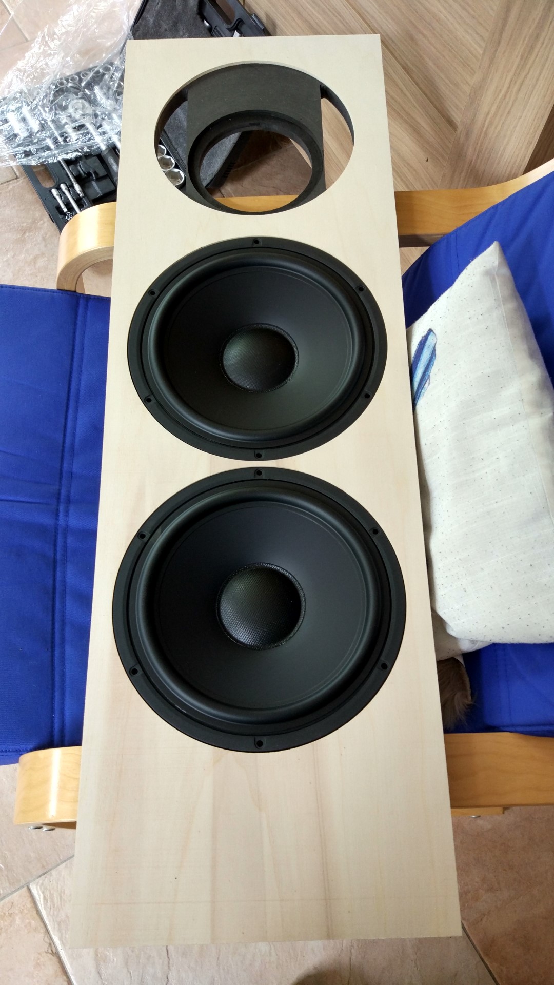

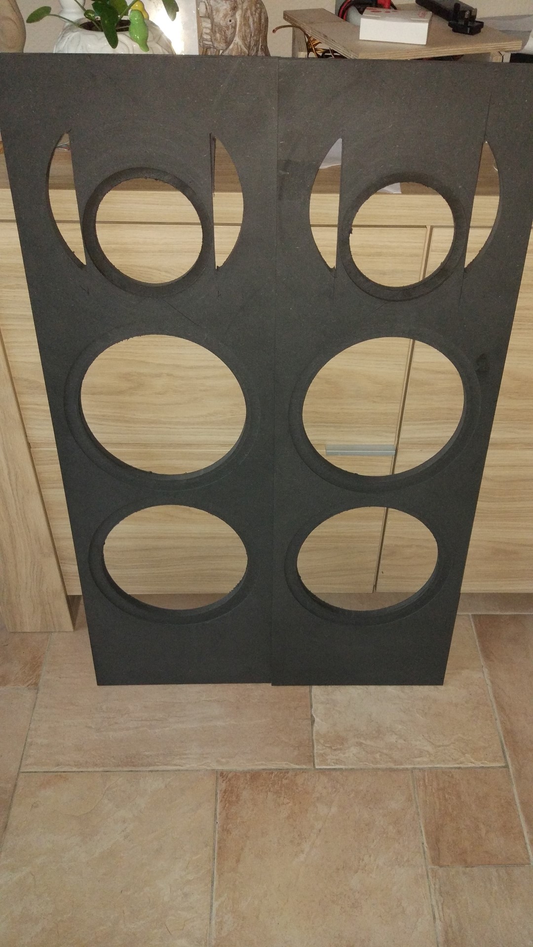

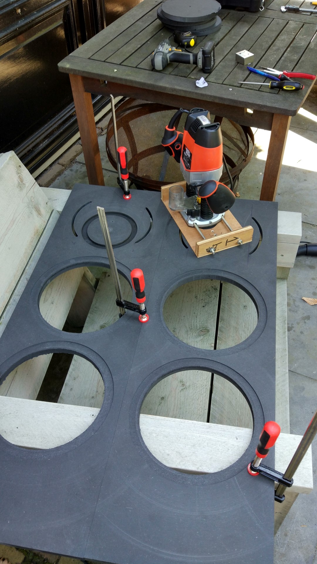

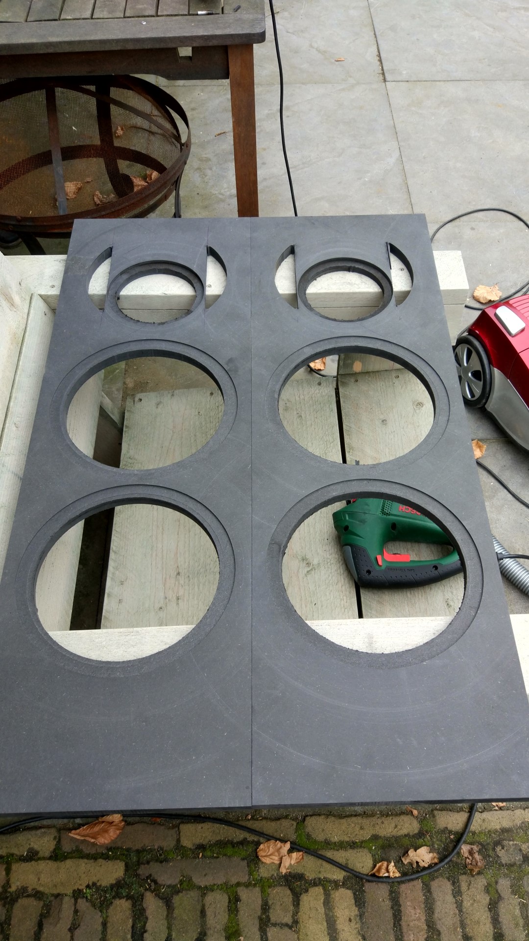

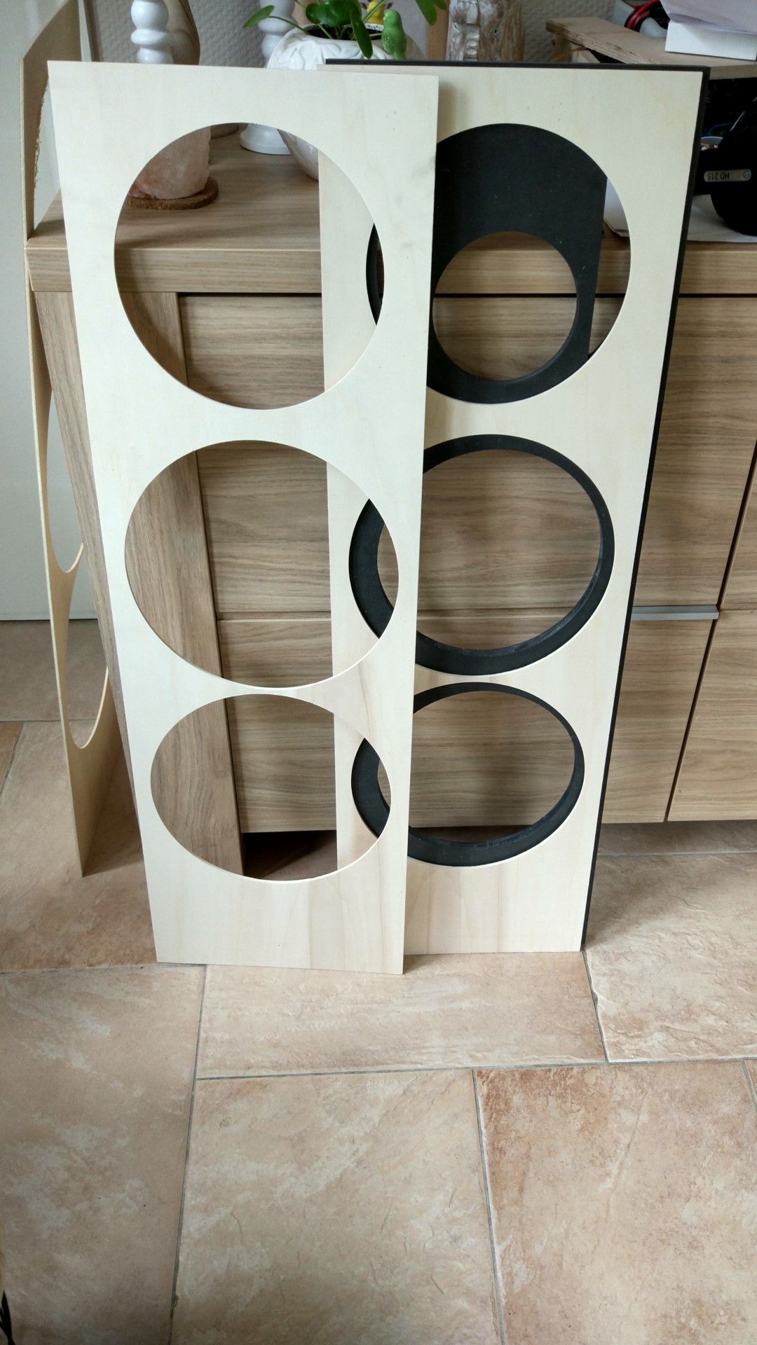

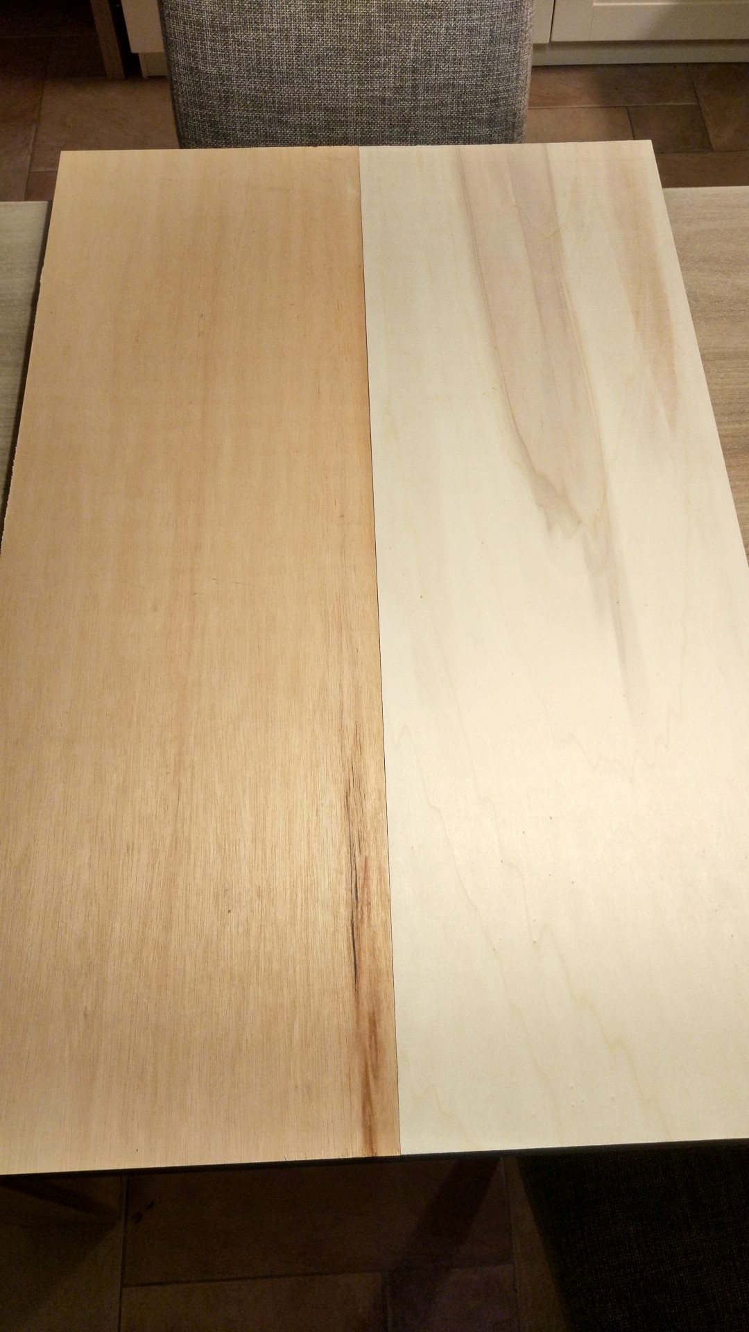

Ik ben er nog niet uit of de populieren of de hardhouten voorbaffle wordt gebruikt. Ook moet ik nog uitzoeken welke type wax/oil/beits/lak ik ga gebruiken.. Tips?
Vandaag een slag maken om het gat voor de tweeter te fixen voor baffle 1. Dan waarschijnlijk wel weer andere dingen te doen :rofl:

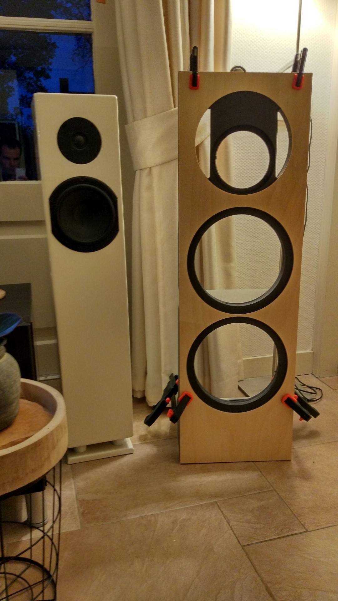

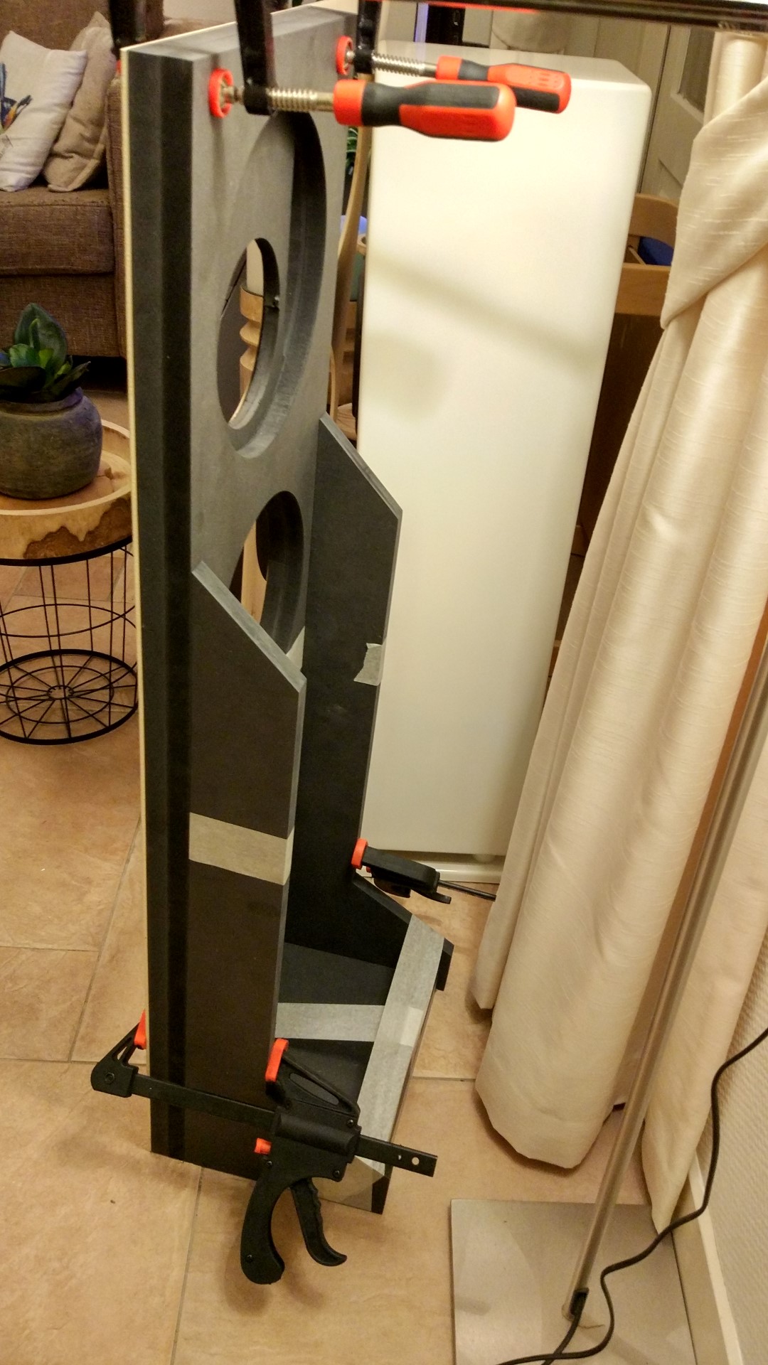

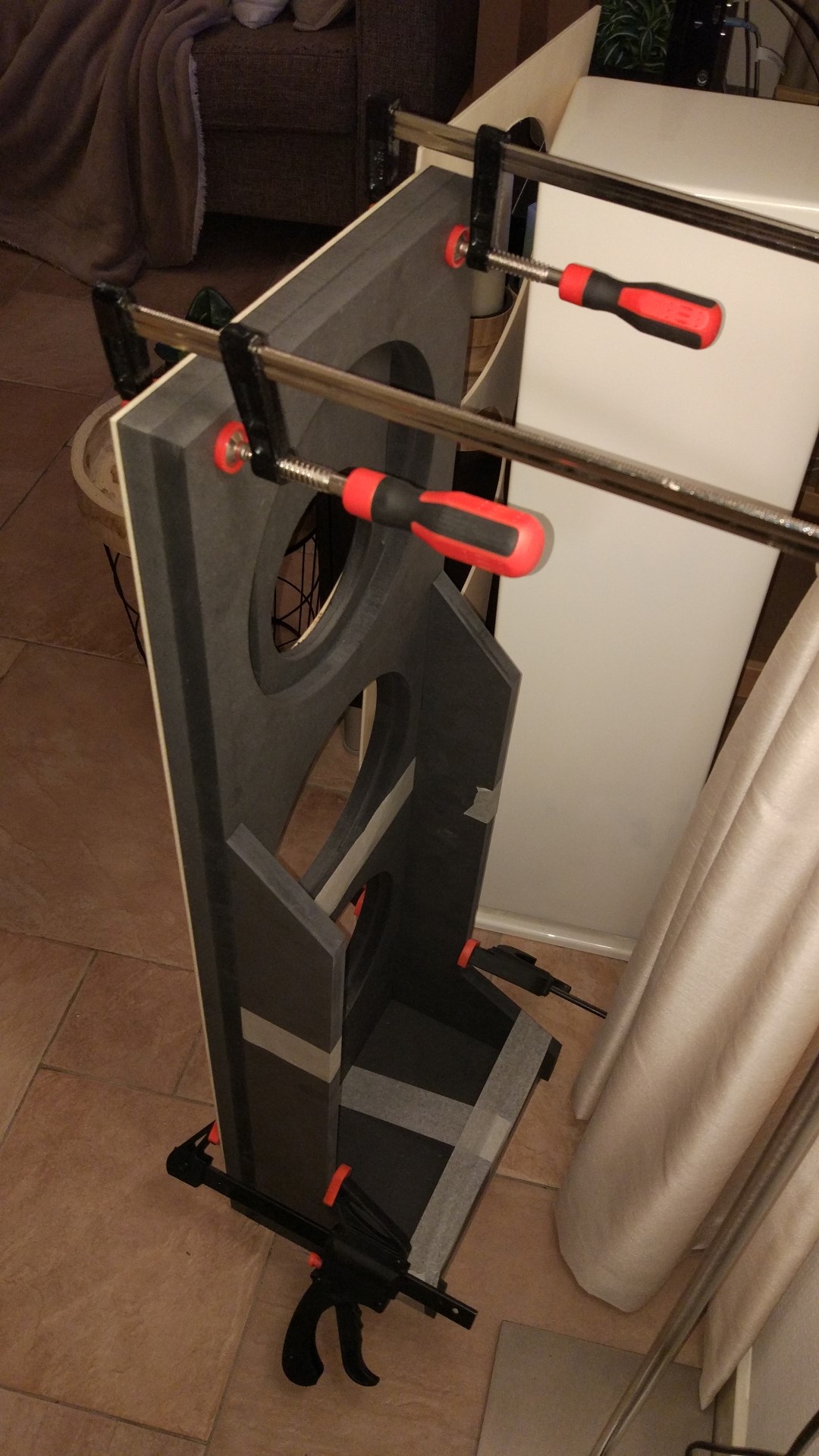

Het is niet uit te maken uit de foto's denk ik.. Maar ik heb het nog niet verlijmd, maar puur voor het idee even de lijmklemmen gezet!

Strak freeswerk :goedzo:

Bij de originele C1 zijn de 3 gaten in de voorzet plaat trouwens precies even groot, dat geeft een net iets rustigere uitstraling, zou jij ook nog kunnen overwegen.
Gr. Walter
Berichten: 11201
Re: DIY C1 met eigen karakter
Berichtdoor jeroen_d » do 10 mei 2018, 12:55
Ik vind het zo ook mooi hoor! Zolang je maar een duidelijk verschil houdt ziet het er als een bewuste keuze uit.
Wij hebben trouwens later ontdekt dat eigenlijk de bovenste iets kleiner moet zijn, een paar millimeter, om het voor het oog als even groot te laten lijken.
Berichten: 8072
Berichtdoor Walt » do 10 mei 2018, 12:57
Ik vind het ook niet storend hoor, het viel eigenlijk pas op toen ik besefte dat de korven van de woofers niet waren afgedekt.
Gr. Walter

Klopt, ik heb er bewust voor gekozen om de sierbaffle gelijk te laten lopen met de gaten in de midbaffle :) Geeft een mooie overloop naar achteren!

Walt schreef:Ik vind het ook niet storend hoor, het viel eigenlijk pas op toen ik besefte dat de korven van de woofers niet waren afgedekt.
Gr. Walter
Ook hier heb ik bewust voor gekozen! Vond het wel ruig eruit zien met de boutjes zichtbaar :rock:

Het zijn mooie woofers die Scanspeaks! Hoeven inderdaad niet perse verborgen te zitten.

Die AT mid is trouwens echt een beauty, qua klank maar ook zeker qua looks, die zou ik ook gewoon los op een dressoir zetten als show item.
dat is een mogelijkheid en het maakt de bouw van de baffle heeel wat eenvoudiger.
Anderzijds vind ik de sierbaffle zoals origineel is toegepast wel afgewerkter (minder DIY).

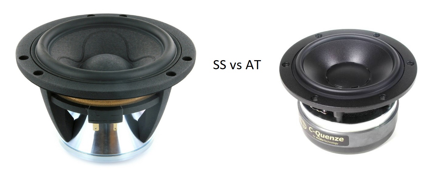

Walt schreef:Die AT mid is trouwens echt een beauty, qua klank maar ook zeker qua looks, die zou ik ook gewoon los op een dressoir zetten als show item.
ieder zijn voorkeur :wink:
Berichten: 11201
Berichtdoor jeroen_d » do 10 mei 2018, 14:04
Hierbij de link naar de post met tips voor de bekabeling: viewtopic.php?p=1879760#p1879760
Berichten: 8072
Berichtdoor Walt » do 10 mei 2018, 14:05
Die linker lijkt wel een alien, de rechter is een mooi schattig speakertje... :lol:
