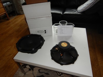

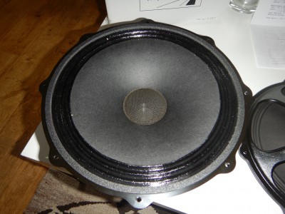

Ik heb een iets andere insteek gekozen met een setje Supravox 285GMF. Die laag/mid-units kan je tot 7K inzetten, zijn buisvriendelijk en laten we eerlijk zijn: Supravox bouwt al decennia van dit soort klassieke spul.....met een goede geluidstechnische reden !
Op Ebay kwam ik ze tegen voor een vriendelijk bedrag. Dat was de aftrap

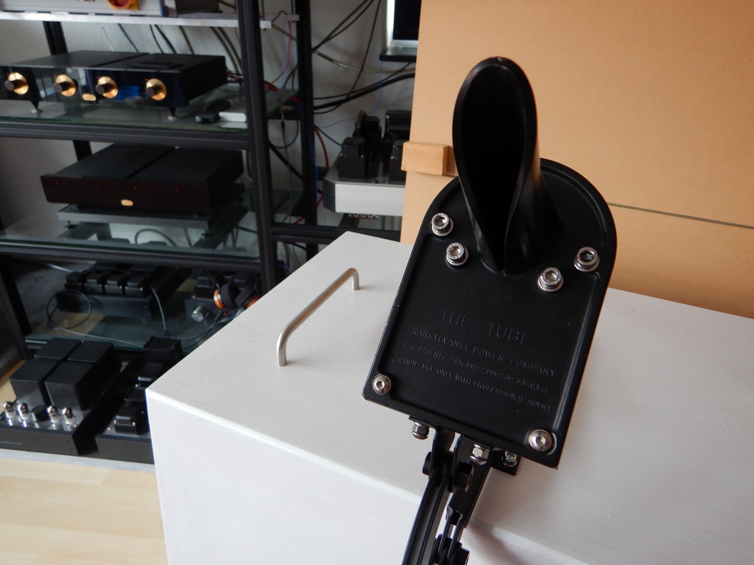

De grote vraag was vooral hoe je die hoge tonen netjes verspreid. Een klassieke dometweeter doet dat "uit zichzelf", een compressiedriver heeft vaak een hulpje nodig in de vorm van een hoorn/waveguide/etc. Nou ben ik geen gigagrote fan van een hoorn want daar zit vaak een nasaal bijklankje aan wat ik persoonlijk niet zo fijn vind. Zoekend naar oplossingen kwam ik een oud (en zeker nogal onbekend) systeem tegen: de Karlson-coupler. Karlson is vooral bekend van haar baskasten met haar specifieke vorm opening in het front.
Dit is eigenlijk amaar een onderdeel van Dr Karlson's originele onderzoek dat een pijp met exponentieel verlopende opening een heel bruikbaar afstraalgedrag heeft. Net zoals een pijp een specifieke lengte heeft (1/4 lambda, etc) , een hoorn een specifieke/optimale lengte voor een bepaald frequentiegebied heeft zo'n Karlson-coupler feitelijk heel veel verschillende openingen: en daarmee bruikbaar voor een groot frequentiebereik. Nadeel: dan moet de pijplengte ook groot zijn. Dat werkte met de bekende baskasten in een gevouwen systeem (met de exponentieel verlopende opening ervoor). Maar als je vooral/alleen maar geïnteresseerd bent in hogere frequenties kan je met een simpel pijpje af.
Op www.diyaudio.com wordt er gezellig mee geexperimenteerd met kartonnen pijpjes. Er zijn echter ook commerciele Karlson-couplers; Wolf von Langa maakt een fieldcoil aangedreven geval vanaf 2 kHz....
En enkele decennia geleden kon je bij "The Transylvania Power Company" een gietaluminium exemplaar kopen......lang leve Ebay !

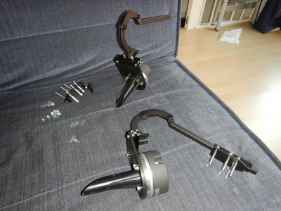

Dus de Faital's + K-coupler op een set hoofdsteunbevestigingen van een minder-valide stoel gezet. Zulke constructies zijn niet alleen beresterk maar ook nog eens heel flexibel inzetbaar. Voor transport schuif ik de hoogtoon-unit gewoon er uit......klaar.

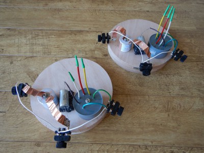

Het wisselfilter is super eenvoudig gehouden. Juist zo'n minimaal opgezet systeem wordt alleen maar blijer van een simpel 1e orde filter (rond 4 kHz dus). Daarmee een enkele condensator op het hoog en een enkele spoel op het laag. Er zit echter nogal wat rendementverschil tussen de Supravox en de Faital (niet raar....pro-spul) maar met een setje autoformers is zo 14 dB afgesnoept zonder dat je energie verbrandt zoals bij een weerstandsnetwerkje.

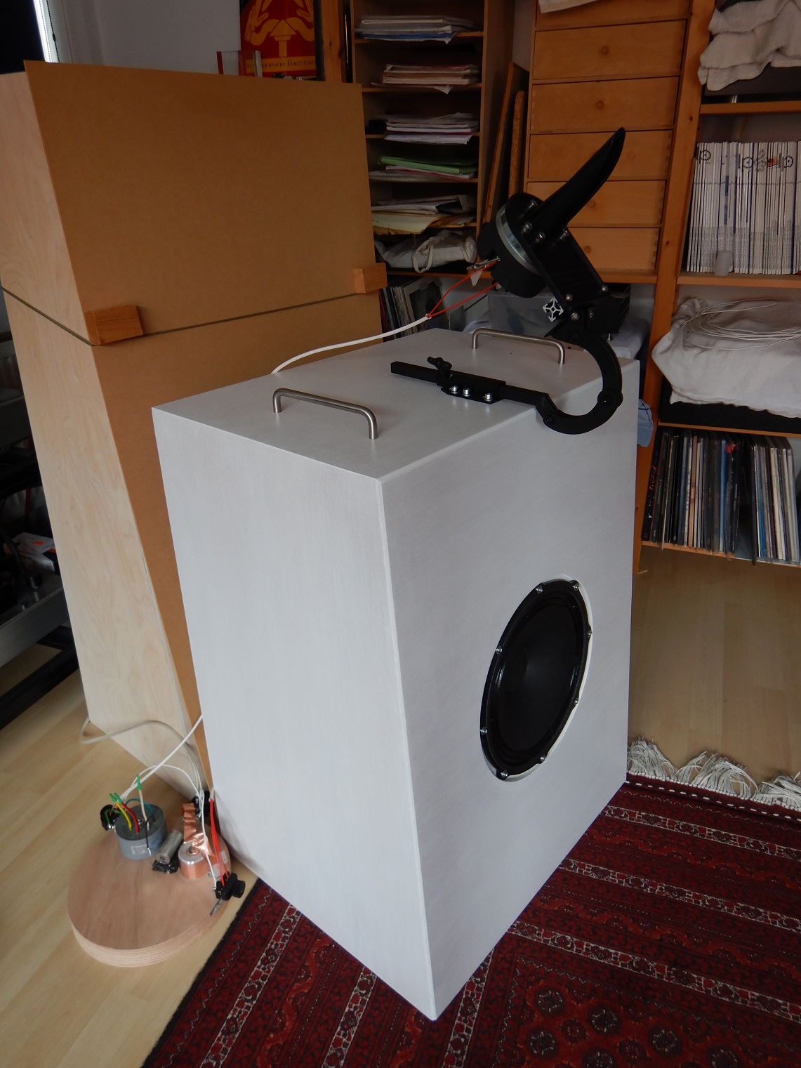

De wisselfilters heb ik opgemaakt op de uitgezaagde kast"gaten". De kasten zijn uit 40 mm multiplex opgetrokken (front/top en bodem) en 25 mm voor de zijkanten.
De boel staat nu in te spelen en de eerste luister-ervaringen zijn heel positief.
Lekker droge bas ! Niet zo diep als mijn 15" van het grote systeem maar heerlijk snel.
Het hoog komt eigenlijk ongestoord in; geen overgangsellende.
Spreiding in hoog is prima. Ik moet nog wat rommelen met de exacte openingshoek maar da's voor als de boel goed is ingespeeld.
