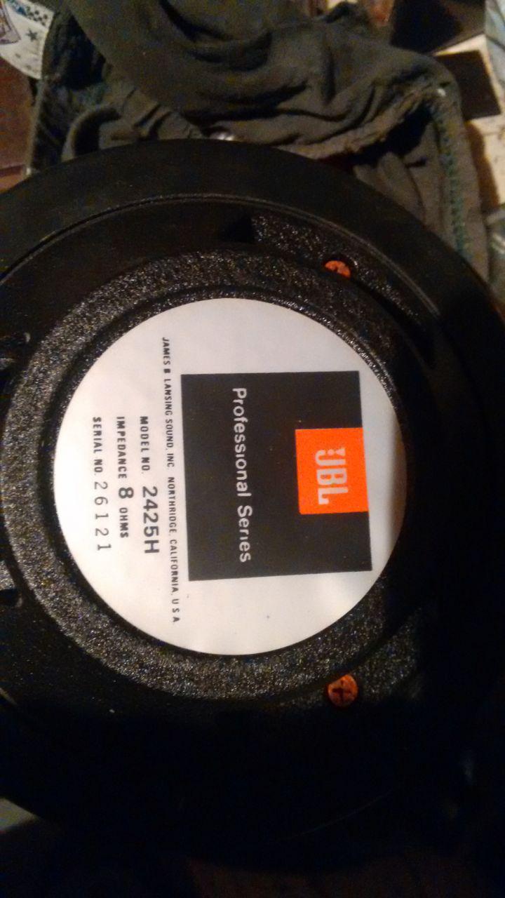

Als de hoorn verwijderd is, zie je de ernst van de situatie van de mids.
De mid in kwestie is:

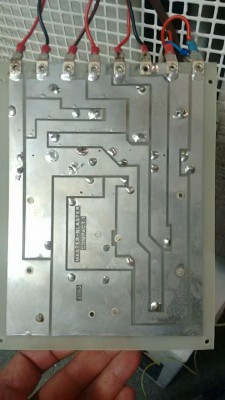

Alles gescheiden door een mooi filter.
