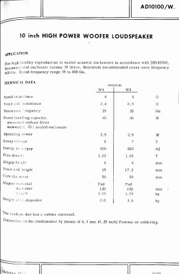

De Flipse "New Age", een nieuw project met oudgedienden van Philips waarbij het draait om relaxed luisterplezier, vandaar de naam.
Een dezer dagen krijg ik een setje klassiekers thuis gestuurd de Flipse AD10100/W8 8). Deze drivers lijken mij wel geschikt voor een TL "nieuwe stijl", m.a.w., de driver op ongeveer 1/3e van de lijn gepositioneerd + een interne resonator/absorber om de eerstvolgende resonantie bij ca. 200hz te elimineren (geheel in AJhorn gesimuleerd). Dit gaat natuurlijk een volledig Flipse project worden met een AD5061/M8 (laatste model) voor het gebied vanaf ca. 200hz en een AD0160 op de achterzijde als ambient tweeter. Dus ja, hoe gek kun je t maken :lol:
Het idee is om deze creatie gereed te hebben voor de ZBA DIY dag in 2019

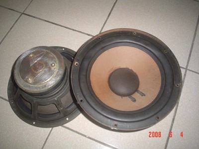

Ik zou die woofers eerst eens checken op T&S, rolrand ziet er nogal hard uit.
Fusion Filterdesign
arjank
Berichten: 2190
Locatie: Alkmaar
Re: Flipse "New Age" (AD10100/W8+AD5061/M8+AD0160)
Berichtdoor arjank » wo 24 okt 2018, 13:46
ds23man schreef:Ik zou die woofers eerst eens checken op T&S, rolrand ziet er nogal hard uit.
Die op de foto zijn niet de exemplaren die ik opgestuurd krijg. De TSP's ga ik sowieso meten dus komt goed.

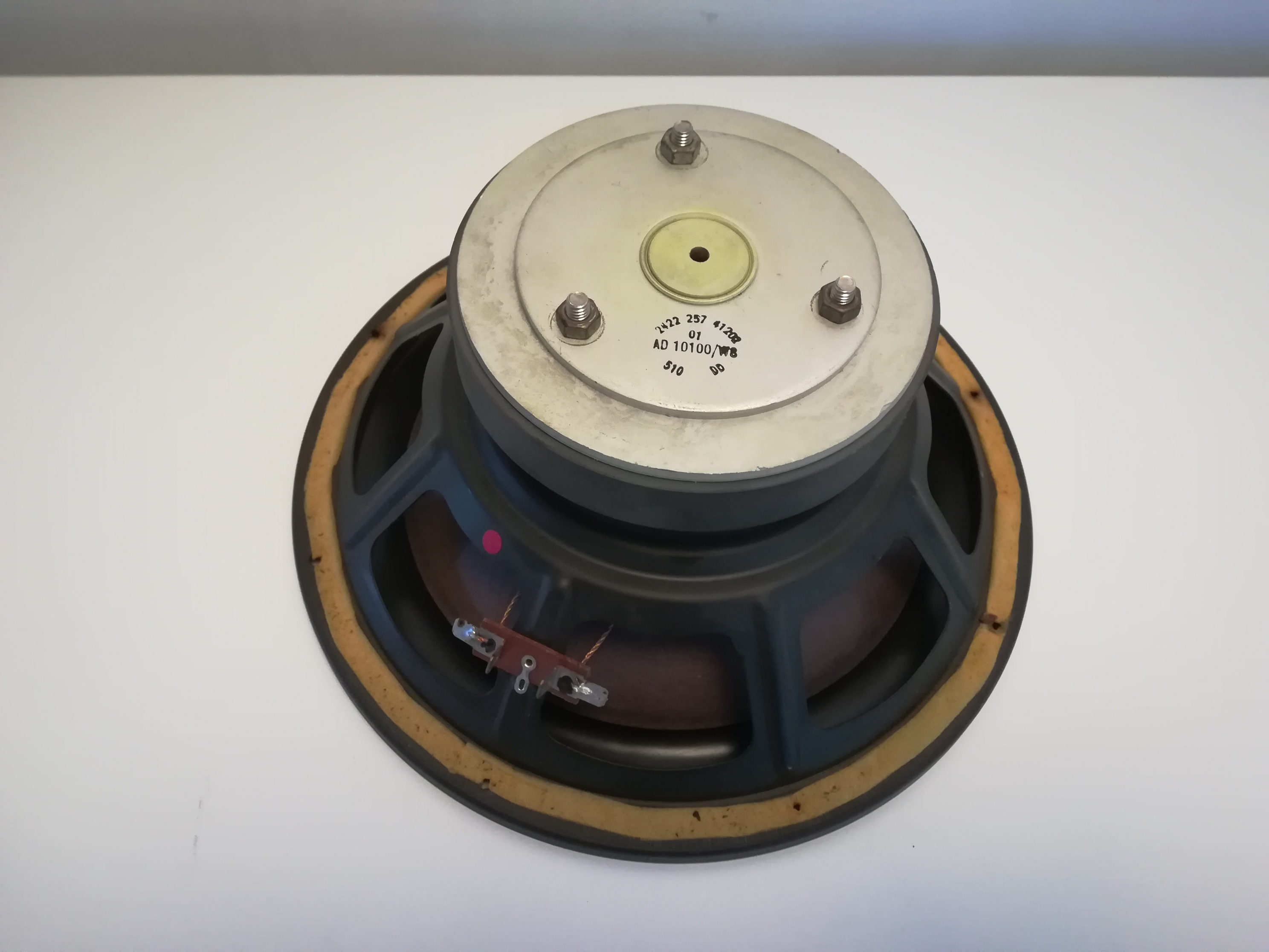

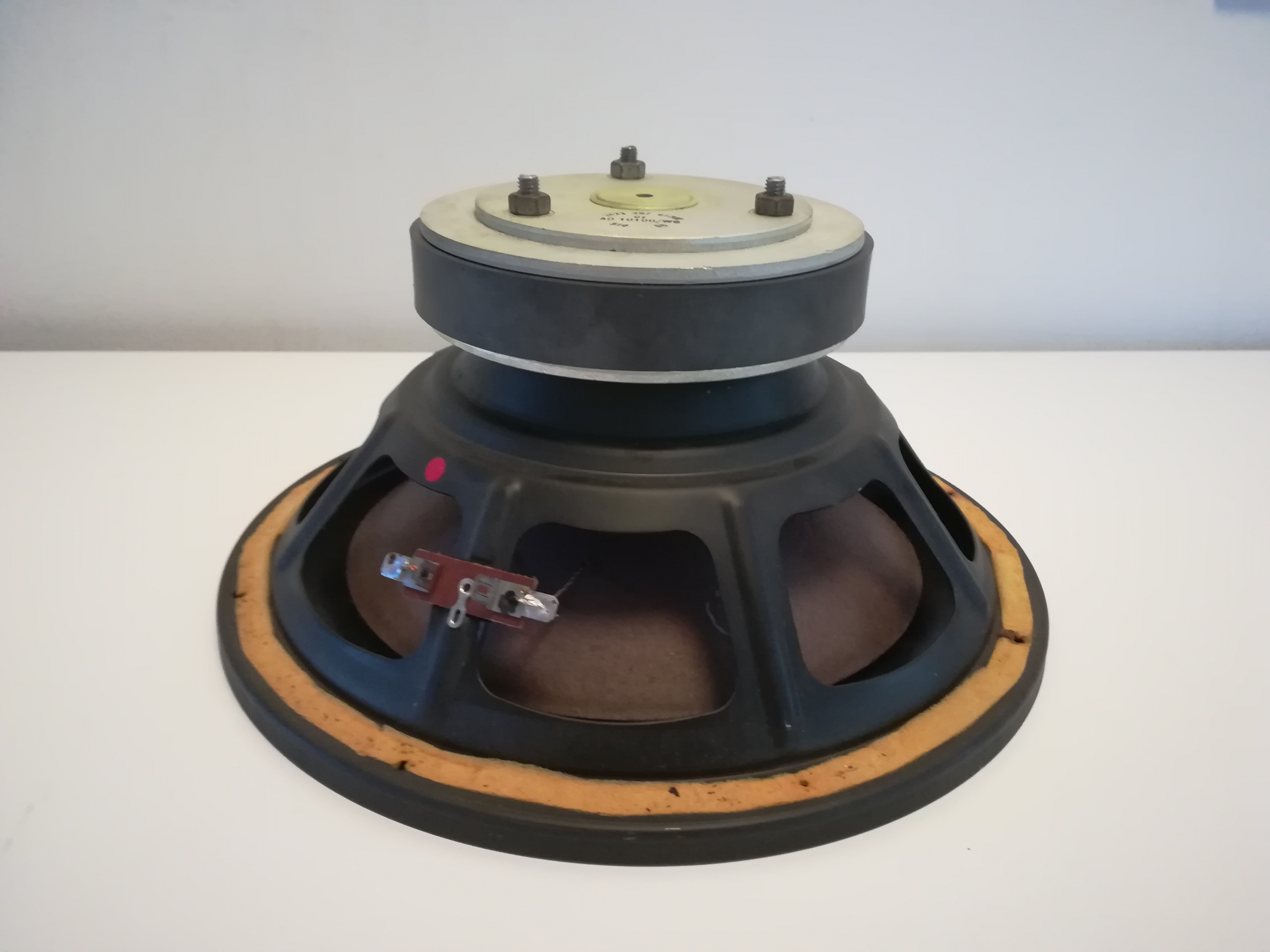

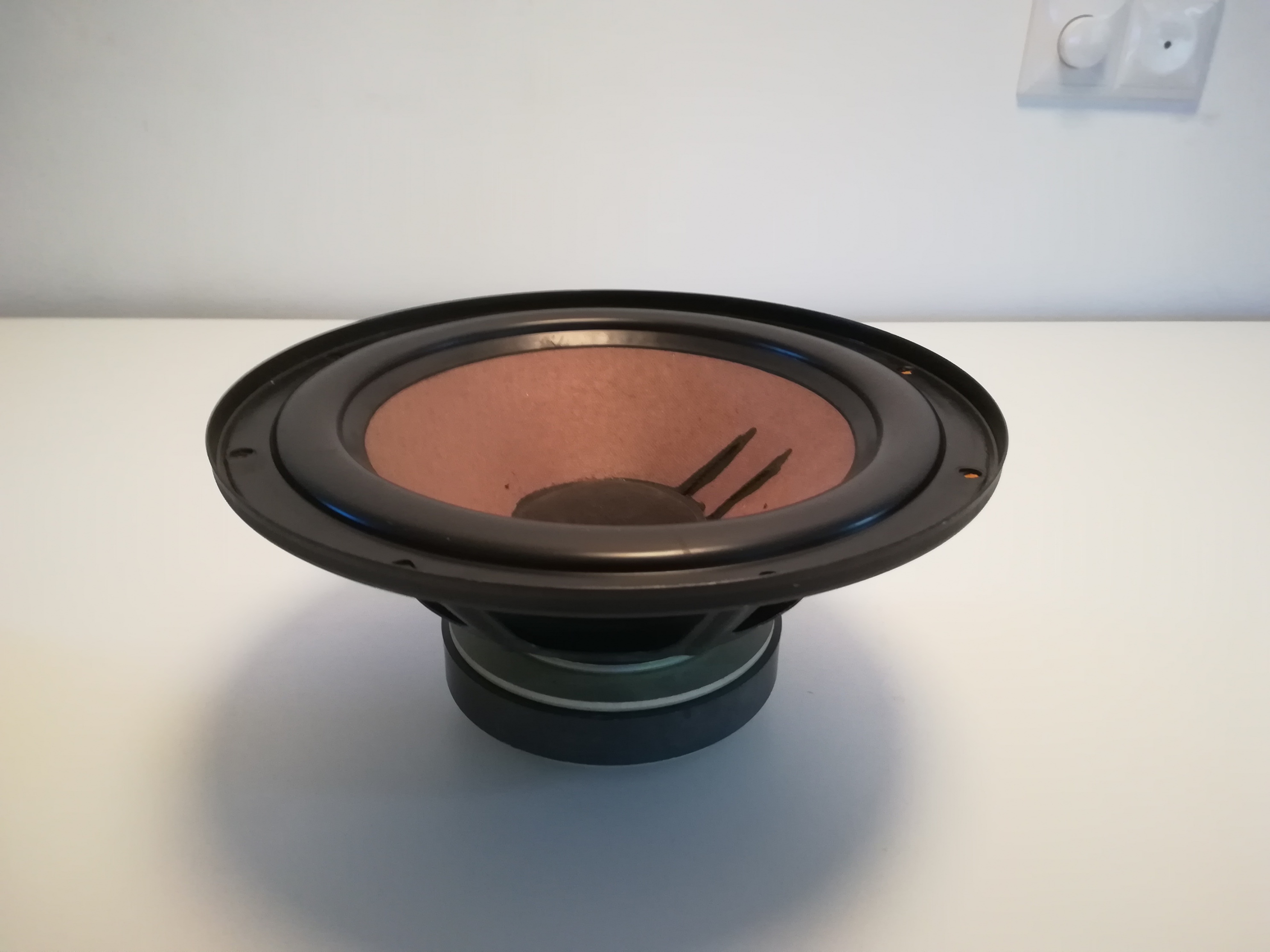

Heb de AD10100/W8's ontvangen, zijn in optisch sublieme staat

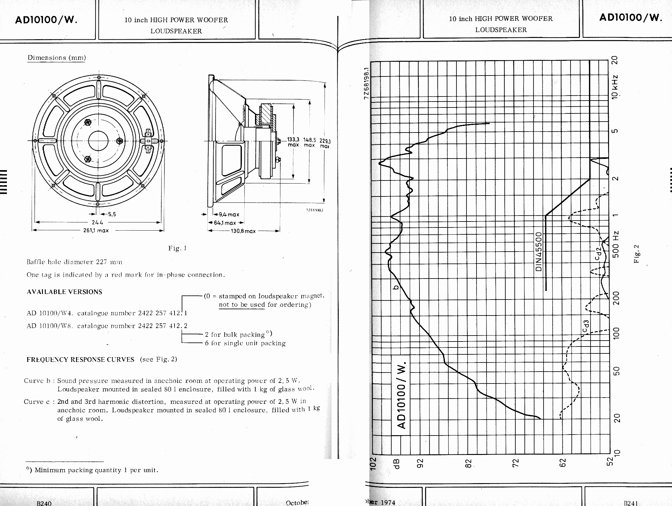

Hier is enige ervaring opgedaan met die AD10100W, in dit geval de 4 ohm versie.
Er is nogal wat spreiding in de Fs, en die wordt veroorzaakt door spreiding in de ophangstijfheid Cms en dus in Vas.
De soepelste exemplaren hadden een Vas van ca. 70 L, de meest stugge zaten op 55L . Je ziet het vrij snel aan de resonantiefrequentie, die varieerde tussen ongeveer 40Hz en 53 Hz.
Verder is: Mms ongeveer 30 gram, Qts = 0.33, Bl = 9 alles gemiddeld en bij benadering.
Zo'n driver is vooral geschikt voor een basreflexkast van ongeveer 35-50 L .
De maximale uitwijking is nogal beperkt, dus BR is de beste oplossing.

Een onhebbelijkheid van deze Philips woofers is dat het afdekplaatje in het midden, op de spreekspoel, de neiging heeft spontaan te desintegreren. Waarom weet ik niet, maar bij twee 10100W4 en twee 12100W8 viel het spontaan in korreltjes uit elkaar. Misschien is het verstandig er een stukje karton o.i.d. op te kitten?
Simuleren is geen vervanging voor nadenken.
VintageHarry
Berichten: 793
Locatie: Bij Arnhem
Berichtdoor VintageHarry » za 27 okt 2018, 22:06
Ja, dat is een bekend verschijnsel bij Philipsen uit die tijd, ook de 8065W heeft dat. Het gaat steeds om een dop van een soort hard rubber. Maar vervangen door karton is niet erg fraai, er zijn genoeg mooie doppen te koop. Ook luchtdoorlatende types, en dat kan positief uitwerken op de driver.

Tom Magchielse schreef:Een onhebbelijkheid van deze Philips woofers is dat het afdekplaatje in het midden, op de spreekspoel, de neiging heeft spontaan te desintegreren. Waarom weet ik niet, maar bij twee 10100W4 en twee 12100W8 viel het spontaan in korreltjes uit elkaar. Misschien is het verstandig er een stukje karton o.i.d. op te kitten?
Deze zijn voorzien van een luchtdoorlatende stofkap, zo een heb ik ook op de AD12100/W8 zitten.
Dit is een stuk beter dan die "dop" , de Qms wordt daardoor een stuk hoger ivm minder compressie.
Ik heb ze vanavond even aangesloten en ze spelen fantastisch, ook met redelijke uitslagen is er weinig hoorbare vervorming en dat free-air.
