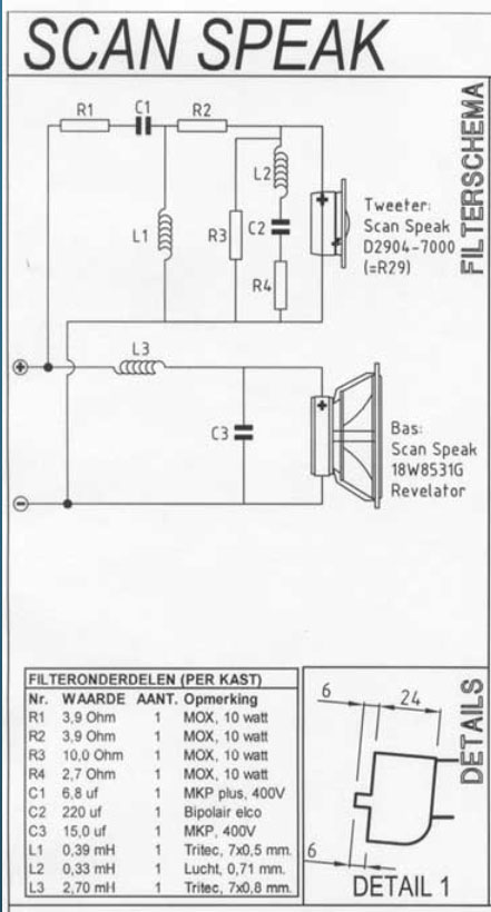

Ik zou heel graag eens een eenvoudige uitleg willen van een filter. Ik zie diverse topics over een/ soorten condensator, spoel en weerstand dus die info heb ik.
Ik weet alleen niet wat ze doen in een filter.
Ik heb een afbeelding van de Scan Speak Ultimo bijgevoegd mocht dat handiger (voor mij) zijn. :mrgreen:
Ik hoop door deze vragen een filter een stuk beter te begrijpen
Als ze in serie staan:
Wat doet een condensator, wat gebeurd er als je de waarde verhoogt of verlaagt?
Wat doet een weerstand, wat gebeurd er als je de waarde verhoogt of verlaagt?
Wat doet een Spoel, wat gebeurd er als je de waarde verhoogt of verlaagt?
Als ze in parallel staan:
Waarom het één paralel en het ander in serie?
Waarom wordt er soms een bipolaire elco ingezet?
Ik hoop dat ik niet een te moeilijke vraag stel en er uren getypt moet gaan worden om het als filter leek te begrijpen :mrgreen:
