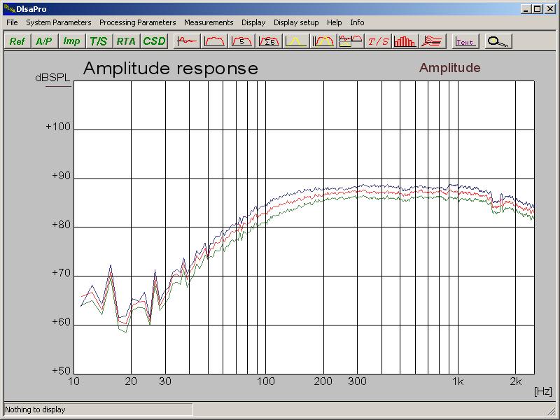

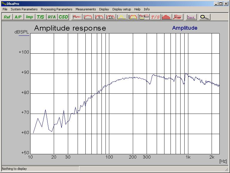

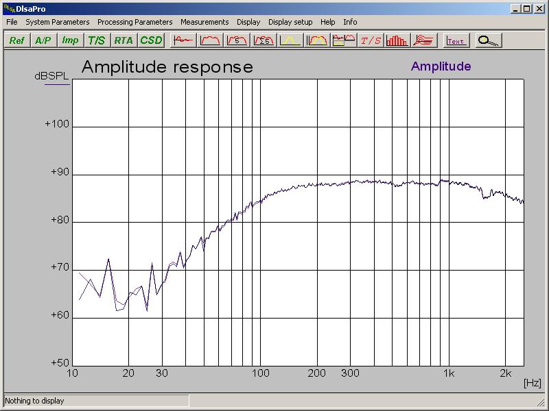

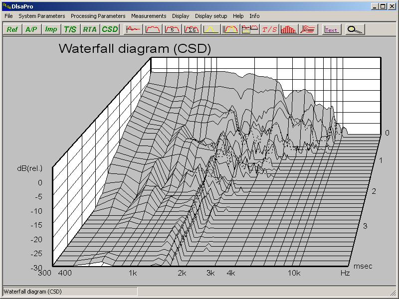

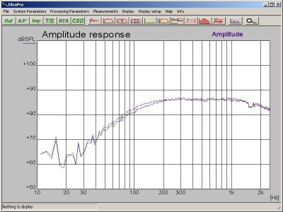

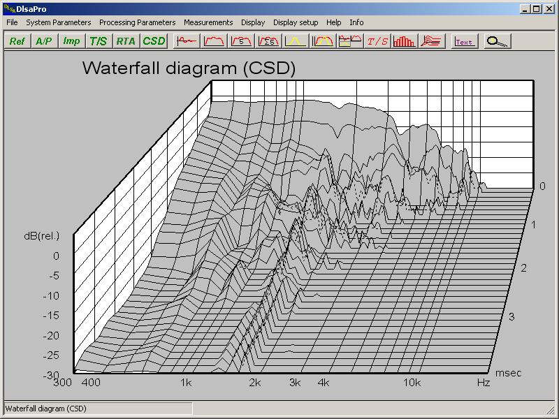

Hier volgen dan de metingen.
1 De respons van de lege gesloten box.
2 De respons van de box met 10gr Angel Hair (blauw) versus 46gr long hair wool (paars). Deze zijn nagenoeg identiek, ik heb de watervallen gecheckt en hier zie ik ook geen verschillen.
3 De respons van de box met Angel Hair 10gr (blauw), 20gr (rood) en 35gr (groen). Bij 10 gram zie je dat er nog een restant zit van de staande golf bij 300Hz. Bij 20gr is deze verdwenen. Bij 35gr gaat er verlies van rendement in het laag ontstaan. 35gr komt in deze box overeen met 10gr/liter.
4, 5, 6 De watervallen van achtereenvolgens 10gr, 20gr en 35gr. Bij 35 gr zie je eigenlijk geen verbetering meer ten opzichte van de situatie met 20gr.
7 Hier heb ik de box weer op de oude manier gevuld, pritex op het taps toelopende einde en de rest gevuld met 46gr wol (paarse lijn). Ik heb dit vergeleken met 35gr Angel Hair (blauwe lijn). De situatie wordt dan zeer vergelijkbaar, het pritex vult de werking van de longhair wool goed aan. Wel zie je dat de box met 35gr Angel Hair minder rendement heeft, je moet er dus beslist niet teveel in doen (dat wil je ook niet met die prijs...).
8 De waterval van de demping met pritex en 46gr longhair wool.
Al met al zeker geen kwakzalverij! Het Angel Hair werkt breedbandig, zowel voor het lage als het hoge midden doet het zijn werk goed. Ofschoon ik dit niet nauwkeurig kan testen in mijn beperkte opzet, suggereert dit dat Twaron meer lineair werkt dan longhair wool. Zonder het pritex blijft de longhair wool slechter meten. Als je het onderste uit de kan wil qua onderdrukking staande golven zou je de maximale 10gr/liter kunnen toepassen, maar dan moet het voor een pure mid zijn waar verlies aan rendement in het laag geen probleem is.
Ik zal morgen beide boxjes vullen met 20gr Angel Hair en er eens een weekje naar gaan luisteren. Een directe A/B vergelijking in stereo lukt helaas niet, de luistertest wordt dus zuiver subjectief.

46 gram wol is onvoldoende om de deuk bij 300 hertz weg te vlakken, en het zal dus aangevuld moeten worden met pritex. Maar ook 10 gram angelhair is niet voldoende om de 300 hertz goed te dempen. Daarvoor moet je naar de 20 gram gaan. (blijkt uit meting 3)
Uit meting 7 blijkt vervolgens dat de toevoeging van pritex minder volumevergrotend effect (wat jij een verlies aan rendement noemt) heeft dan de toevoeging van angelhair. Dit is niet een geheel eerlijke vergelijking omdat het angelhair al bij 20 gram voldoende dempte en meting 7 de prestaties van 35 gram angel hair laat zien.
Maar als ik meting 3 zie denk ik dat ook 20 gram angelhair meer volumevergrotend effect heeft dan de wol/pritex combi.
En dit is dan het enige meetbare verschil dat overblijft. Als ik zou moeten kiezen zonder de kostprijs in de overweging mee te nemen zou ik voor het angelhair gaan omdat ik door het volumevergrotend effect een kleinere kastinhoud kan gebruiken.
