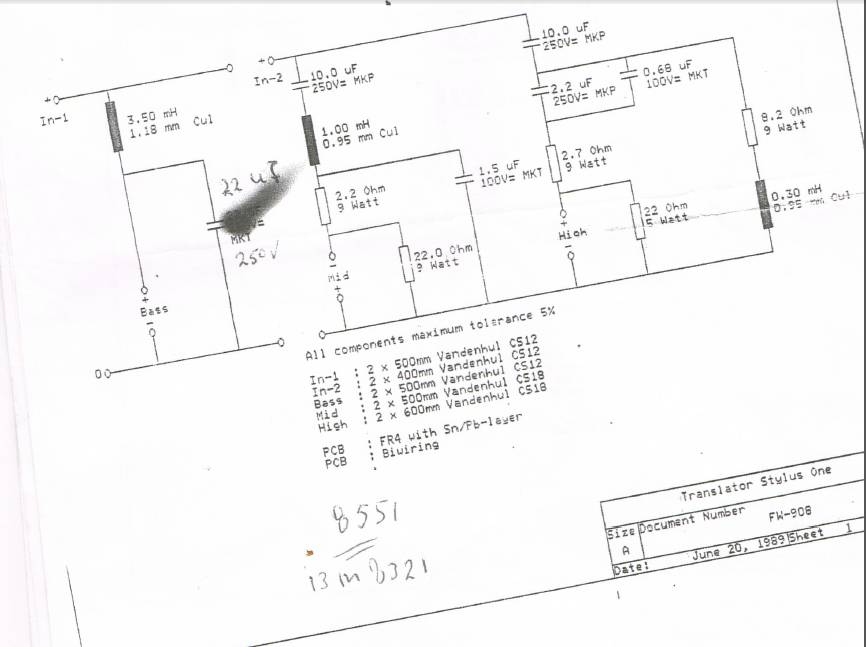

hoe betrouwbaar is dat originele filterschema, komt dit uit de oude doos of heeft iemand in zijn geheugen zitten graven, en waar komt de printplaat vandaan, is deze wel origineel?

Dat filterschema is gekregen door de medewerking van Translator-Info. Dichter bij de bron hoef ik niet te komen. Daarbij, de componentwaarden komen overeen dus ik denk dat het wel in orde is.

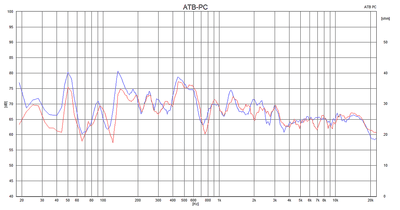

Vandaag heb ik een meting ontvangen van een andere Stylus One eigenaar, ik herken de meting wel maar onze meetcondities zijn waarschijnlijk zo verschillend dat er weinig over te zeggen is.
Over 4,7 of 5uF... Die spoel is ook 0,3mH en geen 0,27 of 0,33. Ik heb ook regelmatig een optimum tussen 2 reekswaarden in. Jij ook, dus laten we daar maar gewoon begrip voor opbrengen (ook al had ik dan eerder 4,7+0,33uF gecombineerd).
Zie hier de meting die ik ontvangen heb van Frank, waarvoor dank Frank!!
En mijn quick 'n dirty metingen. Ik ga metingen nog even een keertje opnieuw doen met het filter extern en wellicht buiten o.i.d.
Als ik de anderen goed begrepen heb zien ook die een andere print dan volgens het schema zou moeten :goedzo:

Wat nu belangrijk is, is dat het filter blijkbaar niet overeenkomt met het schema. Het schema is nog vreemder dan de totale componentwaarden die ik nu op het filter heb (10uF voor de mid, gecombineerd 2,2uF voor de tweeter) maar het is wel aannemelijker dan het filter zoals ik het in de Stylus One heb.
Mijn volgende stap is een meetsessie met het 3-weg filter extern en zoals het originele schema.

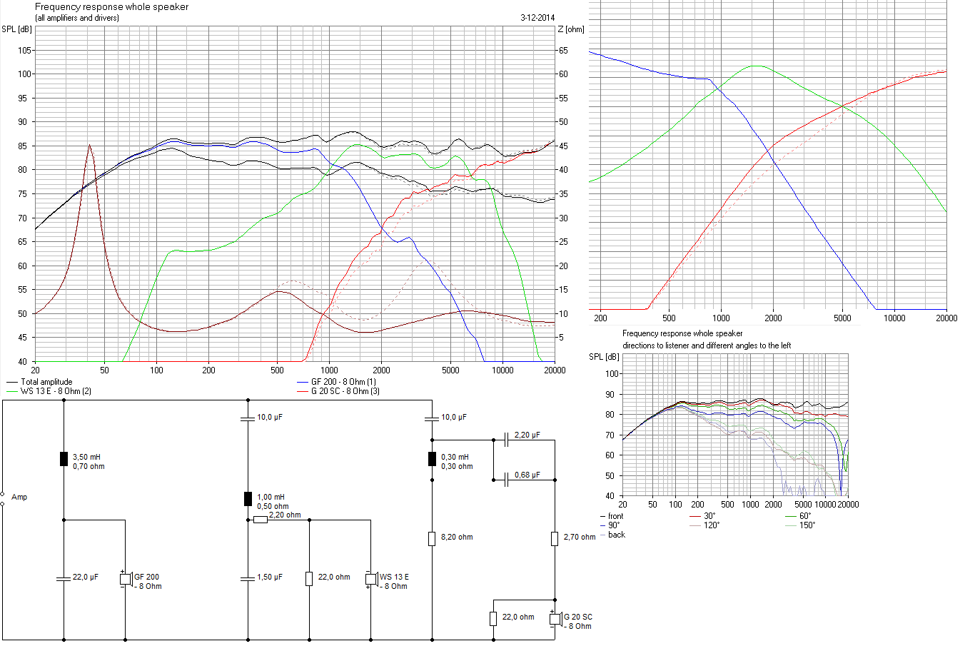

Van een andere Stylus One eigenaar kreeg ik z'n filter door, weer een andere variant met de 10uF. Bij hem staat deze in een 3e orde configuratie in de hoogsectie. De 8,2 Ohm weerstand voor de 0,3mH spoel zou vervallen kunnen zijn, dat was me onduidelijk.
Nu heb ik deze filters in de praktijk, theoretisch origineel en het filter volgens een andere eigenaar die dicht bij het Translator vuur heeft gezeten.
:-s
Ik ga maar eens het origineel filter uitproberen, hoe dan ook lijken alle 3 de filteringen sterk op elkaar en alle drie niet heel erg op een "standaard" 3-weg filter.

En zojuist kreeg ik dit binnen :rofl:
Exact wat ik op de foto heb gezet, incl L1 spoel van 3,5mH

Berichten: 8104
Re: Translator (o.a. Impact 30) restaureren
Berichtdoor Walt » wo 03 dec 2014, 17:09
Als dit het correcte schema is, dan is het wel een raar 3e orde filter voor het hoog, normaal is de eerste condensator klein en de tweede groot.
Filter van 'frank' lijkt me nu dan het meest logisch.

Ik denk dat je niet zomaar kan zeggen dat de eerste condensator klein en de tweede groot moet zijn. Hangt mede af van het impedantieverloop en frequentieverloop van je tweeter.

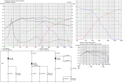

Berichten: 6819

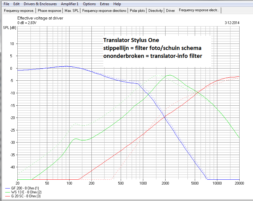

Berichtdoor wouter » wo 03 dec 2014, 20:33
Walt schreef:Als dit het correcte schema is, dan is het wel een raar 3e orde filter voor het hoog, normaal is de eerste condensator klein en de tweede groot.
Ik heb in boxsim even een andere woofer geselecteerd en de akoestische centra meer zoals de Scan Speak woofers gekozen/geoptimaliseerd ter bevordering van de leesbaarheid van de simulaties. Totaal onbelangrijk verder hoe het simuleert maar ik heb zeker vergelijkingsmateriaal hoe de verschillende filters er uit zien (vooral elektrisch is daarbij van belang).
Ik ga er van uit dat mijn set origineel is, en ik had aanvankelijk de 3e orde filtering gewoon niet goed gezien. De condensatoren staan niet in serie (t.b.v. 5uF voor de middentoner) en de spanningsdeler en parallel spoel staan iets anders in het schema dan ik logischerwijs zou uittekenen, vandaar dat ik het gewoon niet goed gezien heb. Hieronder, mede voor Walt, een simulatie met de condensatoren volgorde 'as is' en andersom, eerst klein en dan groot (gestippeld):
Dit is het verschil tussen het actuele filter (foto) en het filter dat Frank me mailde. Later mailde hij dus die schuine foto, waarvoor dank :goeie: :goeie: :goeie:
De 3-weg heeft een redelijk mooi verloop in de directivity/bundeling. Onder 90 graden ziet het er zelfs nog uit. Dit was ook een accent in de documentatie van de Stylus One, er was een 360 graden spatial average meting zichtbaar en die liep mooi gelijkmatig.
Wat me opvalt aan het filterschema van de product(ie)handleiding (schuine foto) is dat het filter bi-wired opgebouwd is. Mijn versie heeft dat niet. Maar wel dit filter.
Walt had de sectie ontdekt waarmee de 3 condensatoren een 3e orde filtering topologie vormen, zij het een zeer "flauwe" variant. Qua fasegedrag zal dit waarschijnlijk optimaler zijn dan dezelfde flanken met een 2e orde topologie. Top dat er met mij mee gekeken is, achteraf blijkt het overeen te komen met het filter in de boekjes.
Met de 10uF in serie = 5uF in de mid sectie (en dus 10uF minder in de hoogsectie en 3,9mH in de laagsectie) ziet het er zo uit:
Misschien is dit een latere versie van de Stylus One, voor mij is het een raadsel.

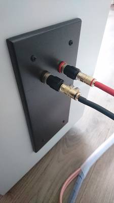

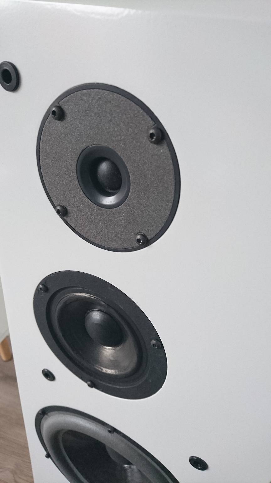

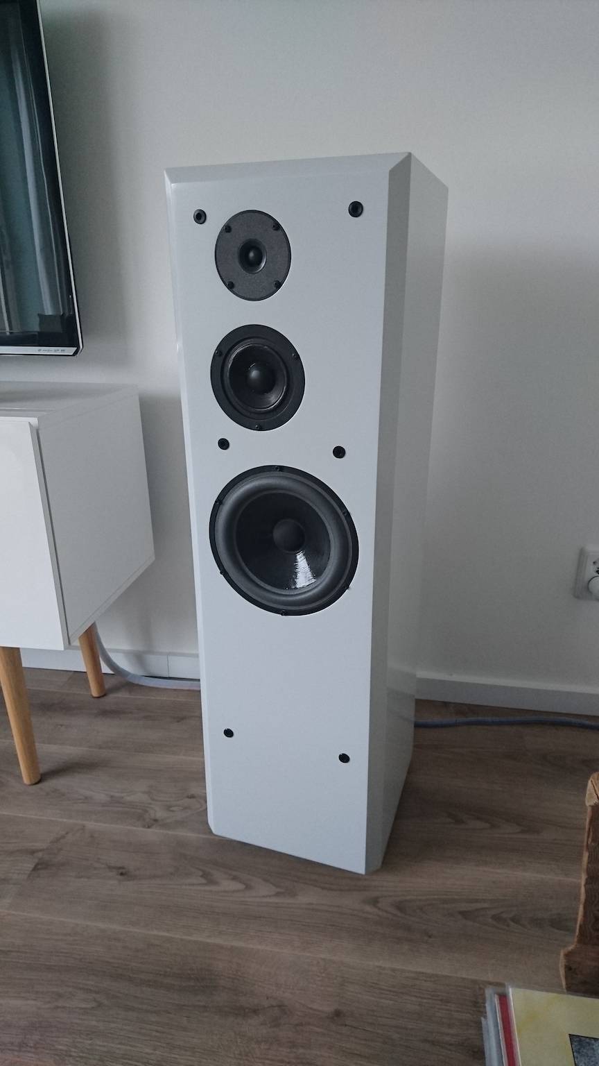

Hallo allen,
Wouter heeft mij geholpen om mijn paartje Translator Stylus One te herstellen. Als dank daarvoor en als bijdrage voor de informatie rondom Translator luidsprekers post ik foto´s van mijn Stylus One hier op het topic
Deze Translators zijn helemaal gestript en opnieuw opgebouwd. De randen van de woofers heb ik vervangen (randen Audiofriends)
Kasten gestript en opnieuw laten spuiten bij autospuiterij
Filter caps vervangen voor ClarityCaps SA MKP´s
Terminals achterkant vervangen. Bi-wire (geen fan van al die extra verbindingen) single wire gemaakt, maar wel zo dat alles weer makkelijk te herstellen is naar origineel.
Tweeter FerroFluid voor nu verwijderd. Natuurlijk veel discussie over of dit zomaar kan of niet. Ik ga het gewoon proberen. Nieuwe tweeters zijn nog te krijgen. Er is in ieder geval geen spoor van scherpte te bekennen zonder de FF. Iets wat met de uitgeharde FF in de tweeters wel het geval is
Zijn nu nog aan het inspelen en ik ga wat experimenteren met verschillende versterkers. Zodra ze ingespeeld zijn (CAPS, wooferranden) kan ik daarmee aan de slag. Suggesties welkom!!!
En dan nu wat foto´s:
