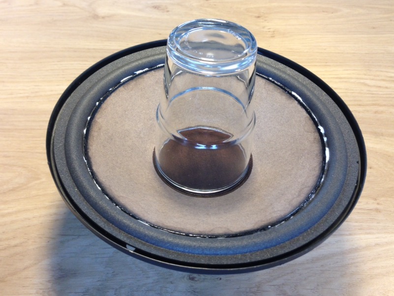

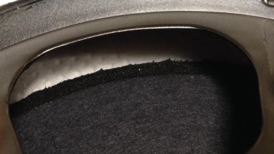

Check! Aan de achterkant van de conus, langs de rand zit ook plakzooi. Ook met aceton te lijf gaan, dan maar. Wordt later deze week.

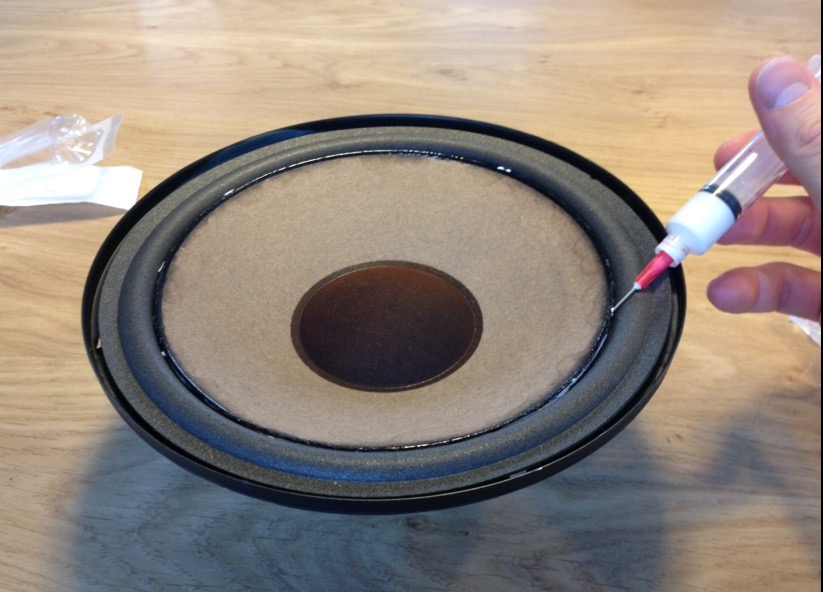

Aceton (drogist) en een kwastje, dat foam zuigt zich helemaal vol en met een hobbymesje kun je in een paar rondgangen de hele boel schoon krijgen.
Ik werkte uiteindelijk met een draaischijf en doseerde met een injectienaald. Kost meer aceton maar werkte nog sneller. We veel ervaring... denk zeker 50 stuks gerefoamd inmiddels

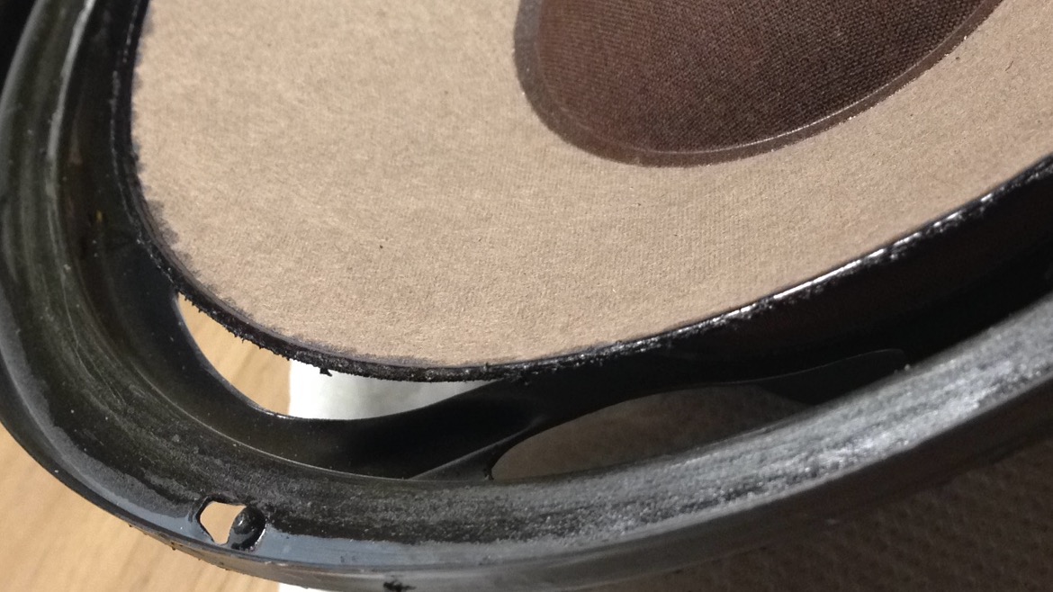

Korf reinigen met aceton gaat prima! Goede tip, Wouter!
Kan ik de achterkant van een papieren conus ook "verzadigen" in aceton? Of heeft dat consequenties voor het papier?

Als je het niet te dik doet tast dit het papier niet aan, het vervliegt heel snel. Werkt super!

Speaker glue en penseeltjes besteld bij Speakerrepairshop, evenals nieuwe foam randen. Uiteindelijk toch maar besloten om het met een injectiespuit en -naald te doen. Kom daar beter mee in smalle opening. Nu laten drogen. Daarna, met behulp van 5Hz sinus om te centreren, proberen de buitenkant van de rand op de korf te centreren en lijmen.
