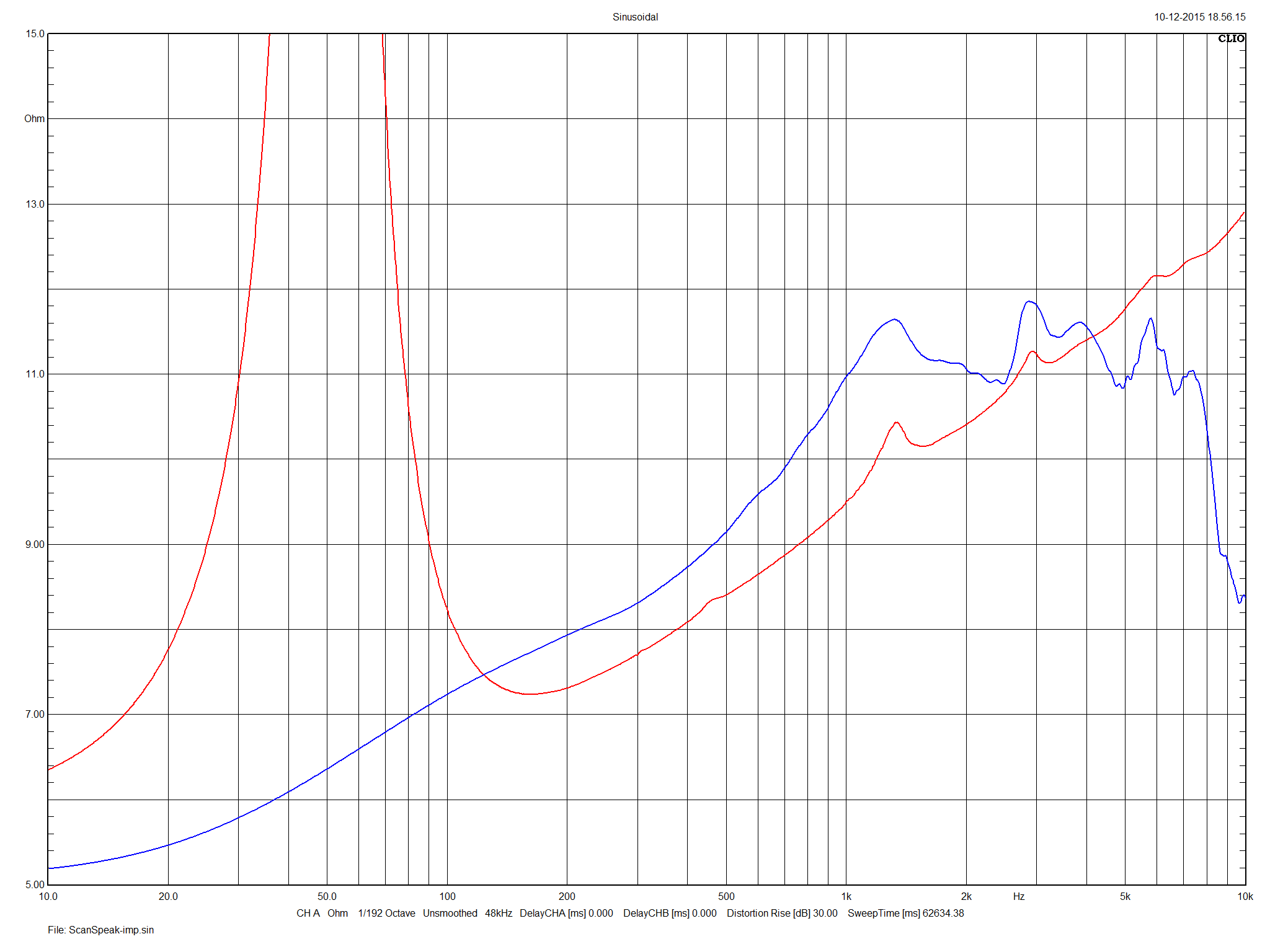

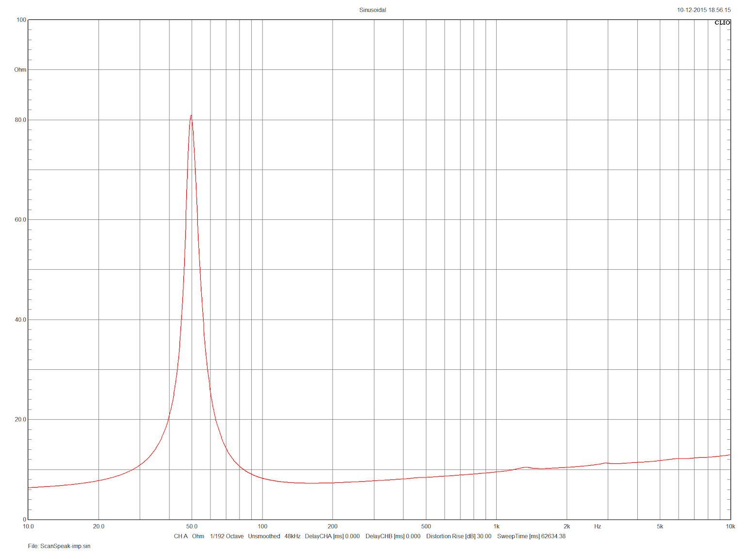

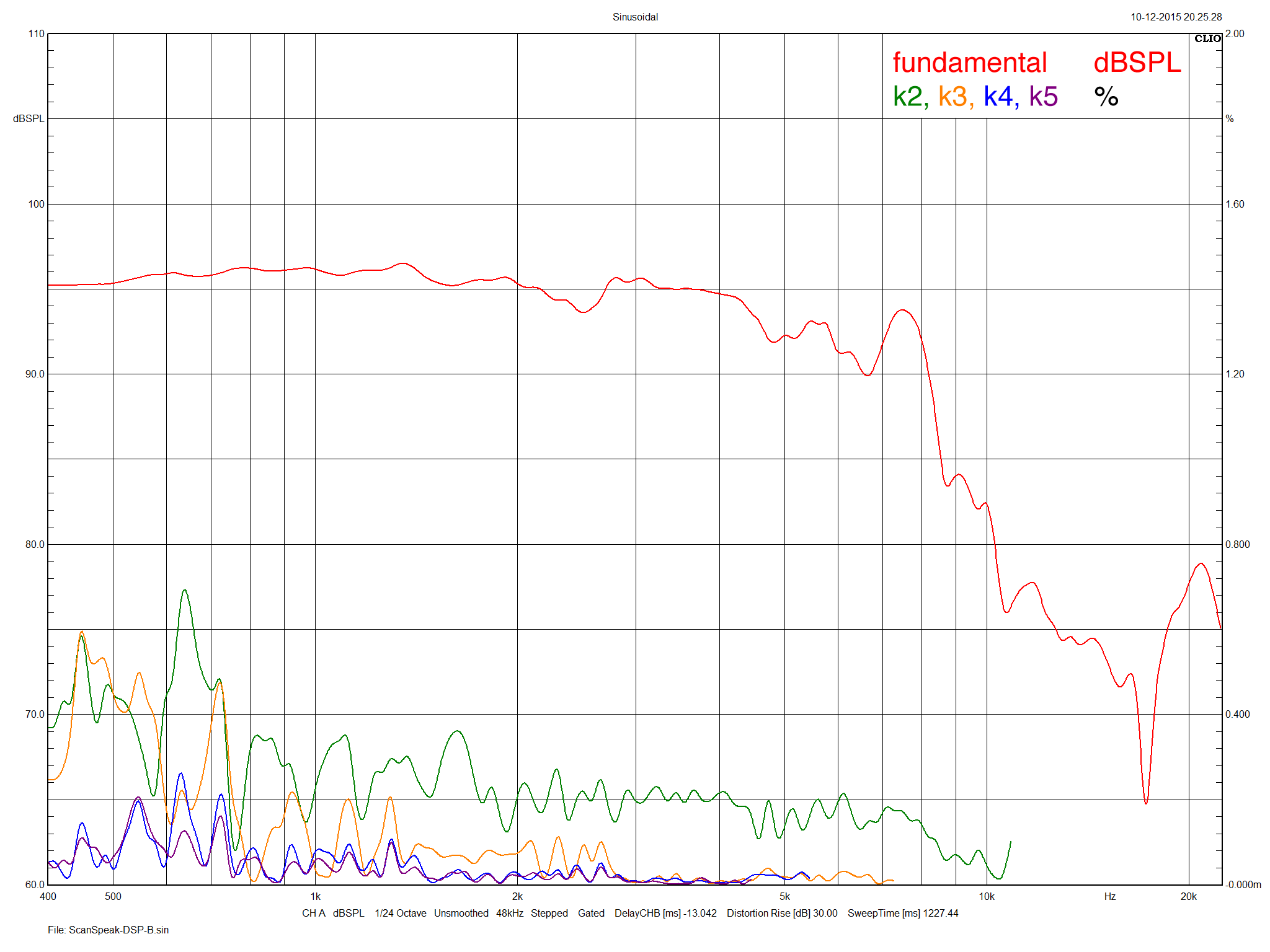

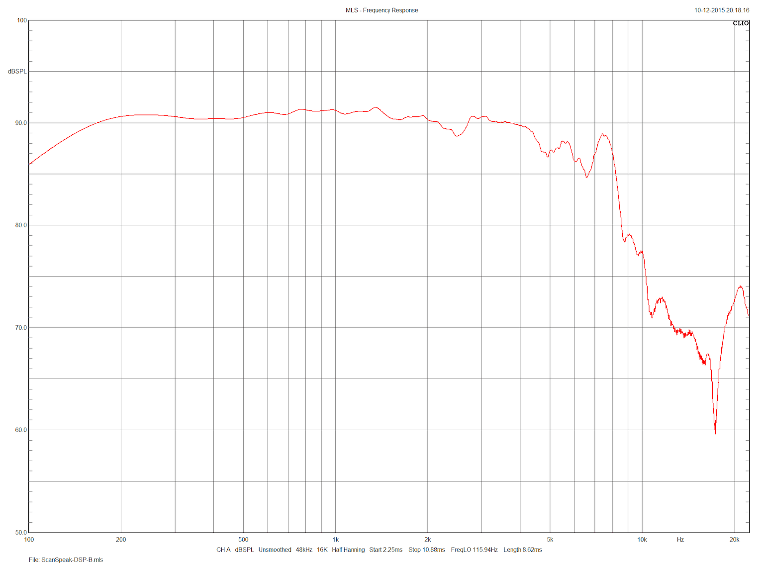

De impedantiecurve van de ScanSpeak:
Afgezien van het feit dat de resonantie hoger ligt dan volgens de datasheet ziet het er toch allemaal prima uit. Na flink inzoomen worden de kleine bultjes beter zichtbaar:
Die zie je dus ook in de respons terug. Precies op die plaatsen zitten nu notch filters, in plaats van de gewone shelf heb ik een asymmetrische shelf gebruikt. Het resultaat is de volgende respons:
Dat ziet er toch duidelijk beter uit.
De harmonischen zijn ook meer tot rust gekomen:
Hier wordt ik toch weer een beetje vrolijker van. :)

Met aardig wat duwen en trekken begint 't toch ergens op te lijken, die pieken in de impedantiecurve kan ik alleen niet plaatsen.
Gerrit
Berichten: 1002
Re: Vifa TC9FD18-08, low budget planar?
Berichtdoor Gerrit » vr 11 dec 2015, 11:12
SSassen schreef:Met aardig wat duwen en trekken begint 't toch ergens op te lijken, die pieken in de impedantiecurve kan ik alleen niet plaatsen.
Het is vooral 'trekken' met notch filters, vier stuks in totaal. Dips boosten is wat mij betreft uit den boze. De asymmetrische shelf zorgt alleen voor de dipool compensatie.
De schaal van de impedantie meting is anders, dat maakt de vergelijking wat lastiger. Hier een zoom met de ongefilterde respons er in geplakt:
De verticale schaal van de respons klopt natuurlijk niet, maar horizontaal is de schaal gelijk voor beide curves. Wel grappig dat niet alle pieken in de impedantiecurve terug komen.
Met een tweekanaals impedantie meting is het misschien ook mogelijk de notch filters af te stemmen op geleide van de impedantie.

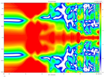

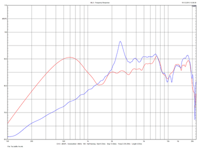

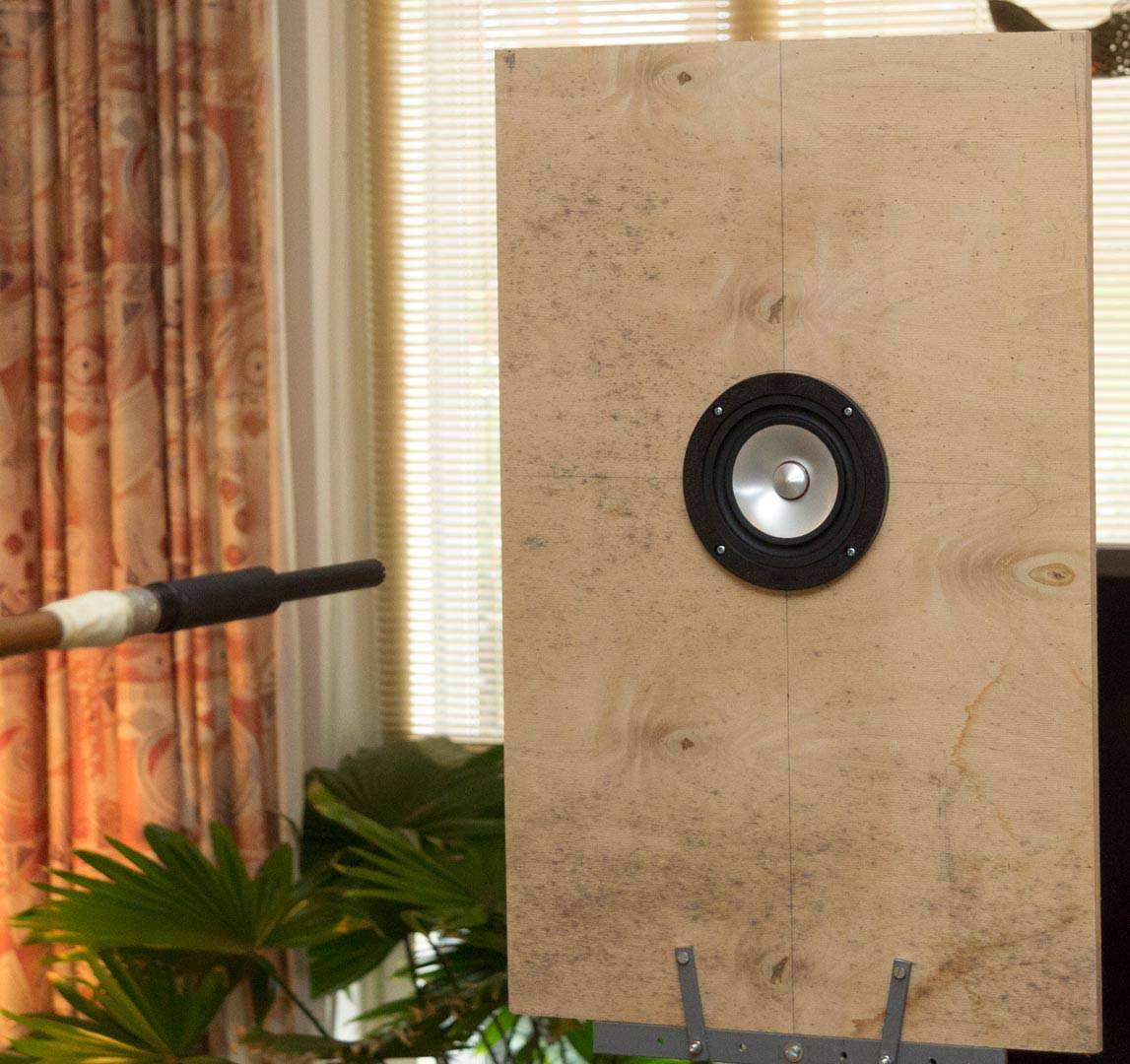

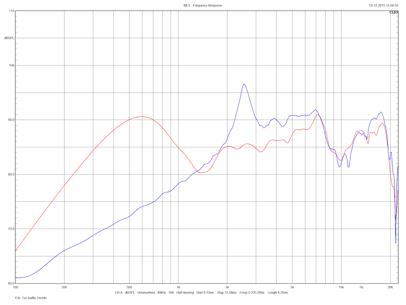

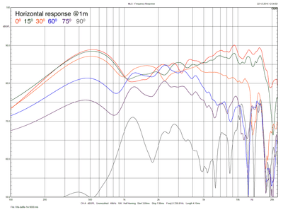

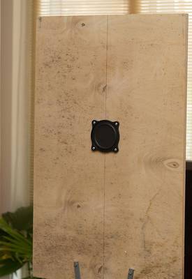

Om na te gaan of die vreemde resonantie van de BMR te maken heeft met het feit dat de driver niet ingebouwd is heb ik er één in een plaat 12mm multiplex geschroefd.
De baffle is 36cm x 57cm. De respons op 1m in rood vergeleken met de respons voor de kale driver in blauw:
Weg resonantie, maar vrolijk wordt ik er niet van.

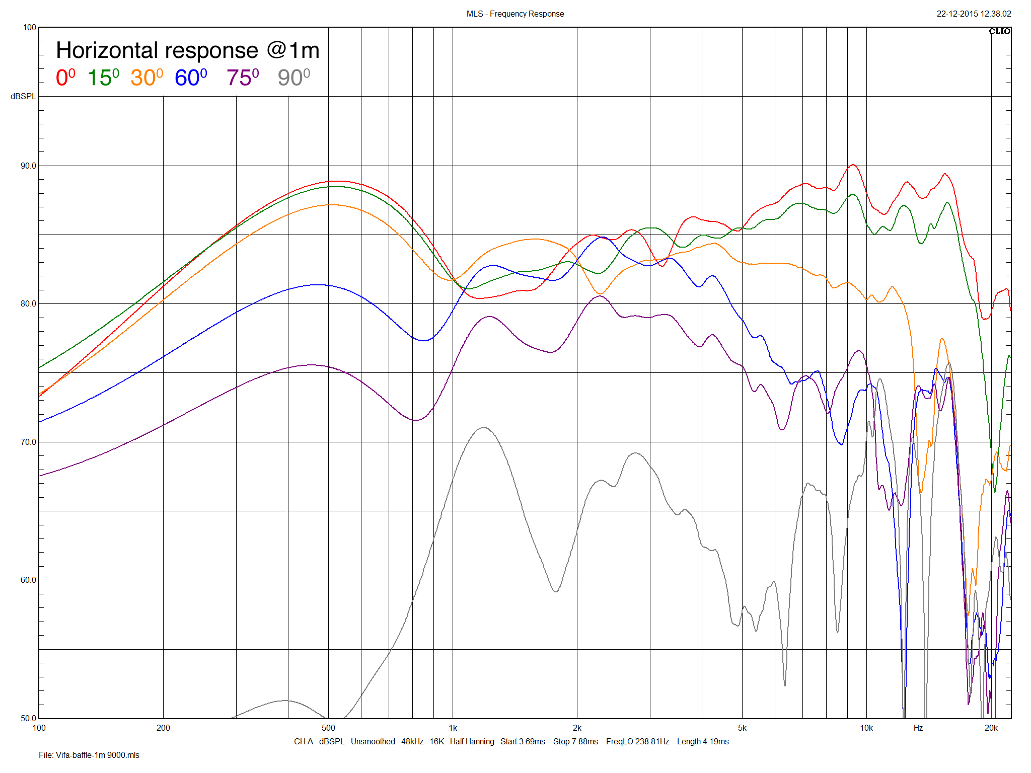

Onder verschillende hoeken:
Hier zie je duidelijk dat de dip bij 1,5kHz veroorzaakt wordt door de baffle diffractie aangezien de dip off axis over gaat in een piek.
Normalised directivity:
Met een beetje goed wil is het een dipool tot 900Hz, vanaf 1kHz wordt het allemaal erg creatief :lol: Opvallend is hoeveel energie wordt afgestraald in het gebied tussen 1kHz en 3kHz. Afhankelijk van de balans met het laag en het hoog kan dit leiden tot meer waargenomen detail, stereobeeld wat dichterbij komt tot dun of zelfs schel geluid. Dit zal ook sterk afhangen van de ruimte.

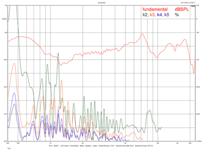

De harmonischen heb ik weer op 50cm gemeten voor een betere vergelijking met eerdere metingen:
Het is een beetje om en nabij de 95dBSPL. Niet om over naar huis te schrijven, zoveel is duidelijk.

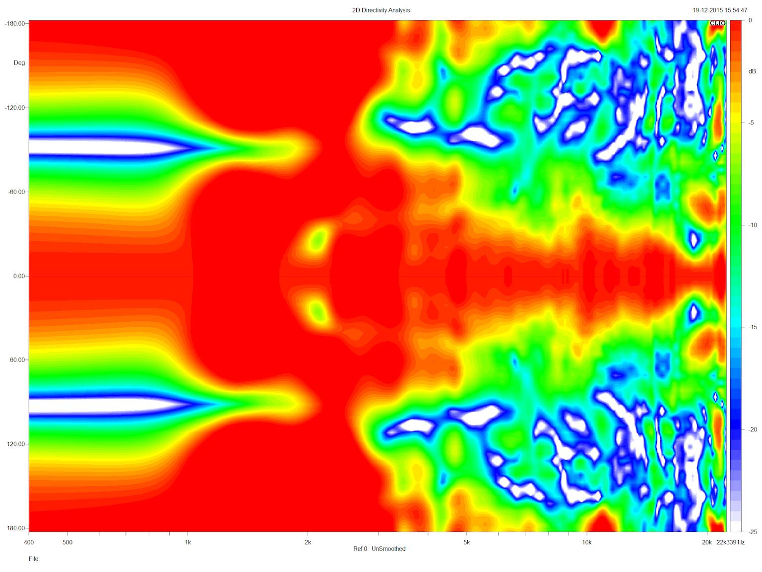

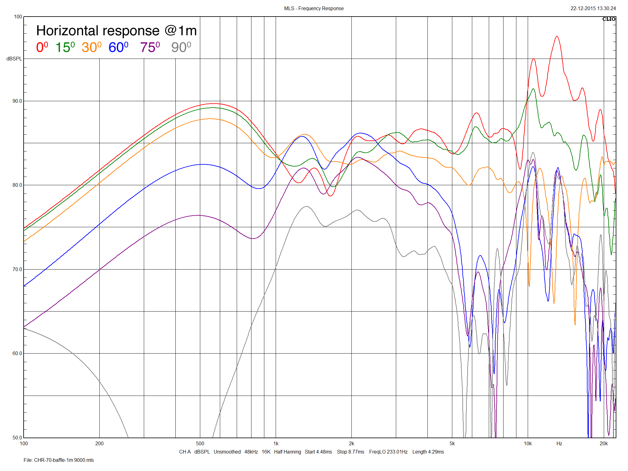

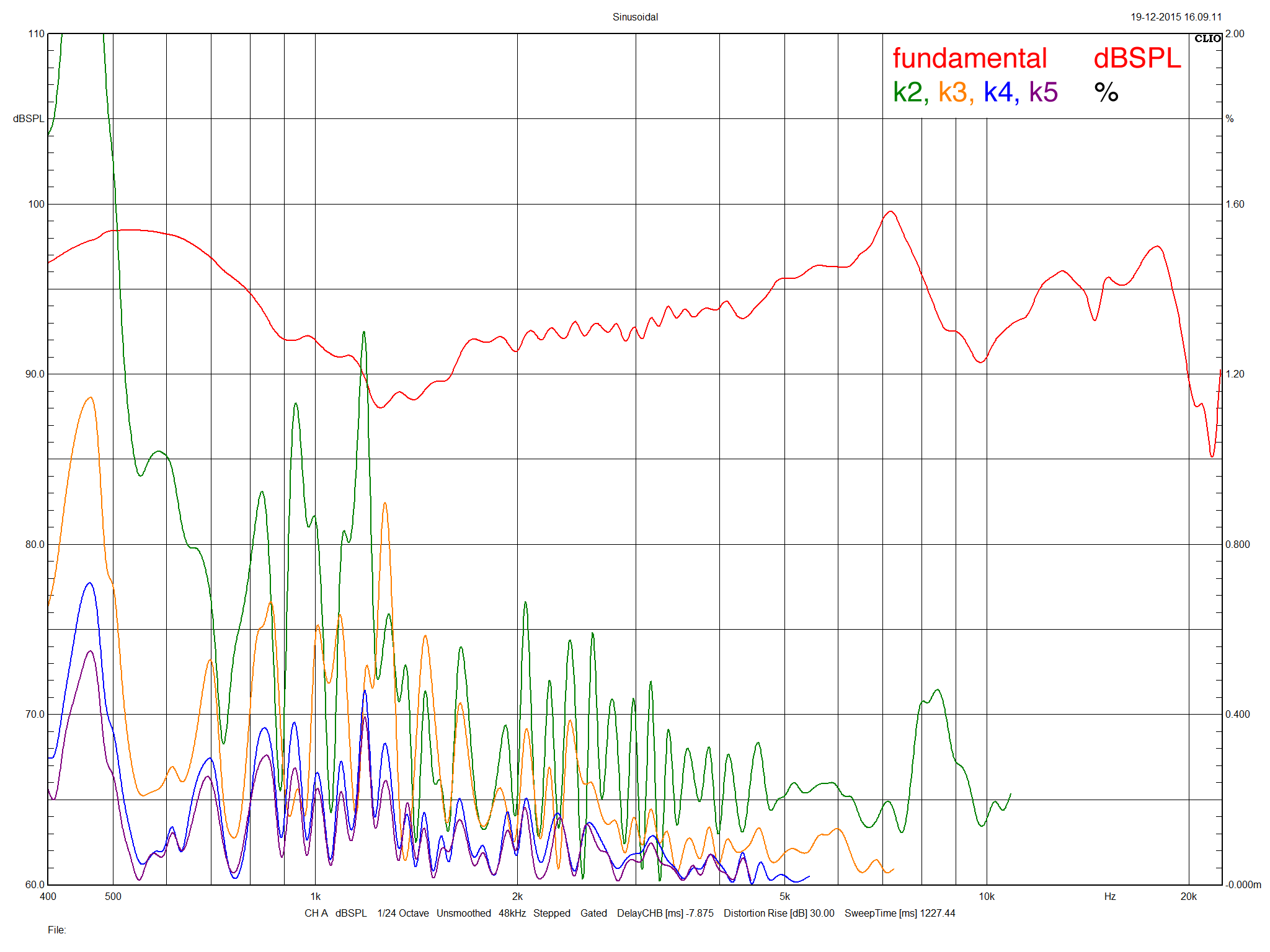

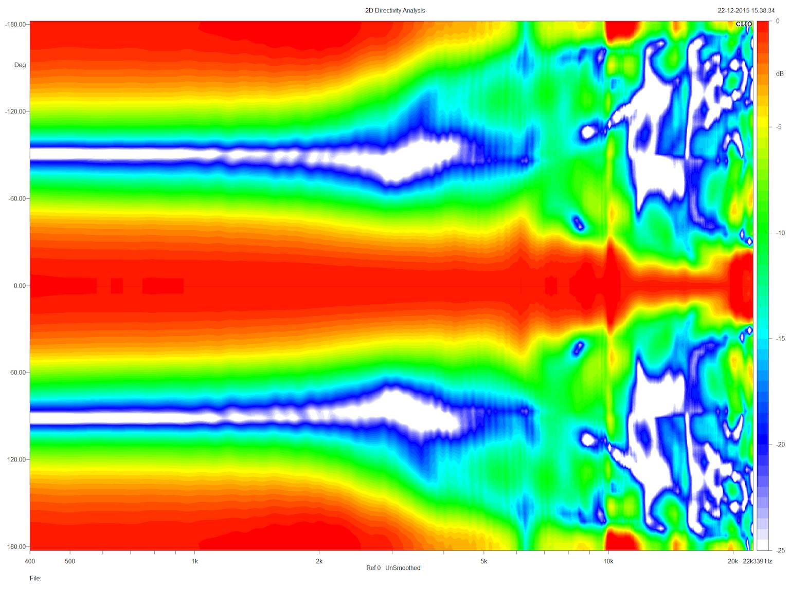

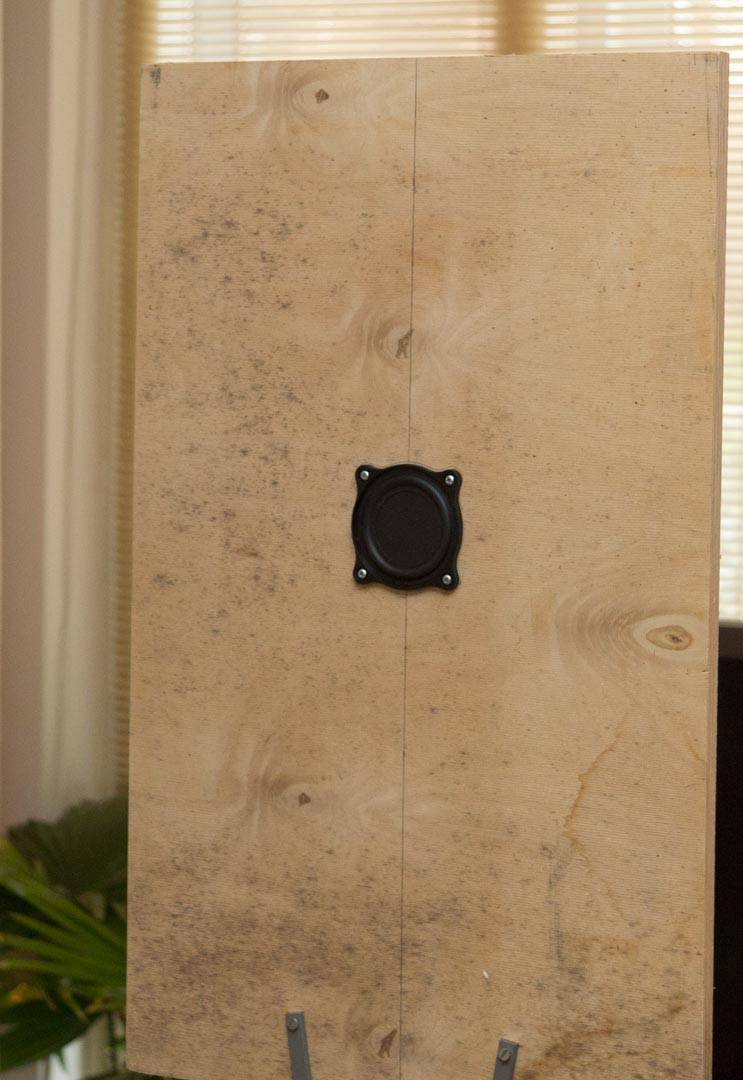

De Markaudio CHR-70a in de baffle:
De driver is niet verzonken, dat was me wat te veel werk voor dit testje. De respons op 1m onder verschillende hoeken:
Een paar heftige pieken boven de 10kHz en verder is het ook niet bepaald vlak.
Ook weer een interessant figuurtje. Het is nu wel duidelijk dat het gedrag onder de 1kHz volledig door de baffle wordt bepaald, daarboven gaat de driver een rol spelen. In dit geval zien we zeer sterke bundeling boven de 10kHz.

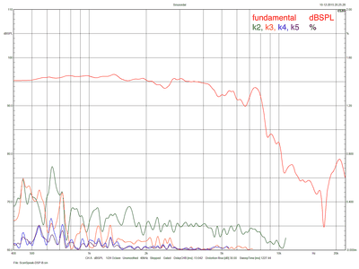

De harmonischen gemeten op 50cm:
Een uitschieter boven de 2% en de nodige pieken boven de 1%, gelukkig tweede harmonische maar vrolijk wordt je er niet van. De BMR doet het op dit punt beter.

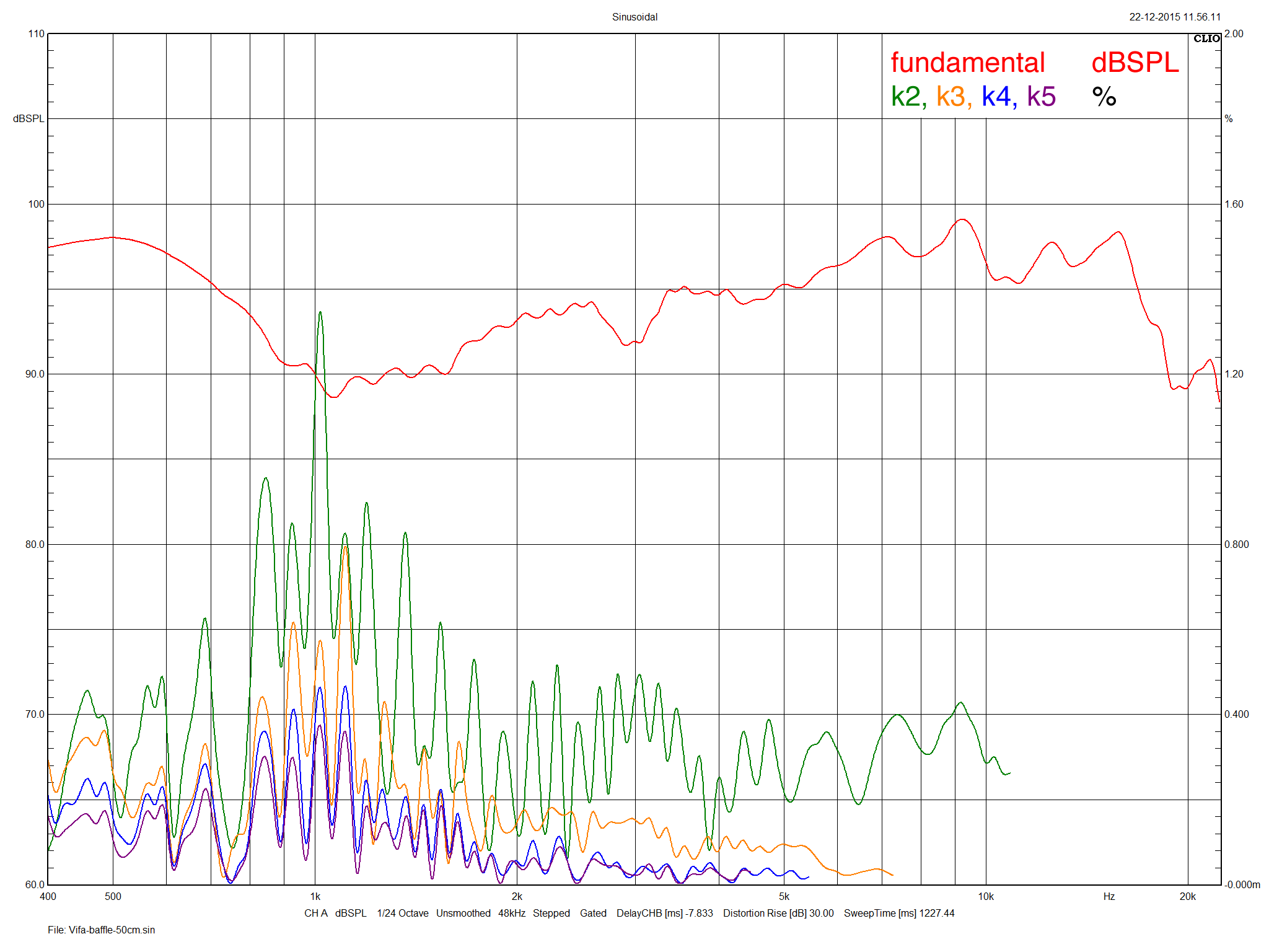

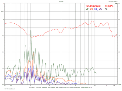

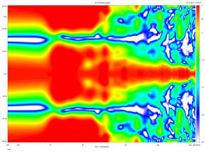

Voor de volledigheid hetzelfde riedeltje voor de Vifa in de baffle.
Respons op1m:
Normalised directivity op1m:
Harmonischen op 50cm:
Doet het toch ook beter dan de CHR-70. Al die pieken in de harmonischen hebben volgens mij ook te maken met de baffle aangezien alle drivers er min of meer last van hebben.

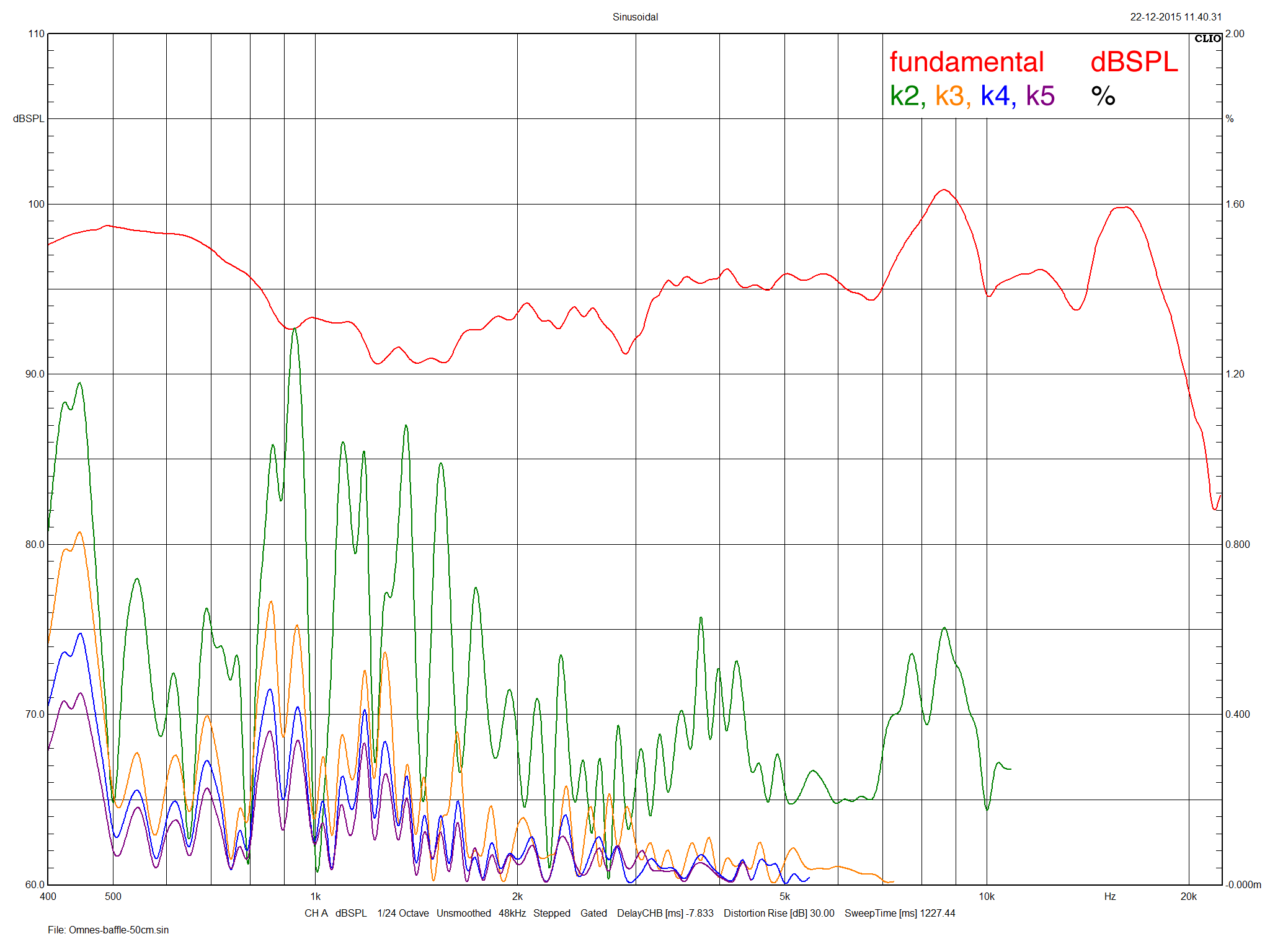

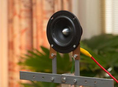

De Omnes BB 3.01, met dank aan JohnP.

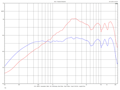

Respons op 1m in baffle:
Twee stevige pieken in het hoog en ook niet het toonbeeld van regelmatigheid wat de datasheet doet hopen.
Normalised directivity op 1m:
Toch ook weer een beetje hetzelfde plaatje tussen 800Hz en 2kHz.

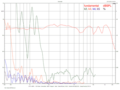

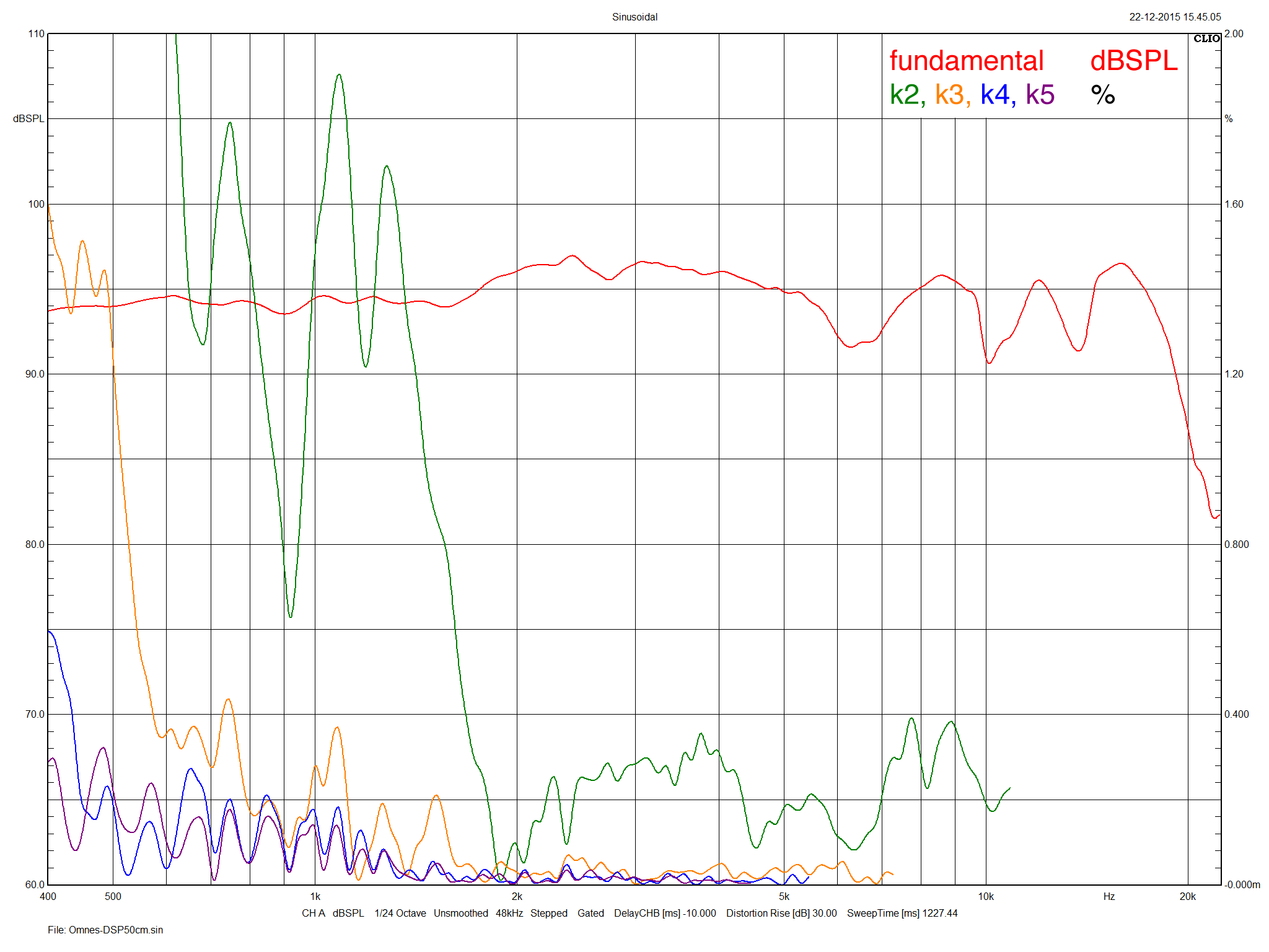

De Omnes heb ik ook nog kaal gemeten op 50cm.

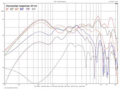

De respons zonder en met DSP (een shelf en twee notch filters om het een beetje recht te trekken):
De respons met DSP onder verschillende hoeken:
Normalised directivity op 50cm met DSP:
Toch echt stukken beter dan in de baffle. Nagenoeg perfecte dipool tot 2kHz, op dit punt ook duidelijk beter dan de Vifa.
Harmonischen op 50cm met DSP:
De dipool compensatie zorgt voor de stijging van de 2e harmonische onderin maar verder is het een erg mooi plaatje, een stuk rustiger dan in de baffle.
