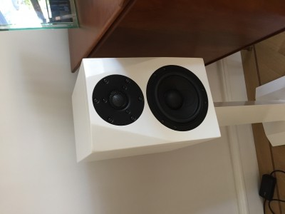

Dank je! Heb je misschien een foto van die van jou? Ben benieuwd hoe het eruit ziet met die grotere tweeter:)

Berichtdoor Ouwebok » zo 22 okt 2017, 16:46
Bij deze..

Berichtdoor Wim P » zo 22 okt 2017, 20:09
Ziet er mooi strak uit proficiat
En een bekende tweeter :)

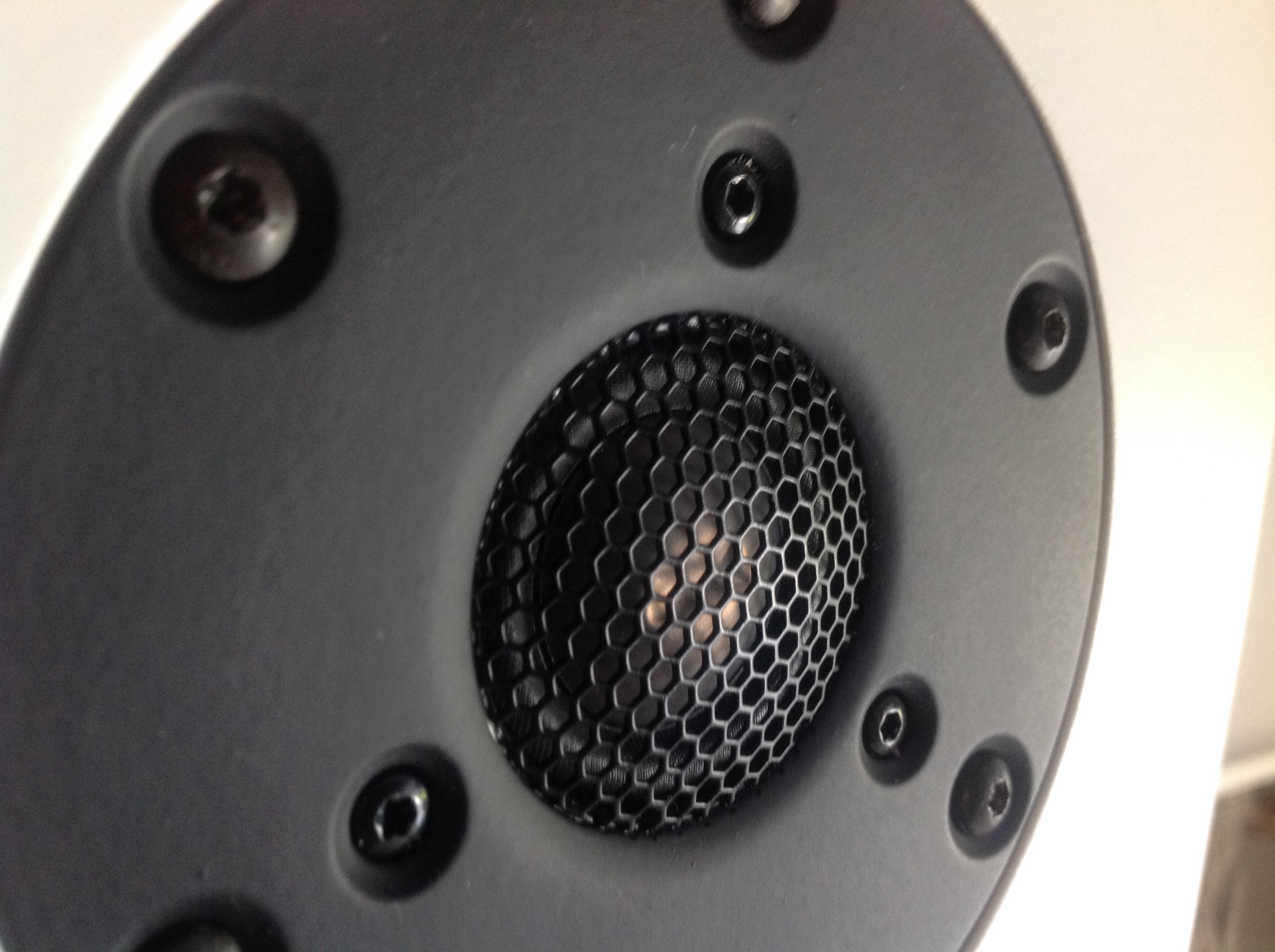

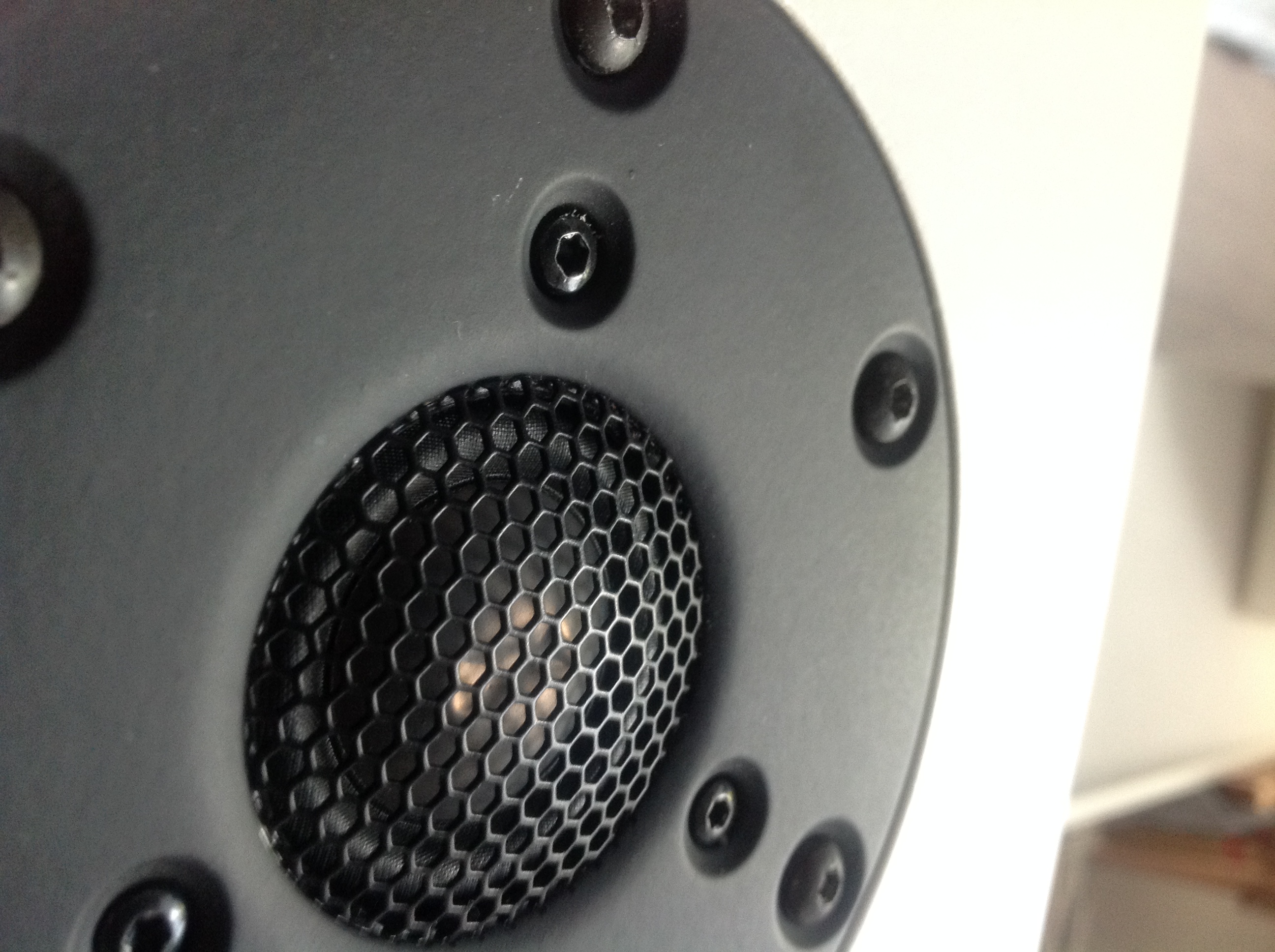

Ik heb de berylliums nu 2 jaar, maar het vreemde is dat er in beide een miniscuul deukje in de dome zit, dit heeft er nooit gezeten, terwijl het stevige rooster ervoor zelfs kleine vingertjes niet toelaat

Ouwebok schreef:Bij deze..
Netjes! Tweet past prima, klopt het dat je de facetten een klein beetje hebt aangepast?

Berichtdoor Ouwebok » ma 23 okt 2017, 15:26
Inderdaad zijn de facetten anders dan bij het oorspronkelijke ontwerp.
Meer over de kast en hoe kleine maat-verschillen grote meetverschillen kunnen opleveren kun je ook hier lezen: viewtopic.php?f=3&t=25231&p=1845348#p1845348
Speakerland heeft de maatvoering van het aangepaste ontwerp (en het filter etc.)
Raar, misschien dat er toch een soort spanning op het materiaal zelf zit en door temperatuur wisselingen is vervormd. (weet ik veel hoe anders komen er deukjes in)
Geen flauw idee het deukje heeft geen invloed op het geluid maar het blijft wel vreemd dat het spontaan ontstaan is

Nee dat is het niet, er lopen hier geen sateprikkers rond dan zijn de onbeschermde woofer en mid driver eerder een porentiele klant als er driver terrorisme aanwezig is
Ik zal er wel eens een foto van posten het is een ovaal flauw deukje bij beide tweeters op de zelfde locatie

Wim P schreef:Nee dat is het niet, er lopen hier geen sateprikkers rond dan zijn de onbeschermde woofer en mid driver eerder een porentiele klant als er driver terrorisme aanwezig is
Dan houd ik het op dat er spanning op het metaal staat, of stond.
Erg raar, bij zulke dure tweeters.

hmm.. er van uitgaande dat er in de behuizing van deze tweeter (ook) een ontluchtingsgaatje zit (zie ook verslag van de minimonitor van Hondasnl); zou het zo kunnen zijn dat je achterkamer op een of andere manier een onderdruk heeft opgebouwd? :think:

Ouwebok schreef:hmm.. er van uitgaande dat er in de behuizing van deze tweeter (ook) een ontluchtingsgaatje zit (zie ook verslag van de minimonitor van Hondasnl); zou het zo kunnen zijn dat je achterkamer op een of andere manier een onderdruk heeft opgebouwd? :think:
Nou dat zo weleens heel goed kunnen, daar had ik helemaal niet aan gedacht
Nu je het zegt lijkt het inderdaad op een vacuum deukje...
Iets te lucht dicht gebouwd :( O:)
Hopelijk plopt het zaakje terug als ik de tweeter uit zijn kamertje haal
Berichten: 18701
Re: Filter aanpassing nodig?
Berichtdoor Pjotr » vr 27 okt 2017, 11:47
Zou heel goed kunnen. Het samenpersen en expanderen van de lucht in de kast is niet lineair. Daardoor kan er heel goed een DC component in de kast ontstaan als deze maar luchtdicht genoeg is.
B.t.w. Von Schweikert stopt in zijn monitorkasten een BR pijpje afgestemd op ergens 5 Hz. Doet in het werkzame gebied niks maar voorkomt drukopbouw en modulatie daardoor.
