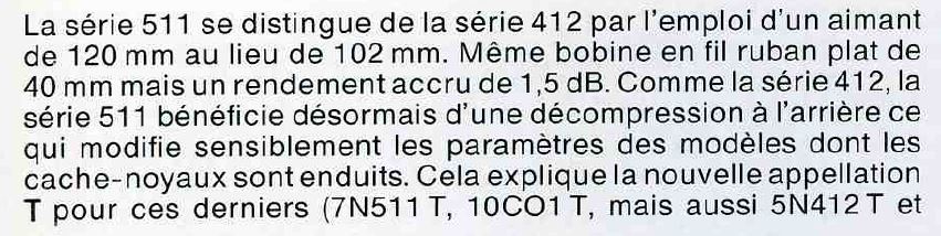

Via pb werd mij de vraag gesteld wat het verschil is tussen 7N412 / 7N412-T.
Wie weet de verschillen tussen deze drivers.
Ik vermoed dat er inhoudelijk word omschreven wat er staat, maar mijn Frans is beperkt tot trottoir en toilet.

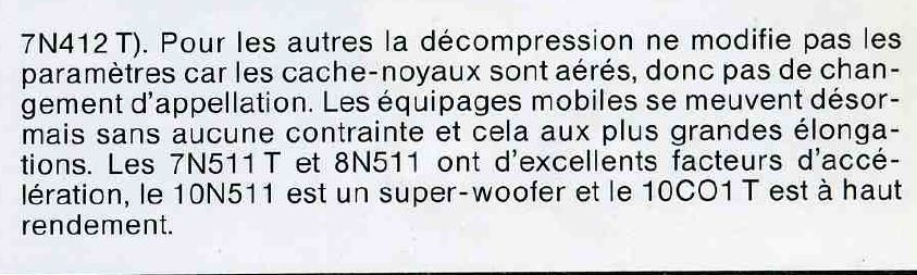

Mijn Frans is helaas ook niet echt geweldig :hide: , maar dit is nog wel een beetje te volgen.
Er staat dat er versies zijn met een gecoate (niet-luchtdoorlatende) stofkap. En versies met een niet-gecoate (luchtdoorlatende) stofkap.
Die -T zou aanduiden welke stofkap je dan hebt. Het verschil in parameters hierdoor, zou 'aanmerkelijk' zijn.
Door mijn gebrekkige Frans kan ik je niet met zekerheid zeggen welke versie nou welke is.
Het leest mij alsof de -T versie een latere versie is, met een luchtdoorlatende kap. Maar dat weet ik niet zeker.

Een stukje vertaalt met google leverde op dat de T versie een verbeterde versie zou zijn.
Van de latere drivers waarbij een J werd geplaatst is het mij duidelijk wat de verschillen zijn, staan netjes in het Engels omschreven.

Wat ik begrijp is dat bij de 511 serie de druk achter de spreekspoel wordt weggeleid door een achter-uitlaat ( gat door de magneet?) waardoor de parameters nogal veranderen t.o.v. de types met een dichte stofkap. Daarom een extra letter T.
Bij de 412 types maakt deze achteruitlaat niet zoveel uit, omdat de stofkap al luchtdoorlatend is, daarom geen afwijkend typenummer.
Maar je kunt het ook duidelijker opschrijven...

Tom Magchielse schreef:Bij de 412 types maakt deze achteruitlaat niet zoveel uit, omdat de stofkap al luchtdoorlatend is, daarom geen afwijkend typenummer
Hoi Tom, dat typenummer van de 412 is toch ook afwijkend? Net als bij de 7N511-T is er nu een 7N412-T. Waarschijnlijk bedoel je dan iets anders?
Vanmiddag heb ik nogmaals beide types bestudeerd. Beiden hebben die "achteruitlaat" die doorloopt tot de stofkap. Als je daar met een sterke zaklamp in schijnt kun je dat licht bij het T-type duidelijk zien door de stofkap heen. Bij het standaardmodel is die stofkap (vrijwel) lichtdicht. Natuurlijk zegt dat niets over de luchtdichtheid van die kapjes,
