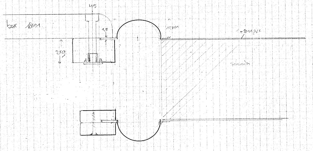

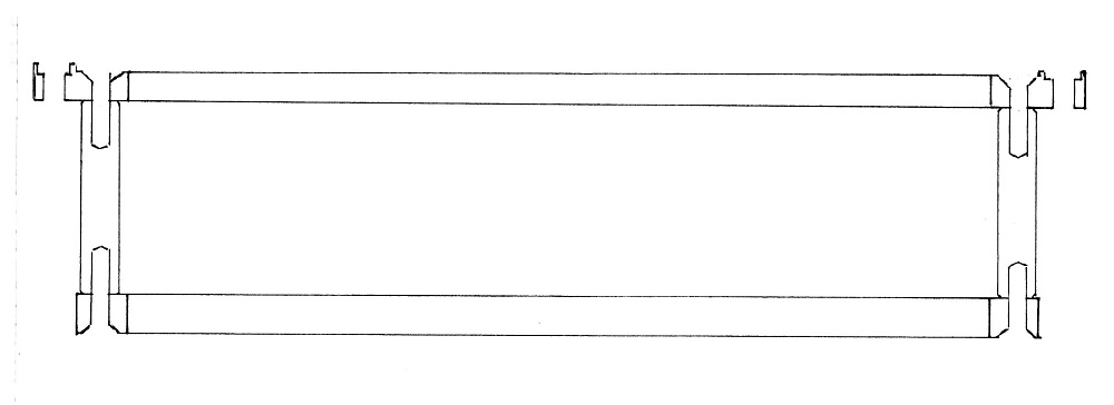

Berichtdoor pompebled » ma 26 feb 2018, 17:53
In afwachting van het binnenkomen van de surrounds even een schetsje gemaakt van hoe ik het voor de geest heb.
Als er machinetijd vrij is, laat ik op het werk (per PR) twee ringen CNC fresen uit 8 of 10 mm aluminium; de bovenste Ø 335 mm buitenwerks met een gat van Ø280 mm, de onderste Ø310 mm met een gat van Ø280 mm.
Beide ringen worden verbonden door 8 standaard afstandhouders, 50 of 60 mm lang, met inwendige schroefdraad, e.e.a. afhankelijk van hoe dik de schijf schuim, die de beide surrounds verbindt, uitvalt.
Op de schets staan er maar twee getekend.
De buitenste surround wou ik laten verzinken in de alu rand, 'opties visueel' mooier en minder uitstekende randen.
De binnenste wordt gewoon op de aluminium rand geplakt, daar zie je toch niks van.
Alle gaten voor de bevestiging bouten ook verzonken.
Groeten, Jan.
Een Shearerhoorn is niet groot...
Berichten: 18321
Re: DIY passief membraan?
Berichtdoor Pjotr » ma 26 feb 2018, 18:28
En het moest goedkoop blijven :shock: :D
Ben wel benieuwd hoe het afloopt en of je dat wobbelen zo weg krijgt.
Peter de Jong

De surrounds zijn inmiddels binnen en ik ben aan het meten en tekenen geslagen met de afmetingen ervan.
De frees op de zaak is vrijwel permanent bezet, dus ik maak er eerst een paar van plaatmateriaal.
Omdat de PR aan de buitenste ring verlijmd gaan worden monteer ik de boel aan de binnenzijde, dan klemt de rand tegen de binnenzijde van de baffle en is de rubberrand gelijk 18 mm verzonken.
Als afstandhouders neem ik draadeind, aan de bovenzijde in een inslagmoer met een ring+moer en aan de onderzijde twee ringen & moeren.
Daar ik mijn zaag- en freeswerk buiten doe, moet voortgang even wachten tot het hier droog wordt...
Groeten, Jan.

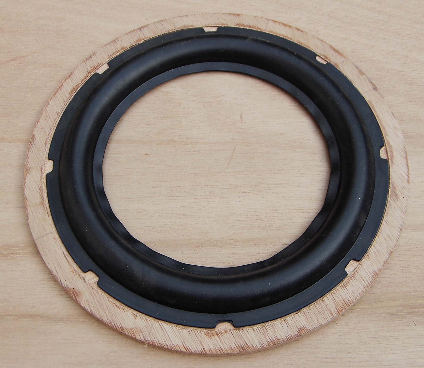

Berichtdoor pompebled » za 07 apr 2018, 21:36
VintageHarry schreef:Volgend weekend wordt het lekker weer om buiten te werken :)
De zaterdag is inmiddels (wat de werkzaamheden aan de PR betreft) inmiddels voorbij.
Zoals altijd nemen de voorbereidingen aanzienlijk meer tijd in beslag dan het freeswerk zelf, maar het begin is er, de eerste ring, waar de PR mee tegen de binnenzijde van het front geschroefd gaat worden is gefreesd.
Ik heb de potloodlijnen met CA bewerkt om het 'rafelen' tegen te gaan bij het frezen, dat ziet er op de foto wat vreemd uit.
Het alternatief was geweest om de plaat in z'n geheel te lakken, of in de epoxy te zetten, maar dan had ik moeten wachten tot de zaak droog was, dit ging vlugger.
Bovendien zit alles straks aan de binnenkant, je ziet er niks van...
Morgen verder.
