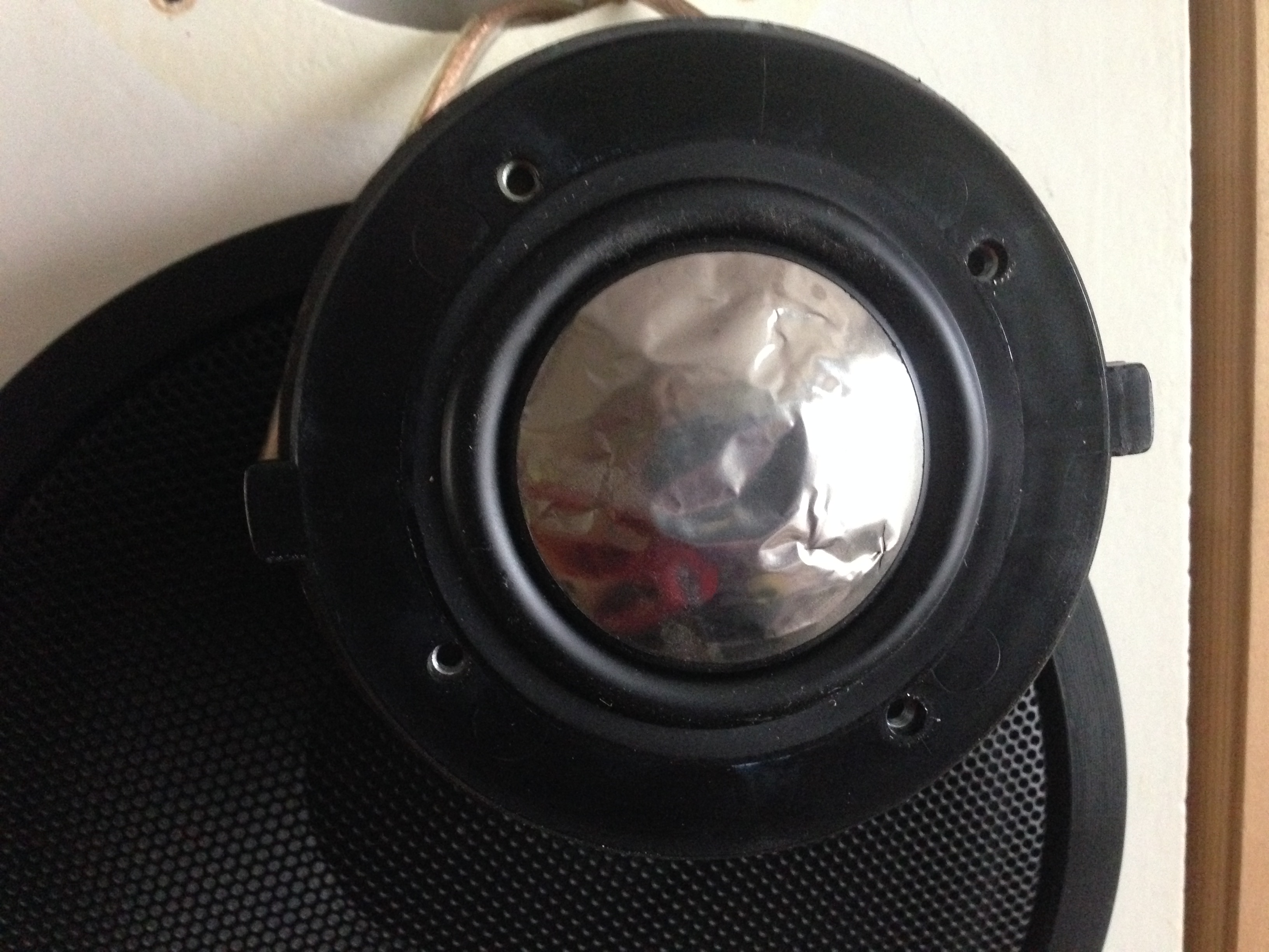

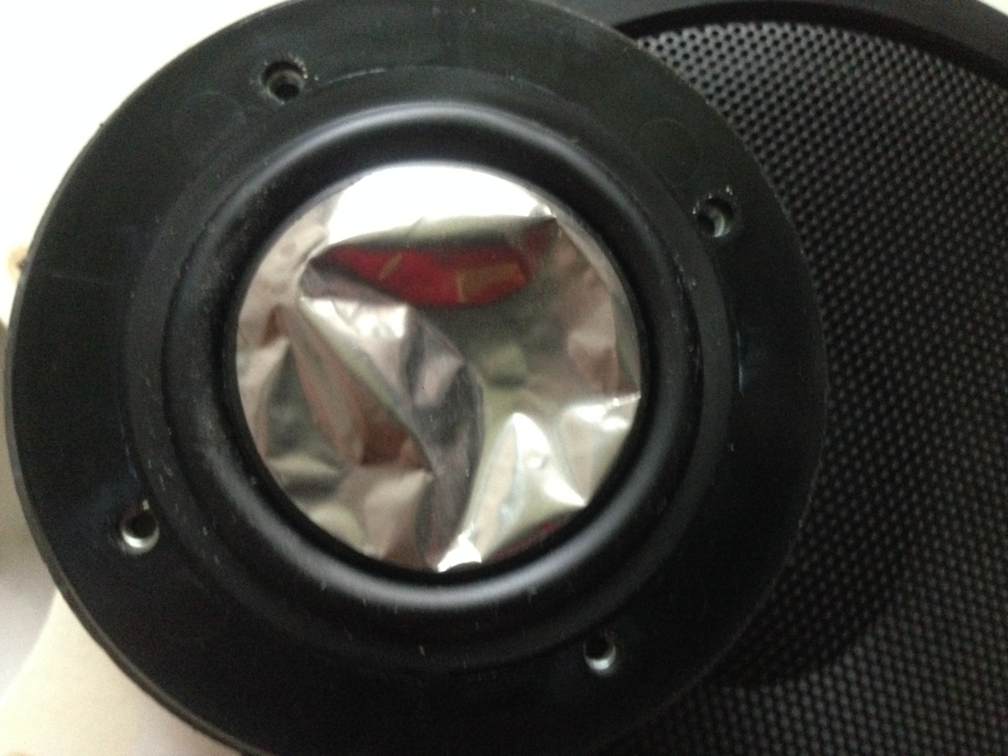

Afgelopen weekend ben ik in het bezit gekomen van een paar zelfbouw Visaton VIB Tristar speakers. De DSM 50 FFL middentoners daarin zijn echter ernstig door kindervingers mishandeld :( . Textieldomes heb ik wel eens voorzichtig uitgedeukt met een stofzuiger, maar dit is titanium dus niet luchtdoorlatend. Persoonlijk lijkt mij dit niet meer te redden, graag voor de zekerheid echter nog even de mening van de experts hier :wink:
Vervanging door nieuwe exemplaren is nogal een dure zaak, denk niet dat ik daaraan begin. Beide drivers spelen nog wel.

Als je het diafragma eraf kunt halen, dan kun je toch ook vanaf de achterzijde de domes weer "uitdeuken" ?

Dat zou ik sowieso doen. Is er bij mij nog wel eens heel goed uitgekomen met in ieder geval een tweeter.

Maar je blijft het wel zien.

Met het tweetertje kreeg ik ze vlak genoeg om niet te zien vanaf een meter of zo. Vrees dat het met zo'n grote dome niet gaat lukken inderdaad.

Zo'n titanium mid speelt in een gebied waar het gehoor nogal gevoelig is voor "afwijkingen", uitdeuken is naar mijn mening geen optie. Enige twee valide opties zijn nieuwe mids of de dome vervangen.

Nee? Naar mijn mening is het in ieder geval het experiment waard, zeker op een zelfbouwforum. Vervangen kan altijd nog.

Kans dat de typische resonanties deels zijn verdwenen, dat heb ik een keer op het net gezien bij tweeters. verder maten die nog goed dus ik zou dat sowieso even doen. Stuk zijn ze toch al.

Vanmorgen (nog in de pyama maar wel na de koffie :bakkie:) dan maar eens de drivers losgeschroefd. De kast blijkt trouwens mooi gemaakt, drivers zitten vast met inslagmoeren.
Dan de stofzuiger, laagste stand 300W. Het resultaat valt niet tegen.
Voor:
Na:
Verre van glad maar toch een hele verbetering!
