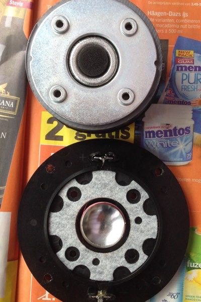

Berichtdoor VintageHarry » za 23 jun 2018, 17:36
Inderdaad, de frontplaat is een geheel. Zojuist eens even opengemaakt, geen zichtbare schade.
Een nieuwe kopen is wellicht niet veel duurder, daar heb je gelijk in, maar aan weggooien heb ik een hekel. Het is toch mooier als je zoiets weer kunt repareren :)

Berichtdoor Chocomel » ma 25 jun 2018, 16:46
Zie je toevallig ergens een draadbreuk?

Berichtdoor VintageHarry » ma 25 jun 2018, 16:55
Nee, daar heb ik naar gespeurd, ook met een vergrootglas, maar niets gezien. Ik had gehoopt dat er een draadje bij een van de aansluitingen losgeraakt zou zijn maar helaas, dat zit wel vast.

Berichtdoor VintageHarry » ma 25 jun 2018, 18:32
Zojuist een bericht van Rudy dat hij voor € 23,10 een vca kan leveren. Dat gaan we dan maar eens proberen.
