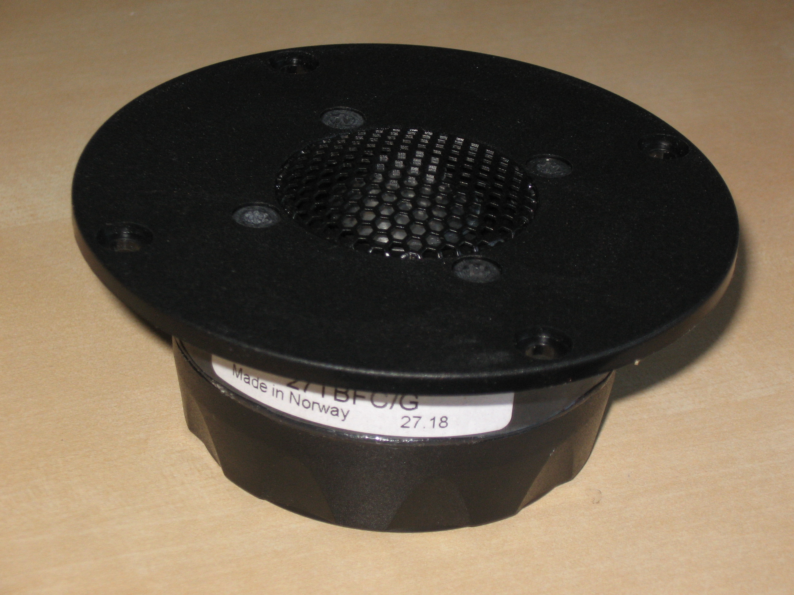

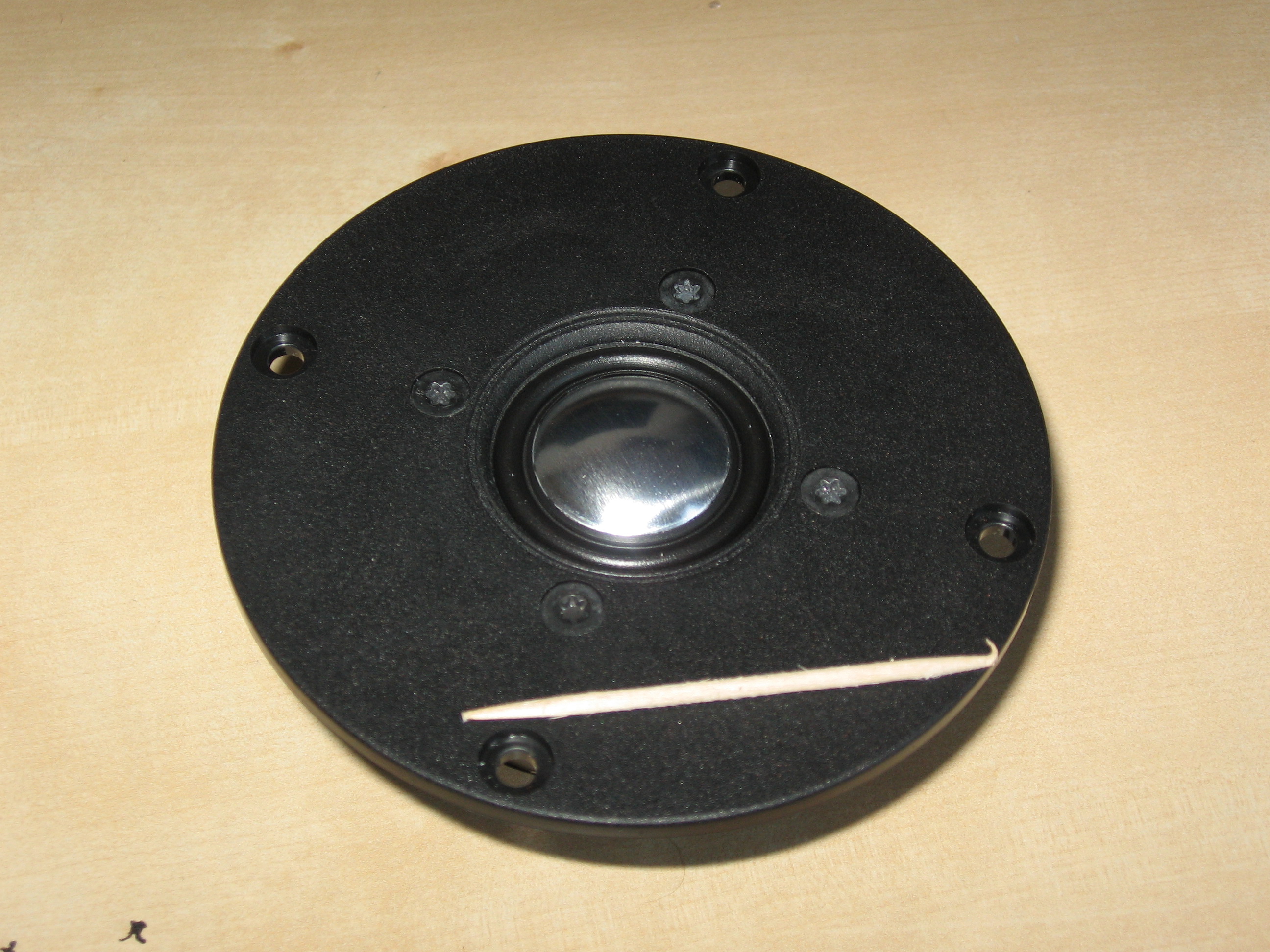

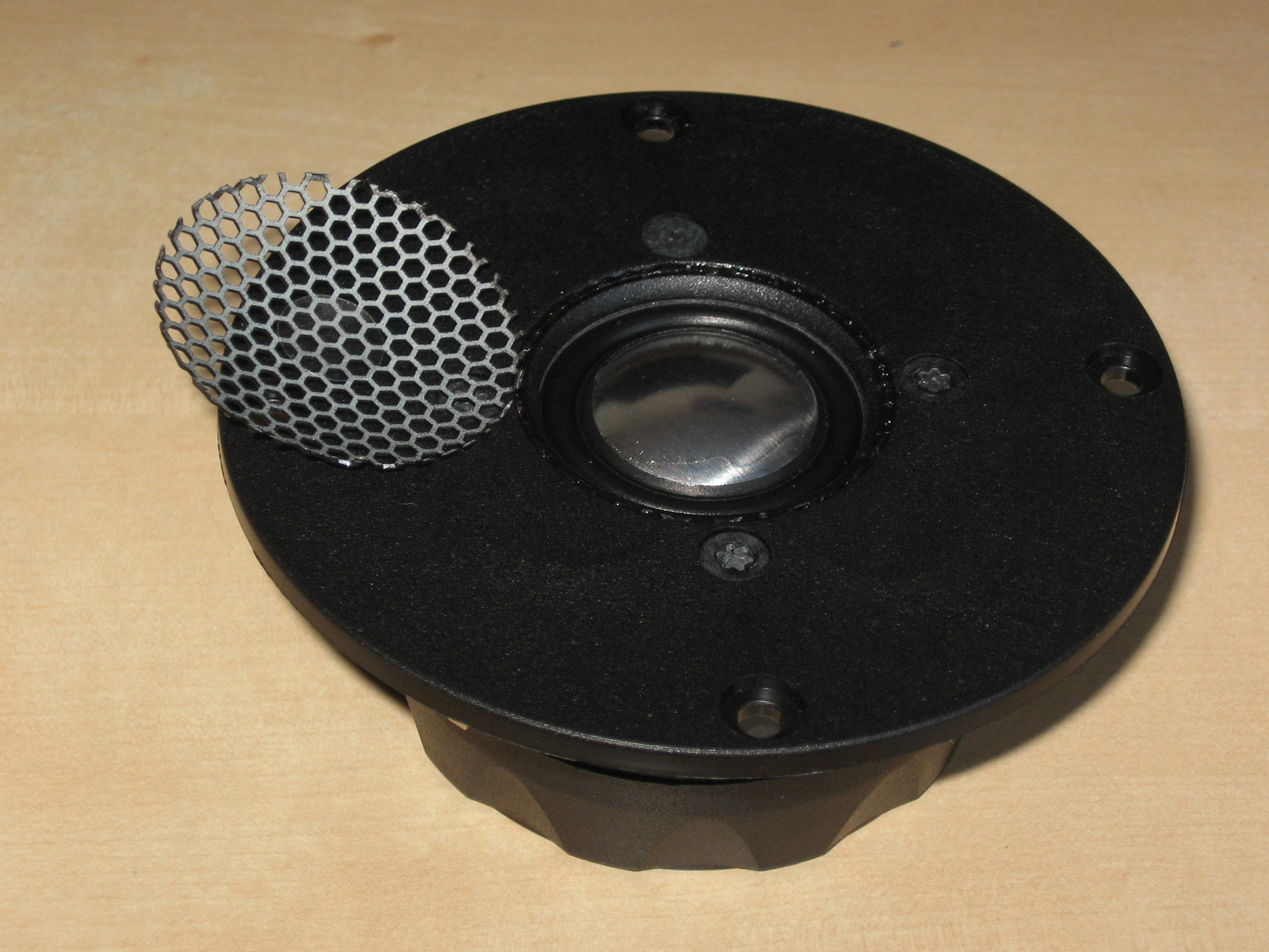

Seas tweeters hebben soms een phase plate, een plastic schijfje dat bij frequenties vlak onder de membraanresonantie het geluid wat ophaalt. Ik kon zo gauw niet vinden of dat makkelijk te verwijderen is, dus hier zijn plaatjes. 8)
Het roostertje kan je er zo af trekken met een klein schroevendraaiertje. Het wordt vastgehouden met zachte lijm en de magneet. Het magneetveld is best sterk dus pas op dat het rooster niet in de dome schiet. Als het los is trek je de phase plate er zo af. Na het weghalen van de lijmresten plak je het rooster weer terug. De rand waar de lijm in moet is erg smal, dus ik heb een druppel lijm op een stuk papier gedaan en daar de rand van het rooster doorheen gehaald. Nog wat beter is het om de lijm op de een of andere manier in de rand te krijgen, dan zit er geen richel meer die voor diffractie zorgt.

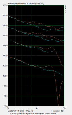

Het weghalen doet inderdaad wat. :) On-axis wordt het hoog boven 7 kHz een paar dB zachter. Off-axis wordt het verloop boven 12 kHz gelijkmatiger, de combinatie van piek op 14 kHz en dal op 17 kHz verdwijnt. Van boven naar onder: 0, 15, 30, 50 graden. Oranje is met, blauw zonder phase plate.

Overigens gebruikt B&W om dezelfde reden geen phase plate op zijn tweeters met harde dome:
B&W, aldus htguide schreef:We haven't used either of these devices for some years now. Pre-Nautilus 800 Series, we used to put a ring in front of the dome and this had the effect of raising the output at very high frequencies (> 10kHz). Unfortunately, this was not a well-dispersed output increase. The on-axis response was lifted at the expense of that at wider angles (in other words, the dispersion was worse).
Removing these devices results in a better, more open sound. A similar improvement was found when we introduced a new tweeter dome support surround on the latest 800 Series Diamond. In both cases you are altering the relative phase of the radiation from different parts of the dome/surround combination.
Of course, you have to deal with the fact that the very high-frequency output is lower than one would want and the only practical solution has been to increase the efficiency of the tweeter over its whole range and attenuate more the lower frequencies through the crossover.

Mooi experiment. Het verschil is groter dan ik had verwacht. Het verschijnsel heeft m.i. niets te maken met opbreken maar puur met de geometrie van een bolvormige straler. Softdomes hebben hiervan veel minder last juist omdat ze opbreken.

Dat is een klassiek probleem; op de as is het midden van de dome duidelijk dichter bij dan de rand, maar de beweging van midden en rand zijn in fase. De bijdrage in de straling op de as is door dat afstandsverschil niet in fase, er treedt verzwakking op. De faseplaat vertraagt de straling vanuit het midden iets, waardoor de zaak, althans op de as, weer in fase is
