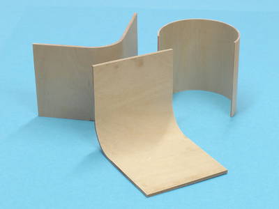

Voor mijn project vertigo curved ga ik 2 lagen gebogen buigplex op elkaar lijmen.
Ik zoek lijm die een hoge sterkte heeft, 30minuten corrigeerbaar is, makkelijk uit te smeren en het moet goed verlijmen zonder dat het bijvoorbeeld 24uur onder hoge druk geperst moet worden.
En hoeveel heb ik ongeveer nodig voor 4m2 te verlijmen oppervlak?
Berichten: 18321
Re: welke goede houtlijm gebruiken voor MDF?
Berichtdoor Pjotr » di 24 feb 2015, 16:26
30 minuten? Ga je niet redden met witte houtlijm. Dan kom je bij de 2K epoxy of PU lijm. B.v. Variobond van De IJssel: http://www.harjonpolyester.nl/index.php ... cat_id=176
Krijg je dit met buigmultiplex:

Het is wel leren werken met dat spul. Je moet heel schoon werken! Het droogt n.l. niet maar hardt uit en dat duurt wel een halve dag. Dus alle doekjes die gebruikt zijn om af te vegen etc. blijven heel lang kleverig en moet je oppassen dat je daarmee niet alles onder de epoxy smeert. Eenmaal uitgehard krijg je het moeilijk weer weg van tafel, gereedschap, kleren enz. Overtollige lijm op het werkstuk wordt knalhard en dat wordt zwaar schuren. Beste is om, nadat het een paar uur is uitgehard, overtollige lijm met een Stanleymes weg te snijden. De lijm is dan nog redelijk zacht maar is niet kleverig meer. Zelfde geldt voor 2K PU lijm (die van Bison b.v.).

Goeie tip. Maar of dat rubberachtige nu een voordeel of een nadeel is met buigmultiplex? Blijft dus enigszins verend begrijp ik? Kan mij goed voorstellen dat je dat dat ook dempend werkt, wat een voordeel is bij parketvloeren en kastwanden. Aan de andere kant wordt het met 2K epoxy en PU juist loeistijf. Moet ook geklemd worden, maar alleen om het op zijn plaats te houden.

Het hout moet juist niet veren. Zie mijn bouwtopic. Gebogen zijwanden om een frame. Moet juist super rigide worden. Ik neig naar zo'n PU lijm en hoop dat er iets moois bij de bouwmarkt te vinden is.
