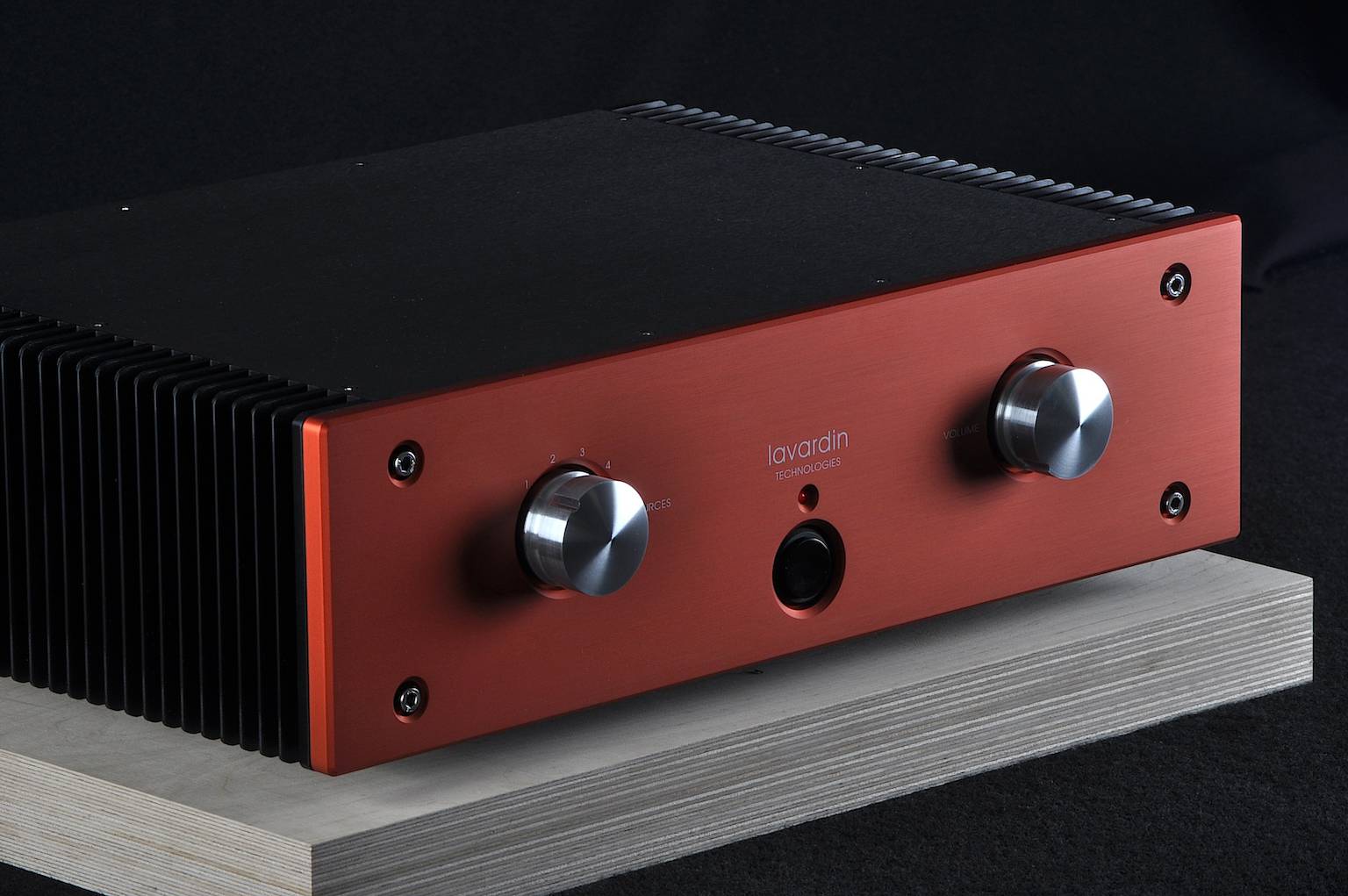

Wie weet er een goed en betaalbaar adres waar ik een versterker frontplaat kan laten frezen en daarna in kleur kan laten anodiseren?

Barry, klopt ik wil frontplaten laten maken met uitfrezingen voor een display en knoppen en daarna de zaak in kleur laten anodiseren, ook mot ik nog knoppen laten maken. Ook niet zo voor het oprapen. Wat mij handig lijkt is een knop met een as van een paar centimeter er aan vast van een stuk gedraaid. Dan een aslager in het front, knop er door steken en een 6mm as koppel stuk er op zetten, dan is de axiale speling ook makkelijk op te lossen met plaatsing van de 6mm koppeling. En. . . . geen zichtbare boutjes in de knop om die vast te zetten. Zal ook wel weer een dure oplossing zijn denk ik zo.
Berlijn doet wel frezen uit geanodiseerde plaat maar de randen worden blank, valt af. De afhaal italiaan doet het wel in zwart maar dat kost ook niet weinig, frezen en anodiseren maakt de kast ruim 2 maal zo duur. en dan hen je standaard zwart. En ik heb liever een kleurtje.
