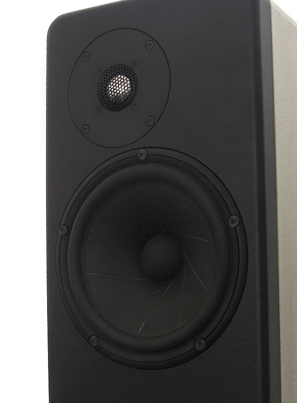

Eindelijk af, en nu met recht in de showcase: Projekt EgalisatieMortel :D
Een 2-weg monitor met de ScanSpeak 18W/8531G00, en de Seas H1212, gegoten van Hornbach Vloeregaliseer Universeel. Netto 20 liter gesloten (Oorspronkelijk was de bezetting iets anders, en waren er nog meer plannen die ik niet heb uitgevoerd en is er nog wel wat fout gegaan, maar daarover kun je hier lezen, als je tijd teveel hebt :) )

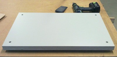

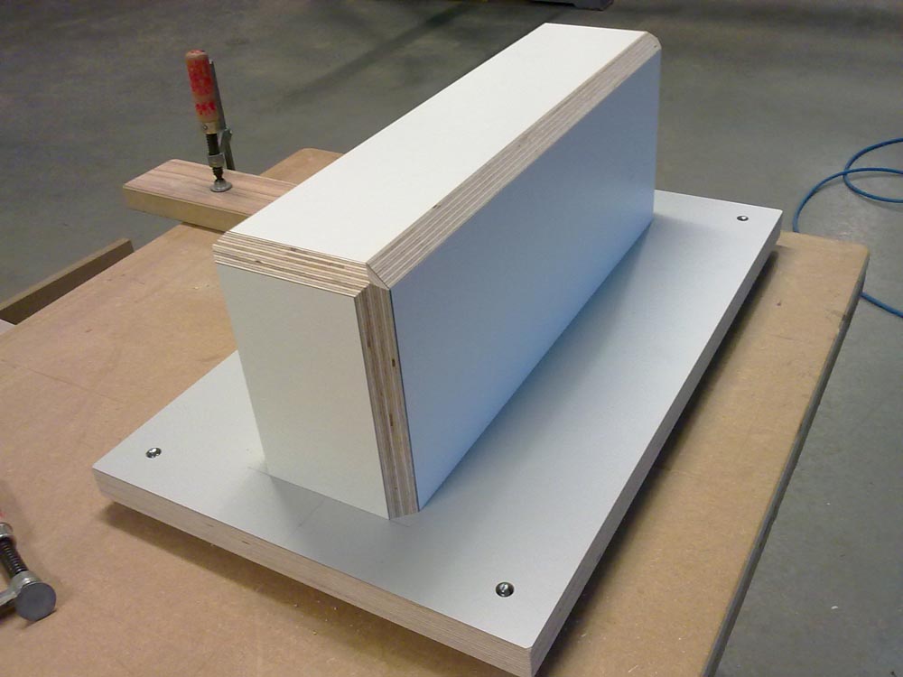

Om te gieten heb je uiteraard een mal nodig. Deze mal is gemaakt van berken multiplex, beplakt met hpl.
Een basisplaat met stelvoetjes:
De binnenmal:

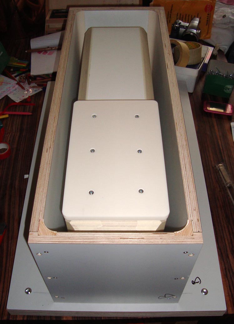

De mal compleet:

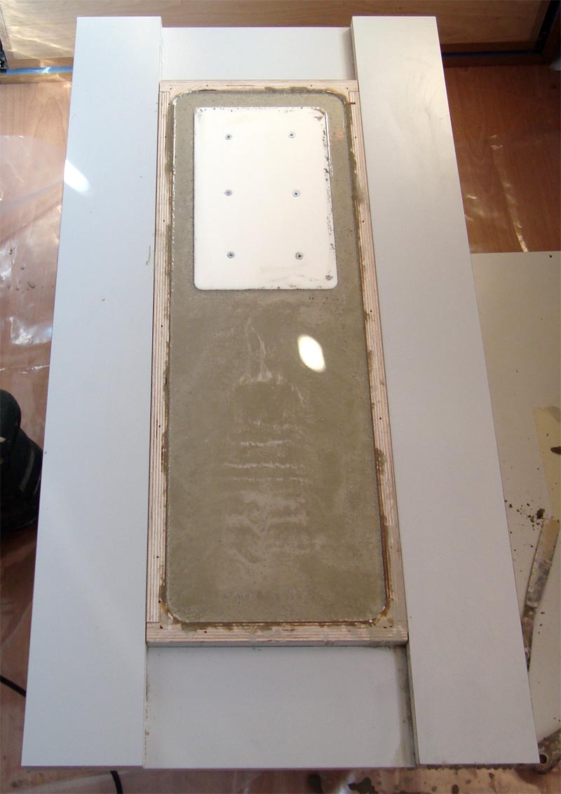

De mal volgegoten:

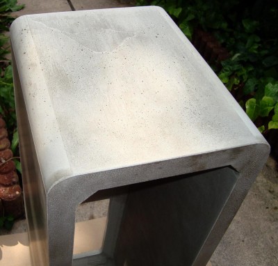

Het resultaat:

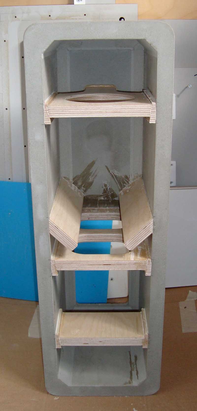

Bracing van berken multiplex, vastgelijmd met polyurethaan lijmkit:
De kasten van binnen beplakt met Merford Tecnocell:

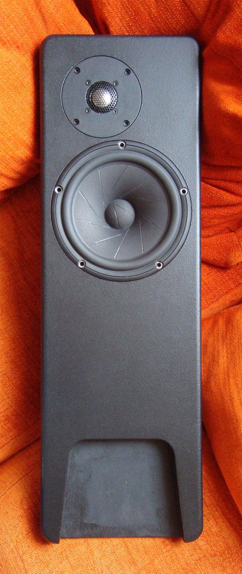

De baffles zijn van 30mm mdf, en afgewerkt met een zwarte verf die ik met de hand getamponeerd heb:
Onderaan de baffle is een ruimte uitgefreesd waar een gegoten ornament inpast:

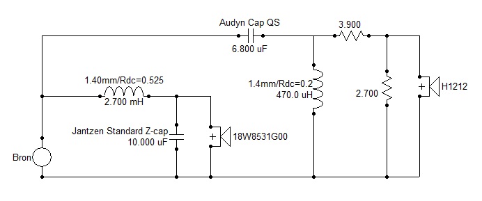

Het filter is ontworpen door jeroen_d, waarvoor veel dank :D Zelf heb ik nog wat gerommeld met de weerstanden:

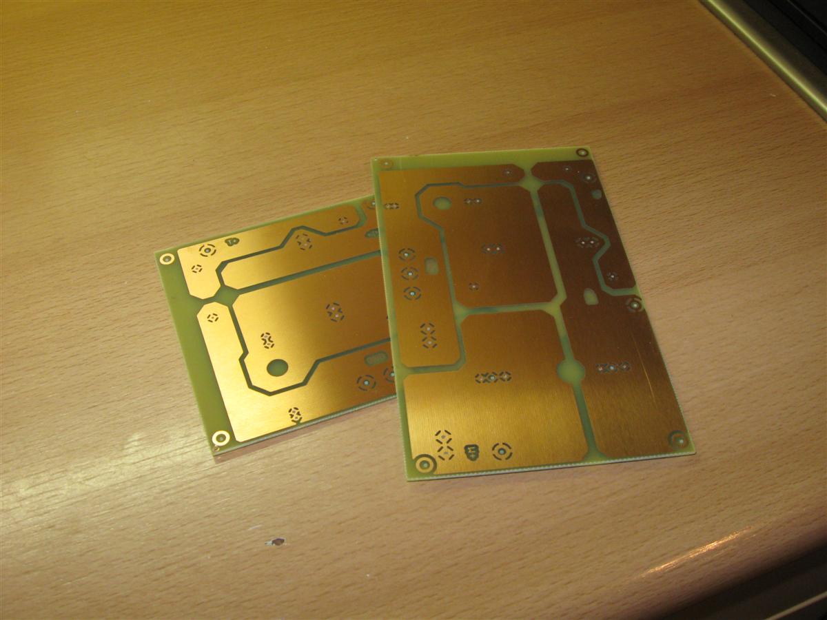

Ray5150 heeft voor mij twee printplaten gemaakt voor het filter, waarvoor ook veel dank:

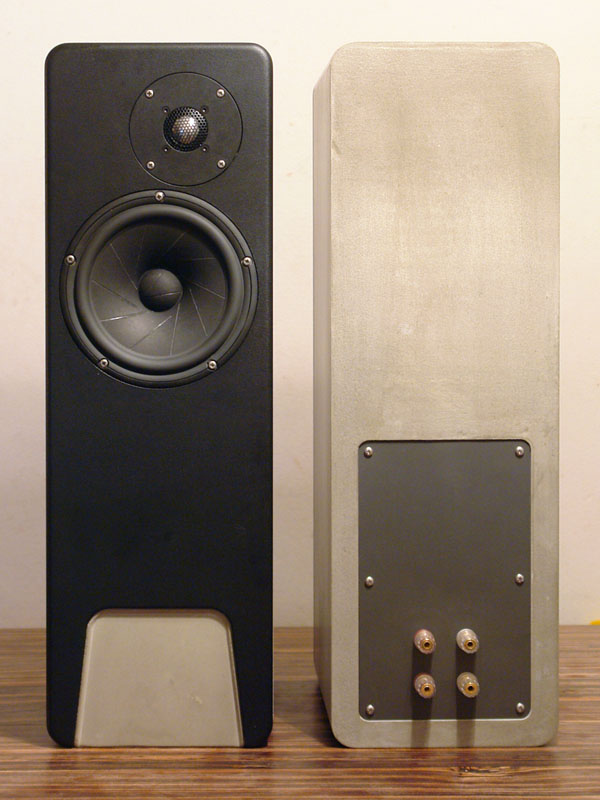

De baffles zijn op de kasten gelijmd, en in de achterkant is een luikje geplaatst van 14mm volkern plaat met daarin de poolklemmen:

Nog wat ontbrekende gegevens:
-Het formaat van de kast is 650 x 210 x 285mm (h x b x d)
-Het gewicht is 30 kilo per stuk.
-Naast de Tecnocell op de wanden, zijn de kasten geheel losjes opgevuld met Twaron Angelhair.
-de bi-wire aansluitmogelijkheid was er alleen voor jeroen_d z'n gemak bij het filteren. Nu hebben de bovenste poolklemmen geen nut meer.
