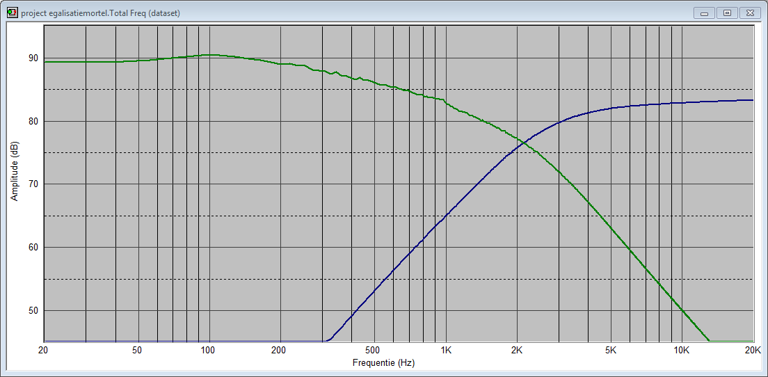

Arno,
die spoel zorgt samen met de condensator van 6.8 uF voor een tweede-orde hoogpas met een Q van 0.722 (Butterworth) (uitgaande van een Re van 6 Ohm).
Voor jouw opzet is naar mijn mening de kantelfrequentie aanmerkelijk te hoog genomen, en de knik in de filtering te scherp (te hoge Q).
Dat is ook te zien op de laatste weergave van de FR met het uiteindelijke filterontwerp. Als je de zwarte lijn iets optilt, in gedachte, zodat het stuk tussen 5 en 10K de blauwe lijn raakt, dan zie je dat er een behoorlijk gebied is waar de doelcurve een stuk hoger ligt dan de zwarte lijn. Dat scheelt wel 2 tot 3 dB over een ruim gebied, en dat is echt teveel. Bovendien zie je op het schuine stuk naar beneden, dat de gewenste filterstijlheid niet wordt bereikt.

Arno schreef:Nog maar eens een beginnersvraag: Wat doet die spoel van 0.47mH eigenlijk?
Arno, je kunt deze vraag beter in de context van een ander draadje stellen (je eigen topic over je project egalisatiemortel wellicht). Op zich heeft vacuphile je vraag beantwoord.
Op de andere punten van vacuphile bovenaan deze pagina ga ik liever niet in, want dan krijgen we een discussie over de ontwerpkeuzes die ik slechts ter illustratie heb gebruikt. Wat je tweeters betreft, wees gerust, die meten precies zoals verwacht, de diffractie, plaatsing van de tweeter en afmetingen van je baffle in aanmerking genomen.

Na lange tijd nog een aanvulling. Ik heb een Floppy disk drive met USB gekocht om datatransport tussen mijn desktop en meetlaptop mogelijk te maken. Meteen maar alle plaatjes opgeschoond, zijn we van die crappy screenshots af in deze sticky.
De aanvulling geeft de elektrische filtercurves, zoals die te meten zijn op de klemmen van de drivers. Dit ter illustratie waar je in de praktijk op uit kan komen met minimale hoeveelheid componenten ondanks het grillige impedantieverloop van de drivers. Het niveauverschil tussen woofer en tweeter geeft de mate van bafflestep compensatie aan.
