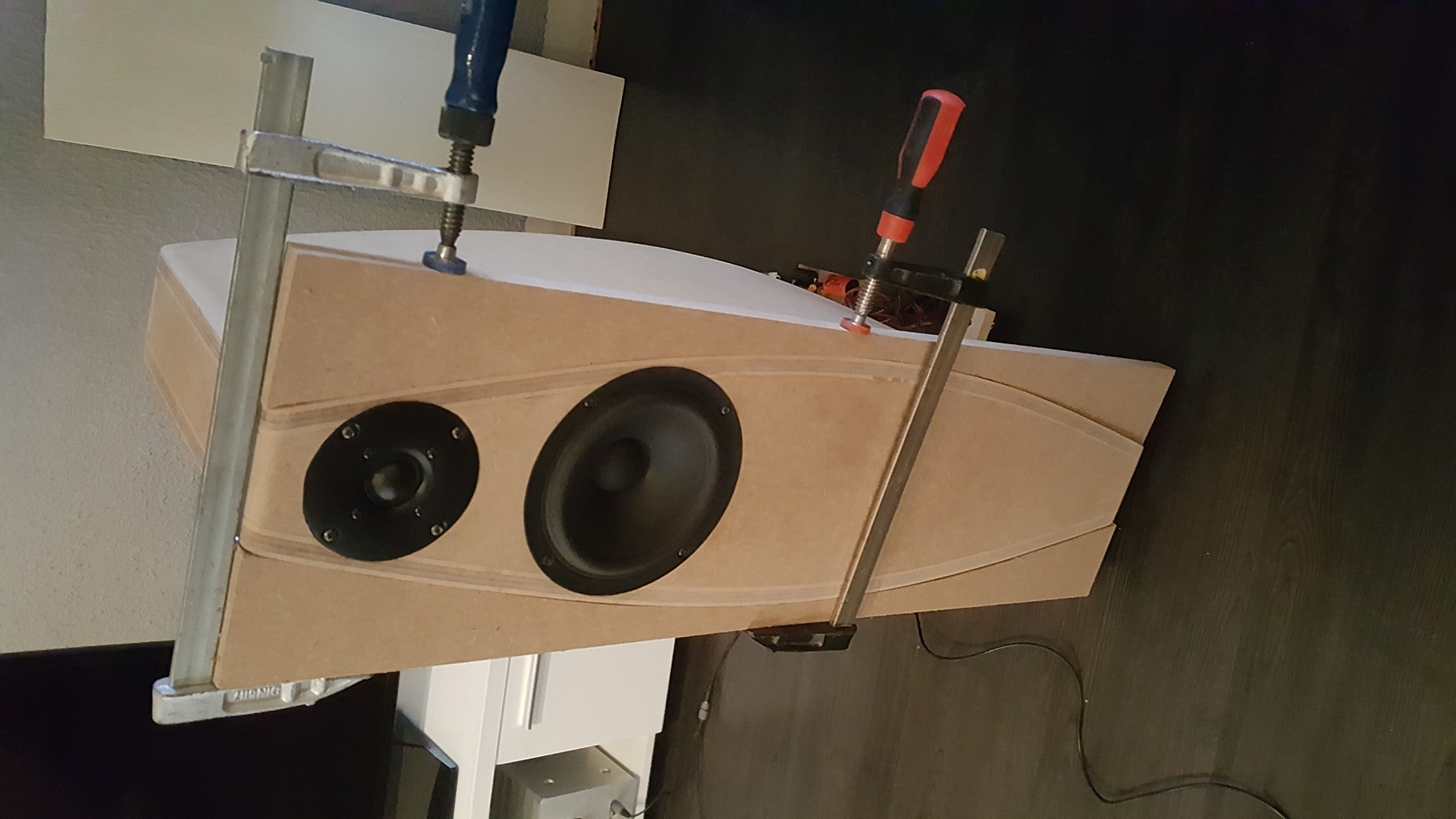

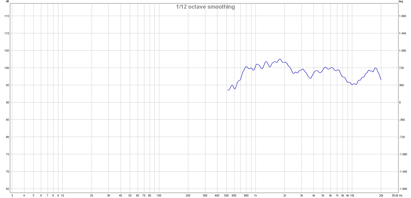

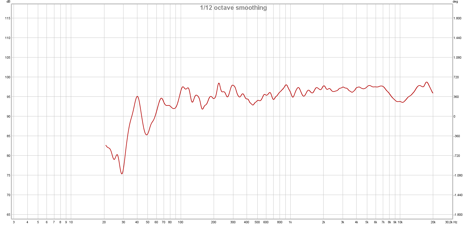

Hoi, ik heb een tijdje geleden een paar gebogen zelfbouwluidsprekers gebouwd met SB acoustics units, namelijk de SB17NRX35C-4 midwoofer en SB26STC-C000-4 tweeter. Ter illustratie even een plaatje van de luidspreker:
De luidspreker heb ik gebogen voor een wat interessanter ontwerp. Als ik het zou overdoen, zou ik zeker de tweeter dichter op de woofer plaatsen. De kist is dus een vloerstaander van ongeveer 90cm hoog, 30L kast 38Hz afstelfrequentie poort. Ik heb al allerlei filters geprobeerd met succes en wat minder succes. Uiteraard heb ik metingen gedaan van de drivers terwijl ze in de kist zitten.
Frequentie response woofer:
Frequentie response tweeter:

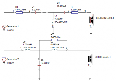

Op dit moment gebruik ik het volgende filter:
Met dit als resultaat:
Ik ben nog niet helemaal blij met het resultaat, de woofer gaat mooi over in de tweeter, dat is ook geen probleem. De response van de tweeter is alleen rond de 10kHz best wel dramatisch te noemen, dit is beide te zien in de frequentie response van de tweeter zelf en de response van de gehele speaker inclusief filter. Er is een behoorlijke dip te zien van ongeveer 5dB die ook erg merkbaar is. Ik heb de response ook opzettelijk wat oplopend laten worden zodat er nog iets rond de 10kHz over is. Graag zou ik willen weten of iemand een idee heeft hoe ik de response van de tweeter beter kan aanpakken zodat de 10kHz beter naar voren komt. Op dit moment is er behoorlijk wat mid rond de 4 - 8kHz en behoorlijk wat top-hoog maar mis ik de 10kHz behoorlijk. Luister-tests met een vlakkere response waren tot nu toe niet zo positief, het hoog is dan soms echt helemaal weg.

Ik ben nog wat details vergeten met betrekking tot het filter. Ik heb gekozen voor een 3rd order filter op 2kHz, ik moest vrij laag filteren vanwege de grote cone break-up van de woofer. Gesimuleerde response van het filter in LspCAD:

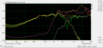

Bij deze ook de frequentie responses en impedance responses die ik gebruikt heb voor de simulatie:
SB Acoustics.zip
Alle help is welkom. Waarschijnlijk wordt het vrij lastig om zo'n dipje eruit te filteren door bepaalde frequentie gebieden in het hoog meer te attenueren.

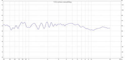

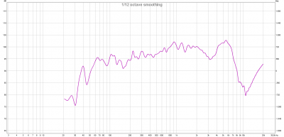

Berichtdoor PA5cAL1 » ma 22 aug 2016, 18:41
Dip blijft ook aanwezig onder een hoek, vooral het gebied rond de 15 - 20kHz wordt dan gereduceerd, de rest van de response voor de dip blijft nagenoeg hetzelfde. Ik heb trouwens net een nieuwe meting gedaan van de speaker met filter:
Ik begrijp niet waarom de response voorheen oplopend was, heb tussendoor wel de filters nog even nagekeken en alle kabels goed vastgezet.
Pascal van Baardwijk

Berichtdoor PA5cAL1 » ma 22 aug 2016, 18:49

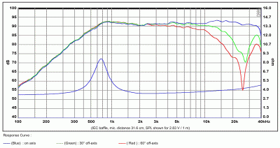

SB Acoustics zelf geeft op hun website de volgende frequentie response van de tweeter in een infinity baffle:
Niks geen dip te zien, al ga ik ervanuit dat ze hiervoor een ideale unit gepakt hebben, beide luidsprekers, links en rechts hebben hetzelfde probleem

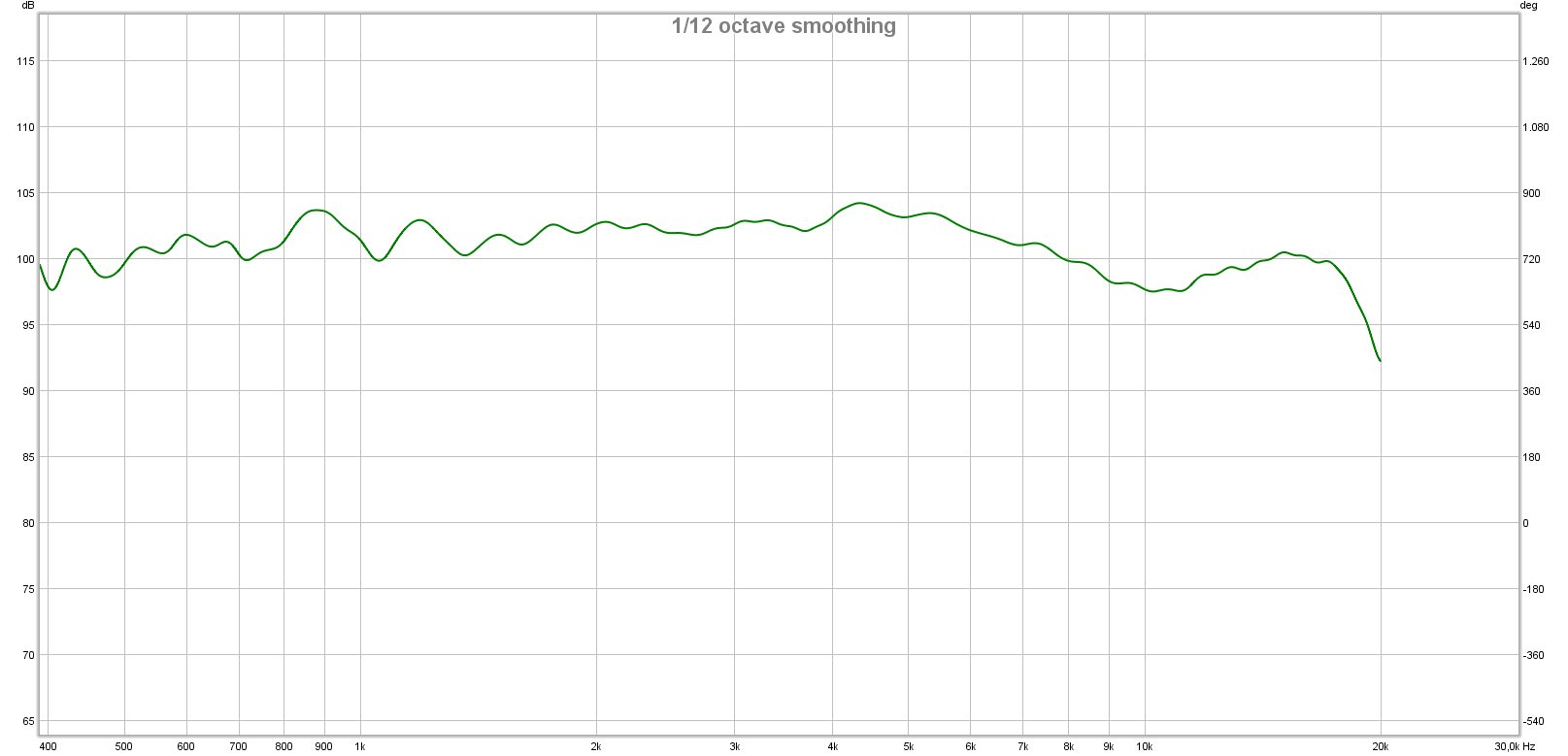

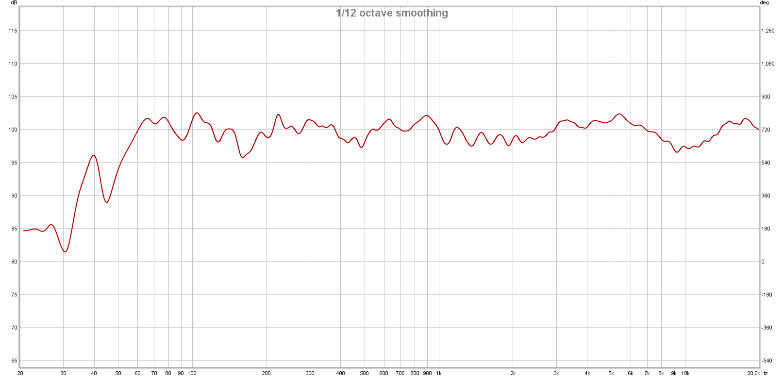

Berichtdoor PA5cAL1 » ma 22 aug 2016, 20:36
Ik had delen van de planken waar ik de baffles uit gezaagd heb nog rondslingeren dus heb die slim tegen de kast aangedrukt om de baffle te verbreden:
Het resultaat is alleen niet anders als hiervoor:
Nog steeds is dezelfde dip op 10kHz aanwezig. Misschien dan toch maar minder attenueren op de tweeter en het gebied tussen 2 - 5kHz reduceren met een sperkring. Of natuurlijk een andere tweeter maar ik hou liever dat budget voor een geheel andere luidspreker met betere drivers.

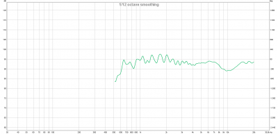

Ik heb zelf afgelopen week een 2-weg speaker gefilterd waarbij de Fountek tweeter voor filtering en na filtering behoorlijk wat ingrepen heeft gehad (het tophoog gaf ik zelf liever nog een tikje naar beneden maar dit gaat passief gebeuren met een klein strookje baffletex)
Je kunt zien hoe de curve aangepast is. Dit is met luistertesten steeds stapje voor stapje gebeurd, met behulp van een DSP. Inmiddels heb ik de targetcurves (de getoonde filtering vonden we het beste klinken) met een passief filter nagebouwd. Morgen gaan we daar naar luisteren en met metingen controleren in hoeverre we dezelfde respons halen en of het dan nog steeds bevalt. Gaat wel mooi vlot met een DSP erbij, nadat de overgangsfrequentie goed is en netjes verloopt kun je met een DSP wat equalizen/finetunen en dit vervolgens in je passieve filter weer doorvoeren (nadat je hebt vastgesteld dat er wat aanpassingen nodig zijn). Dit kan met een equalizer (al dan niet via de pc) ook, mits je filter verder wel klopt.

Wat mijn vraag zou zijn is of je wat meer plaatjes kunt laten zien van de luidsprekers voor en na filtering, en van de integratie van beide individuele luidsprekers en van de totale speaker axiaal en onder hoeken. Ik heb namelijk niet helemaal goed zicht op de rest van de filtering, maar op basis van je meting verwacht ik zeker geen problemen met 10kHz, al weet ik ook niet exact op welke manier en afstand je gemeten hebt. De hoogte waarop je gemeten hebt is ook vrij essentieel. Ik denk dat je ca 2 cm boven de korf van de woofer zou moeten zitten (los even van de 'as' van je filter) en ik weet dat het ook per afstand anders kan zijn. In ieder geval zou ik niet axiaal op de tweeter gaan zitten met je meting

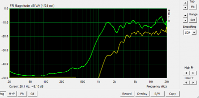

In de simulatie krijg ik inderdaad een zeer slechte overgang, in de realiteit ziet dat er als volgt uit:
De simulatie wijkt dus wel enigszins af van de werkelijkheid, de response is in de werkelijkheid wel wat vlakker. Wel opvallend vind ik dat de woofer zo enorm oploopt na de 10kHz, dit kan wel enigszins en deel van het probleem zijn. Ik ga even nader onderzoeken waarom dat gebeurt.

Ik denk dat ik eigenlijk niet de tweeter wil gaan vervangen. De woofer is in dit geval ook niet heel erg high end en om dus een dure tweeter bij te stoppen is volgens mij niet echt een goed idee maar kan uiteraard wel de ultieme oplossing zijn. Ik zit nu te kijken of ik de overgang tussen woofer en tweeter nog beter kan maken. Mijn gehoor zegt dat het nu wel lekker klinkt, als ik het geluid vergelijk met een paar in-ear headphones (Klipsch x10's) valt mij op dat de zelfbouw luidsprekers een veel beter hoog hebben. Voor de rest verschilt de klank niet heel erg.
Die luidsprekers lijken er inderdaad een beetje op ja, al is de vorm naar beneden toe uiteraard anders om ruimte te maken voor die grote woofer. Ik heb het idee eigenlijk van de Dali Fazon F5 http://www.areadvd.de/images/2012/Dali_FazonF5/Dali_FazonF5_Front.jpg. Daardoor kreeg ik het idee om de buiging over de lengte te doen, ook omdat het op die manier veel minder kracht kost dan als ik een meer traditioneel gebogen luidspreker kast zou bouwen met de buiging van voor naar achteren.

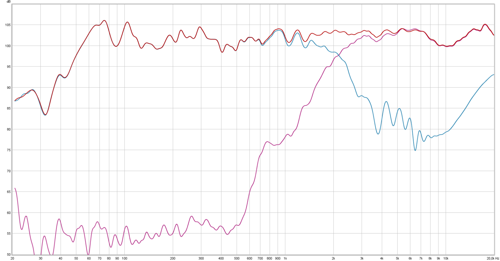

Als ik dan de laatste meting op 1m afstand bekijk, durf ik wel te stellen dat het tophoog (15kHz) teveel weggefilterd is ten gunste van een 'vlakke' respons.
Ik heb een lange tijd met het filter voor de tweetersectie lopen stoeien en uiteindelijk deze piek er maar gewoon ingelaten.
Wanneer je dit probeert vlak te filteren trek je namelijk het gebied rond 5kHz omhoog, waardoor er een brede kuil/dip ontstaat vlak voor de resonantiepiek bij 15kHz.

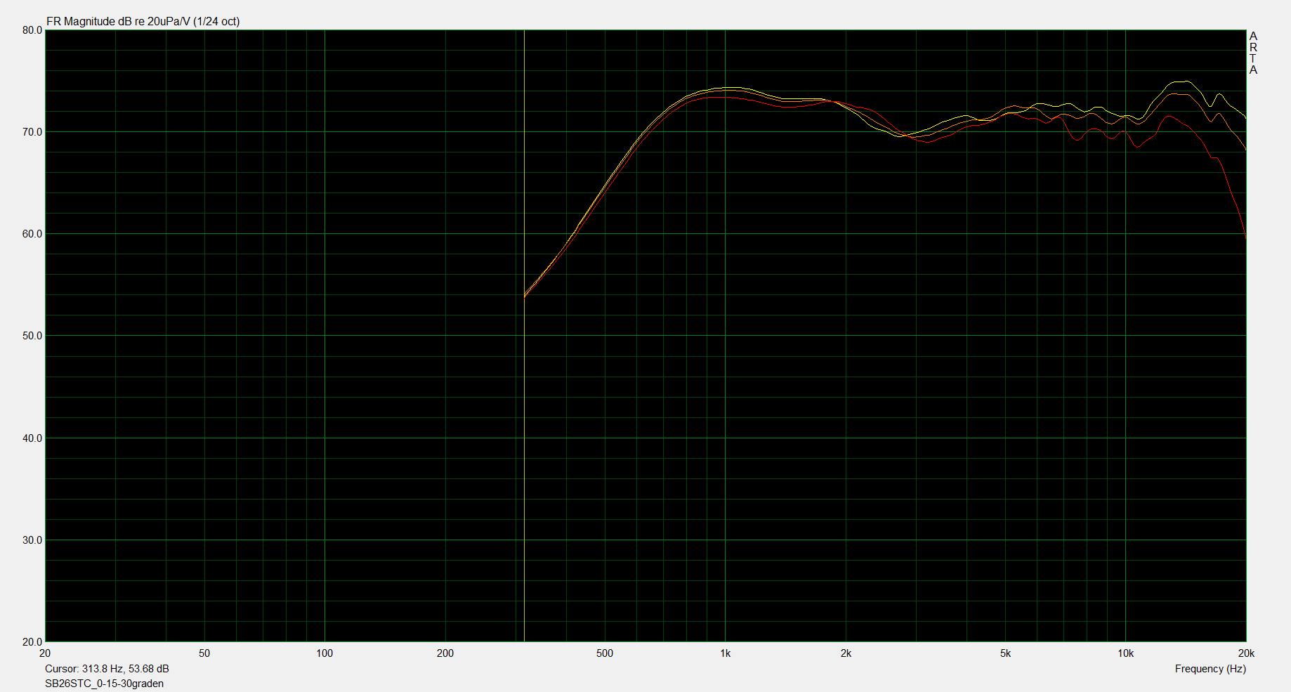

Hier zijn nog een paar metingen te zien, gemaakt met een gecalibreerde EMX-7150 mic.
De kastbreedte/vorm is natuurlijk anders, maar het geeft in ieder geval aan dat het probleem niet aan dit type tweeter ligt.
SB26STC ongefilterd 0-15-30 graden op 80cm afstand, midden tussen woofer en tweeter.
Met filter 0-15-30-45-60-75-90 graden:
Dit is afgestemd voor een kamer met relatief weinig demping, de woofer en tweeter zouden nog wel een dB minder gefilterd mogen worden.
Van een dip/kuil is in ieder geval geen sprake.
Mocht je het filter dat ik ontworpen heb willen proberen, dan hoef je alleen de woofersectie aan te passen naar 4 ohm.
Dus grofweg alle spoel waarden halveren en de condensator waarden verdubbelen.

Ik heb de metingen van de drivers zonder filter nu toch maar opnieuw gedaan op een afstand van 80cm omdat ik inderdaad de drivers al soort van onder een hoek aan het meten was. Dit gaf de volgende plaatjes:
(SB17NRX35C-4)
(SB26STC-C000-4)
Ik heb ook maar even een nieuw zip bestandje gemaakt met frd/zma files van de ongefilterde drivers:
SB Acoustics.zip
In deze metingen is de dip in 10kHz nog steeds zichtbaar. Wel ga ik met deze data weer aan het filter klooien. Ik denk dat ik de tweeter wat meer moet laten aflopen voor een wat rustiger geluidsbeeld.
Chris_T
Berichten: 1438
Locatie: Wageningen
Re: SB Acoustics filter problemen (SB17NRX35C-4/SB26STC-C000-4)
Berichtdoor Chris_T » di 23 aug 2016, 13:24
Een flauwe vraag misschien, maar als de gebruikte versterker een toonregeling/dsp heeft. Is deze dan wel uitgeschakeld?
Anders is er mogelijk iets aan de hand met de gebruikte meetsetup.
De meting van het tophoog ziet er namelijk erg verdacht uit, het rijmt niet met de datasheet van de fabrikant.
De metingen zitten ook vol met reflecties, dat maakt het erg lastig om een goed filter mee te ontwerpen.
Het kan wel, maar het is veel giswerk op deze manier (wat is nu kamer invloed en wat is van de driver+baffle?).
Is het mogelijk om met de gebruikte meetsoftware een tijdsvenster (gate) in te stellen?

De versterker staat op source direct dus er zou geen toonregeling moeten plaatsvinden. Reflecties van de ruimte is inderdaad wel een probleem. Misschien toch maar buiten gaan meten denk ik.

Buiten heb je dat probleem ook. Ben je bekend met het toepassen van een tijd window op je meting?

Daarmee ben ik niet bekend. Ik zelf gebruik REW V5, het enige wat ik daar zou kunnen doen is de lengte van de meting groter maken. Ik ben ondertussen nog met wat metingen off-axis gaan stoeien en kreeg zeer rare resultaten in het hoog met de woofer. Het gebied rond de 5kHz zakt flink naar beneden als je 45 - 60 graden off-axis gaat kijken maar het gebied na ongeveer 10kHz verandert nauwelijks. Het kan zijn dat ik op dat punt gewoon al tegen de noise floor aanzit. Opvallende is dat dezelfde dip in alle metingen aanwezig is. Ik gebruik trouwens de volgende microfoon: http://www.rumoh.eu/meetmicrofoon-mm-10. Zelf geven ze een frequentie response aan van 20 - 20000Hz maar ik denk dat de mic na de 10kHz nauwelijks bruikbaar is.
