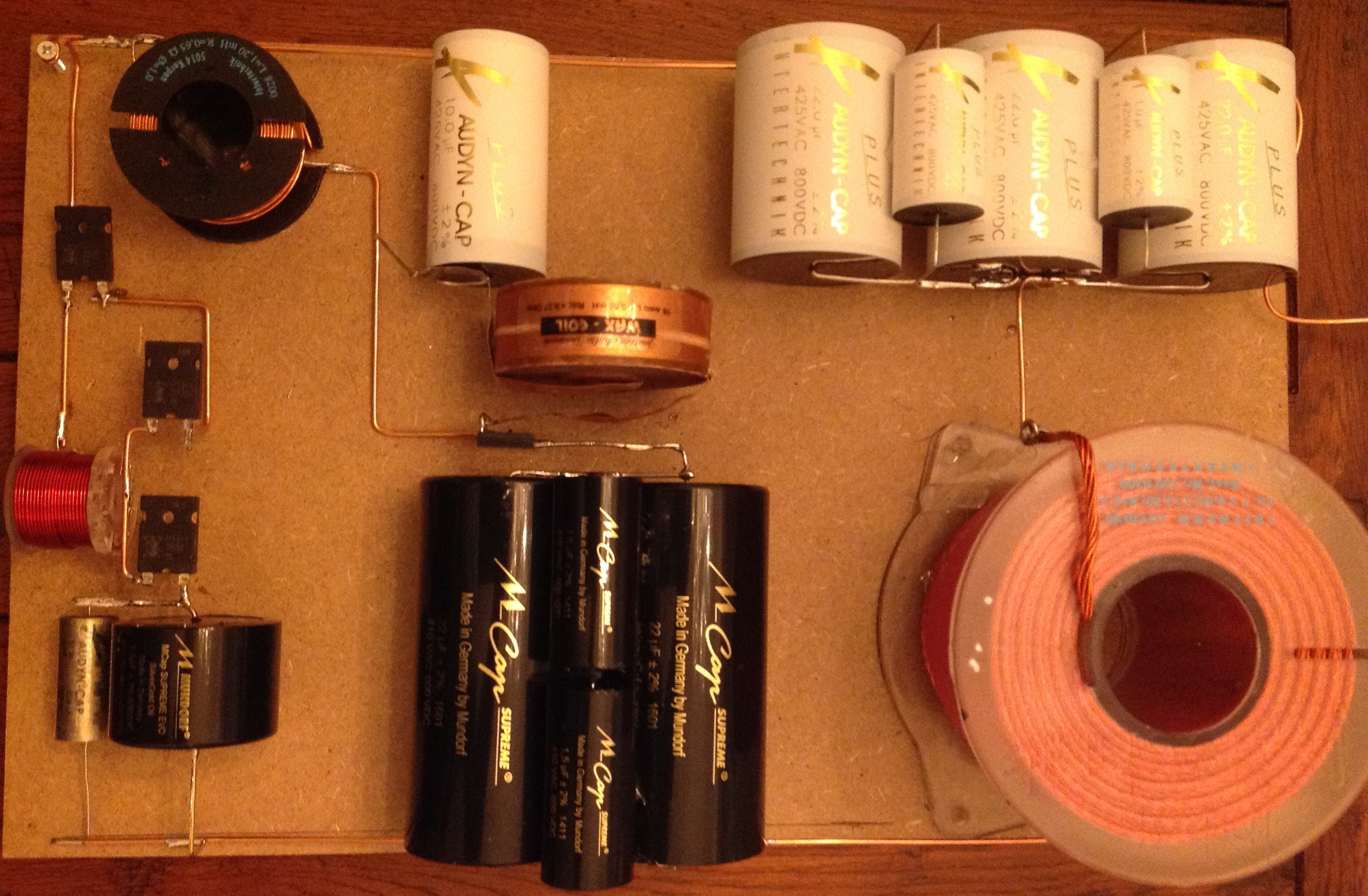

Ben de afgelopen week bezig geweest om 1 speaker van de Vertigo te voorzien van een nieuw filter, althans nieuw in de zin van
Andere componenten, het kost een aardige stuiver maar nog altijd goedkoper dan mijn drank verslaving van jaren geleden :oops:
Ik heb totaal geen elektronische kennis, maar vond het resultaat in mijn ogen toch wel mooi om het hier op het forum te showen.
Het filterhuis is nog niet af er moeten nog opstaande randen omheen, en zoals wel vaker getoond wordt een plexiglas bovenplaatje, en de terminals moeten er nog op.
Zijn er voor jullie nog gebrekken tekort komingen te zien in de hardwire opzet?
Dan hoor ik het graag, leer graag van jullie hier op het forum

Wow, erg mooi filter!

Leuk dat het bevalt met 1 speaker, dat is best lastig namelijk... Bij een stereo opname al helemaal. Nu op naar filter 2, dan neemt naast details ook het ruimtelijke plaatje waarschijnlijk een sprongetje 'vooruit'. De opstelling van componenten (spoelen) lijkt heel netjes zo!

Netjes en strak opgebouwd, alhoewel het allemaal nog wat compacter opgebouwd kon...
Wat zijn dat voor weerstanden, die zie je niet vaak in een transistor behuizing ?

Folieweerstanden (zie oa bij Speakerland http://www.speakerland.nl/webshop/filteronderdelen/weerstanden/folieweerstand-detail en ook hier op het forum: http://forum.zelfbouwaudio.nl/viewtopic.php?t=1650)
Ik heb ze ook, op aanraden van de genoemde winkel. Ik heb geen idee in hoeverre ze beter zijn dan mox, maar ik wilde simpelweg een hi-end filter & speaker en dan helpen alle kleine beetjes, zoals ook weerstandjes (en bekabeling..) :) .

Ouwebok schreef:Folieweerstanden (zie oa bij Speakerland http://www.speakerland.nl/webshop/filteronderdelen/weerstanden/folieweerstand-detail en ook hier op het forum: http://forum.zelfbouwaudio.nl/viewtopic.php?t=1650)
Houd je er wel rekening mee dat die dingen ontworpen zijn om hun max vermogen te kunnen halen, ze op een koelblok gemonteerd moeten zijn?
Zo'n 3 watter zonder koeling kan max 0,5 watt hebben is zo mijn schatting.

Waarom zouden die weerstandn warm worden? Zelfs de weerstand die bij de mid driver zit word niet warm
De enige keer dat de weerstanden warm geworden zijn was tijdens het solderen
Ik kan de koel lichamen apart bestellen bij intertechnik a 4 euro de stuk
Maar heeft dit zin?

Mischien ligt het er aan hoe hard je speelt.. :twisted:
Ik heb ze geliijmd aan de houten filterkast met smeltlijm en ze worden bij mij niet warm (... ik speel niet luid..)
Ook bij andere filters heb ik geen koellichamen gezien.. maar kwaad zal het niet kunnen.

https://www.eoo-bv.nl/522-koelelement
Ik denk dat zoiets ook wel kan, wel eerst kijken of de weerstand ertussen past.

De folie weerstanden hebben een belastbaarheid van 3 Watt als ze zonder koelprofiel gebruikt worden. Daar kom je bij een tweeter in de praktijk nooit bij in de buurt. Tenzij je een versterker hebt die gaat oscilleren. Maar dan is het goed dat die weerstand eerst kapot gaat.
Met een koelprofiel erop kan de folieweerstand 10 Watt hebben, meer dan genoeg in combinatie met een (zelfs grotere) middentoner
De meerwaarde van de folieweerstand zit 'm in net wat meer nuance en verfijning. Heeft dus alleen zin in combinatie met goede filtercomponenten, een goede tweeter en een goed kloppend filter.

Gewoon een stuk alu plaat tegen 't hout aan schroeven + lijmen en daar de weerstanden tegenaan monteren, da's meer dan voldoende koeling.
