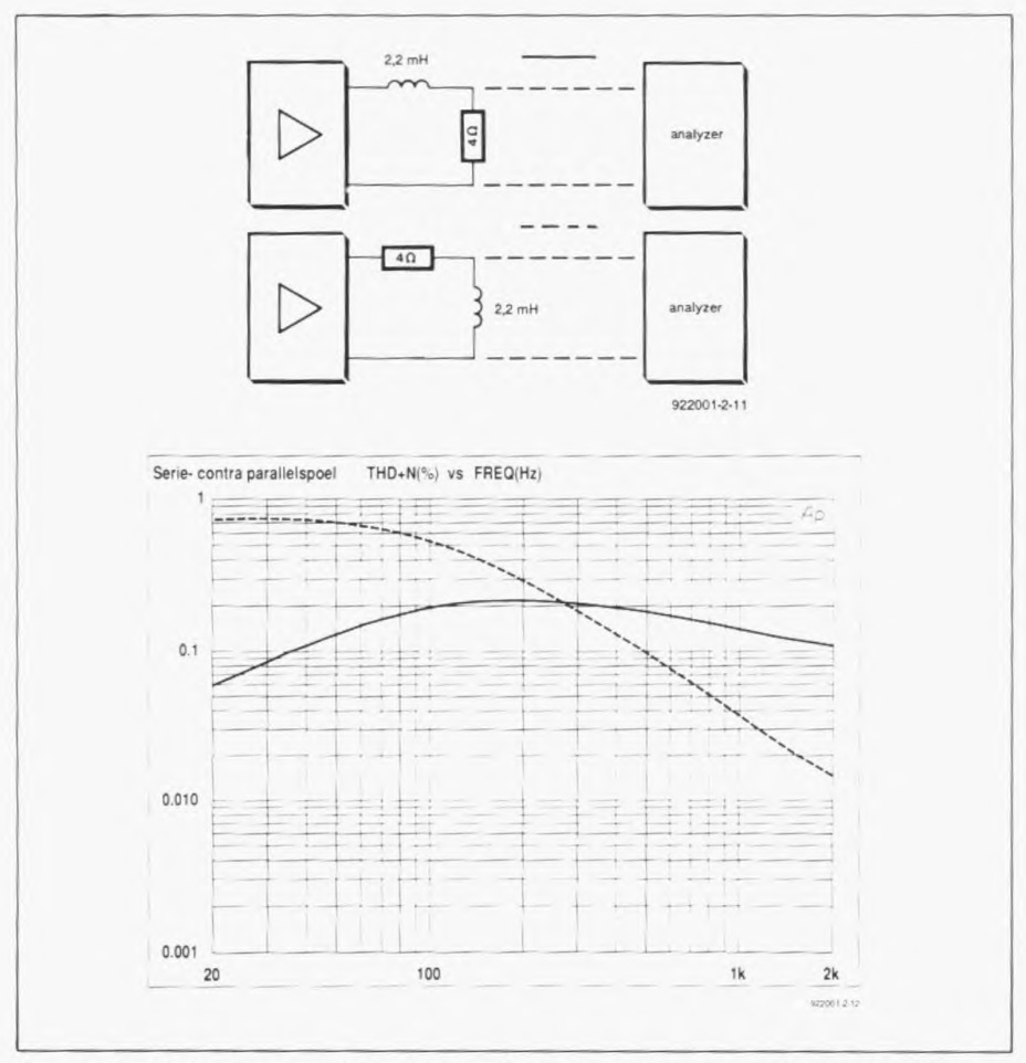

Bij kondensatoren hebben we gezien dat C's in de paralleltakken van een scheidingsfilter minder invloed op de geluidskwaliteit uitoefenen dan de C's in de serietakken. Om te zien hoc dat bij spoelen zit, werden ook dergelijke metingen verricht aan spoel/weerstandkombinaties. In figuur 1 ziet u de vervormingskurves voor de twee ernaast afgebeelde opstellingen.
Figuur 1. THD van een LR-kombinatie (getrokken lijn) en een RL-kombinatie (stippellijn). De laatste gaat in het spergebied sterk vervonnen (meting bij 5 W/4 Ohm)
Rond het kantelpunt blijken beide filters even veel te vervormen. In het spergebied van het hoogdoorlaatfilter (beneden 290 Hz) neemt de vervorming veel sterker toe dan in het spergebied van het laagdoorlaatfilter (boven 290 Hz). ln het doorlaatgebied wordt het zaakje precies omgedraaid. Onder 290 Hz produceert het laagdoorlaatfilter wat meer vervorming dan het hoogdoorlaatfilter in het gebied boven 290 Hz doet. Hieruit moeten we de konklusie trekken dat de eigenschappen van spoelen in paralleltakken bijna net zo belangrijk zijn als die van spoelen in serietakken.
Verder moet er rekening mee worden gehouden dat een spoel in een paralleltak niet te veel inwendige weerstand mag hebben, Ze zit dan wel niet in serie met de luidspreker, maar de filterwerking wordt daardoor be invloed en in het spergebied van het filter blijft de demping dan beperkt.
Bij serie-spoelen in filters voor midden- en hoogtoners dient de inwendige weerstand te worden meegenomen in de berekening van het weerstandsnetwerk dat meestal voor deze luidsprekers is geschakeld.

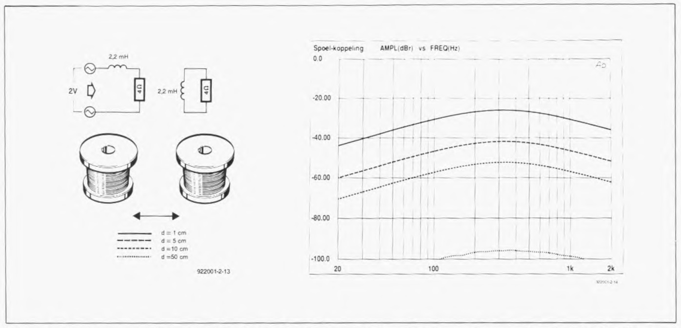

Het grootste strooi veld-probleem geven rolkernen, stiftkernen en luchtkernen. Om de onderlinge beïnvloeding te meten, werd een vrij realistische meetopstelling gemaakt die bestond uit een LR-netwerk dat op de eindversterker werd aangesloten, en een parallelschakeling van een even grote spoel met parallelweerstand die als ontvanger dienst deed, Voor de spoelen werden twee gewone F50-rolkernen genomen. Gemeten werd het door de ontvangerkombinatie opgepikte signaal in verhouding tot het in het LR-filter gestopte signaal.
Figuur 2. Spoelen kunnen elkaar flink beïnvloeden door het magnetische veld dal ze produceren. Hier zijn vier situaties gemeten bij twee rolkern-spoelen.
In figuur 2 staan de resultaten bij een afstand tussen de spoelen van respektievelijk 1, 5, 10 en 50 cm.
Het laatste is misschien niet zo praktijkgericht, maar geeft wel duidelijk aan welke afstand eigenlijk nodig is om onderlinge beïnvloeding praktisch geheel te voorkomen. Vooral bij 1 cm afstand blijkt de onderlinge beinvloeding enorm
te zijn! Uit deze metingen blijkt dat u op een print een rolkern- of luchtspoel (die geeft ongeveer dezelfde resultaten) minstens 5 cm verwijderd moet houden van een andere rolkern- of luchtspoel.
Eigenlijk zou 10 cm moeten worden aangehouden, maar dat is in de praktijk praktisch niet te verwezenlijken.

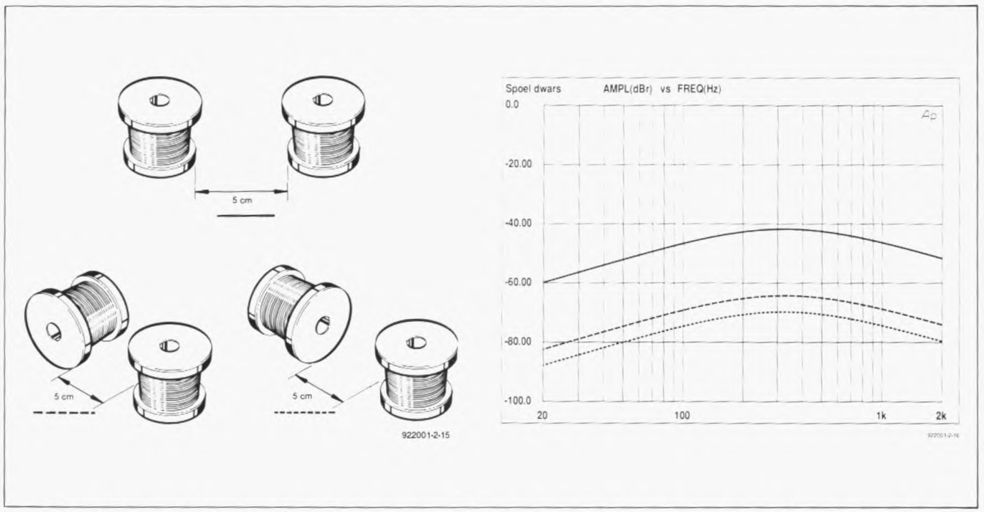

Bij deze metingen moeten we nog opmerken dat ze zijn verricht met beide spoelen in dezelfde stand (kern plat op de meettafel). Als we de stand van één van de twee spoelen namelijk veranderen, dan wordt de koppeling tussen de spoelen veel geringer. Drie opstellingen zijn gemeten (zie figuur 3), waarbij de afstand tussen de spoelen konstant op 5 cm werd gehouden. De bovenste kurve is de normale opstelling. De "overspraak" bedraagt circa 40 dB rond het kantelpunt van het LR-filter. Draaien we een van de twee spoelen 90 graden zo dat de platte kanten van de ene spoel naar de andere spoel wijzen, dan staan de magneetvelden loodrecht op elkaar en beïnvloeden de spoelen elkaar veel minder. De overspraak daalt tot circa -65 dB! Dat scheelt wel even. We kunnen nog eens 5 dB extra winnen door een platte kant van de spoel naar de andere spoel te draaien, zoals de laatste opstelling in figuur 3 laat zien.
Figuur 3. Als één van de twee spoelen wordt gekanteld, dan wordt de instraling naar de andere spoel veel geringer. De onderlinge richting speelt daarbij ook nog een rol (meting verder onder dezelfde omstandigheden als bij 2).
De magneetvelden staan dan niet alleen loodrecht op elkaar, maar worden ook nog eens van elkaar af gedraaid (op de as van een spoel is het magneetveld het kleinst). Door nu spoelen op een print op een redelijke afstand (circa 5 cm) van elkaar te plaatsen en om en om rechtop te plaatsen, kunt u de beïnvloeding tussen de verschillende filtersektles zo gering mogelijk houden. Dat levert een schoner klankbeeld op, omdat de woofer dan bijvoorbeeld geen midden-frekwenties hoeft te verwerken die gewoon worden "ingestraald" via de spoelen.

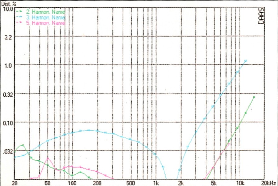

De vervormings karakteristiek verschilt nogal per locatie, zo ziet die er uit voor een serie/laagdoorlaat:
en zo voor parallel/hoogdoorlaat:
beide met de zelfde spoel gemeten. Bij de hoogdoorlaat zijn de frequenties onder ~100Hz niet meer relevant, voor laagdoorlaat die boven de 1000Hz. De allerhoogste frequenties zijn voor beide niet zo relevant, omdat dan de waarden van de spoel meestal klein genoeg zijn dat we daar zonder meerkosten een luchtspoel kunnen gebruiken.
Kijken we naar de vervormingsmeting, dan zien we dat K3 (3e harmonische vervorming) het sterkst aanwezig is, en K5 is duidelijk aanwezig. Dit zijn "vervelende" vervormingen die je laag wil hebben (in tegenstelling tot K2, die kan soms wel lekker klinken zelfs). In deze test is 0.32% als limiet genomen om de bovengrens van "nog acceptabel" aan te geven.

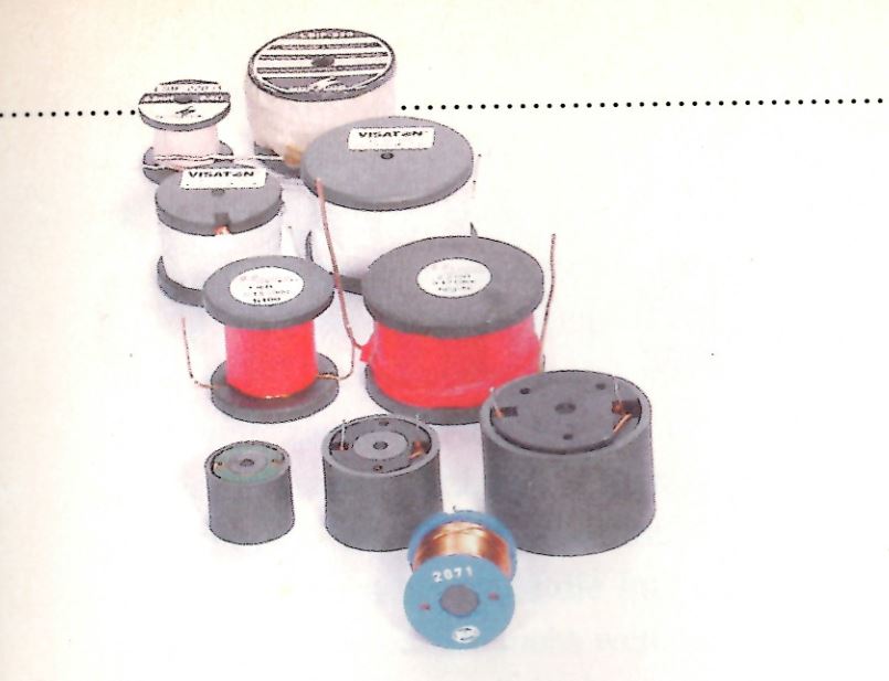

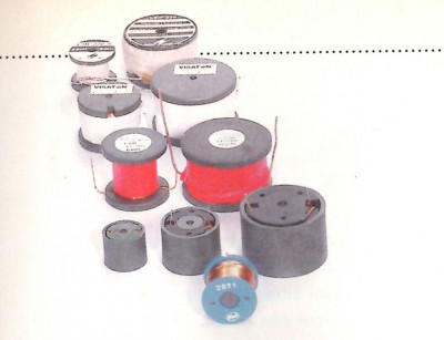

Ferrietkern-spoelen
Ferrietkernspoelen zijn er in verschillende uitvoeringen: met een stift-kern, een rol-kern, of een klok-kern:

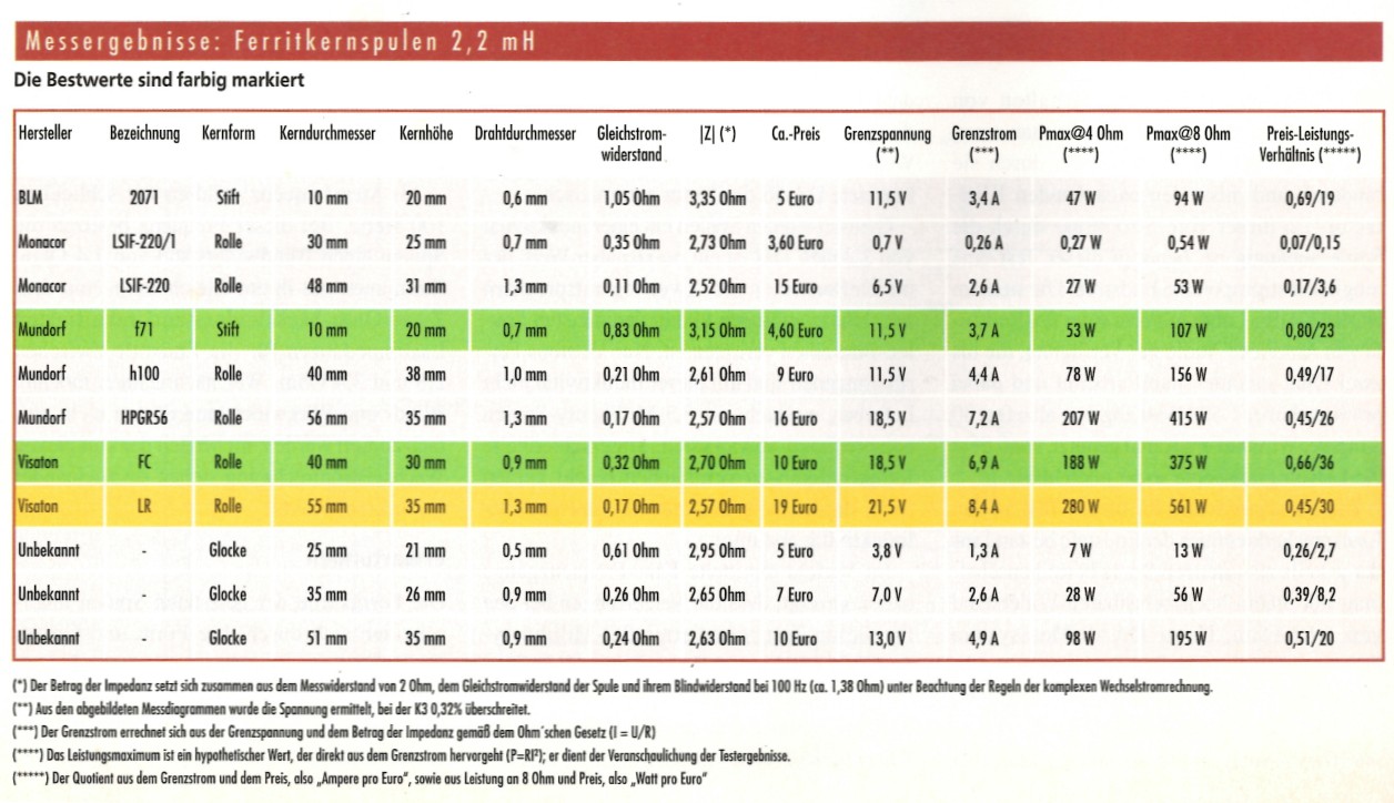

Nagenoeg alle ferriet kern spoelen hebben zo'n grafiek, het grootste verschik zit m in op welk punt de vervorming gaat toenemen door de verzadiging. Onderstaande tabel geeft dat weer voor alle geteste ferrietkernspoelen:
we zien dat de meeste ruim inzetbaar zijn, maar dat enkele al bij een paar Watt in de verzadiging zitten.

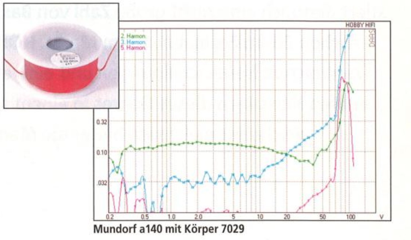

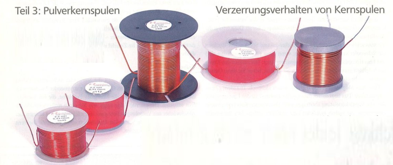

Poederkern-spoelen
Poederkernspoelen zijn er in verschillende uitvoeringen: met een stift-kern of een rol-kern
Bekijken we een meting als voorbeeld, dan zien we dat K2 vrijwel constant is op 0.1%, en dat K3 eerst langzaam oploopt met de spanning (~vermogen) om dan op het moment dat de kern in verzadiging gaat sterk toe te nemen.

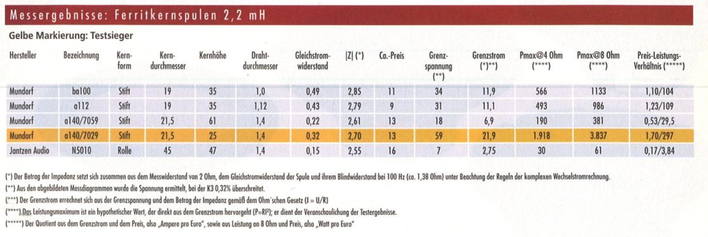

we zien dat de meeste ruim inzetbaar zijn, maar dat een al bij een 30 Watt in de verzadiging zit.

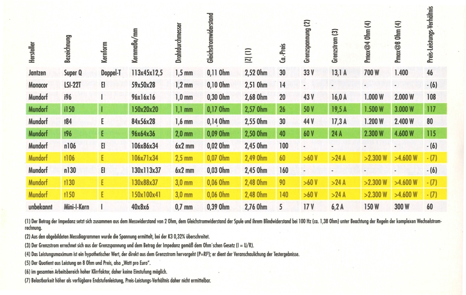

Trafokernspoelen
Trafokernspoelen zijn er in 3 soorten: I-kern, E-kern en EI-kern.
De letters geven de vorm van de kern aan. Het grootste verschil zien we tussen de EI-kern en de anderen, een EI kern heeft een veel hogere vervorming, maar heeft als voordeel dat minder draad nodig is en de interne weerstand dus het laagst is.
De tabel:
Aanvullend: De verzadiging-stroom is vrijwel onafhankelijk van de frequentie, maar neemt af voor hogere waarden, bij een 4 keer zo hoge spoelwaarde is de belastbaarheid ongeveer de helft.
Samenvattend:
  • Ferrietkern spoelen zijn het minst belastbaar, Trafokern-spoelen het hoogst
  • In het niet verzadigde gebied (dit is waar we normaal luisteren) hebben Ferrietkern-spoelen de laagste vervorming, gevolgd door I-kern of E-kern spoelen, dan de Poederkern-spoelen, met de EI-kern-spoelen als hekkensluiter
  • Voor een 2weg of de mid in een 3weg lijkt dus de Ferrietkern-spoel de beste keus; voor de bas in een 3weg de I- of E-kern trafospoel ivm de hogere belastbaarheid
  • Bij Ferrietkern-spoelen neemt over het algemeen de belastbaarheid toe met de grootte van de kern; bij de andere typen is dit niet waargenomen
  • De EI-kern-spoelen zijn alleen dan aan te bevelen als absolute minimum Rdc gevraagd is, in de praktijk zullen de I-kern spoelen met dikkere draad echter al een laag genoege Rdc hebben (~0.1ohm)

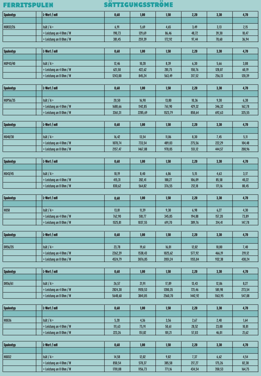

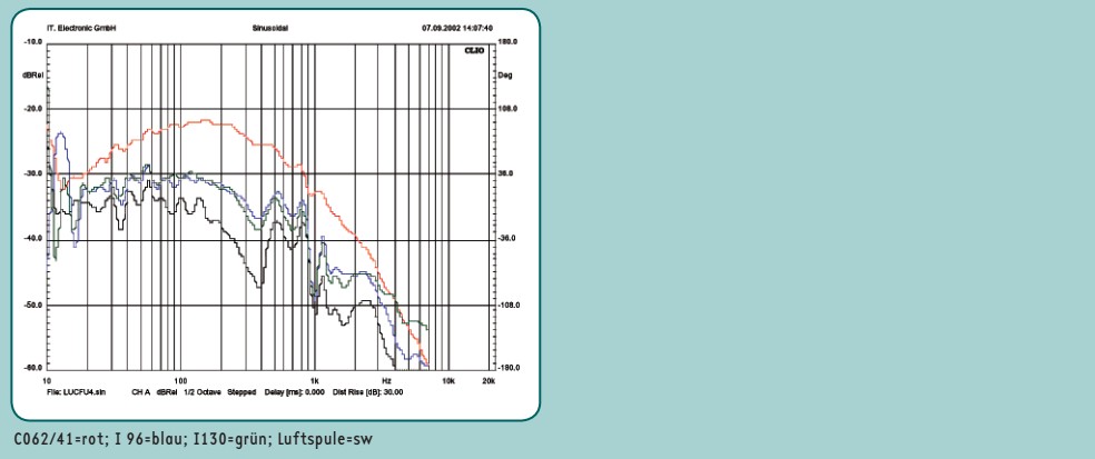

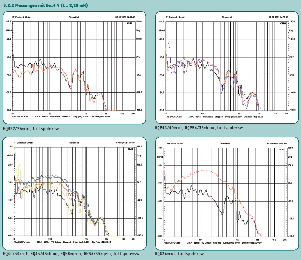

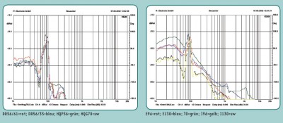

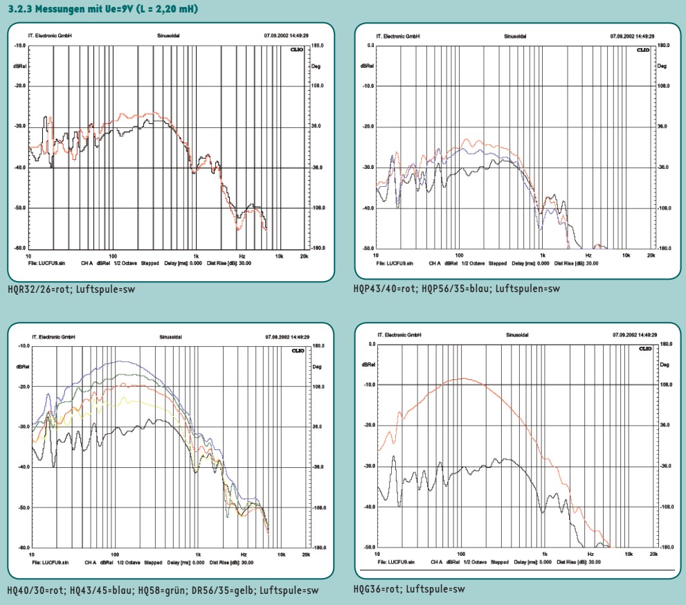

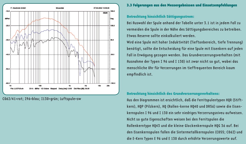

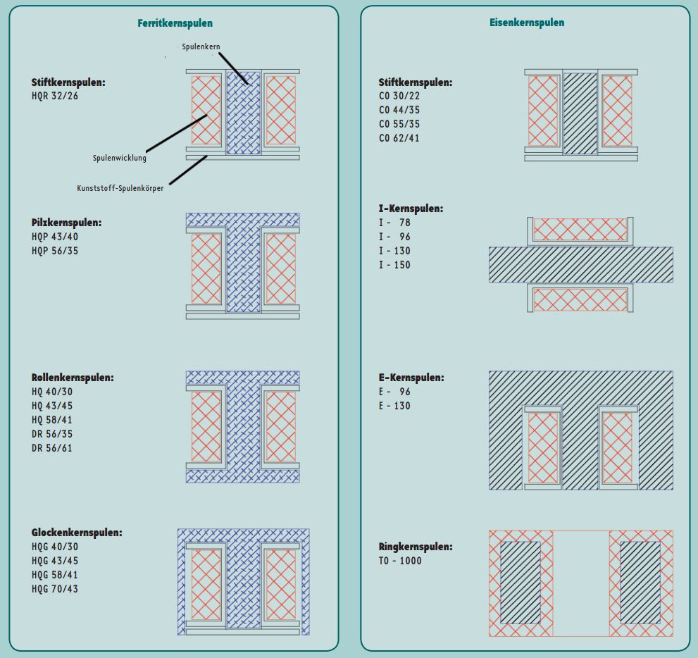

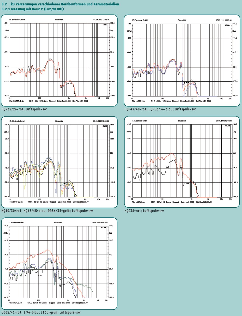

Intertechnik had in oudere katalogi ook een hoofdstuk waar metingen aan hun spoelen werden weergegeven. Deze zijn helaas in de webshop niet meer terug te vinden. Hieronder de betreffende pagina's als bijlage
Samenvattend: De ferrietkern-spoelen van type HQR, HQP, HQ (HQ40, DR56) en de I-kern-spoelen type I-96 en I-130 laten de laagste vervorming zien. Minder goed scoren HQ43, HQG36 (beide Ferriet) en de CO55, CO62 (beide Poederkern) E-96 en E-130 (E-trafokern).
