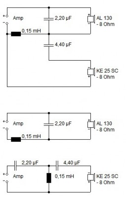

Nu had ik het schema even uitgetekend,maar daar kwam voor mij een onbekend filter tevoorschijn. :mrgreen:
Heeft dit nog een bepaalde naam?

Lijkt mij een serie filter met een extra condensator voor de HF?

Als je een van de units weglaat dan kun je beter zien hoe het filter in elkaar steekt. Zwaar vereenvoudigd want elke unit heeft natuurlijk ook invloed op de filterwerking!

Aha,ik had werking van de spoel bij de mid niet meegerekend.
Dank u! :goedzo:

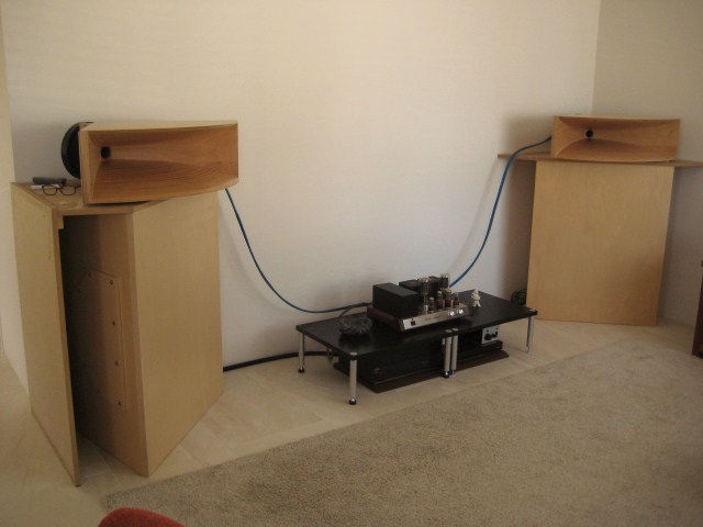

Op de foto zijn trouwens de enorme 2 inch JBL 2445 drivers er nog op; deze gaan in de verkoop met een aluminium set Radian membramen en een set originele JBL titanium membramen [ beiden nieuw]. Iemand interesse?
