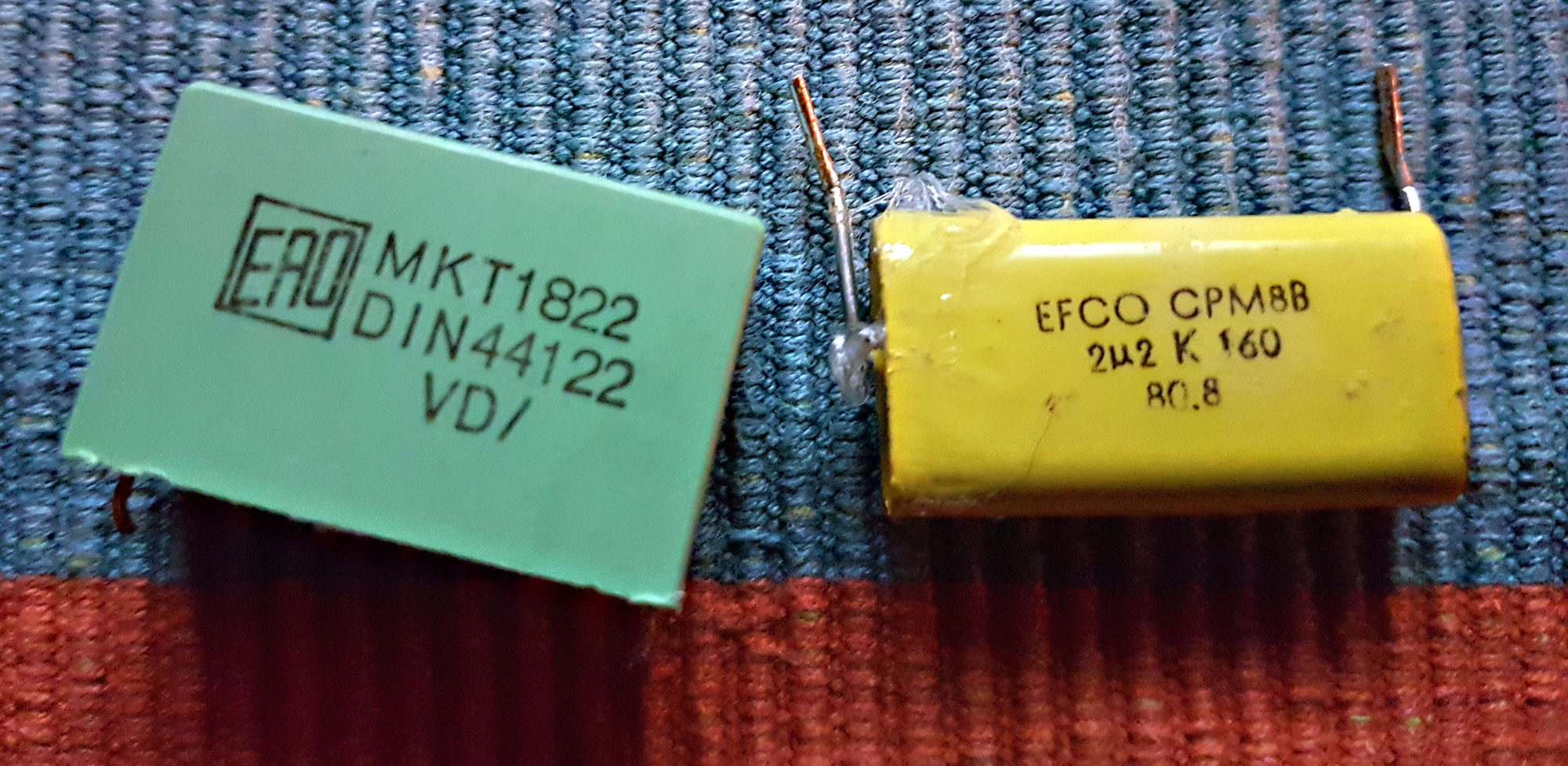

Ik ben bezig met het refoamen van een Audiolab Donia en wil in het filter liever ook wat betere onderdelen zetten maar vraag me af wat de waardes zijn van de condensatoren op de foto.
Weet iemand dat?
Bij de groene krijg ik via Google 0.33uF 250v op de ene link te zien en op de andere 0.22 uF 250vac te zien
Bij de gele lijkt het mij 2.2uF 160v maar weet het niet zeker.
Iemand die de codes kan uitlezen/ berekenen met de juiste waardes?

De gele is 2.2uF en bij de groene staat het normaal bovenop.

Er staat niks anders op de groene helaas.
Oude gooi ik ook niet weg. Ik ken Audiolab heel goed en weet dat die ontwerpen heel erg doordacht zijn. Wel is het zo dat de Donia op leeftijd is en er volgens mij toen nog niet veel andere condensatoren en weerstanden te koop waren. Met de nieuwe (originele) foamranden zullen ze ook weer anders klinken maar vind het leuk om af en toe wat te experimenteren.

Heb je geen multimeter met capaciteits meting ? op ebay vanaf een euro of 13. :idea:

De een probeert een MKT1822 als verbetering, de ander gooit hem eruit als verbetering. :mrgreen:
Mocht je de waarde nou niet kunnen achterhalen, dan heeft Tony Gee (forumlid Geenius) nog wel een tip:
Vishay MKT1822 MKT 63VDC - 1% tolerance
Technical specifications (according to manufacturer): "Metallized polyester film with vacuum deposited aluminium. Main applications: blocking, bypassing, filtering, timing, coupling and decoupling circuits, interference suppression in low voltage applications."
Sound: Well balanced, overall coherent sounding capacitor. It doesn't have as much depth as the more high-end type capacitors and micro-detailing is limited but somehow it did stay in the back of my head as nice and pleasent to listen to. You can boost the overall presentation a lot by adding 0,01uF's worth of MKP1837 parallel. So if you are looking for a cost effective and very compact alternative to MKP capacitors like the Solen Fast Cap, look no further!
Verdict: 6,5
http://www.humblehomemadehifi.com/Cap.html

Ah dank voor de hulp! Ik krijg nu wel twijfels over experimenteren met "betere" componenten.
Ik vertrek zo naar Speaker & Co Haarlem om een net aangekochte (marktplaats) Seas centerspeaker te laten nakijken.
Geluid klopt voor geen meter en een gebroken draadweerstand in het filter zag ik.
Ik neem gelijk de groene even mee en kijk even of Titus tijd heeft om te meten en wat hij er van vind om andere componenten te plaatsen.

Ik ben vanmiddag langs geweest en heb een leuke snoepzak met onderdelen mee.
De Seas was een beetje een triest verhaal. Tweeter stuk (vermoedelijk opgeblazen), gebroken draadweerstand een condensator op een verkeerde plek op het filter en verkeerde weerstanden op het hoog. De bouwer is dus niet zo goed bezig geweest.
Titus heeft de juiste onderdelen er bij gegeven en het schema opnieuw voor me getekend zodat ik het filter kan herstellen.
Nu hopen dat Seas de tweeter of reparatie kit levert. De verkoper is zo netjes geweest het betaalde bedrag voor de Seas terug te betalen.
De Audiolab donia dan met de groene condensator :mrgreen:
Waarde is 4,7 uF! De gebruikte onderdelen waren nogal low budget en heb MKP's en MOX-en gekocht.
