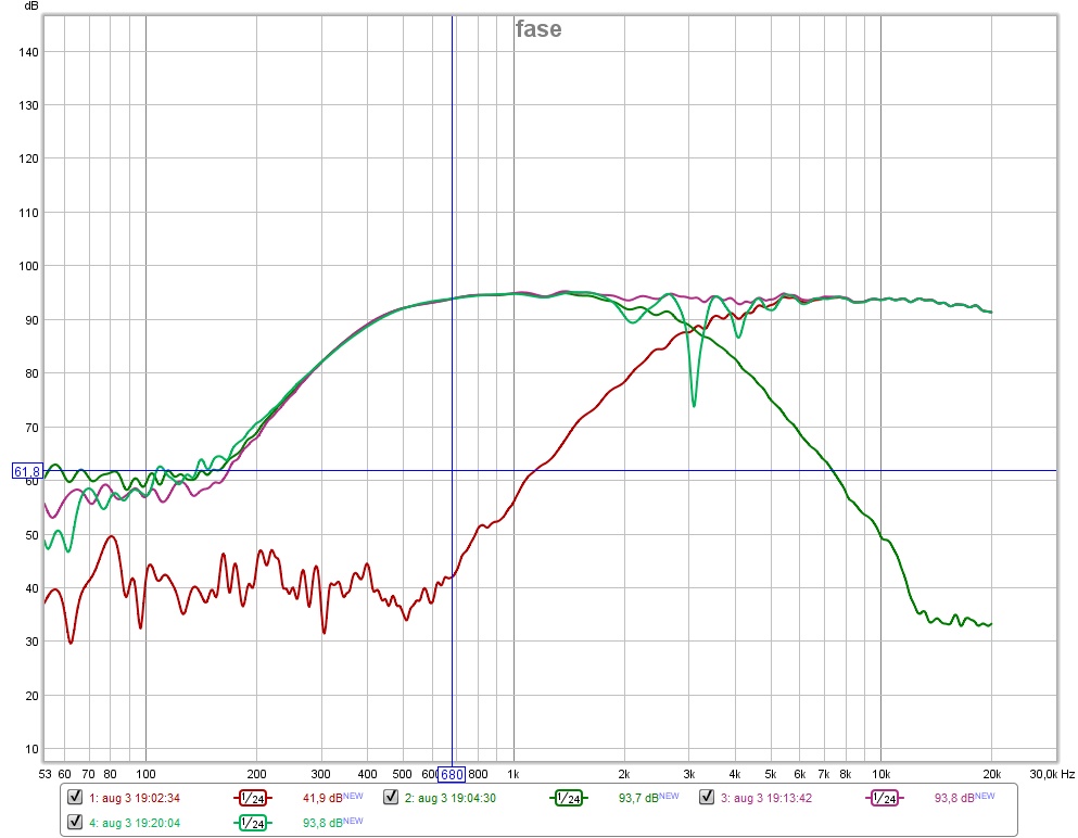

Ah ja, prima. Een plotje is gewoon een grafiek zoals je de hele tijd al post. Maar vergeet maar even wat ik zei over de fase, je meet geen absolute fase omdat je geen tijd referentie hebt ingesteld. Dat kan evt wel, maar dat kunnen we denk ik even beter laten voor wat het is. Zitten jouw mid en tweeter gelijk qua diepte in de baffle?
Wat je wel kan proberen, is of het beter wordt door een all pass filter aan het hoog toe te voegen zodat de fase van het mid en hoog beter gelijk gaan lopen.
Kan je deze biquad toevoegen aan het hoog?
a0 1
a1 1,962617971951210
a2 -0,963290742654435
b0 0,963290742654435
b1 -1,962617971951210
b2 1,000000000000000

de tweeter en de Mid zitten wel beide netjes verzonken in de baffle, maar omdat de Vertigo kast achterover helt ik meen 7 graden, zit de tweeter verder naar achter dan de Mid

Je zou dan een delay stap-voor-stap kunnen toevoegen aan de mid in kleine stapjes, terwijl je steeds de inverted gecombineerde response meet van tweet en mid (dit allemaal nog steeds met dezelfde positie van de mic!). Maar in feite zou dit niet nodig moeten zijn, in principe heeft de baffle een hoek juist om het looptijdverschil op te heffen. Maar proberen kan geen kwaad.
Die all pass toevoegen kan je ook nog proberen, die geeft de tweeter dezelfde fase als wat de mid krijgt door zijn high pass filter. Het zal geen groot verschil zijn, aangezien die high pass ruim 2 octaven lager zit, maar iets van 20-30graden fase draaiing is het nog wel op 3KHz. Dus kan je zeker nog proberen.
Dit is een beetje het finetunen :)

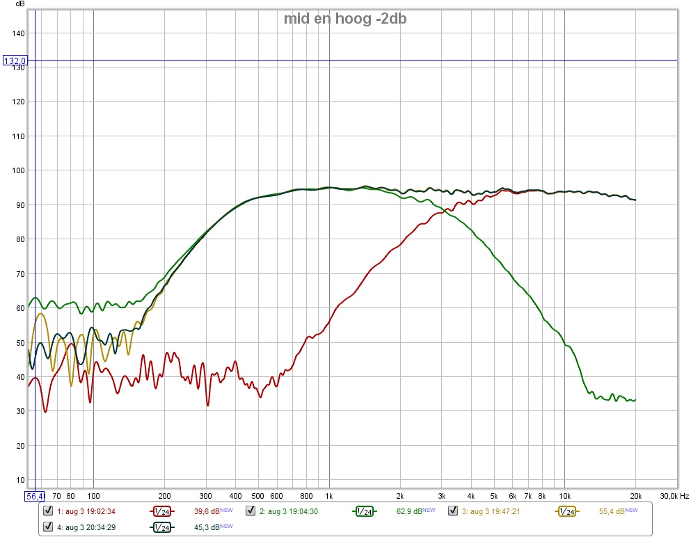

in deze meting het hoog met 2db verlaagd

Ziet er goed uit!
Wat betreft dat gesis: dat klinkt als een instabiel filter. Niet meer gebruiken! Er gaat iets niet goed met die biquad.
Ik denk dat het tijd wordt voor de woofer erbij. You know the drill :)

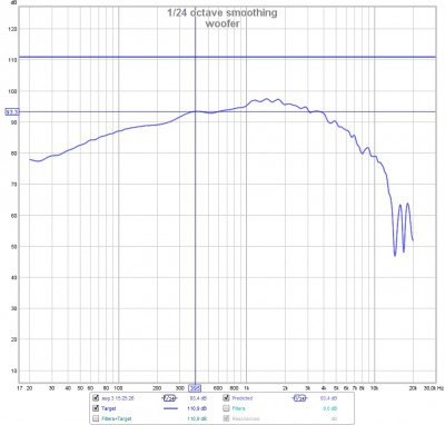

dit is de woofer bij de cursor kan ik daar de curve laten afvallen, of is dat te vroeg?

Nou ja, het moet aansluiten op het mid. Dus je kan een doel curve instellen met 24dB / octaaf afval op 400hz. Het sublaag zou ik ongemoeid laten, dat kan je op deze manier niet betrouwbaar meten.

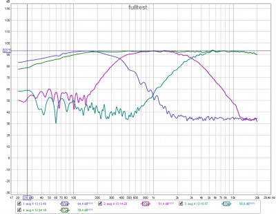

alle drivers nog even afzonderlijk opnieuw gemeten, met daarbij een totaal meting, is dit wat??

Het resultaat ziet er al mooi uit. Maar kan je nog eens los alleen het laag met doelcurve erbij posten?

Ah ja keurig. Geloof dat je wel onder de knie hebt :)
Ik zou zeggen, maar eens met twee speakers luisteren. Evt levels van mis en hoog op gehoor nog beetje aanpassen. Zal waarschijnlijk heel aardig kloppen zo.
De crossover punten zijn nu net iets anders gekozen dan orgineel, dat zou je nog kunnen aanpassen als je wil.
