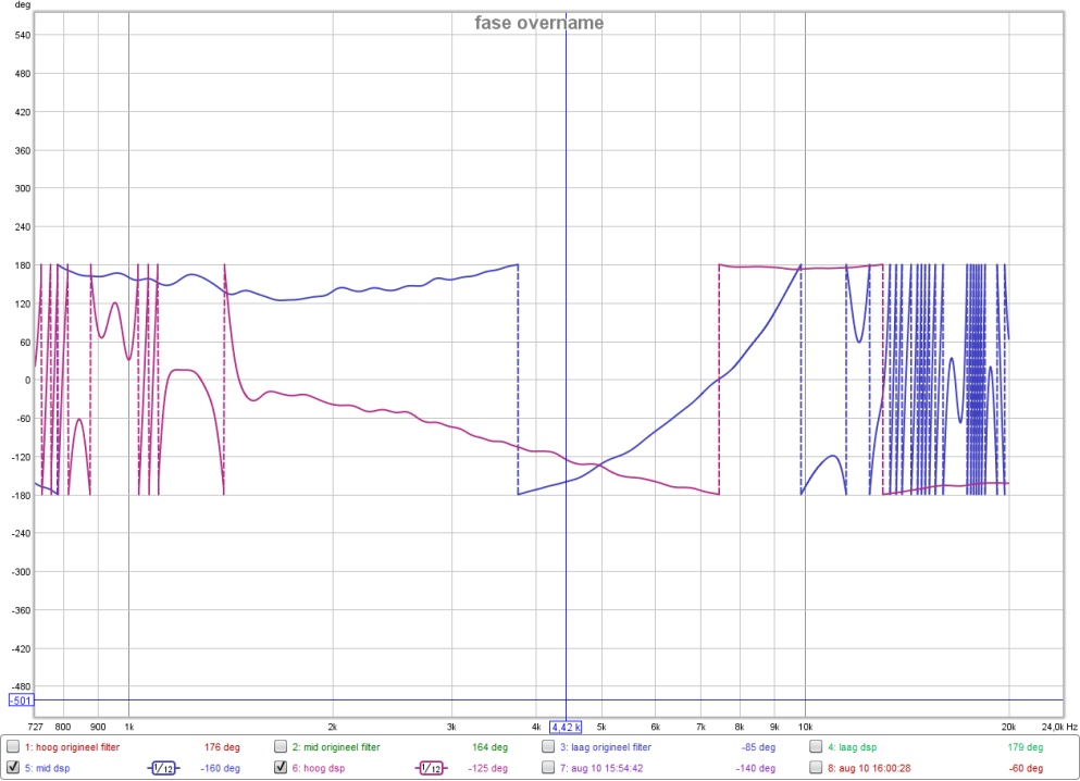

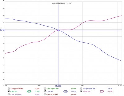

nu wil ik het fase gedrag wat beter doorgronden, ik een screenshot bijgevoegd van het overnamepunt Mid-Hoog
en eveneens van het fase verloop, maar waar moet ik nu naar kijken?
blauwe lijn is Mid, paarse lijn is Hoog
om de fase op het crossover punt kloppend te krijgen moeten dan de blauwe en paarse lijn op elkaar passen?

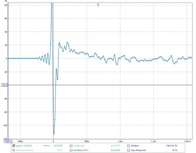

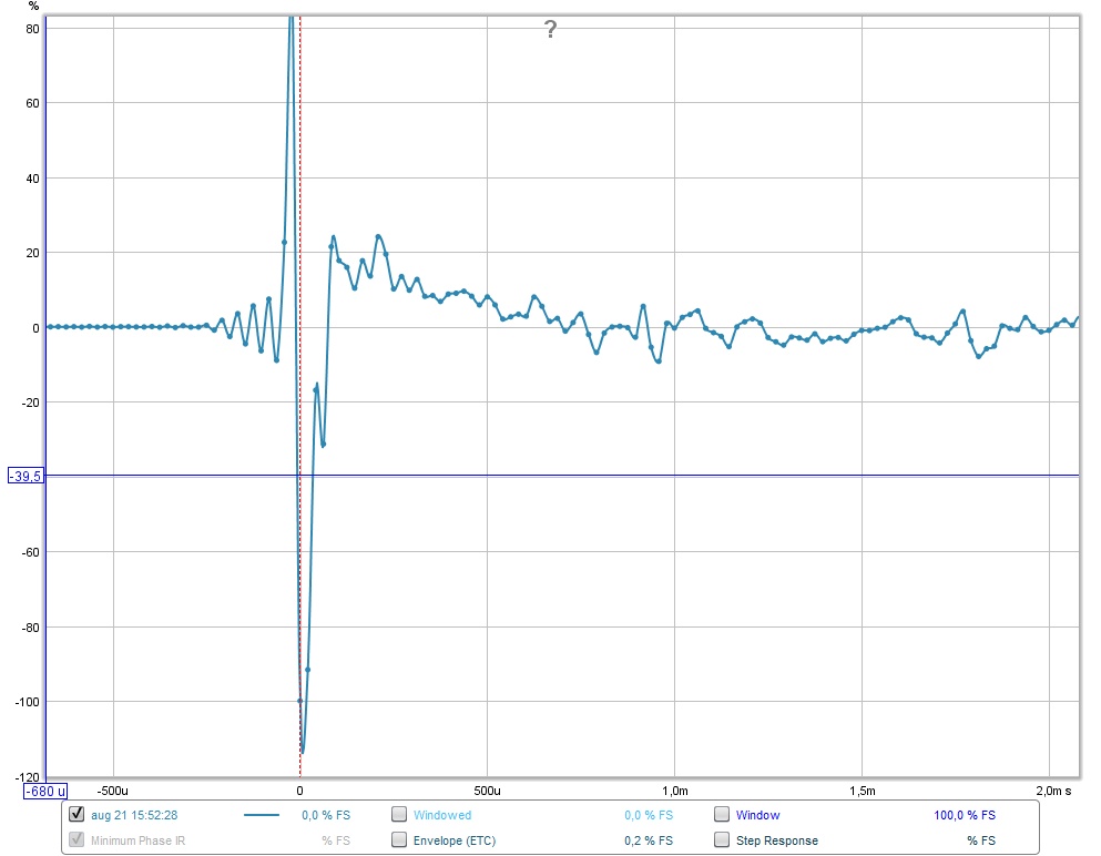

wat is dit voor hartslag ding?
moet ik hier nog wat aan corrigeren via de dsp?
