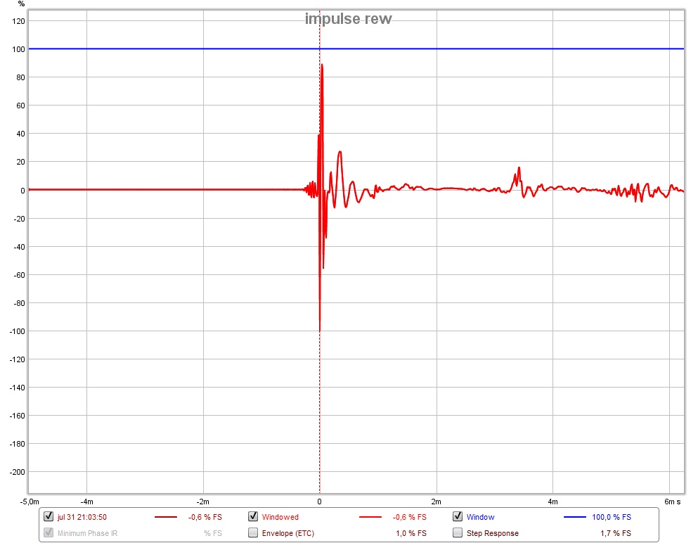

heeeeeee geweldig Jag
ook hier heb ik beeld in REW
Berichten: 19055
Re: 3 weg filter
Berichtdoor ds23man » ma 31 jul 2017, 21:09
Zijn dit verschillende metingen? Hier opeens de eerste reflectie op 3.75mS

Berichtdoor Wim P » ma 31 jul 2017, 21:15
ja klopt microfoon was inmiddels verplaatst,
ik meet nu wel via de minidsp met crossovers ingesteld en lichte correctie per driver
wat ik me afvraag voor de impulse moet ik daar fullrangen meten of echt per driver?
en nu meet ik nog over de minidsp met daarin de door mij aangebrachte crossoverpunten .incl wat correctie, moet ik dit eerst verwijderen?

Berichtdoor Jag » ma 31 jul 2017, 21:19
ja, alles uitzetten. Luidspreker ruimte geven zodat je gate langer kan. Opnieuw meten, impulse response bekijken, gate instellen. En dan naar EQ window gaan. Gaan we daar verder met deze helpdesk sessie :P

Berichtdoor Wim P » ma 31 jul 2017, 22:43

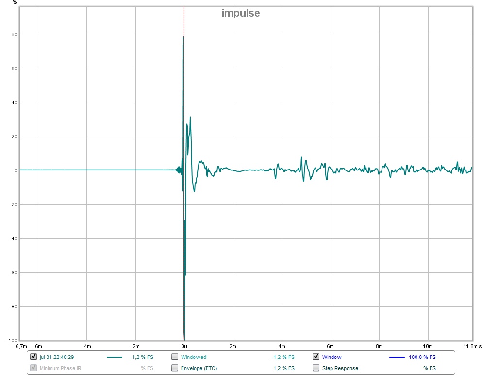

ik heb de speaker op een bier kratje gezet maar ik krijg de gate haast niet langer, als ik smokkel en het 1e kleine hobbeltje niet meereken dan kom ik nu rond de 4,73msec uit
Jag
Berichten: 997
Locatie: Utrecht
Re: 3 weg filter
Berichtdoor Jag » ma 31 jul 2017, 22:51
Nou begint erop te lijken. Denk dat het nog wel langer moet kunnen. Als je een tweeter meet binnen, dan moet de afstand tot plafond vd tweeter gelijk zijn aan de afstand tot de vloer (voor max gate lengte).
Verder moet je nog een window toepassen!

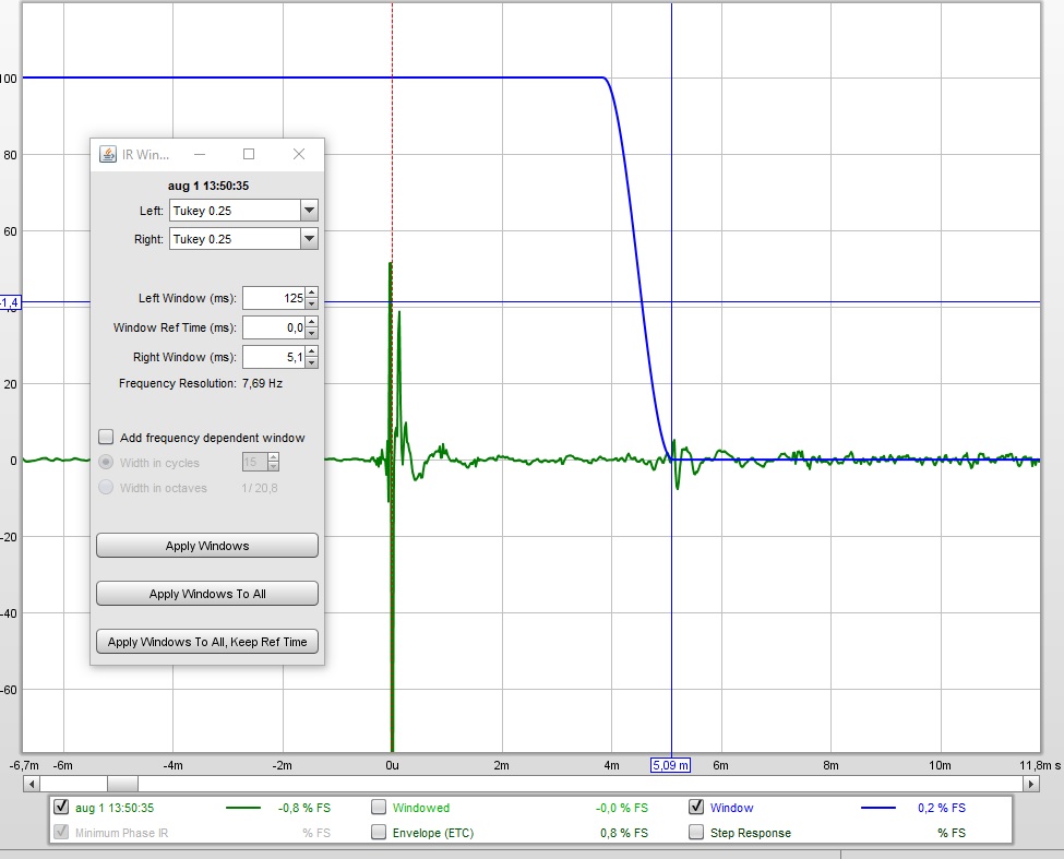

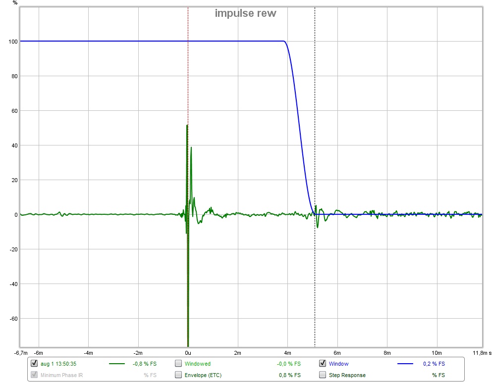

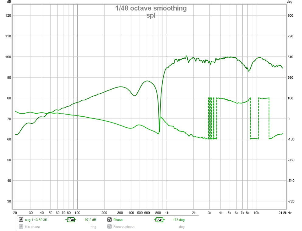

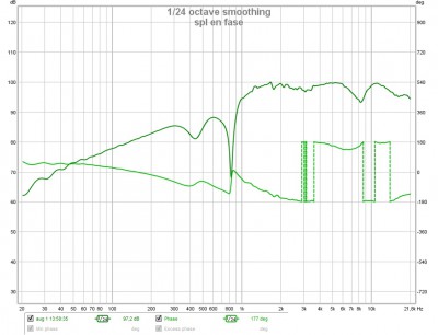

Berichtdoor Wim P » di 01 aug 2017, 13:14
de speaker op de juiste hoogte gezet, de tweeter afstand tussen plafond/vloer is nu gelijk
en dan het EQ tabje aangeklikt waarin de curve verschijnt
de ontbrekende info m.b.t de impulse meting hoop dat ik het goed begrepen heb tot zover
edit ik realiseer me nu pas dat in de originele Vertigo situatie de mid omgepoold zit, mag dit zo blijven of moet dit tijdelijk Invert in de dsp gezet worden?
Jag
Berichten: 997
Locatie: Utrecht
Re: 3 weg filter
Berichtdoor Jag » di 01 aug 2017, 20:57
Dit is alleen tweeter?
De gate is een stuk langer, das iig mooi. Je moet het window nog net iets korter maken dan 5,1ms, zodat de eerste reflectie er helemaal afvalt.
Mid zou ik niet omgepoold meten, is een beetje verwarrend.

Berichtdoor Wim P » di 01 aug 2017, 21:02
Jag schreef:Dit is alleen tweeter?
mmmm nee dit is een full range meting van de woofer-mid-tweeter
dus voor de impulse response moet ik alleen de tweeter meten?

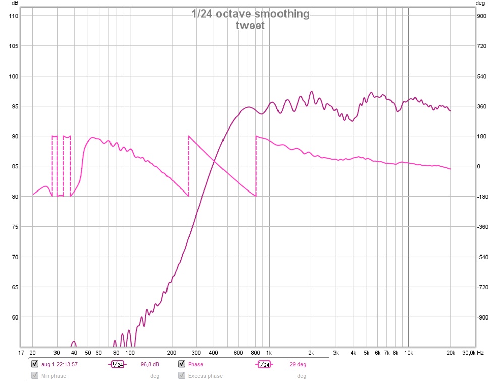

Berichtdoor Wim P » di 01 aug 2017, 21:13

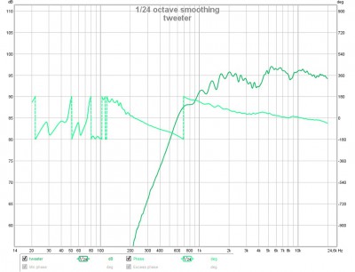

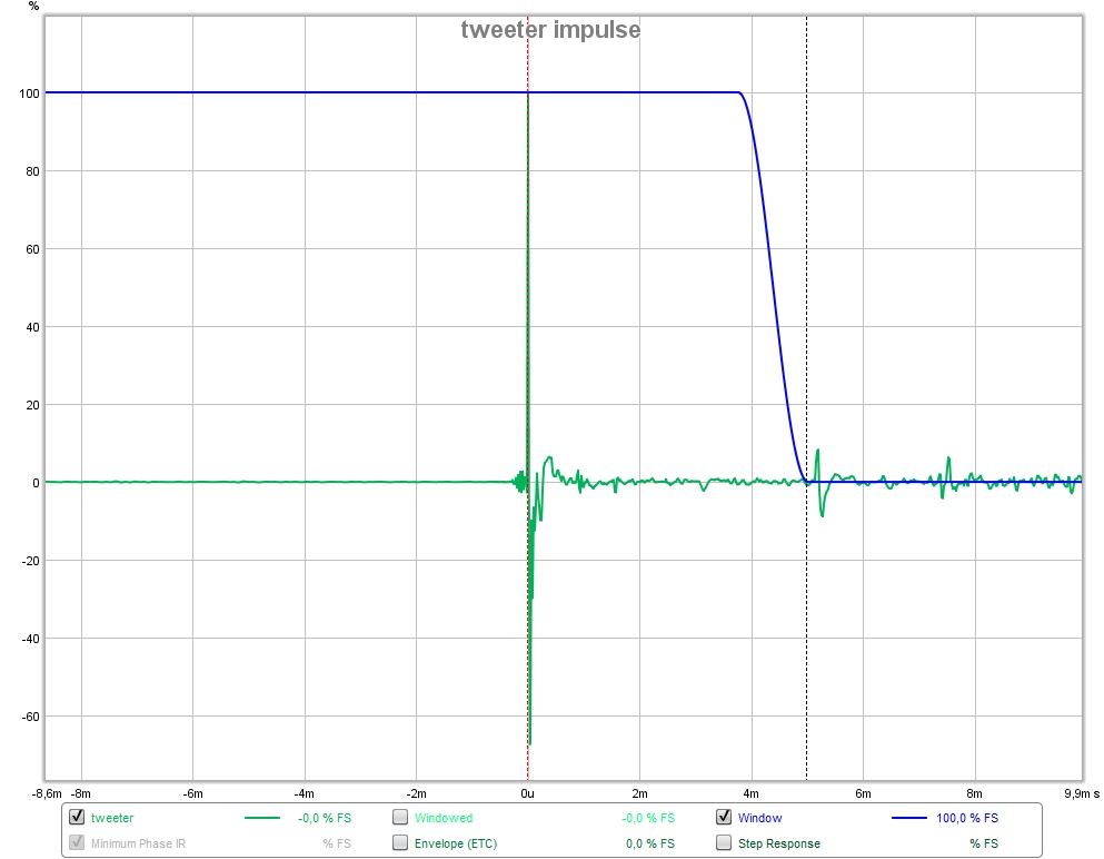

hier een nieuwe impulse meting met alleen de tweeter
wel heb ik in de dsp de crossover op 800hz ingesteld staan anders ben ik bang dat de tweeter te veel laag krijgt
de window wat kleiner gezet maar staat nog steeds op 5.0 met de nieuwe meting
Jag
Berichten: 997
Locatie: Utrecht
Re: 3 weg filter
Berichtdoor Jag » di 01 aug 2017, 22:03
Meting ziet er beter uit zo. Niet ongebruikelijk om een condensator in serie te zetten met tweeter als bescherming. Je kan ook instellen in REW vanaf hoe laat je meting begint. Verder hoef je ook niet heel hard te meten.
Het alternatief is dat je een 2e orde high pass aanzet op de crossover frequentie die je beoogt.

Berichtdoor Wim P » di 01 aug 2017, 22:07
oke
hier nog een meting met een lager punt. lager als dit zal ik maar niet gaan
en wat is de volgende uitdaging die ik kan verwachten, moet ik nu eerst van alle drivers afzonderlijk zo'n zelfde meting gaan maken

Berichtdoor Jag » di 01 aug 2017, 22:23
De volgende uitdaging is de crossover toevoegen plus parametrische EQ filters. Dat kan allemaal in het EQ window.
Stel eerst maar eens een target curve in. Speaker type bass limited, 24dB/octaaf, cut off frequentie kiezen. En target level.
Je kan ook REW meting posten, dan kan ik het even aanwijzen/voordoen. Gaat sneller dan alles met tekst uitleggen.
