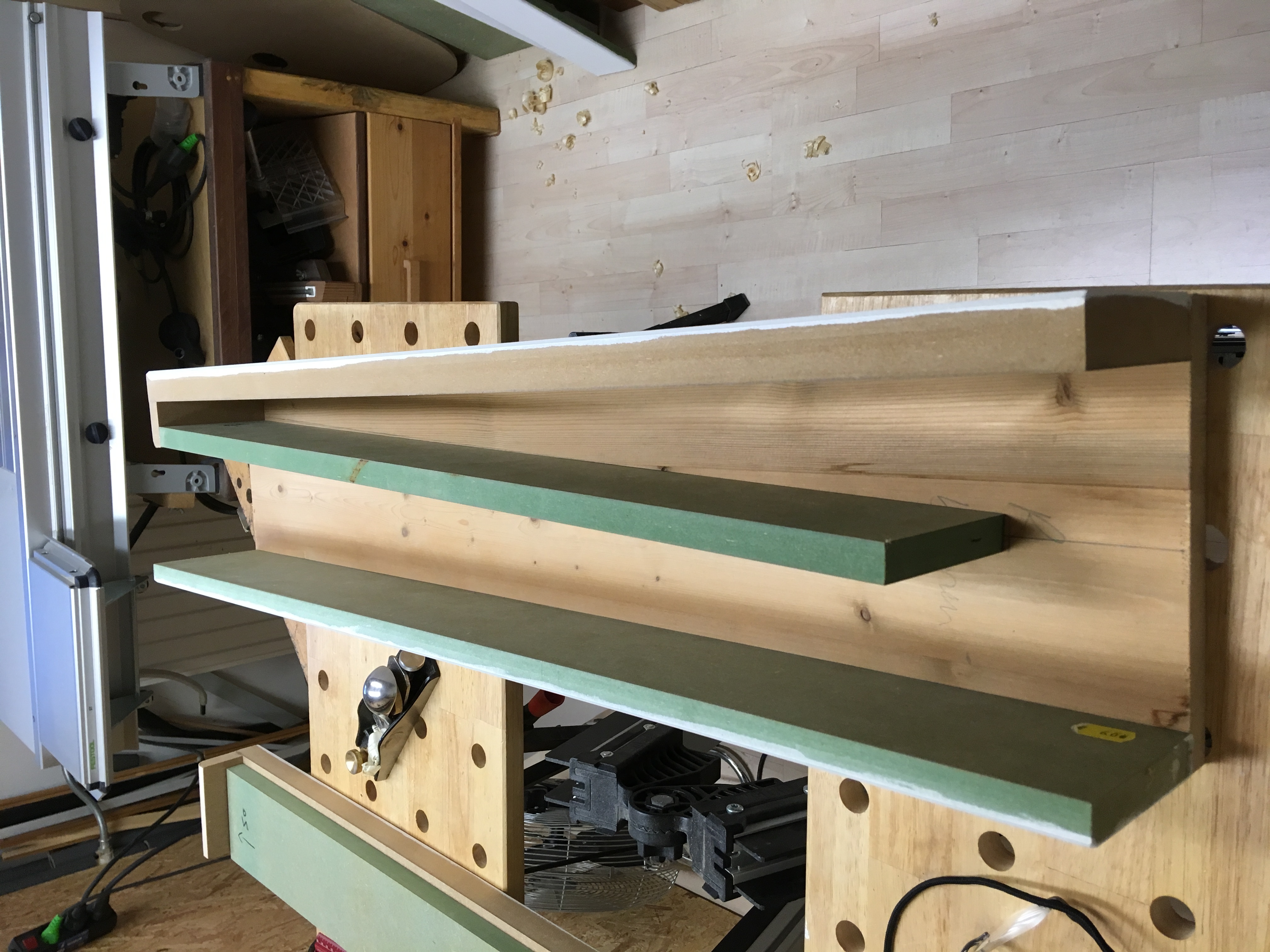

Geachten, kenners,
Met teveel houtvoorraad in huis ben ik maar eens begonnen wat weg te werken middles een nieuw project: Cyburg Needles.. Hout is gratisch dus daarom maar dieptegeinvesteerd in een setje zware sc8n's van Visaton ipv de frs8.
De zoekfunctie gebruikt op de sc8n alhier en daaruit kwamen drie resultaten waarin gerept wordt over een filter.. Er staat niet bij wat voor filter en dat is mijn vraag:
Weet er iemand welk filter daarvoor gebruikt wordt? Of wellicht hoeft er niet eens een filter in net als bij de frs8...
Alvast dank voor het meedenken. Alle commentaar is welkom overigens :goeie:
