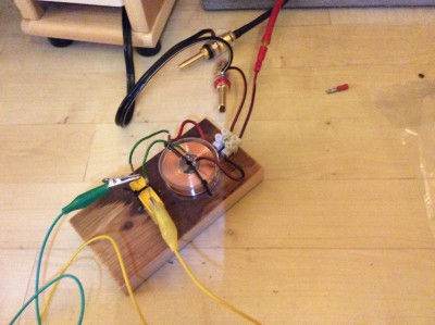

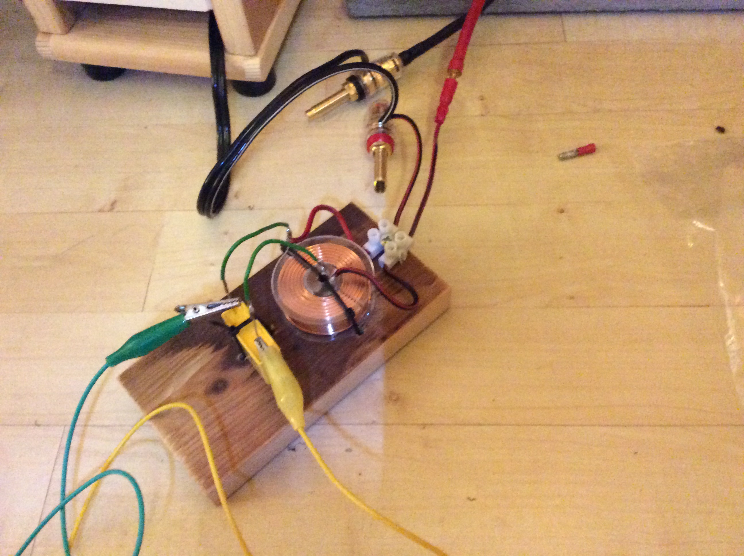

Joe-pie-de-poepie..! My first Filter :-({|=

Re: Naaldjes met sc8n ~8ohm
Berichtdoor pappaleo » wo 30 aug 2017, 22:23
Waar zit de weerstand?
toetertje
Berichten: 1546
Locatie: Omgeving Enkhuizen.
Berichtdoor toetertje » wo 30 aug 2017, 22:43
pappaleo schreef:Waar zit de weerstand?
Die is vermoedelijk gegrepen door de krokodillen net buiten beeld. :lol:

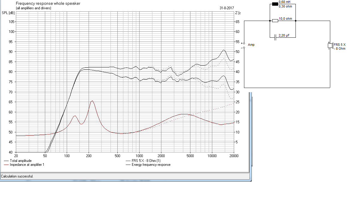

Berichtdoor wouter » do 31 aug 2017, 11:14
Ik heb al even gekeken, je kunt met een grotere condensator wat hoog terugwinnen, eventueel de weerstand dan iets verlagen zodat je geen grotere dip krijgt rond 2kHz (wordt het muffig van). Ik denk dat ik daarom ook 2,7uF een goede optie vond, maar het kan dan ook al snel weer too much worden.
De stippellijn is je huidige filtering met 0,68mH + 2,2uF + 10 Ohm (mag ook wel naar 6,8 Ohm trouwens)...
Edit: als je nog lol wil hebben en goed helder geluid, kijk eens naar de FRS5X. Die kan met jouw filter gebruikt worden, maar je kunt dan ook de 2,2uF losmaken, dus alleen 0,68mH en 10Ohm. Dan heb je echt een 'helder verstaanbaar' geluid, wellicht wat je zoekt.

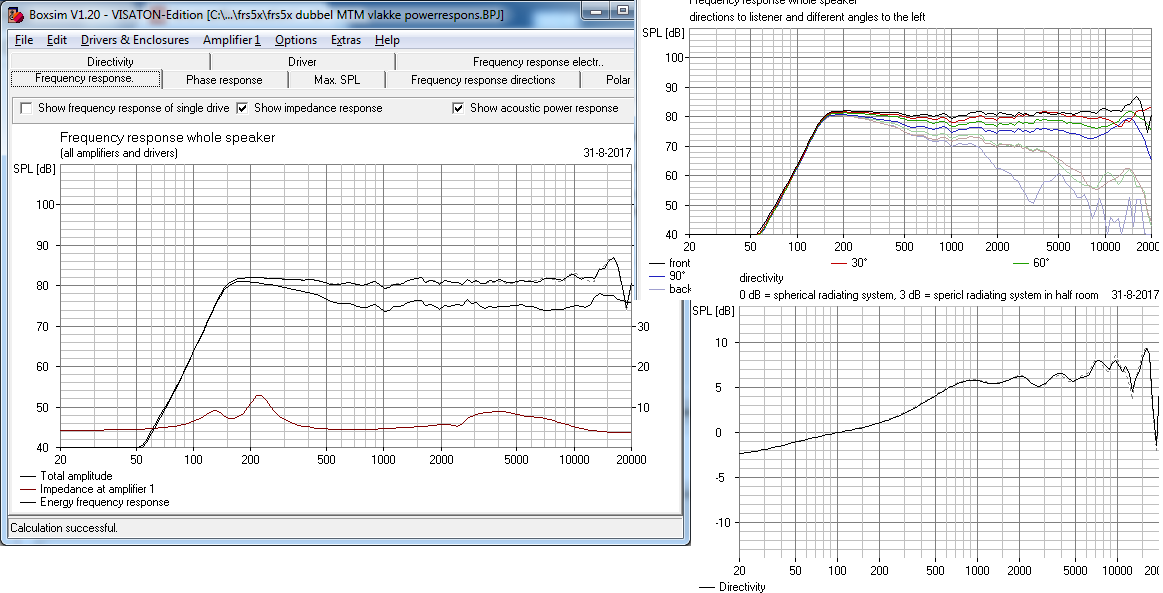

Omdat Boxsim zo leuk is om mee te pielen heb ik met 2 stuks 2" en een tweetertje een geinig proefje gedaan; een tweeter bij 2 kleine breedbanders om een vlakke powerrespons te krijgen. Dat de fase boven ruim 10kHz niet meer lekker is boeit echt niet, dit is geinig.

Berichtdoor Archie » do 31 aug 2017, 13:48
De lijn op het plaatje links is vrijwel vlak tot aan 10000 hz, dat is toch wat zo opvallend is?

Berichtdoor wouter » do 31 aug 2017, 18:36
:foto:
Archie schreef:De lijn op het plaatje links is vrijwel vlak tot aan 10000 hz, dat is toch wat zo opvallend is?
Dat hangt er vanaf welke lijn je bedoelt ;-)
De bovenste lijn is simpel, de powerresponse die eronder ligt is lastiger constant te houden.
Kijk maar naar de grafiek met kleurtjes, daar zie je tot 90 graden nog een net afstraalgedrag. Constant Directivity is best in orde hier.
Berichtdoor Archie » do 31 aug 2017, 19:22
wouter schreef::foto:
Ik moet bekennen dat me dit nog behoorlijk boven de pet gaat :hide:
