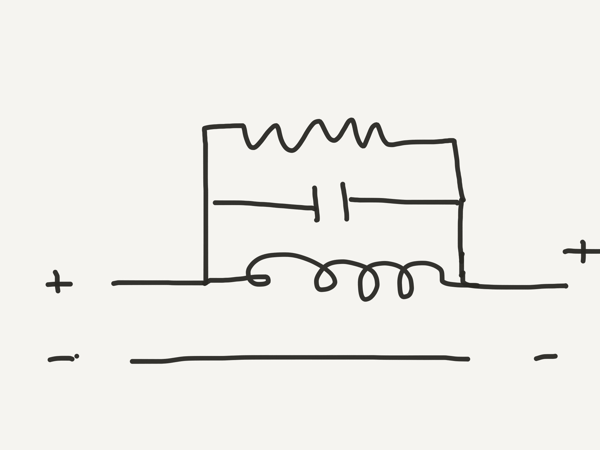

Eens zitten stoeien met serie & paralel en dit is wat eruit komt. Klopt dit schema?

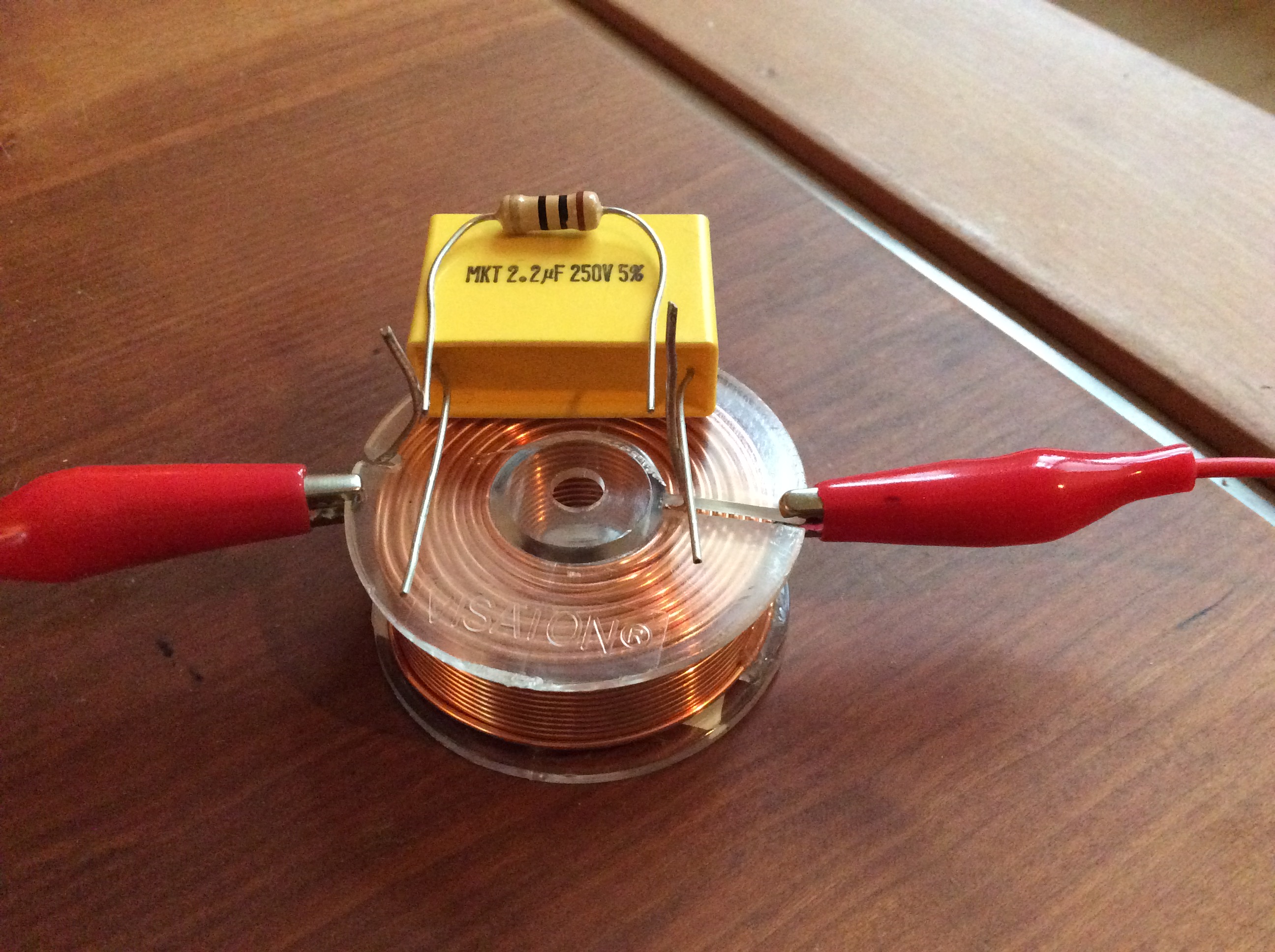

En dat als alle 3 de 'eindjes aan elkaar geknoopt zijn' de ingang aan 1 kant van de linker 3 pennetjes komt en de uitgang aan de andere 3?
Zo zou het moeten kloppen maar dat is meer een gevoel dan dat ik dat zeker weet :lol:
En als het klopt, mogen deze drie onderdelen straffeloos op elkaar geplakt?
Alvast dank voor het meedenken!!

Berichtdoor toetertje » wo 30 aug 2017, 8:50
Zo klopt het inderdaad. Ik weet alleen niet of de weerstand geschikt is.
Meestal wordt daar minimaal 5 watt voor gebruikt, volgens mij is degene
die je nu hebt, 1 watt.

Haha, met het eerste deel van je antwoord ben ik al heel blij! De weerstand is idd 1 watt. De eerdere informatie repte niet over waarden van de weerstand, ik vond deze kleur wel mooi -:)
Hij is wel 10 ohm

Berichtdoor toetertje » wo 30 aug 2017, 9:04
Ik denk ook niet dat het met deze speaker / vermogen veel kwaad kan.
Als je van plan bent , nog een beetje te spelen met het filter, kun je ze
beter nog even niet inbouwen. Ik heb van mijn htr speakers, de filters er
ook los achterliggen. Pas als ik echt uitgetest ben, gaan ze erin.
Ik ben benieuwd wat je van de sperkring vind. Veel mensen vinden het
zonde van de breedbander. Ik zelf vind het echt een verbetering.

om (zachtjes) te testen kan die 1W wel, maar ik zou m toch maar vervangen door een 5W of 10W exemplaar
