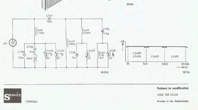

Wie kan mij helpen aan de filter schema's van de Philips 22rh426 en 22rh427? een tijd geleden waren de manuals de vinden op de site van docs.mfbfreaks.com maar deze kan ik helaas niet meer openen. Alvast bedankt.

Ja, de beheerder van dat forum is druk bezig met verhuizen dus er is wel eens wat off-line. Gelukkig heb ik diverse zaken op mij eigen pc'tje staan :)
Hier het schema van de RH427, zoals je waarschijnlijk al weet is de filtering gelijk aan die van de RH426.

Dat is wel heel erg snel, bedankt! ik wil het overnamepunt van het mid en hoog naar beneden tot ongeveer 1200hz.
Ik ben absoluut niet thuis in de filtertechniek, is er iemand die me een zetje in de goede richting kan geven?

1200Hz is in ieder geval duidelijk te laag voor de tweeter, dat lijkt me onverstandig.

Waarom wil je het overnamepunt verlagen?

Volgens mij zit er een AD0160/T4 tweeter in toch?
1200Hz is inderdaad veel te laag, de resonantie van de tweeter ligt op 1000 Hz. Deze resonantie wil je echt niet horen, bovendien neemt de belastbaarheid af en is de kans groot dat je de tweeter opblaast.
Zelfs met een 24db filter is 1200Hz nog steeds te laag.
Hier een link met berekeningen van de AD160/T8
http://www.troelsgravesen.dk/WWDT.htm

Het is indederdaad de AD0160/T4. Deze heb ik op een flinke hoorn geplaatst en ben nieuwsgierig geworden hoe het klinkt na het lezen van het volgende topic van Arjank: http://forum.zelfbouwaudio.nl/viewtopic.php?f=77&t=9557&hilit=tractrix. Ik lees net dat hij het overnamepunt op 1300hz heeft liggen .Het bouwverslag van mijn hoorns is overigens hier te vinden: http://forum.zelfbouwaudio.nl/viewtopic.php?t=18202. Het chipampje dat ik gebruik is ook niet in staat om er flinke vermogens naartoe te pompen.
