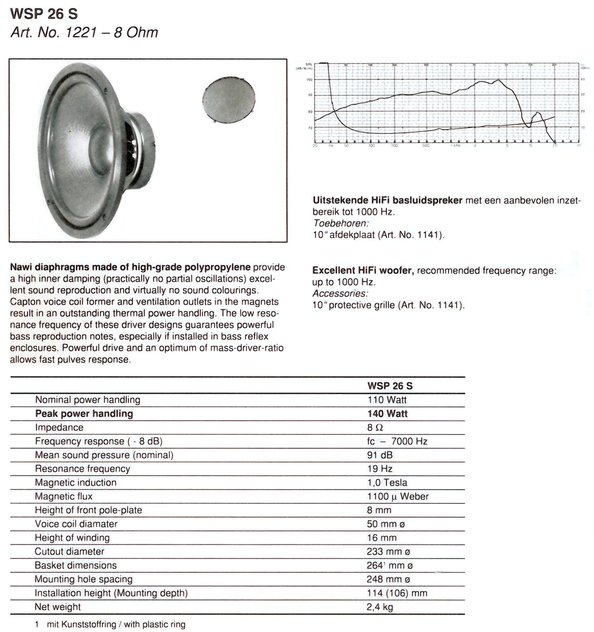

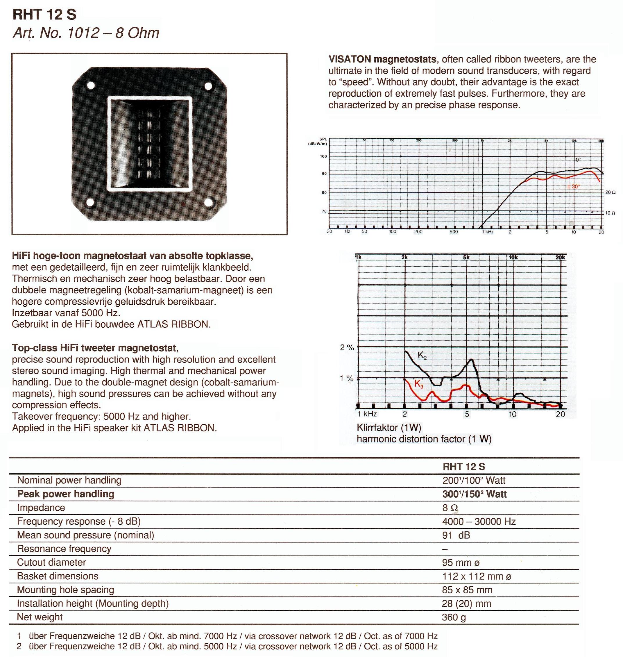

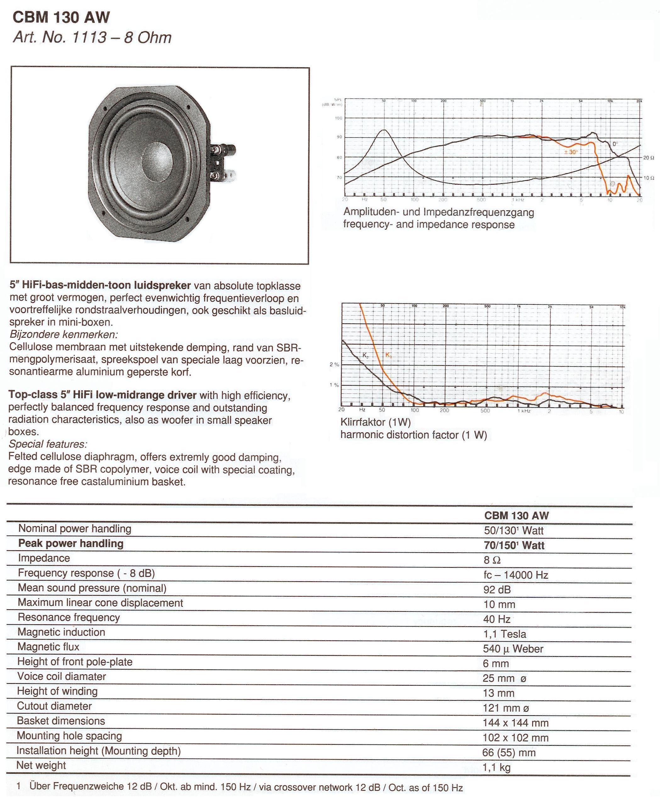

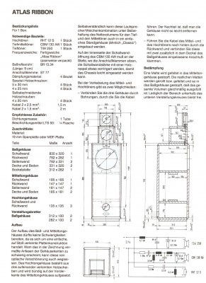

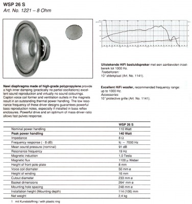

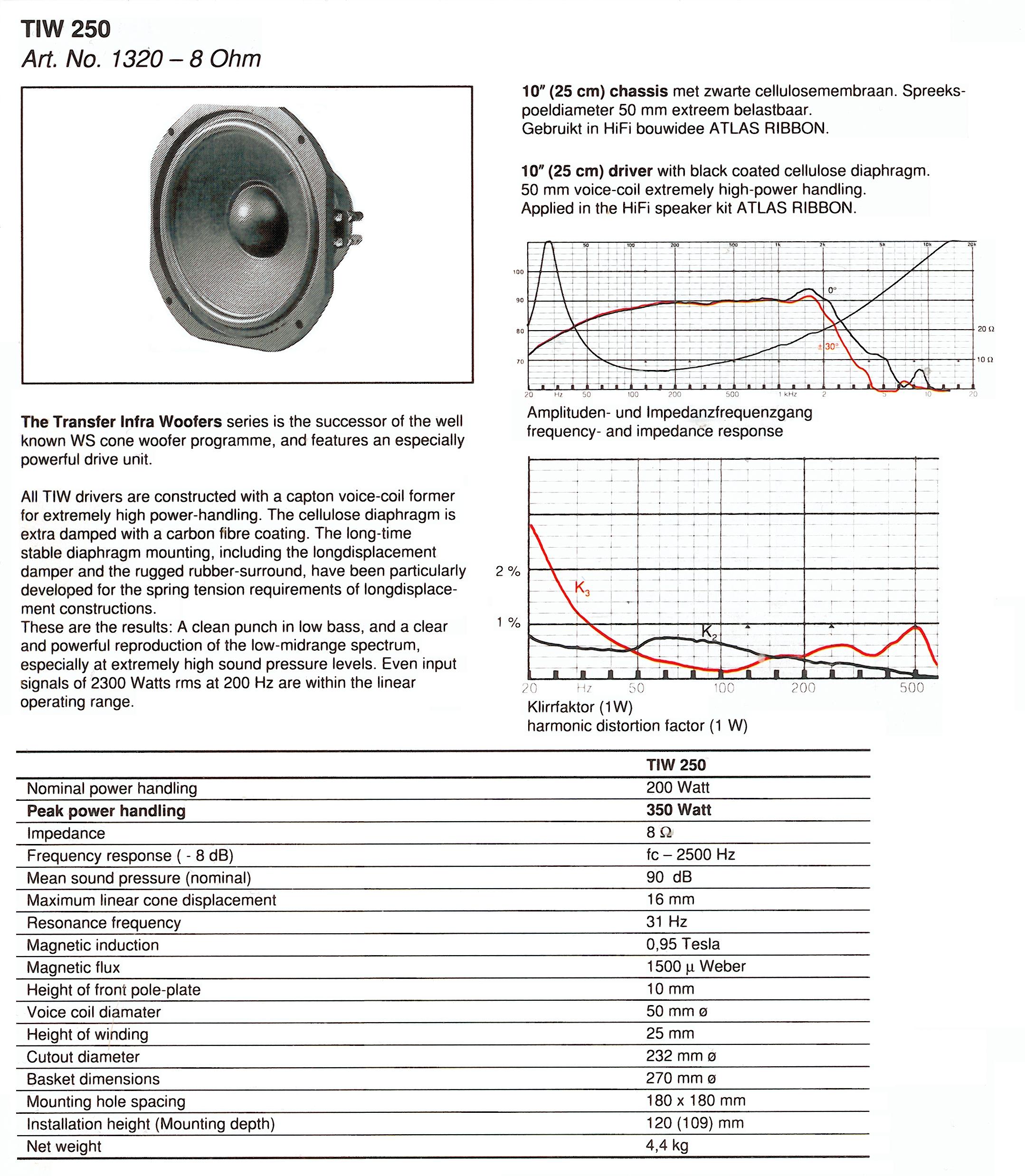

Paar keer vermeld maar ik heb alles liggen om de Ribbon te bouwen behalve de TIW250, die ga ik vervangen voor een WSP26s en wil de kast aanpassen van 70 liter naar 130 á 140 liter ... heeft die 1 dB verschil tussen TIW en WSP invloed op het filter ontwerp ? of is een andere waarde de beslissende factor ?
De inhoud kast zal wel invloed hebben op de lengte van de bas poort ... maar weet niet of dat in de filter subgroep thuis hoort :)
Mvg, Matthijs

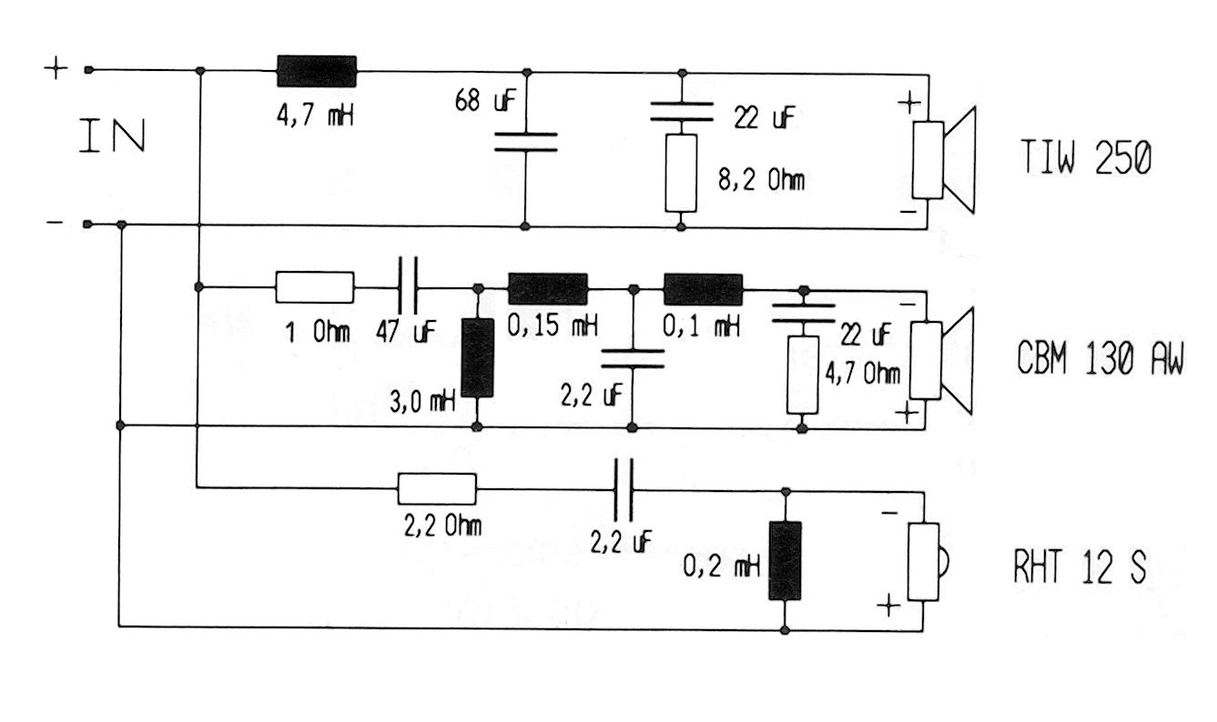

Dit is het origineel Ribbon filter die Visaton zelf gebruikt(e) kantelfrequentie is 400 / 6000 Hz
Ook de TIW 250 even toegevoegd voor de specs

Ik gebruik de RHT 14 S, z'n voorganger dus, daar zit niet zo veel verschil in.
Ik gebruik dan vanaf 600 Hz magnetostaat als weergevers.
Gewoon doen, die 1dB is simpel op te lossen.

Die WSP heeft een behoorlijke bult na de 1 Khz, daar zal je het filter wel voor moeten aanpassen.

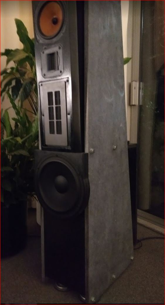

Ik heb dan maar even een link naar een afbeelding om duidelijk te krijgen hoe het bij mij zit.
download/file.php?id=130660&mode=view
De RHT 14 S is dan van 1990, en er onder dan de Magnetostaat van Fostex de FS21RP, en die gaat vanaf de 600 tot 5000 Hz waar de Visaton het overneemt
Voor wat betreft de laagweergever, zou ik eerst eens een kast bouwen die dan geschikt is voor die unit, en vervolgens eens kijken wat het doet met het bestaande filter, vandaar uit dan verder.
my 2 cents. :mrgreen:
Laatst gewijzigd door hannesie op di 09 jan 2018, 19:40, 2 keer totaal gewijzigd.
Hans

Berichten: 6188
Re: Visaton Atlas Ribbon Filter
Berichtdoor pappaleo » di 09 jan 2018, 19:00
Zo dan ?

Ja nu zie ik hem (dank) ... dat zijn heel wat litertjes :)
De voorloper van de RHT 12 had dus niet dat zilveren lijntje er op.

Ik zou even checken in welke kast of welk klankbord die Visaton metingen zijn gedaan. De bult boven 1 kHz zou wel eens een diffractie-effect kunnen zijn.

Nou probeer ik het Atlas Ribbon filter een beetje te begrijpen qua onderdelen, units en kantelfrequentie van het filter, nou snap ik de functies van de condensators en spoelen redelijk maar dat van die weerstanden niet helemaal.
De enige functie die ik me nu kan bedenken is dat een weerstand in een filter is het geluidsniveau van die unit terug brengen in dB zodat alle units beter op één geluidsniveau zit ... wat ik niet kan rijmen is dat er een 8,2 OHM weerstand bij de woofer (TIW250) wordt gebruikt die 90 dB / 1 Watt / 1 meter is en bij de middeltoner en tweeter lager in Ohm zijn terwijl die beide 91 dB zijn.
Wat me wel opvalt is dat de weerstand bij de woofer aan 't eind van de lijn zit, bij het mid 1 in begin en eind en bij de tweeter alleen in het begin ... heeft dat iets te maken met sneller afbuigen van de kantelfrequenties ?

Woofer = laagdoorlaatfilter
Mid = laagdoorlaatfilter + hoogdoorlaatfilter
Tweet = hoogdoorlaatfilter
Wat je ziet is correct, de filters zijn voor iedere functie anders opgebouwd.

De weerstanden van 8,2 Ohm en 4,7 Ohm zitten niet in serie met de betreffende luidspreker maar vormen onderdeel van een impedantie-correctie. Googel maar eens op Zobel netwerk.
